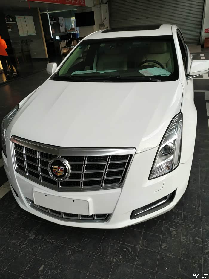

小翼搏转眼跟了三年,三年前生日入手翼搏,从此成为有车一族,三年后的生日,已成家立业,在老婆的鼓动下,也已经入手了凯迪拉克XTS。翼搏人,必会越来越有钱,生活越来越好。

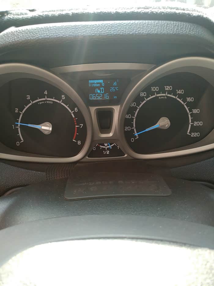

今天看了一下里程,已经65216公里了。这里汇报一下主要内容的保养:
首保后,都是7000--9000公里一保(4S店);变速箱油6万公里换了(4S店); 空气滤和空调滤每年一换;5万公里多,换了两个普利斯通静音胎;4万多公里时换了燃油滤和更换了整车的太阳膜;3万公里、6万公里自己清洗了节气门;上一次保养又清洗了火花塞(也买了一套铂金火花塞备用)。
翼搏是我的工地专用车
跑高速、国道,让人省心,哪怕堵车,它的油耗也不高,不心痛。清过几次油耗数据,在上一次保养时,清洗了一下火花塞,今天看一下,现在是6.9L/100公里。

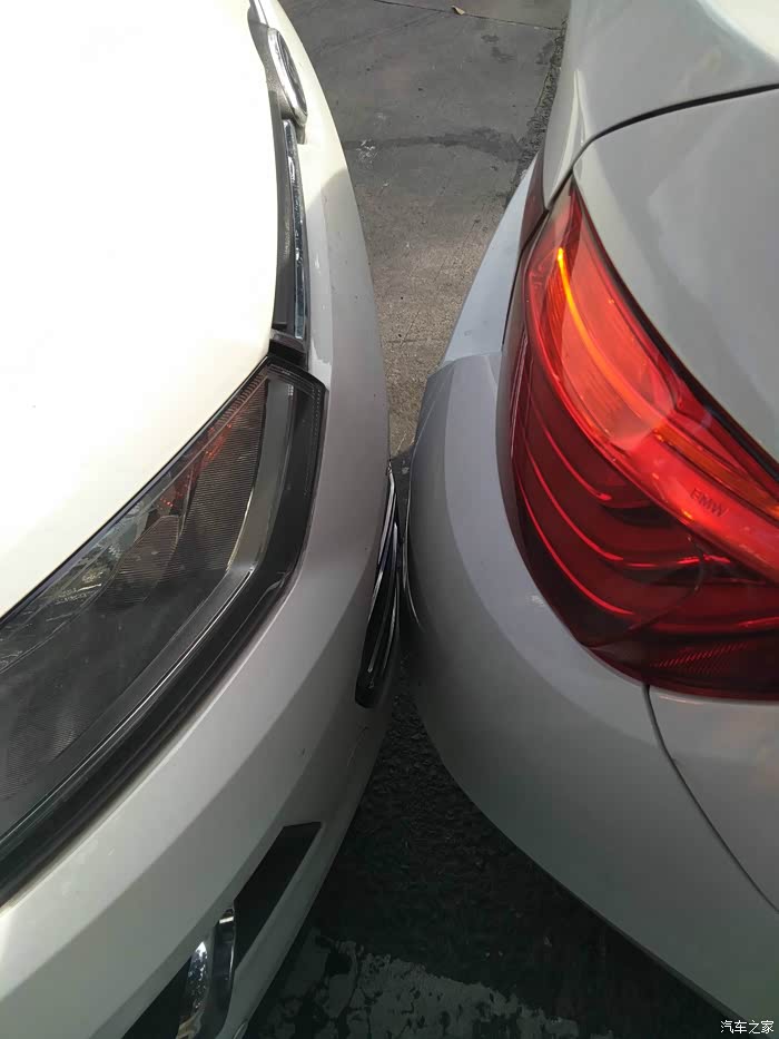

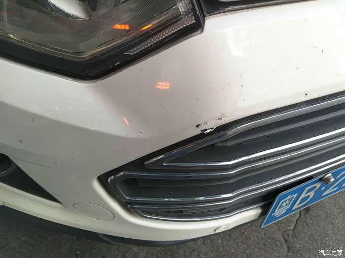

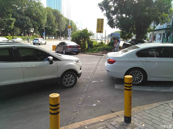

前段时间在去一个客户公司时,被一个女宝马司机临时倒车,给撞了前脸,亲密接触啊。
现场拍照取证。她说要赔我三百私了,我本想答应的了,但我的同事说不行,起码要700喷个漆什么的。对方不同意,说还是报保险
她的车一点事都没有,5系,好车啊。
细看,也没有一点刮花的痕迹。好车就是好车(也就那次后,我专看了和5系同一等级的车,结果被老婆看上了XTS)

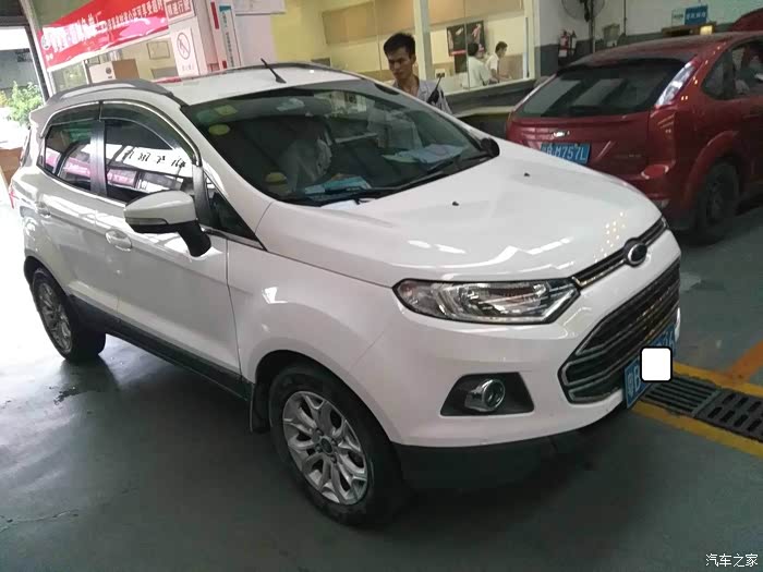

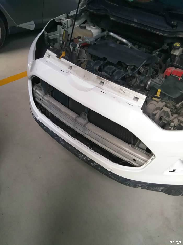

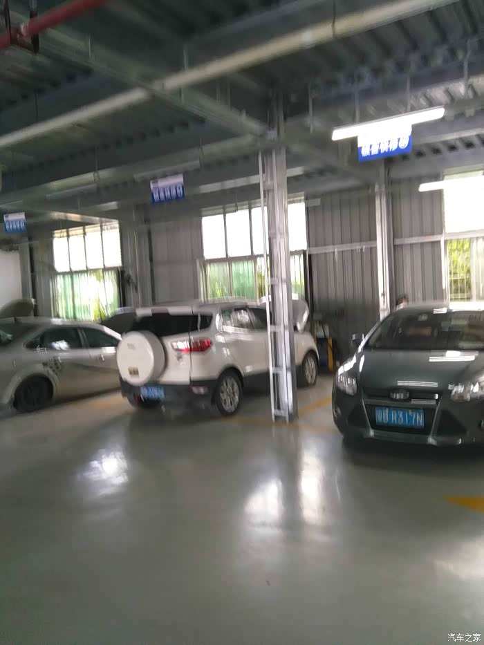

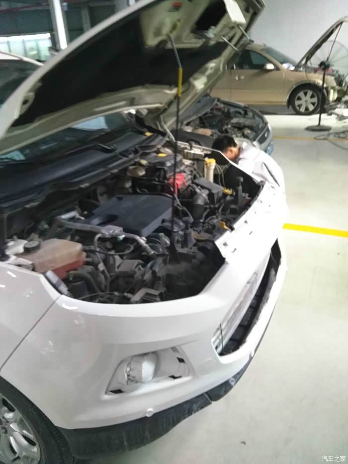

小翼的右前脸掉漆了,还有镀铬条也折了。最后,搞了一天,4S店定险,理赔,维修,花了1300元整。
入厂
喷漆
固化

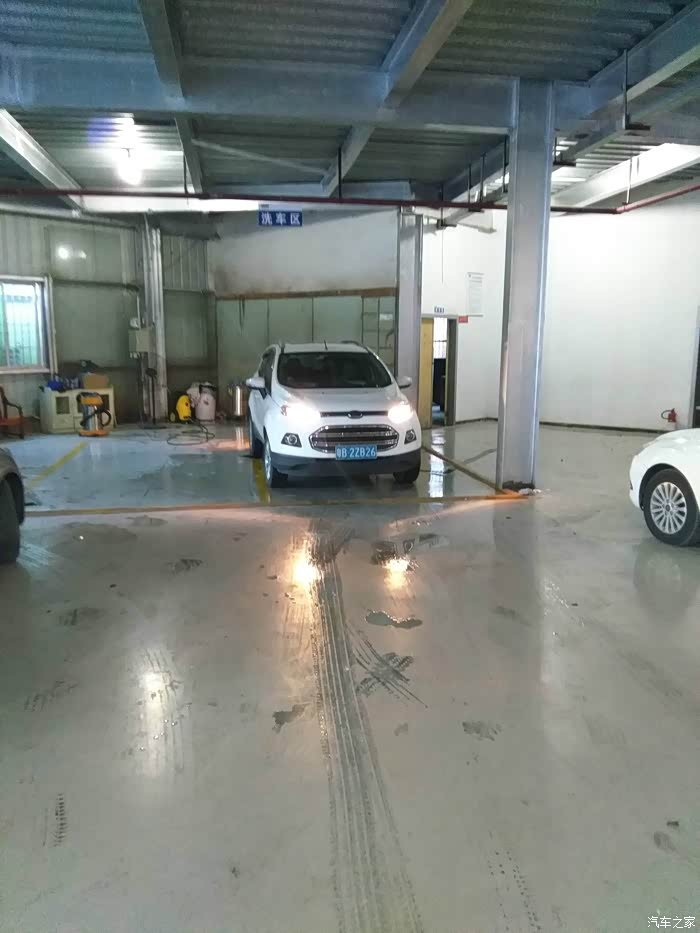

完成(看,灯还是好的,熄火再检查后。。。)

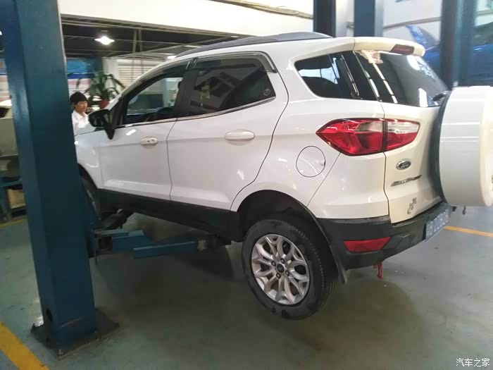

不放心底盘,于是让师傅吊起来
没事就安心了

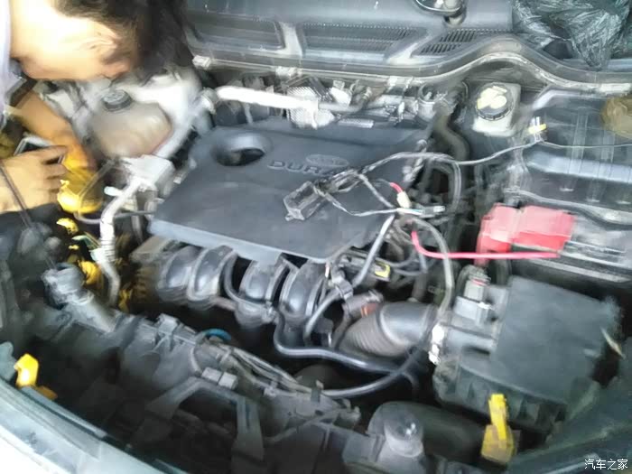

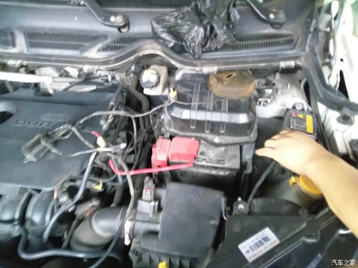

最后测试一下,发现加装的氙气灯,右眼瞎了能理赔吗?答案是肯定不行。
幸好之前换下的灯没丢掉,于是和维修师傅两人,把旧氙气灯拆下来,因为之前这氙气灯就坏过一次,都是我自己拆装的,所以,轻车熟路(有兴趣了解拆装的,可以查看我以前写的的加装灯的帖子)
再把原车小黄灯装下,就完成了(我后来在某东上,在搞活动时,花了120元买了一套飞利普的夜劲光系列,发现,没什么用,和原车的没太大差别,建议大家不要浪费钱去买卤素灯,增30%或50%都是骗人的)

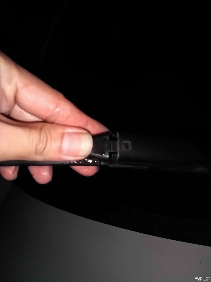

下面,我再介绍一下我更换雨刮胶条的过程:图上是工具和材料

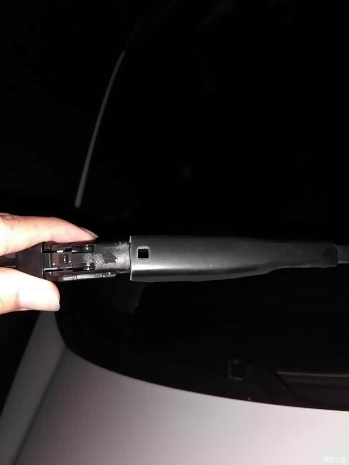

把原车的雨刮取下,一按下就能拔出,不会的,自己去试几次
开拆

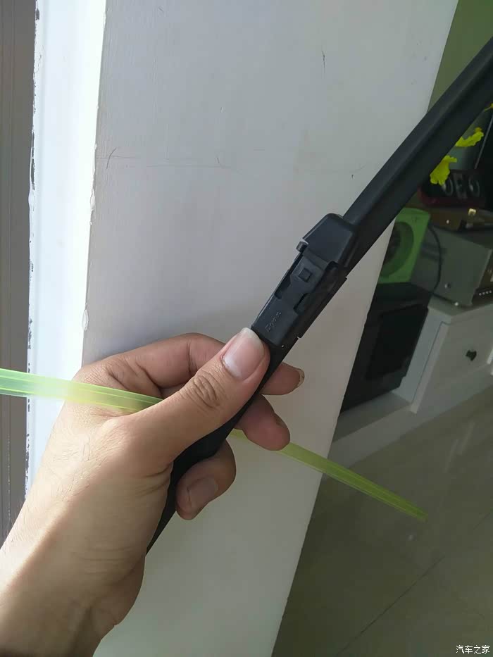

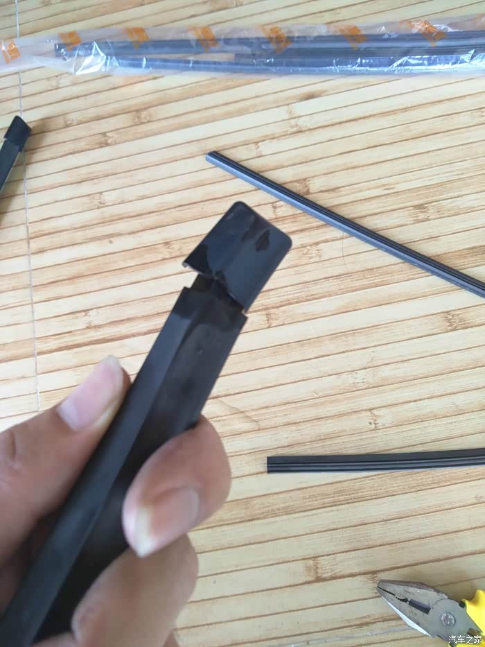

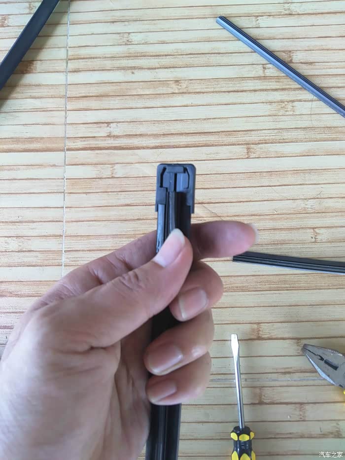

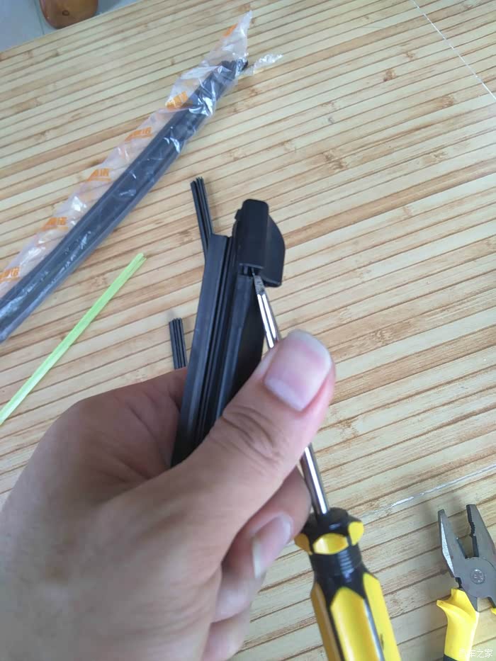

用一字螺丝刀一顶就能把胶盖和一边的铁片分离,之后就易拆了(只需拆下一头胶盖端子。
再从背面用工具一压
压出来了。
背面

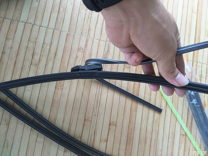

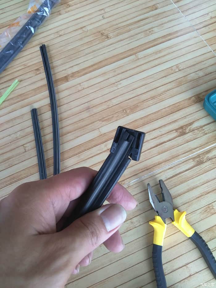

把软背胶顺着拿出,就只是两条钢片,夹着中间那摆臂卡扣,很简单

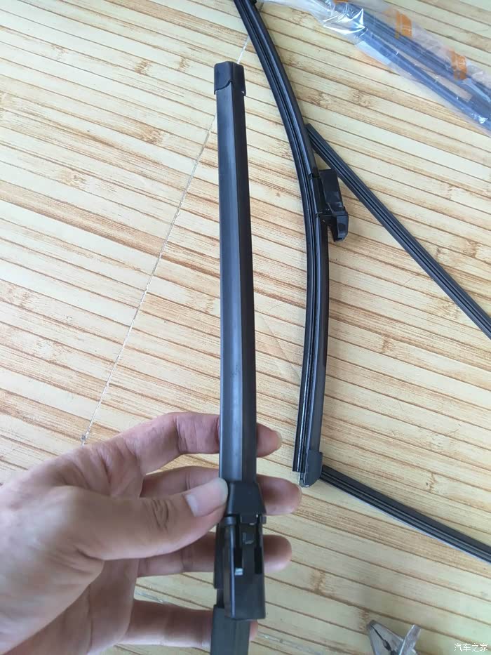

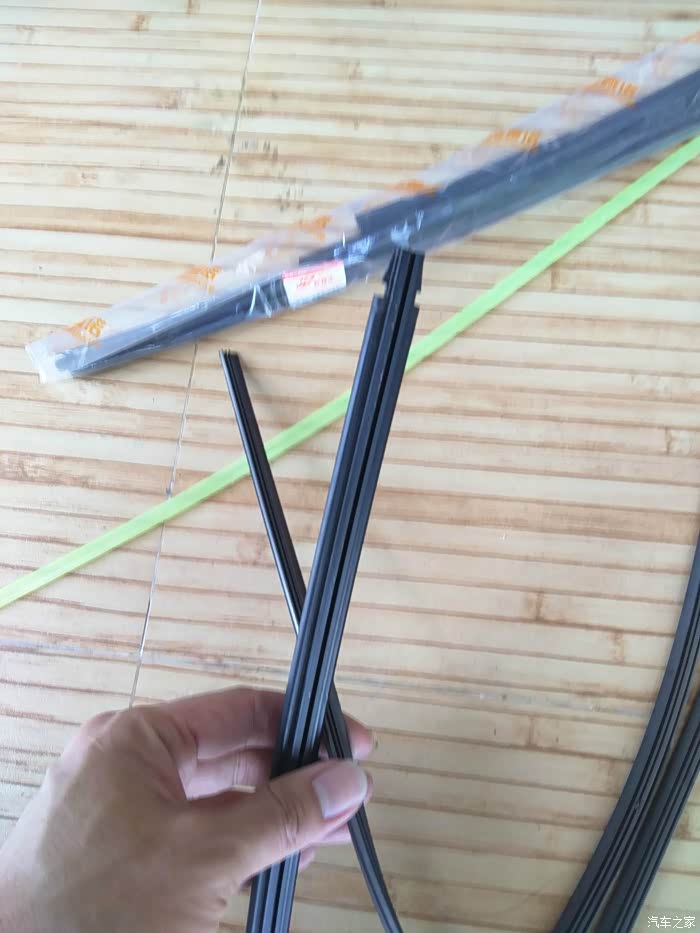

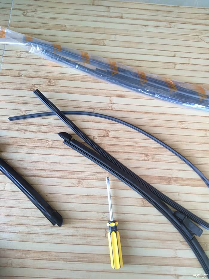

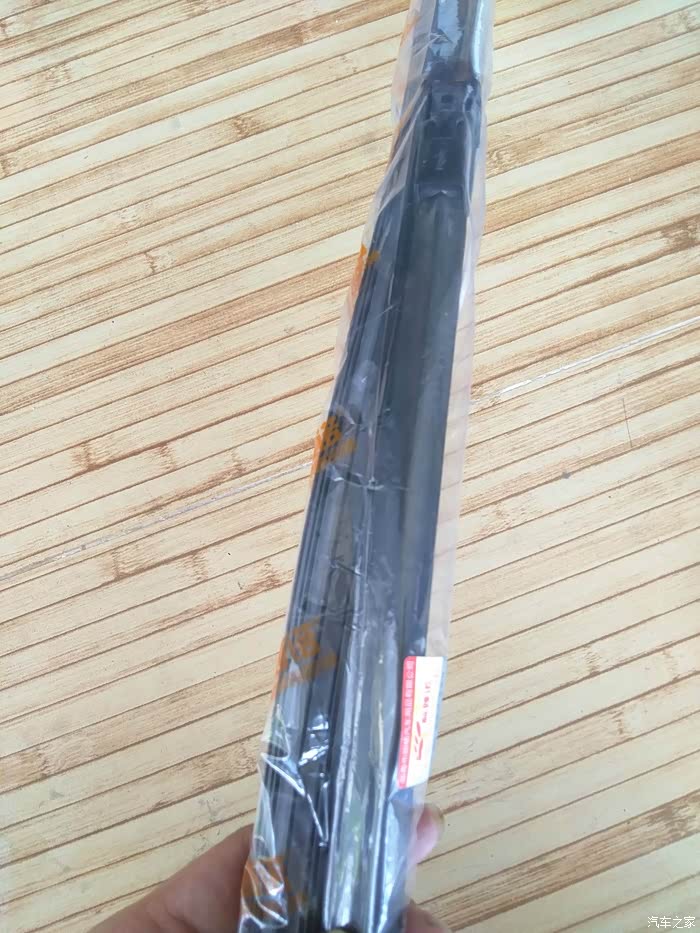

刮条是有型号的,别乱买
新旧的,和对不上型号的对比一下:

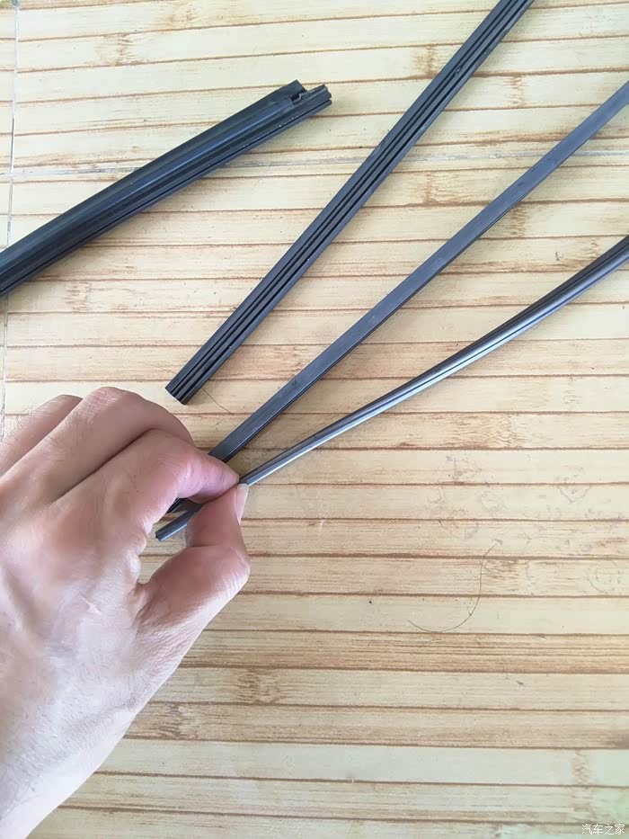

这是截面
立面
把新刮条顺着两钢片套上去,再把一端的背胶先套上去,再装刮臂卡扣,之后装另一端北胶
最后一步,盖上胶盖端子。由于雨刮水淋日晒,很用户名,我腾不出手来拍过程照片,见谅。
在拆装过程中,一定要小心那两块钢片,我手都给整伤了。
