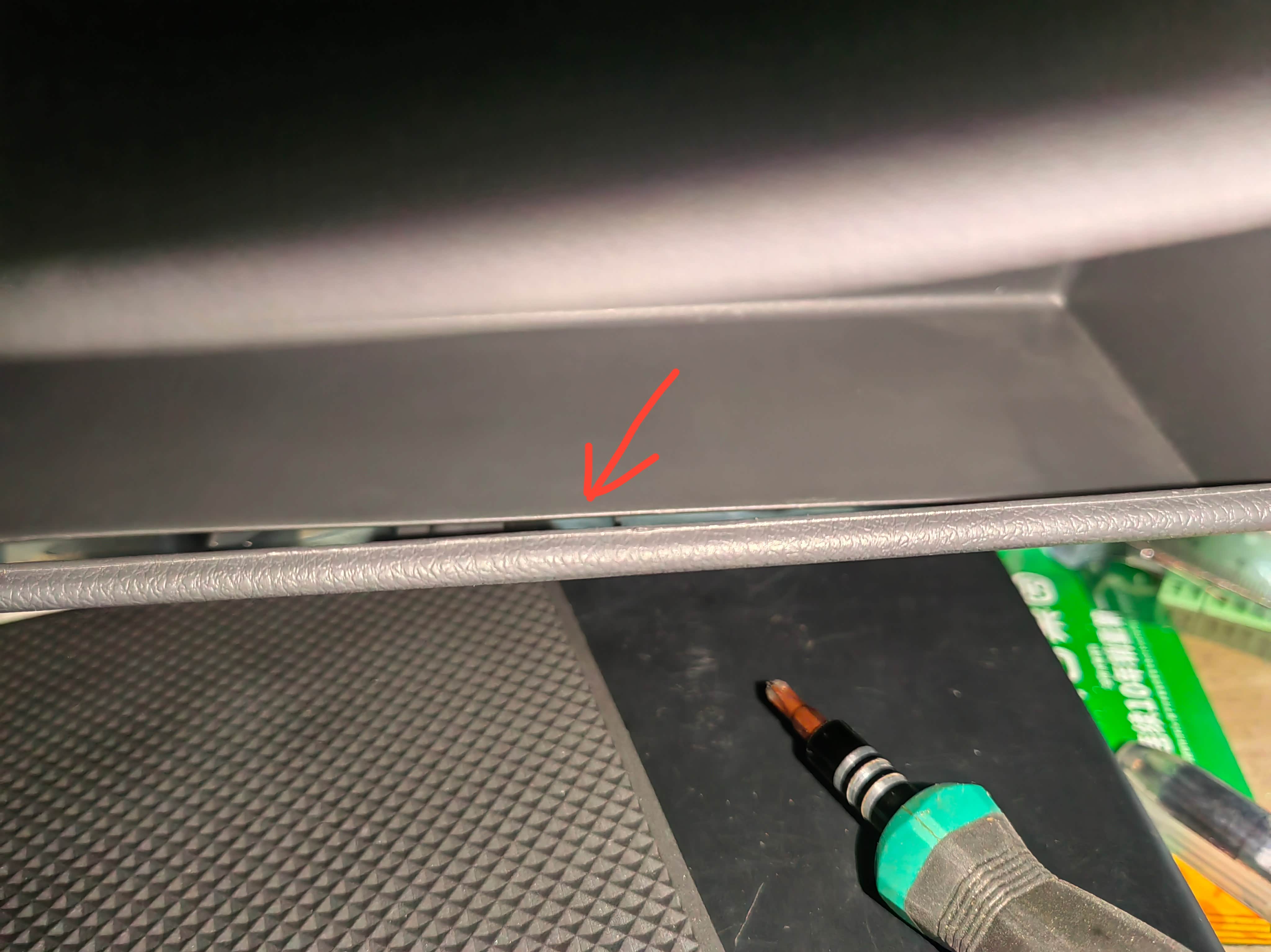

北斗星转向管柱饰板(也称司机侧储物盒),是个很实用的功能。可惜新车买来时就发现司机侧储物盒里有很大一条缝隙,导致细小物件容易掉落。最近开始想办法修整,主要包括纠正变形壳体和加装储物盒橡胶垫。
1)纠正储物盒壳体边缘变形

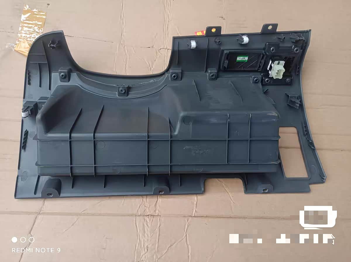

拆下方向管柱饰板(驾驶侧储物盒),缝隙在红色虚线位置,咸鱼借图。23款小星使用了x5内饰,老款北斗星在该处没有缝隙问题。

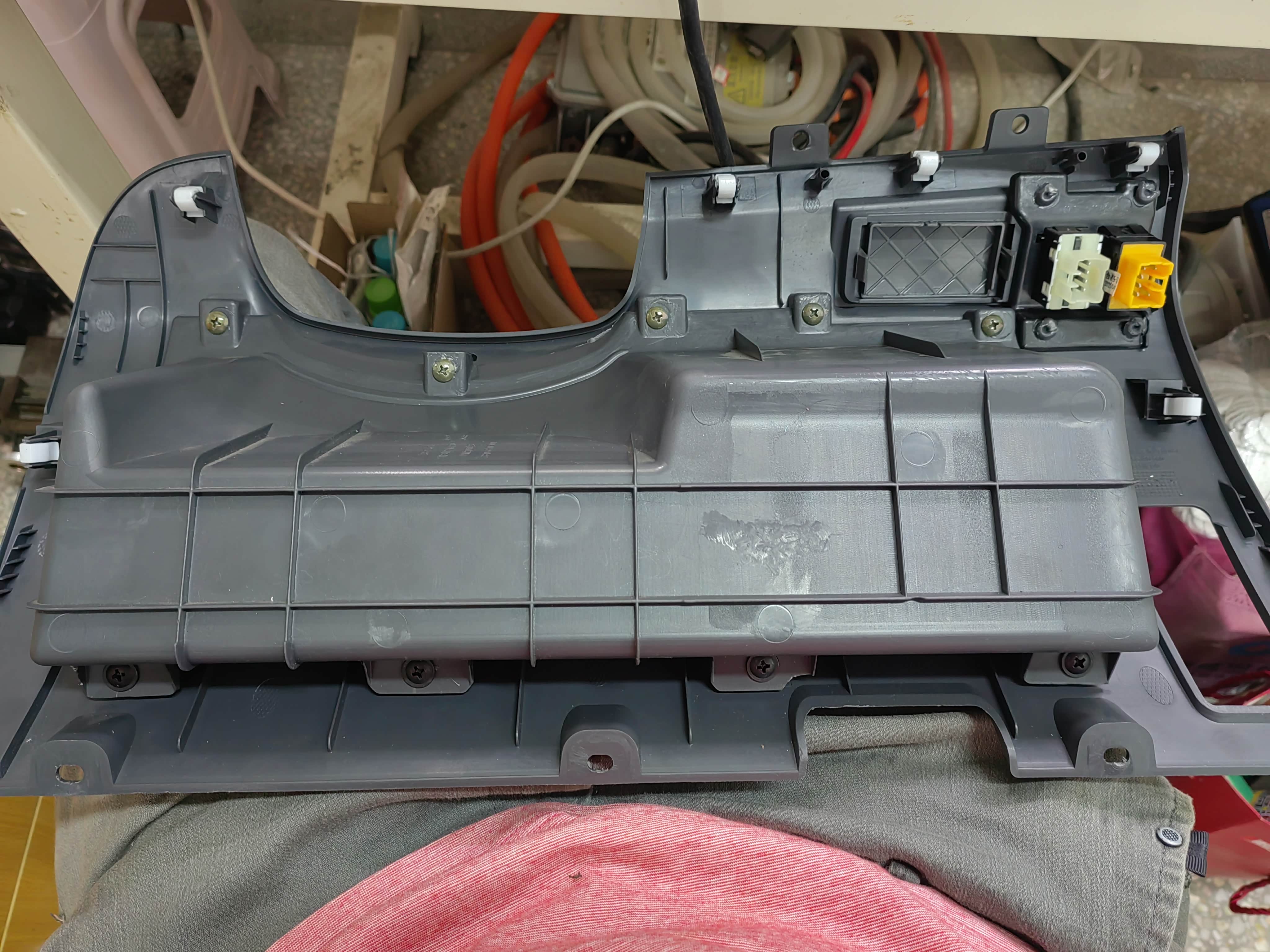

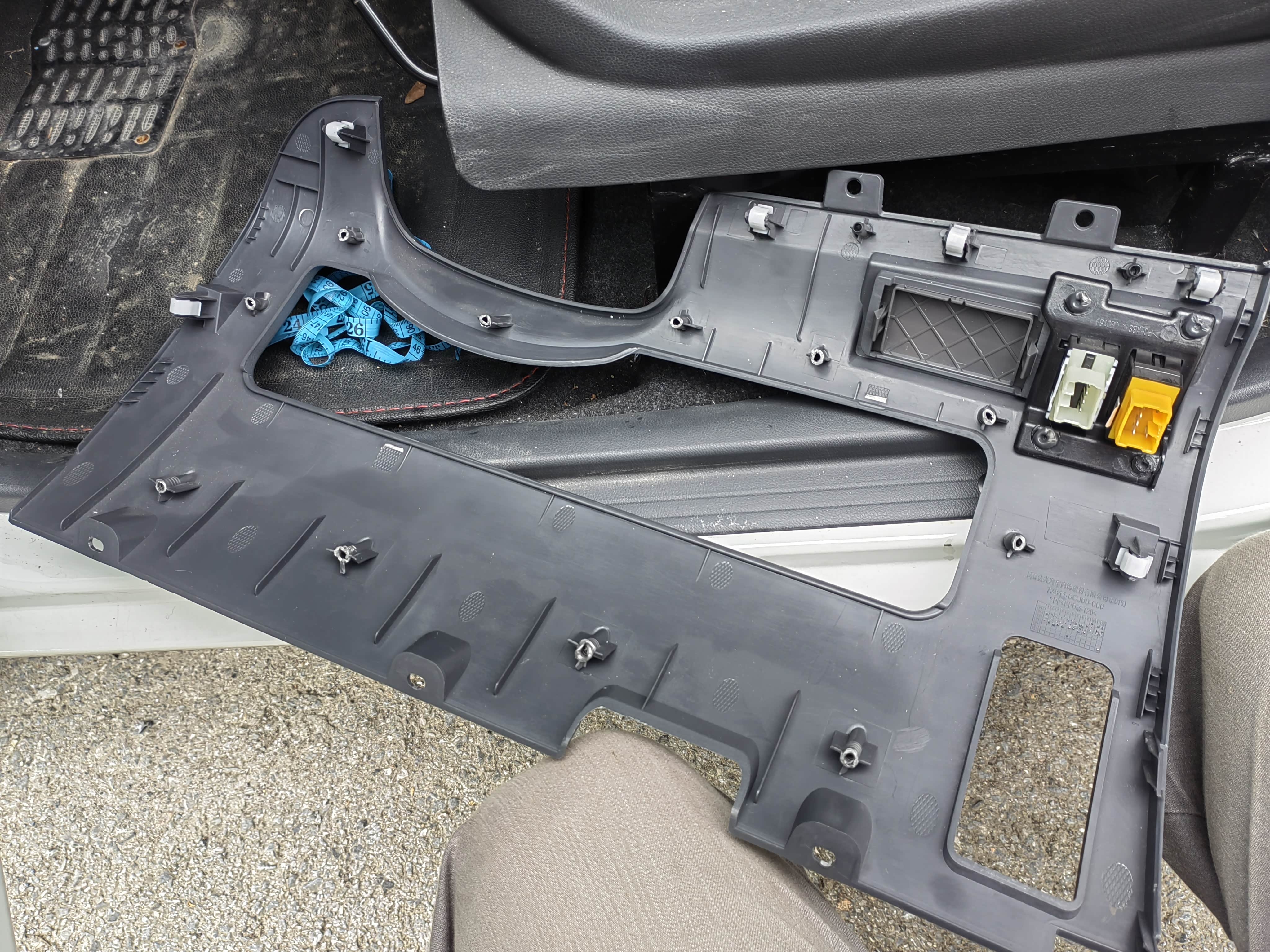

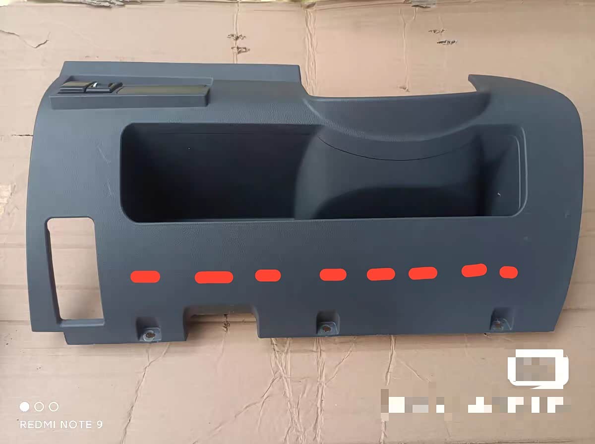

方向柱饰板反面,注意那些热熔固定端子,咸鱼借图。

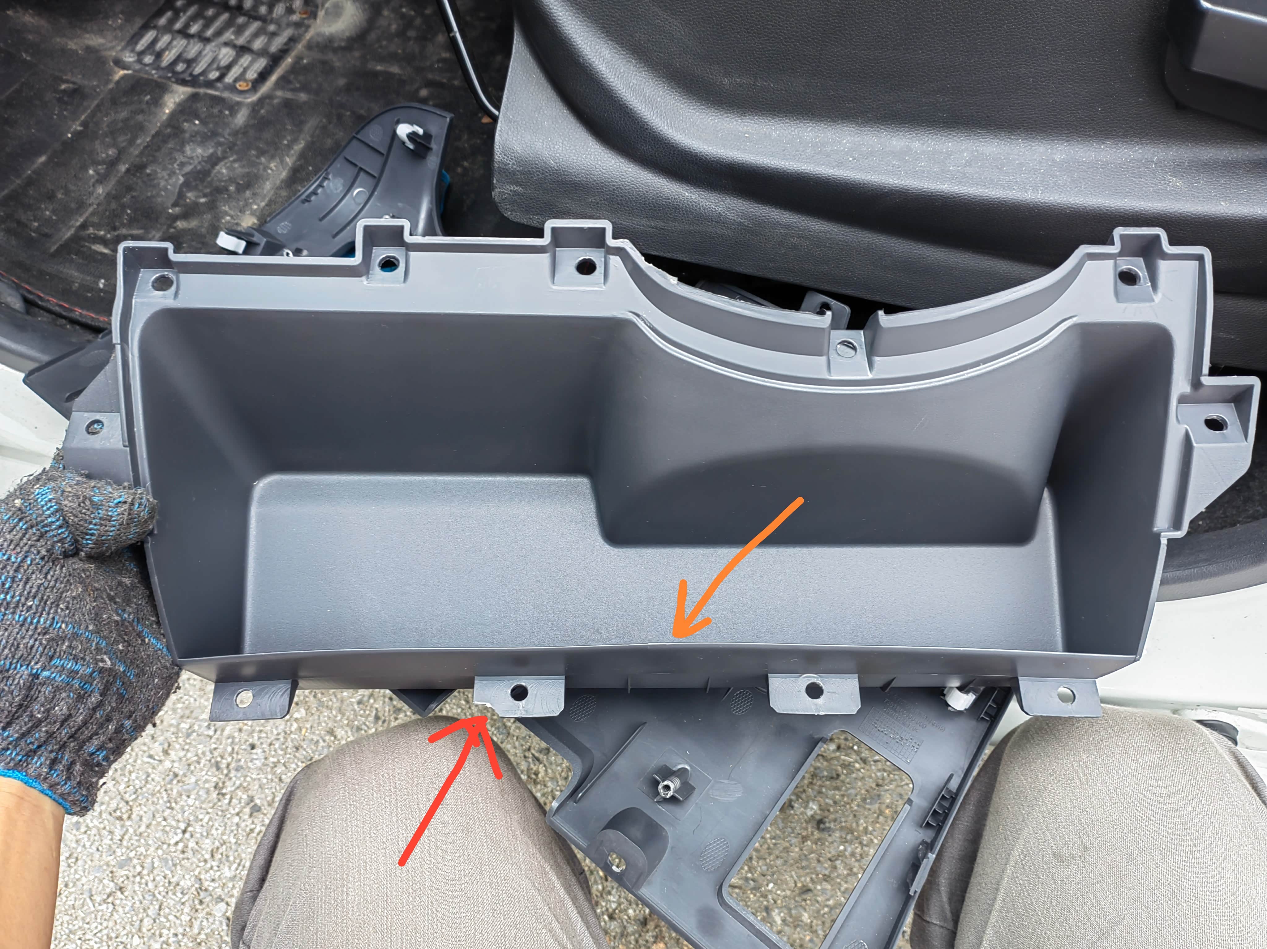

把储物盒周围11个热熔固定端子剪掉,分离储物盒本体和方向管柱饰板总成。分离的原因:1)可重新定位安装,尝试减小缝隙;2)方便纠正变形的储物盒本体,而不影响方向管柱饰板总成部分。
仔细观察热熔固定柱,都被烫变形扭曲了,容易导致安装位置不准。
储物盒本体边缘是个弧形(橙色箭头),导致装配后产生巨大缝隙。这个弧形很可能是热熔时,壳体受热变形导致。另外,为了避免装配干涉,红色尖头处我还剪掉一小块。

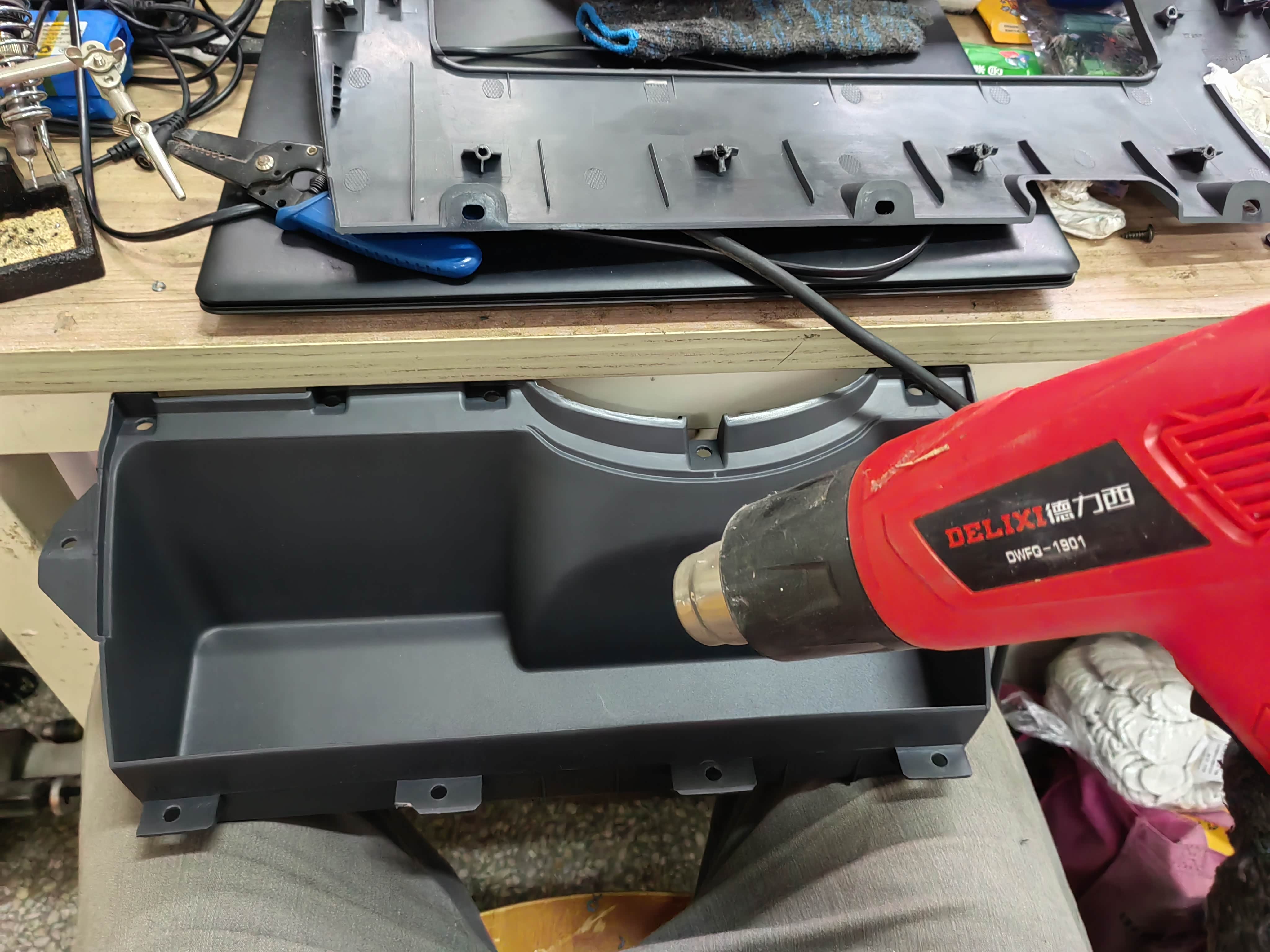

接下来用热风枪加热,让储物盒本体变软一些(注意不能过热!),然后趁热用手把弧形边缘尽可能拉平,再冷却。
基本纠正后,用11颗m5自攻螺丝拧上。注意:自攻螺丝长度不能太长(~8mm合适),否则会从方向管柱饰板正面顶出!

在大致纠正储物盒壳体边缘变形后,装上发现缝隙变小了。不过由于方向管柱饰板总成外壳略带外凸弧形,导致缝隙不能完全消除,于是通过加装储物盒橡胶垫进一步弥补。

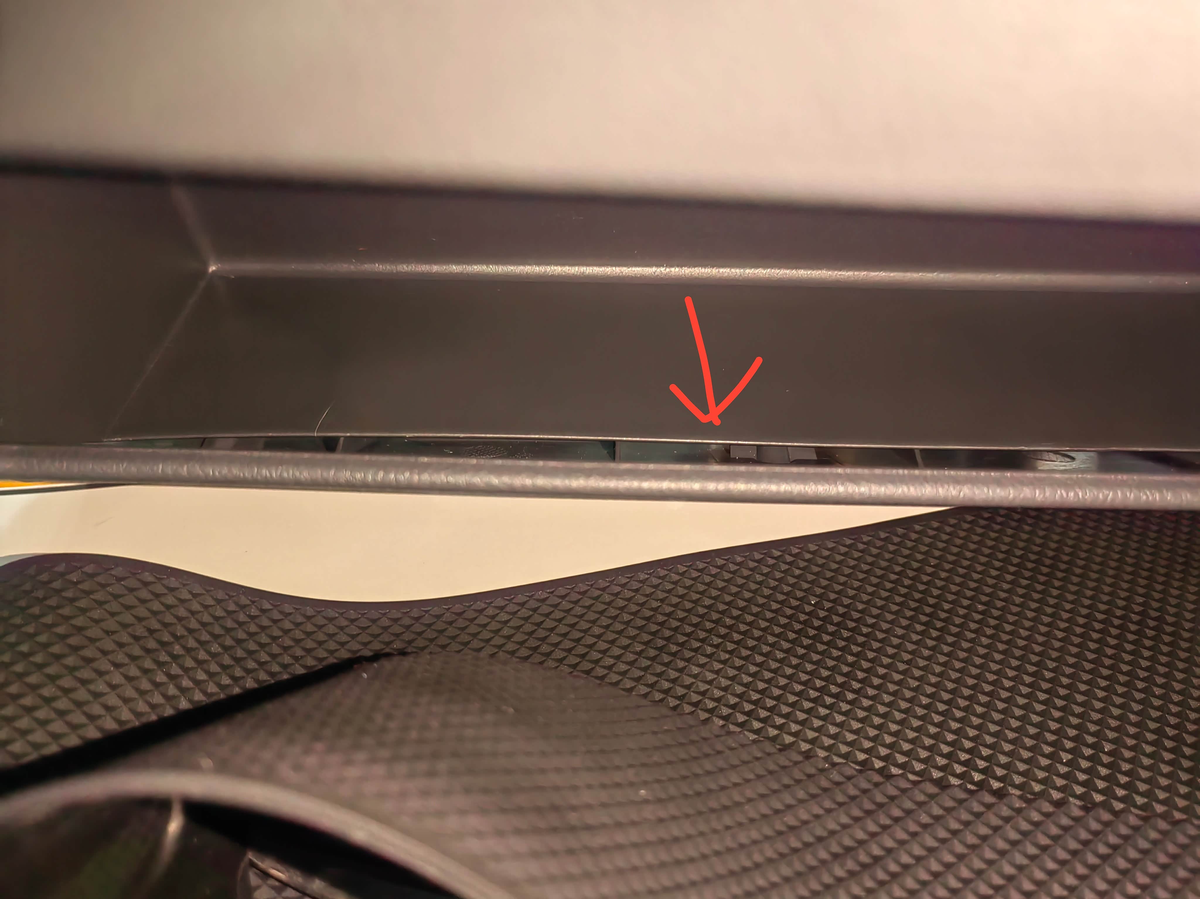

储物盒内部左侧:依然有一些缝隙
储物盒内部右侧:依然有一些缝隙

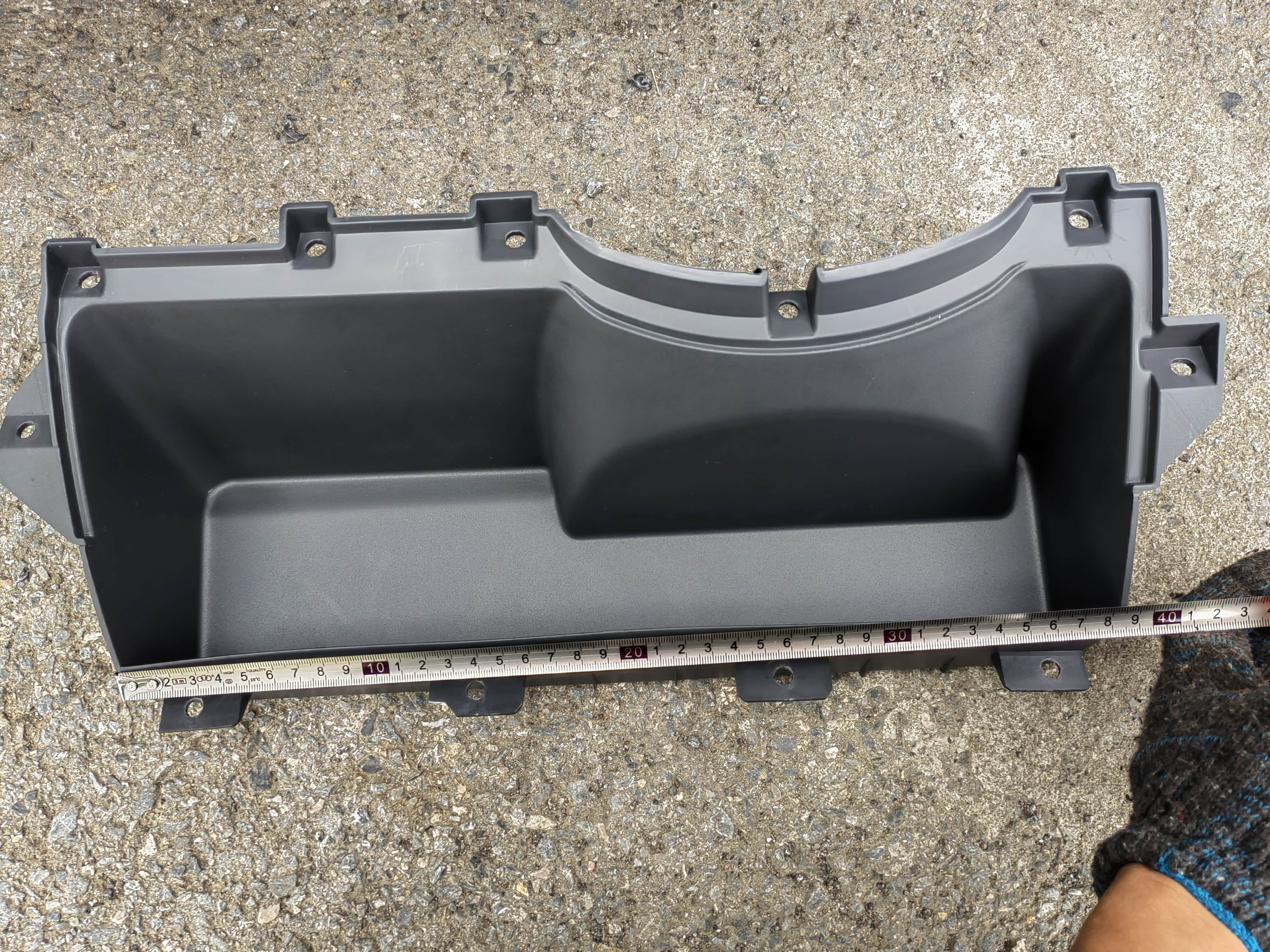

储物盒长度约378mm(外)、373mm(内)

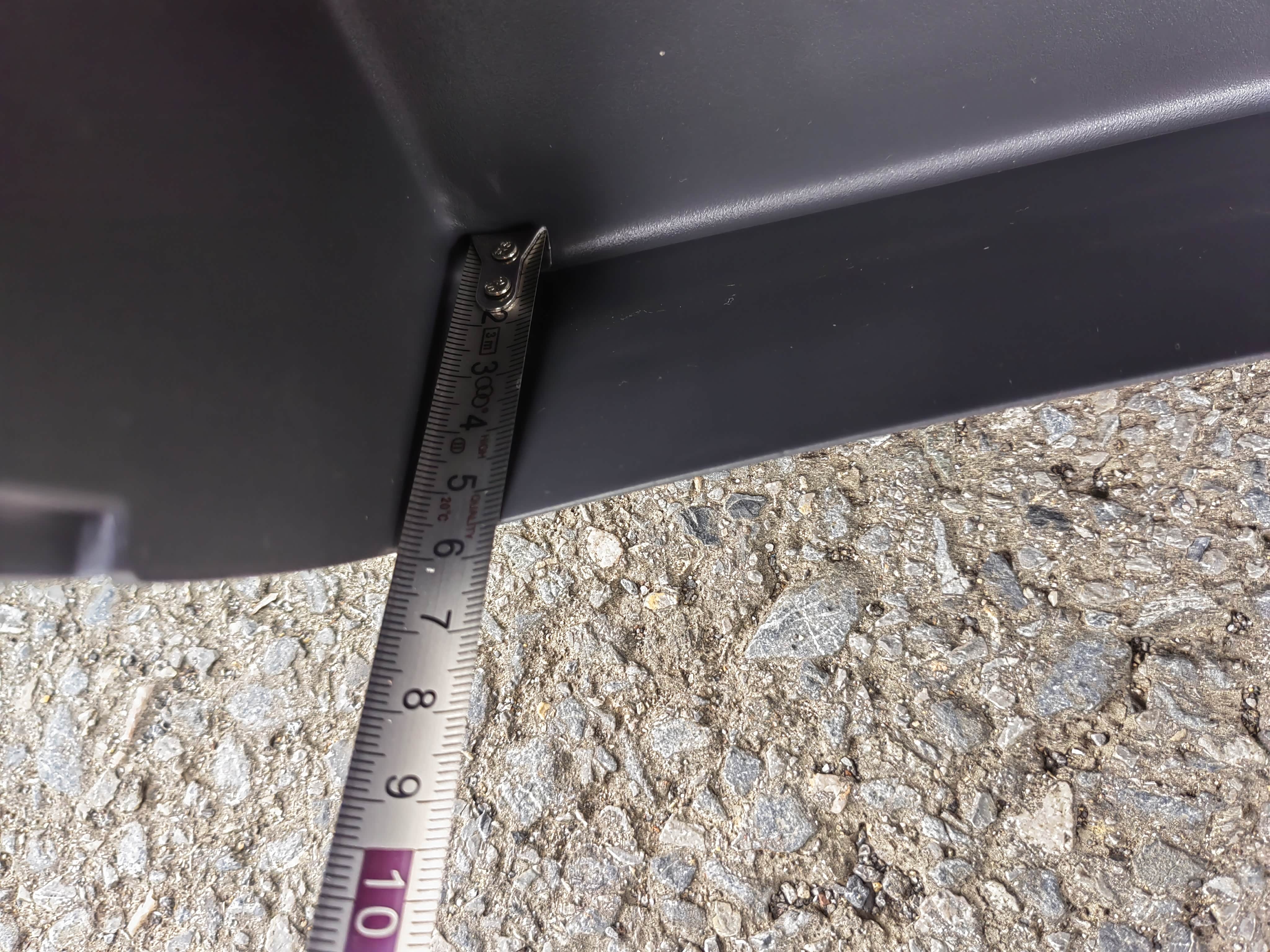

宽度约62mm

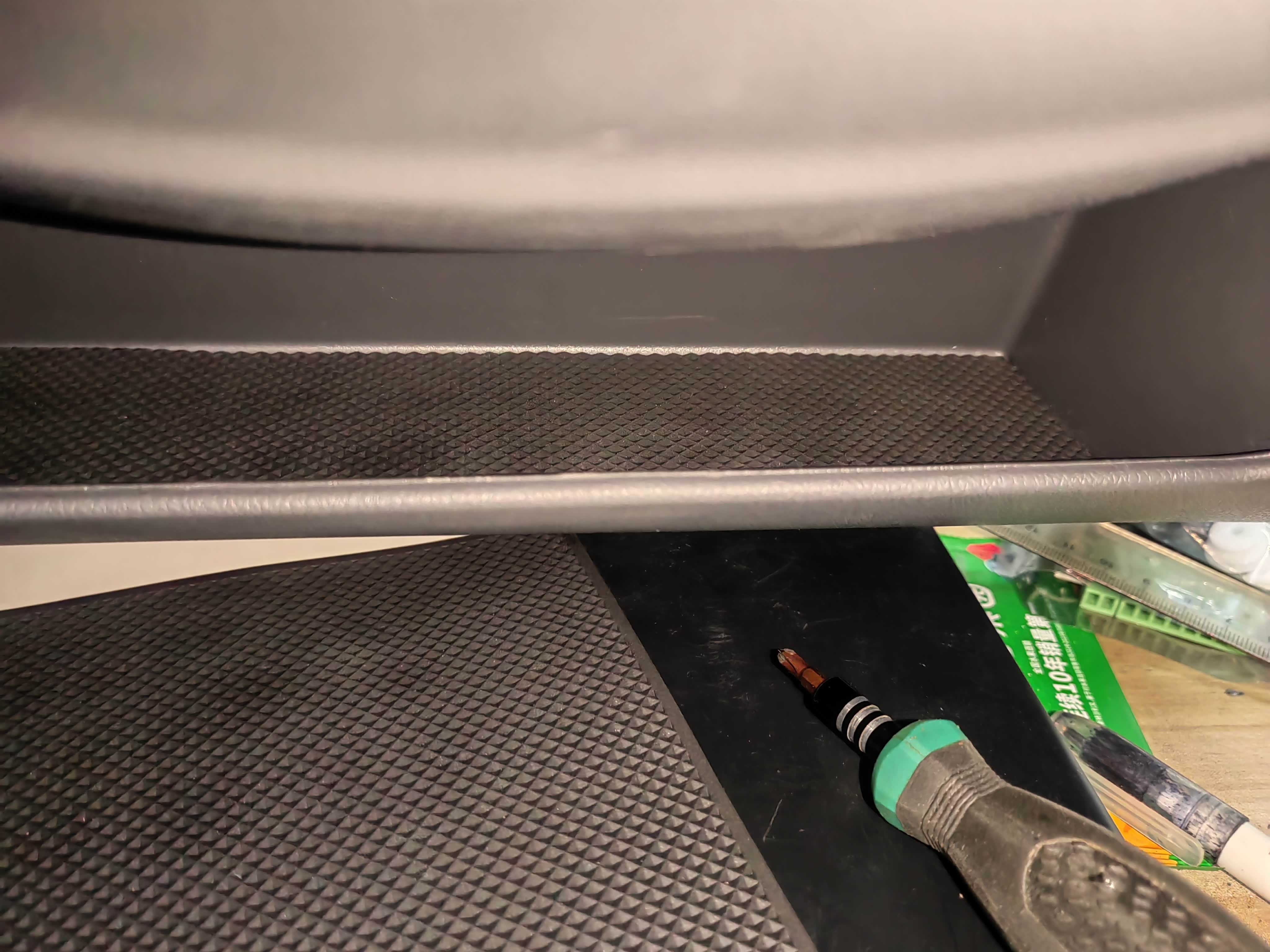

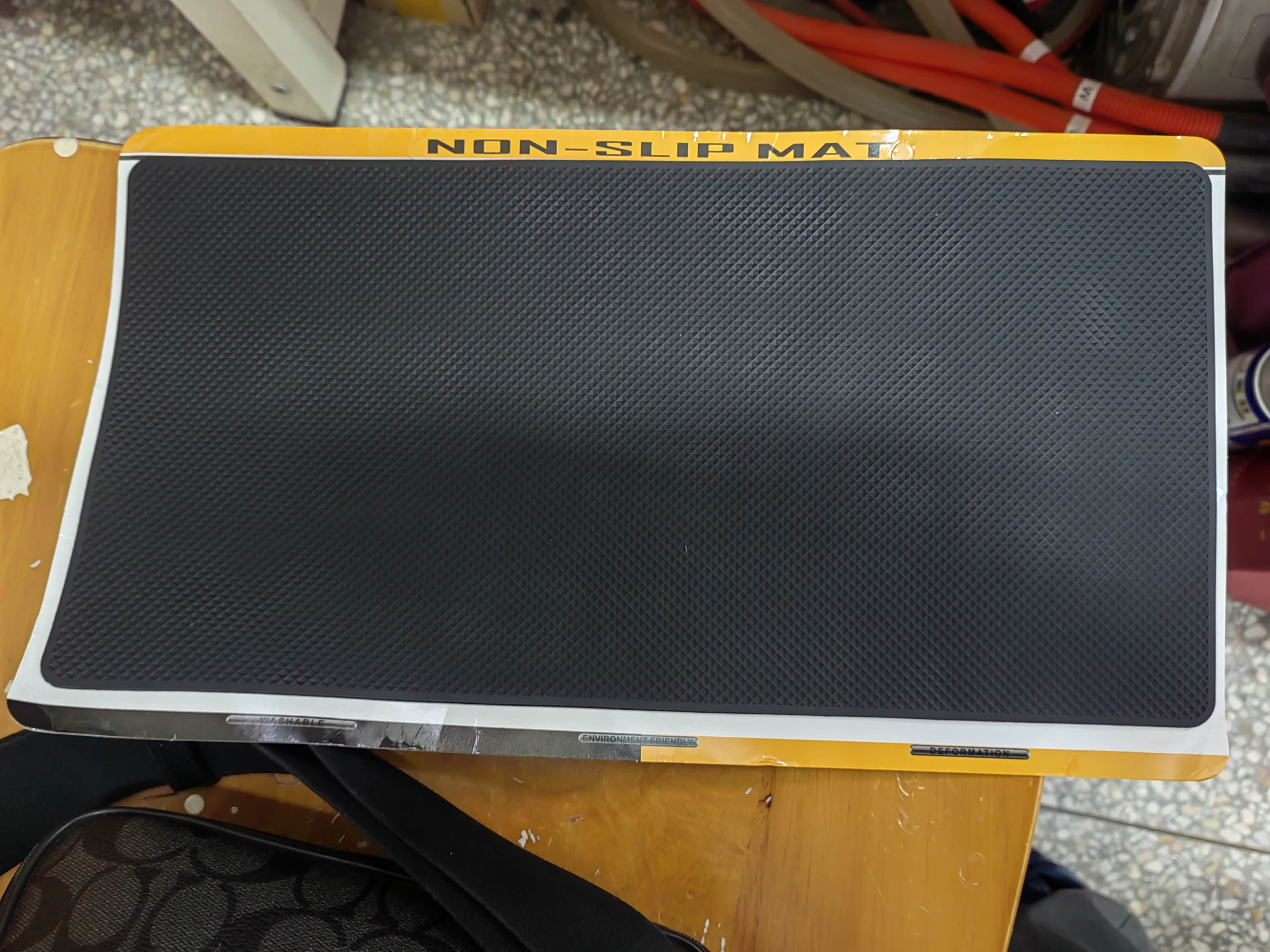

买了块400mm*20mm的汽车网格防滑垫,裁剪到上面尺寸,垫入驾驶侧储物盒底部,以覆盖残留缝隙
加装橡胶垫后:储物盒内部左侧
加装橡胶垫后:储物盒内部右侧
方向管柱饰板的驾驶侧储物盒缝隙问题终于解决了,加装的橡胶垫进一步消除了纠正壳体变形后残留的缝隙,同时也给里面的物件提供了缓冲,在车辆颠簸时还能消除异响棒棒哒
