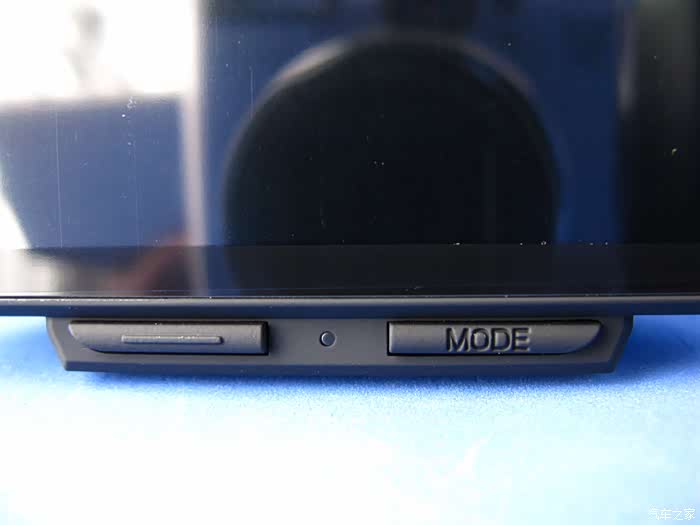

        记录仪背面:屏幕上方的模块设计有电源按键、菜单调节按钮,以及现在几乎不用的“T”型电源接口。屏幕下方设计了模式转换及确认按钮。按键的共同点都是偏小,尤其是模式转换及确认按钮过于细窄。
       屏幕上方的屏幕及主机电源按键、记录仪及主机设置选择按钮(M键),2侧的是菜单选择按钮,上方是电源接口。共同点:小。
           左边是确认按钮,右边是回放模式选择按钮,共同点是都细窄了,不方便操作(2者之间是状态显示灯)。

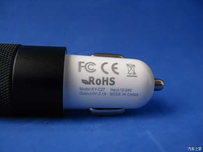

       USB 点烟器电源插头。可见顶部四周有大面积的颗粒设计,作用是防滑易握。
        点烟器电源插头信息。最大2.1安输出。

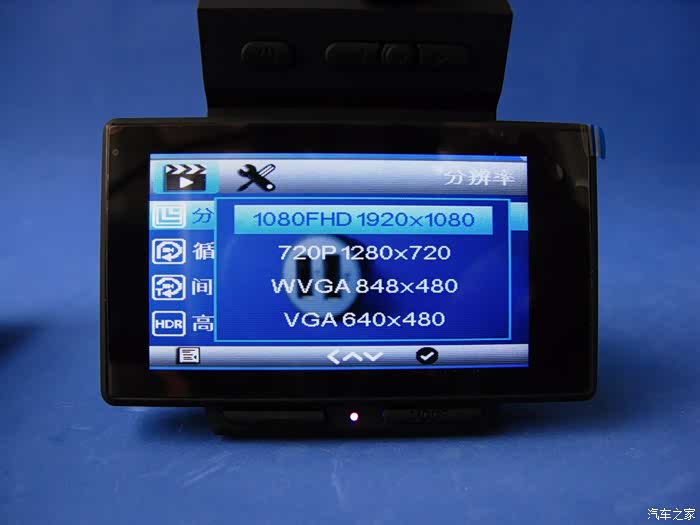

       分辨率只有1080FHD。

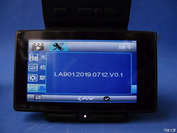

         软件还算新。不过不带电子狗测速功能,也没啥影响。

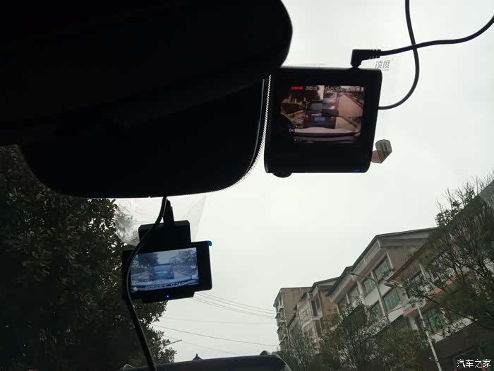

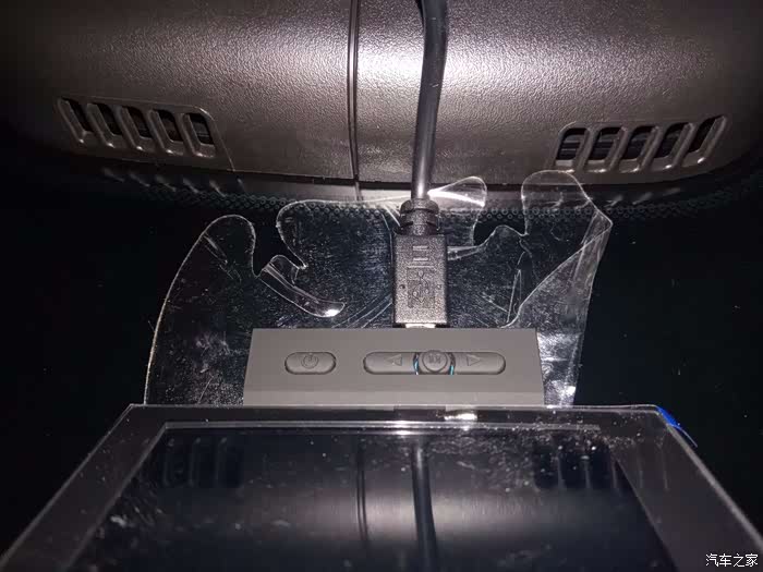

         由于我车上已经有前后双录的记录仪,而且不好拆,于是选择固定在车内反光镜下方,准备好的静电贴忘记带,用了车上的把手防滑粘贴于挡风玻璃,然后记录仪连接固定支架板,再压上去即可。最后插电的时候才想起忽略了电源线是直头,不是弯头,六的距离刚刚够拆装电源线。由于几乎都是老婆用车,又赶时间去吃酒,过程没有拍照,都是都很简单,记住先比好位置再撕胶固定即可。
       然后去吃酒的来回正好做测试。
        忽略了电源线是直插头,幸好空间刚刚够。
        只能选择这个偏低的位置,但是调节镜头后还是可以达到正常视角。

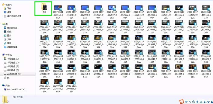

      一共2个文件夹:视频和图片。
   RO文件夹不是紧急锁定视频的,手动锁定的视频没发现有文件夹或者特别标记(识)。

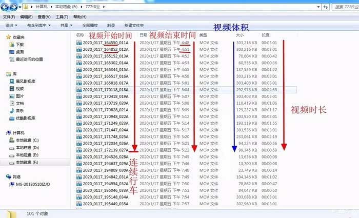

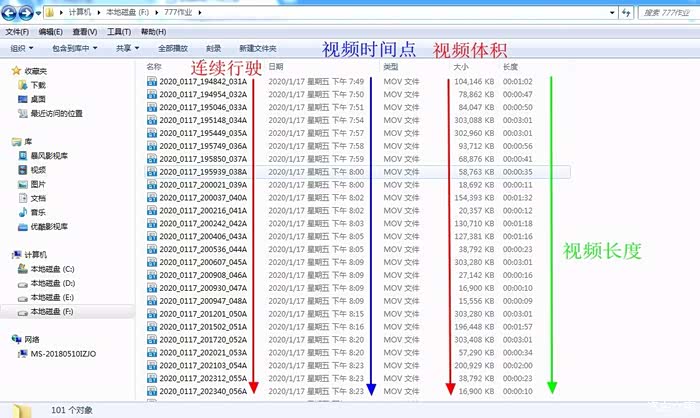

        我设置的视频时长是3分钟一段,从最右侧的参数看,并不是所有的视频都是3分钟。再结合文件名(每段视频开始时间,第一个为例)和第二条时间轴(视频结束时间)分析,2者的时间几乎一致。
        但是还不够,接着查看视频,发现有漏录的情况,而且时间达24s,这可是毕竟严重,2秒钟都可能记录关键重要的实时影像,何况30秒钟。
    通过文件分析是否漏录。
          通过文件分析是否漏录。
        通过文件名的时间和视频时长,可以推出下段视频的开始时间是17点20分8秒左右。同时,此视频马上结束进入下一段视频,注意红圈内车的位置(正在倒车)。
     但是视频开始时间已经是17点20分34秒了,有24秒的实况漏录。而且红圈内的车几乎不在记录仪的视野范围了。都证明漏录了,而且时间长,问题严重!

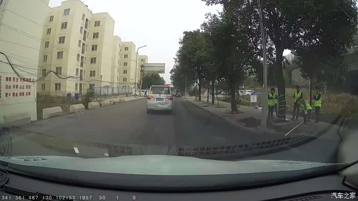

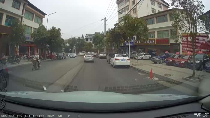

       从视频截图可以看出记录仪的在快速移动状态的拍摄能力和成像质量(清晰度),视频是在限速60公里的二级路上拍摄的,下面以图说话。
       30公里左右的速度行驶,可以看清楚前方及对面车的牌号。
     我和对面车的速度可能都40左右,能够判断对方的牌号。
        我的速度有50左右了,对方的牌号就无法辨认了。
        前方的牌号可以轻松辨认,对面的就不行了。
      行驶中间隔一个车身, 前方的牌号可以辨认。
         无法辨认路边(一个车身多点)白车的牌号。
          速度更慢也无法辨认路边(一个车身多点)白车的牌号。
