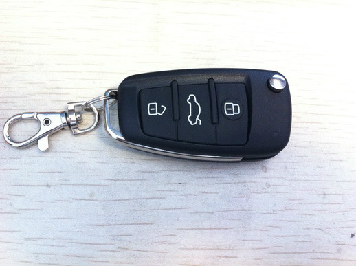

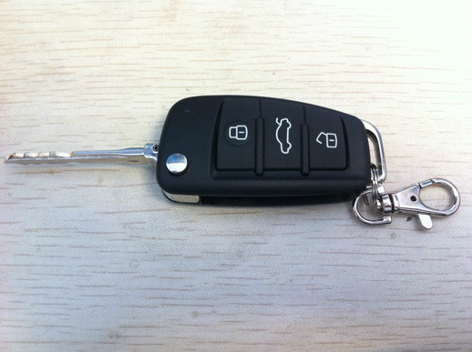

最近看大家一直都改装折叠钥匙,由于本人钥匙丢了一把,所以手痒痒也买了一把,学习型的,直接学习就可以用了,省去了移植芯片的部分而且这样还多了一把钥匙。
学习方法:
按住后窗除霜键,然后把钥匙从ACC-ON-ACC,重复五次,最后停在ON的位置,除霜键旁边的信号灯会闪烁,这时候直接按住要匹配的钥匙大概两秒钟左右就可以适配成功了。某宝买的,花了99大洋

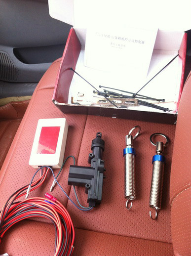

1、先上设备,也是某宝买的,110大洋

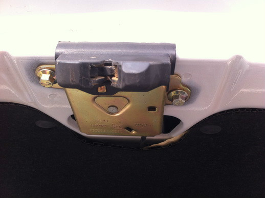

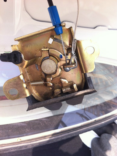

3、在修车的师傅那里要了一段刹车线,然后用来牵引锁,我是这样装的,用着还不错,马达的位置忘记拍了,那个比较随意了,只要能固定住就没啥大问题,

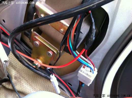

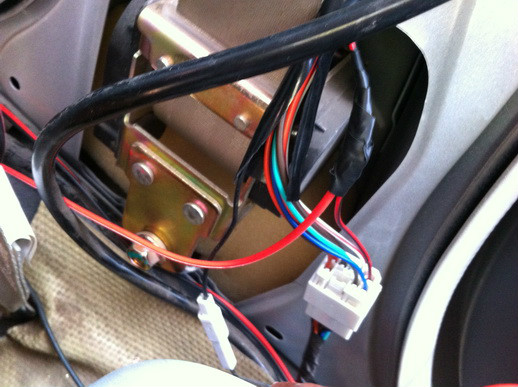

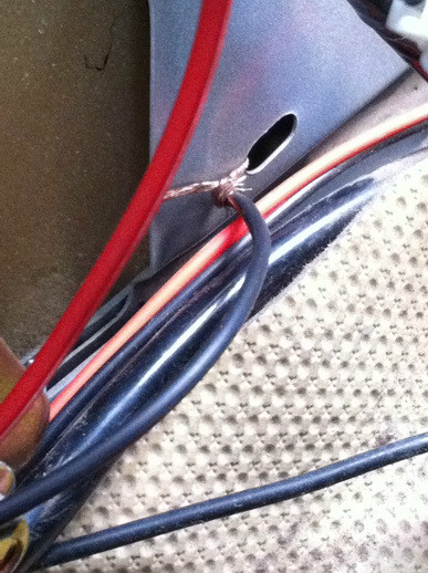

4、接下来是我最怕的走线了,完全不会啊,把后备箱垫拆下来然后看到个孔就串过去了,从后座的位置再掏出来,顺着门一直走到B柱的位置

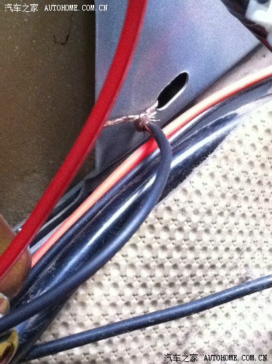

看到红黑线了,传说就是接到它上面,直接用打火机烧开,然后并连上,用胶带粘上,感觉还不错
5、接完红线,该黑线了,没地方接了,直接拴到一个孔里了,不知道这样行不行,要是不行的话,大家说一下,我再换个地方

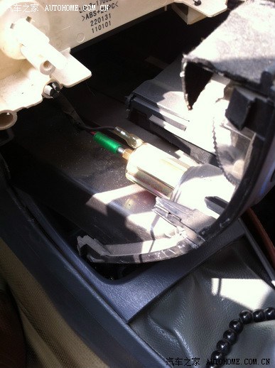

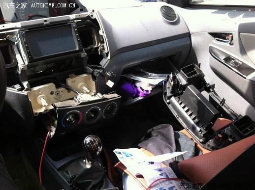

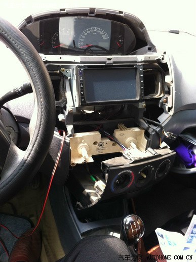

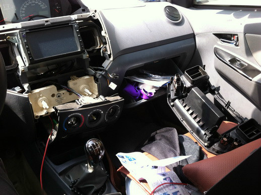

6、做到这个地步,其实遥控后备箱的开启已经可以正常工作了,但是这个设备还有一个防止着车的时候误操作的功能,所以走线还得继续,还要将另一条线走到点烟器的位置,或者ACC的线上,顺着前门继续往前走,绕过驾驶室,线走到这个位置不知道怎么弄了,看说明书点烟器的线路在档下面的位置,拆了半天没有拆下来,无奈之下,把中控台拆了
7、终于找到了点烟器
8、拆成这样我很担心,一会我装不上了怎么办……

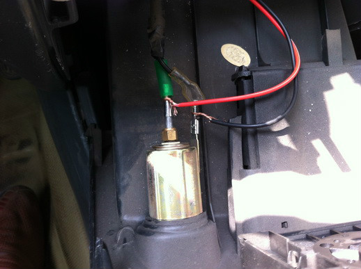

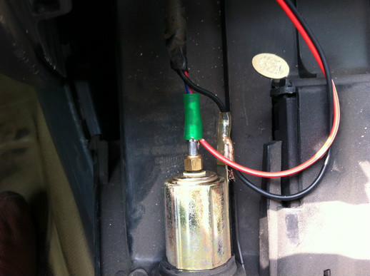

9、将走过来的两跟线接到点烟器上,不分正负极,不过因为强迫症的原因,我还是将红黑线对应接上了
10、把胶套套上效果还不错

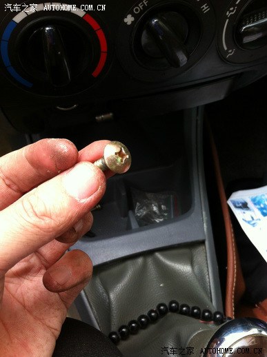

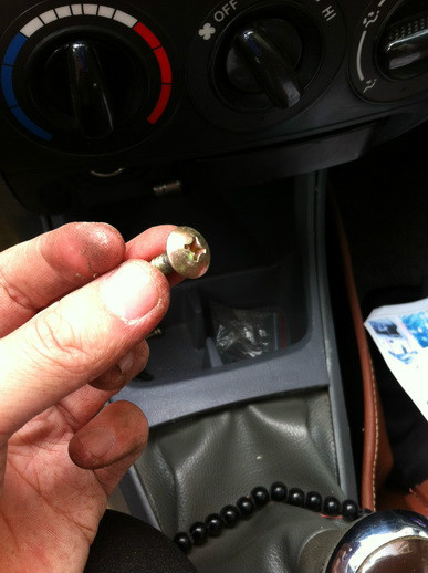

11、这次拆中按台竟然还有意外收获,把长年以来中控异响的问题解决了,在里面有一个这么大的螺丝,不知道是哪的,拿出来扔了

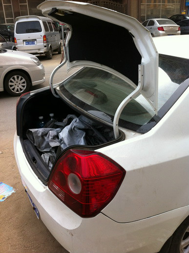

12、验收成果,锁车,按三下开锁键,后备箱开,然后将车打着火,按了几下开锁键,后备箱无反应,看来点烟器接的也没问题,太有成就感了,弹簧的位置也忘记拍了,开始装了两个弹簧,弹力太猛了,后来拆掉一个,好多了,基本上是缓缓打开的,瞬间感觉高端大气上档次了
