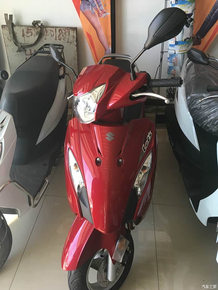

   偶然间发现了轻骑铃木的乐至110,广告词让我印象深刻:敢比125有动力敢比100省油!并且发现豪爵铃木竟然有同款UR110,两车外形和配件一模一样,而且轻骑铃木还有个丽至,三个车简直了……在一段时间内看论坛直接把我搞蒙了!原因很简单论坛中好多人根本分不清哪个车是哪个公司的产的就乱说,把我误导了,自己去官网找的车型才理顺。看了看评价还不错,抽时间去了豪爵铃木看了下UR挺漂亮跟老板讲价要7000大洋带前后护杠,后备箱,送个碟刹锁,我感觉不错 。先上几张豪爵铃木拍的照
丽至是升级款的乐至有前置储物箱比较方便,于是开始在乐至 丽至 和UR直接徘徊了。同事近期也买摩托,我给他推荐了乐至,看了参数之后我俩去店里试车,不错,提速很溜,而且动力充沛,恰逢轻骑铃木有活动可以省一点钱,一开始想要白色发现枣红色还挺漂亮的,于3月20号周六提车!

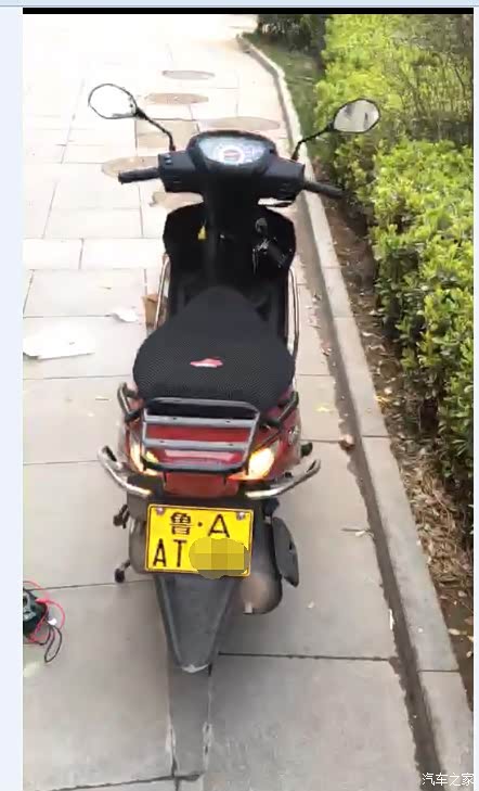

本人历城区去的花园路历城车管所,进门东边有人保强险窗口,170大洋,然后准备合格、身份证、身份证复印件、完税证明、保险单子准备验车,等了大概半小时,进入验车流程,买了两个拓条,验车完成。进入正式挂牌流程……粘贴合格证等证件等着叫号,半天挂牌结束!回头同事打电话正在专卖店拆车…… 问其原因,原车照片无保险杠,后货架为铝合金扶手,车管所验车不通过让其整改…… 不得不吐槽下这种不干实事的情况,出厂自带的东西你非对比你车管所系统的老照片让老百姓按老照片的样子再整回来,这种僵硬的验车执行方式不叫做严格,是僵硬,是僵硬,是僵硬!你们有那个本事为何不多检查下发动机有没有问题,大架子质量过不过关,电路安全不安全,百姓骑上会不会有潜在危险,净弄些所谓严格执行的表面工作来给百姓带麻烦,不说了对他们的工作很不满意很气愤……

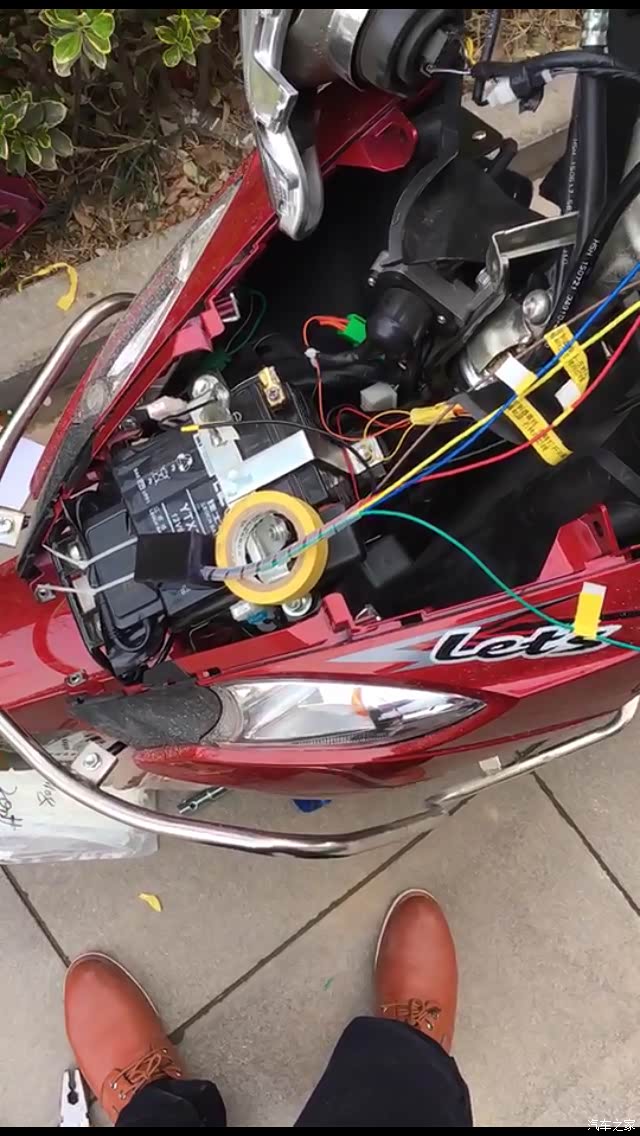

   网购了一台GPS,途强的,这两天刚安上误差有点大,但是能凑合着看,接线很简单,四根线,红线接电瓶正极,黑线电瓶负极,橘红色线接ACC线,黄色线是用来接继电器的用来远程断油路熄火用的,如果没有买继电器的话此线没有用可不管
为了告警方便自配了一张手机卡,资费很低如果有网友买了GPS需要配卡的话可以考虑此卡,小米任我行,用的联通的基站,在我们济南本地信号还不错,超值!

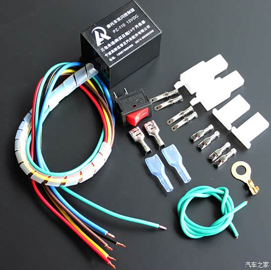

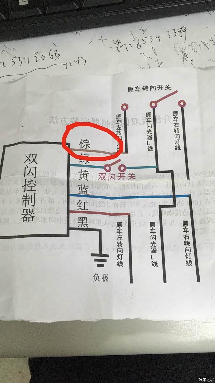

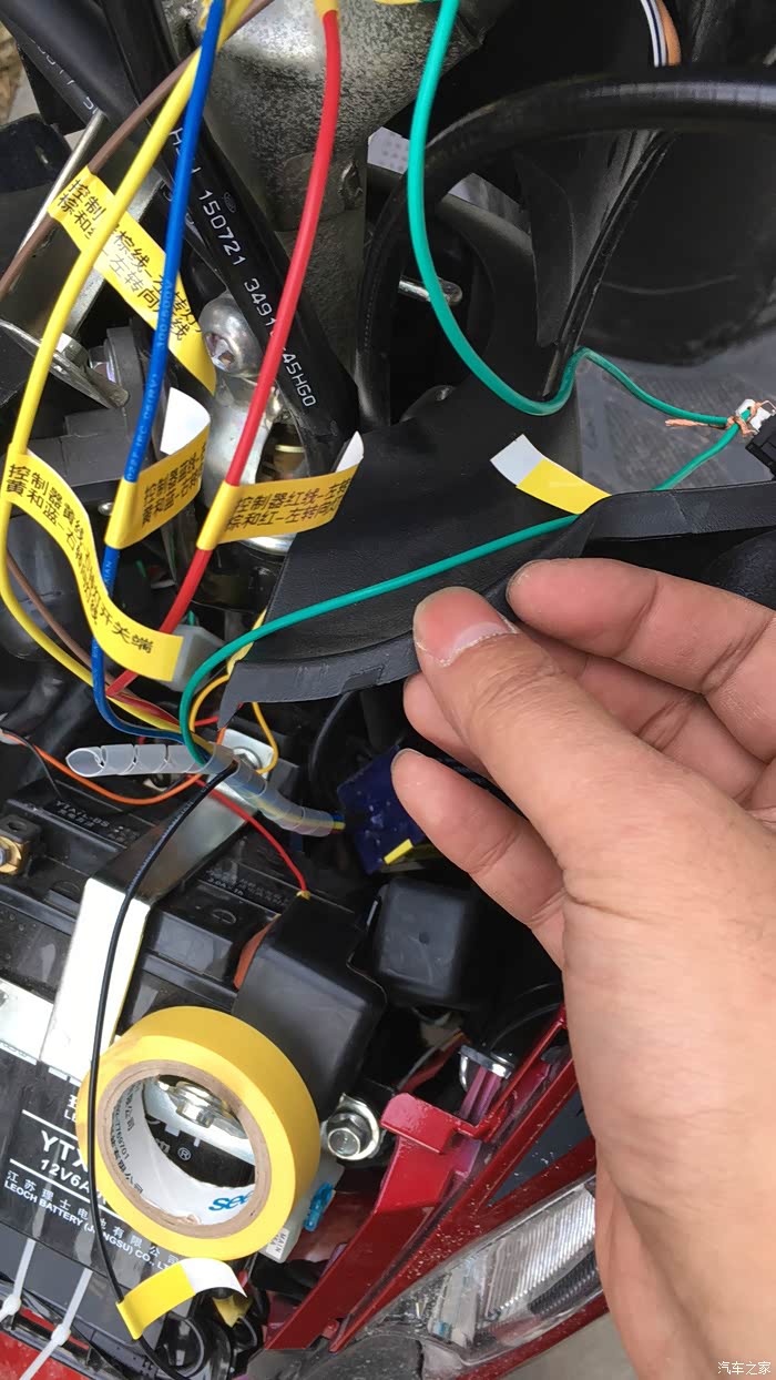

在同事的唆使下打算装一个带有转向优先的四闪,如果不需要转向优先只实现双闪的话只要一个一个开关就够了
下面是我买带有转向优先功能的双闪控制器,还有那种刹车快闪的,没必要弄,所以没买
接线也很简单按照接线图接就可以,为了以后看线方便我还打了标签

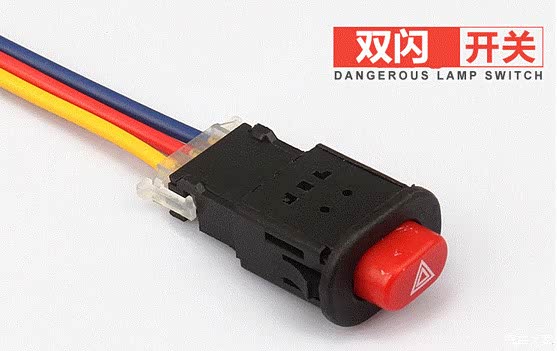

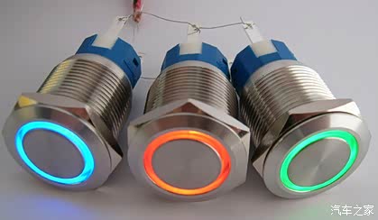

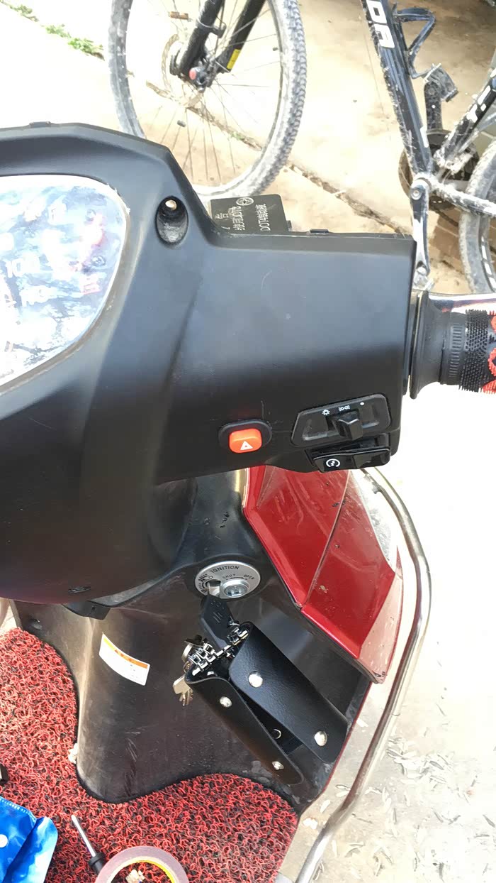

此控制器带的船型开关太难看,我自己买了危险报警开关,不过看到网上有卖那种带天使眼的金属开关挺漂亮,有需要的车友可以自行淘宝……
打孔,由于没有工具只有一把壁纸刀比较简陋,有条件的可以用先用电钻钻眼,然后用锉刀打磨
毕竟是新车看着有点心疼……

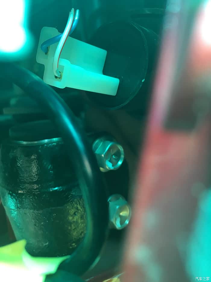

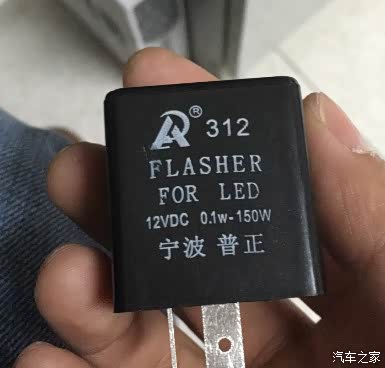

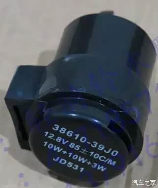

总体效果还行到此双闪安装结束,但是发现单独打左转向或右转向的时候控制器里面有滋滋声,经询问控制器厂商,原来是因为原车的闪光器功率不够引起的,需要换大功率闪光器,于是买了一个不带蜂鸣的闪光器
原车闪光器
以下两张是引用的,当时没拍照片就收起来了
这张是买的大功率闪光器
今天到货替换原车闪光器,一切正常!
