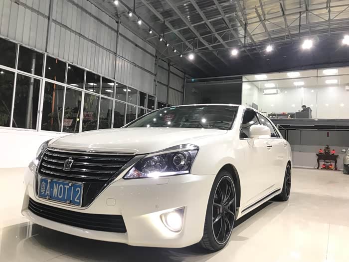

这是镀完晶后拍的,全车最大的刮痕就是前保险杠右下部,借车给别人开了半小时受的一血,有5年时间了。
雾灯是日本BELLOF的LED雾灯,从日本海淘回来的,色温6500k,比近光灯还要亮。
很多人喜欢这个大嘴,我个人觉得并不好看,甚至有点山寨,而且中网无法更换日版MAJESTA和日版前杠。

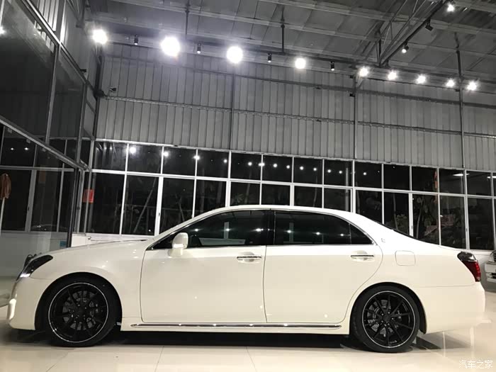

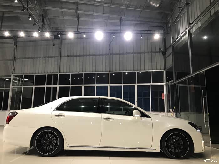

侧面,就能看出无色差了无喷漆了。珍珠白,真的让人又爱又恨。所以一切呵护,从保养车漆开始。

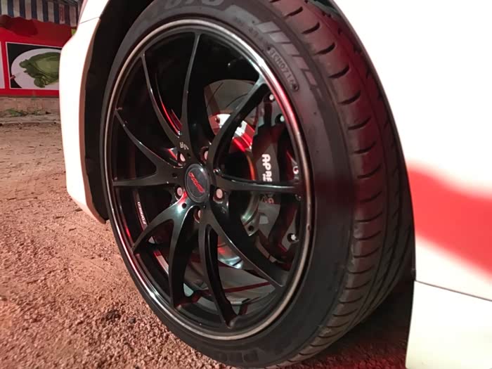

RAYS G25和AP刹车,低调得从不担心警察查车,连老婆也不知道我改了刹车。

终于下定决心,在刹车上做文章。前面安装了AP 5000R,9660全套正品。刹车皮用HAWK5.0,后来换了PMU的HC+
AP9660,锻造卡钳,据说这款没有假货。
ISF刹车挡泥板,贵,贵,贵。
无损安装
完美
搭配G牌的刹车钢吼,要么不改,要改就必须用最好的。
G牌钢吼特写,早前已经安装了的奥林斯避震。
G25搭配AP9660,不显眼,外观党千万别这样配。
刹车我需要的是性能,所以我从最开始只换了前六活塞,后面保留原装卡钳,刹车很灵敏,脚感一踩就来,刹车来得很急,有撞墙感,主观上效果是有的,改变了原厂刹车软绵绵的状态。这次改动值得。
后来,因为后轮的卡钳真的太小了,不堪入目,我再次购入AP5000R 9440刹车,四活塞,这次的改动为了外观。然而在改之前,很多朋友都说总泵的力度不够,不好刹的。有时候,总要自己试过,自己掉坑了,才能最有发言权的。
装完整套AP前六后四,效果居然比之前只装前六时差了。脚感虚了,空程大了,急踩刹车,后轮会首先抱死,ABS介入,再到前轮刹车工作。整个都不协调了。换来的是撞墙感减轻了,舒服了。其实提升刹车效果,最明显应该是更换更高级的轮胎,卡钳提升的是脚感,反应还有散热性能。
