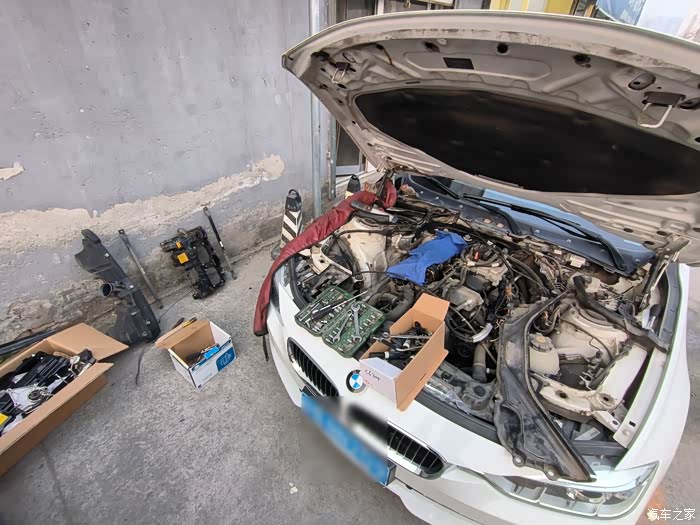

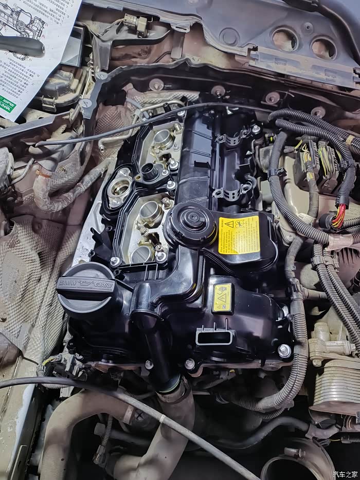

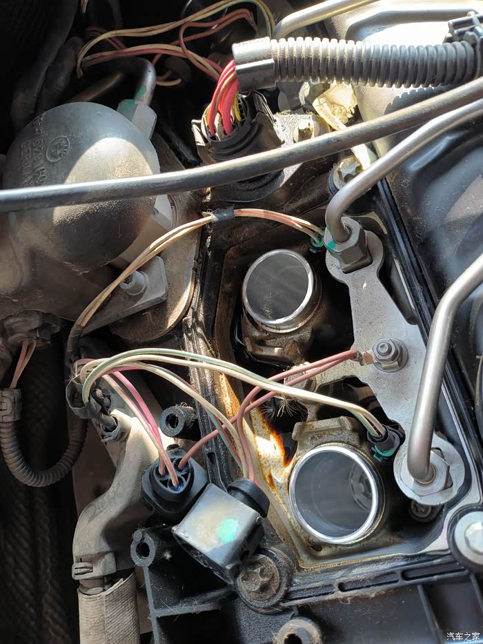

前几天换火花塞拍的,很久没检查,漏油已经挺厉害了,9.4万了还没换过气门室盖or垫。
去朋友介绍的修理厂工时费比较便宜,门口直接开干,师傅挺细致差不多花了2小时。
我说了两遍都不用扭力扳手,就说经验丰富让我放心- -! 看师傅的拧紧动作,我感觉肯定不止10nm,希望不要漏油吧*^_^*
对比了几天网上买的某浙江品牌的副厂件,我觉得正规厂商出的副厂件比什么铝合金/假原厂靠谱,真原厂太贵了......
顺手吧机油盖密封圈也换了,网上十几块买的,说是改进的厚一些,但是我装上去的时候没感觉很紧,回头看看盖子处还漏不漏吧。
