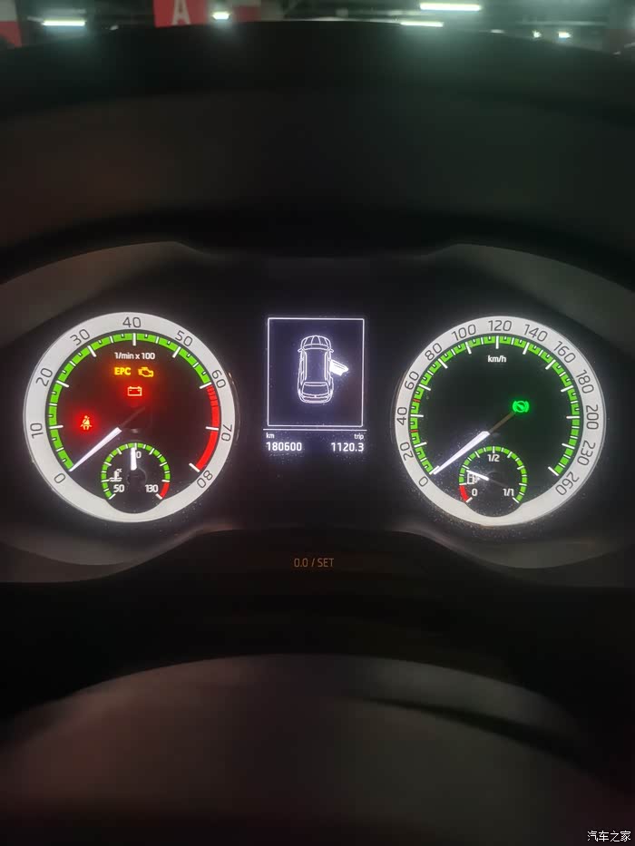

那天也是回老家办事,下了高速进入匝道开始报故障,出了高速后靠边,一看就是当年的老问题,先是冷车半个小时,中间发动车一度出现发动机故障灯亮,万幸的是40分钟后,这些故障提示都消失了,那赶紧往回撤,一路祈祷高速上不要出问题 ,要出问题到了4S再出,咱找厂家赔偿去。真的不错车子没有任何故障,跑完高速快到4S再出故障提示,硬撑着到了店里,确认是常出的机电单元问题。当前厂家是给索赔的,再加上延保,不用自个掏钱。那就等配件,这个周期真尼玛长啊,接近一个月呢。先更是夸张,档位只剩D2了,那就不开了,放着等待吧。
