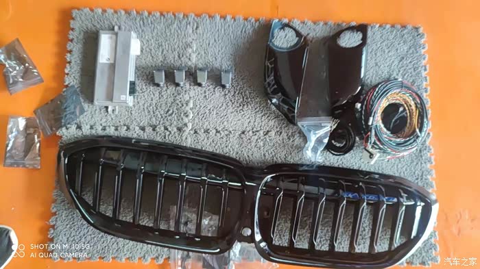

这个是3系原厂360的全部配件图原厂产品配件,高清广角摄像头

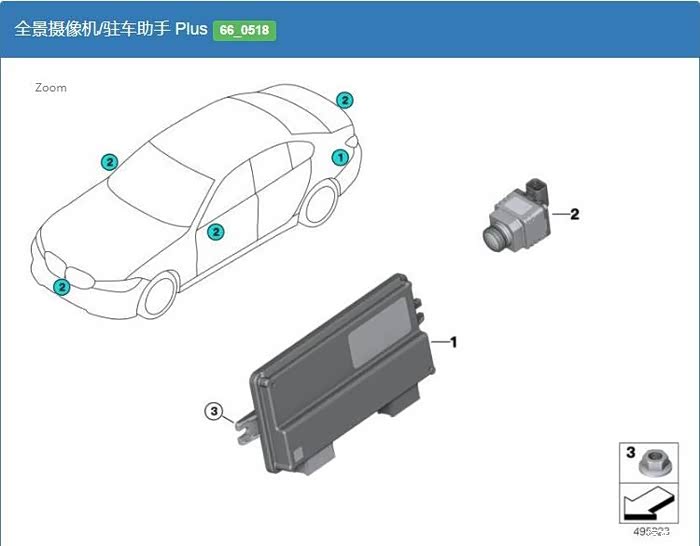

这是宝马官方零件库etk的展示,可以看到图中1的部分为摄像头,一共有4个摄像头,分别在中网,后视镜和后备箱倒车影响摄像头位置,2为倒车摄像头的支架,3是环视模块,因为3系自带倒车影像,因此只要替换摄像头就好,不用增加。可以和实物图对比看是否一致。

再来看一下360模块,带有官方的零件号和宝马标志,可以在etk中查询到
对比宝马官方软件中的模块外形和接口也都完全吻合,可以判断为原厂无疑

回顾一下etk,我们可以知道360主要需要安装的是4个摄像头,一个360控制模块,同时要替换中控面板上的按键,才能多出一个控制360开启关闭的摄像头按键。

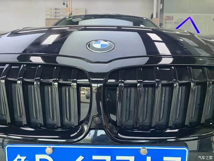

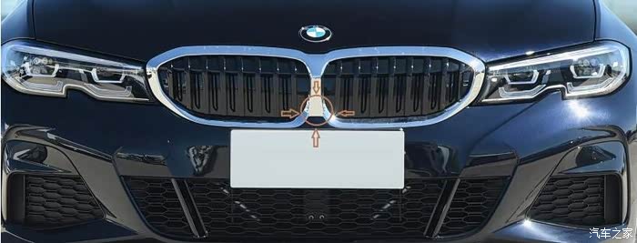

第一步要先把原车的中网拆了,把我画圈的地方他是没有预留的,有两个方法,一个是直接中网打孔,一个是直接替换中网,然后把摄像头卡进去即可 ,这个方法很简单,宝马原厂不带360的都给很贴心的给预留了,专门用来放360
按照宝马原厂施工的标准,来进行施工, 他都有安装位置的和预留位置
换上去非常简单的替换工作, 不影响美观 都是原厂位置

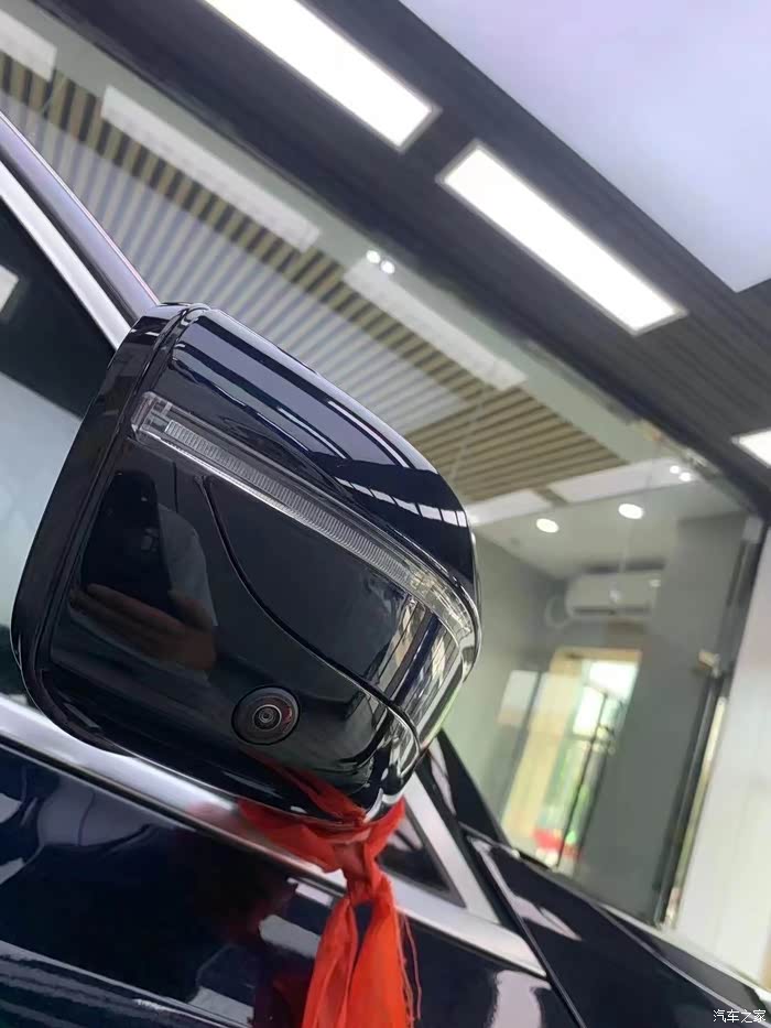

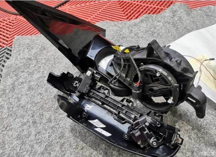

第二步就是拆下来原车不带摄像头的电耳更换高配带电耳的摄像头下壳
这个就更换好了,原厂带的360下底壳,都是给校准好的,非常非常准确的,他是负责门的左右两边的这个直接无损替换
在讲个细节吧,安装这个是不破线的,看到这个插头了吗 都是原车预留好的,而且插头有几号几号的标志,线束也有几号到几号的标志,给你准备安装360的,直接按照上面的线序号,几号插几号就结束了

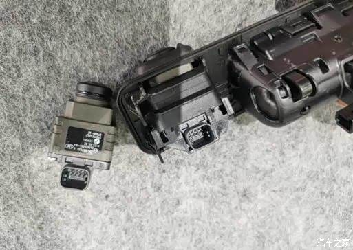

替换原车的倒车影像摄像头为360专用摄像头,替换后的摄像头为190度广角摄像头,拥有更加大的视野覆盖范围。替换以后复原就和原来的一样了。
替换好 是完全看不出来的

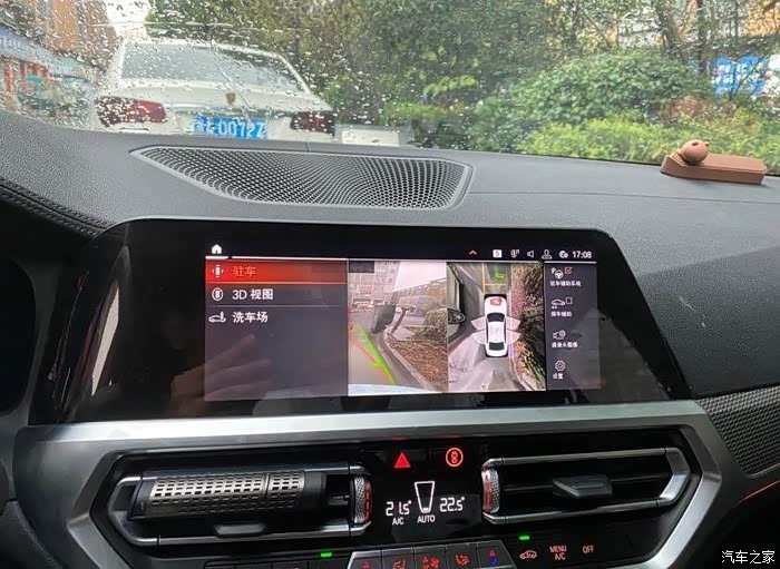

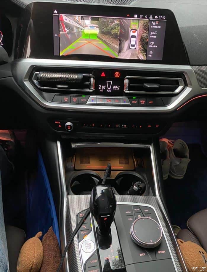

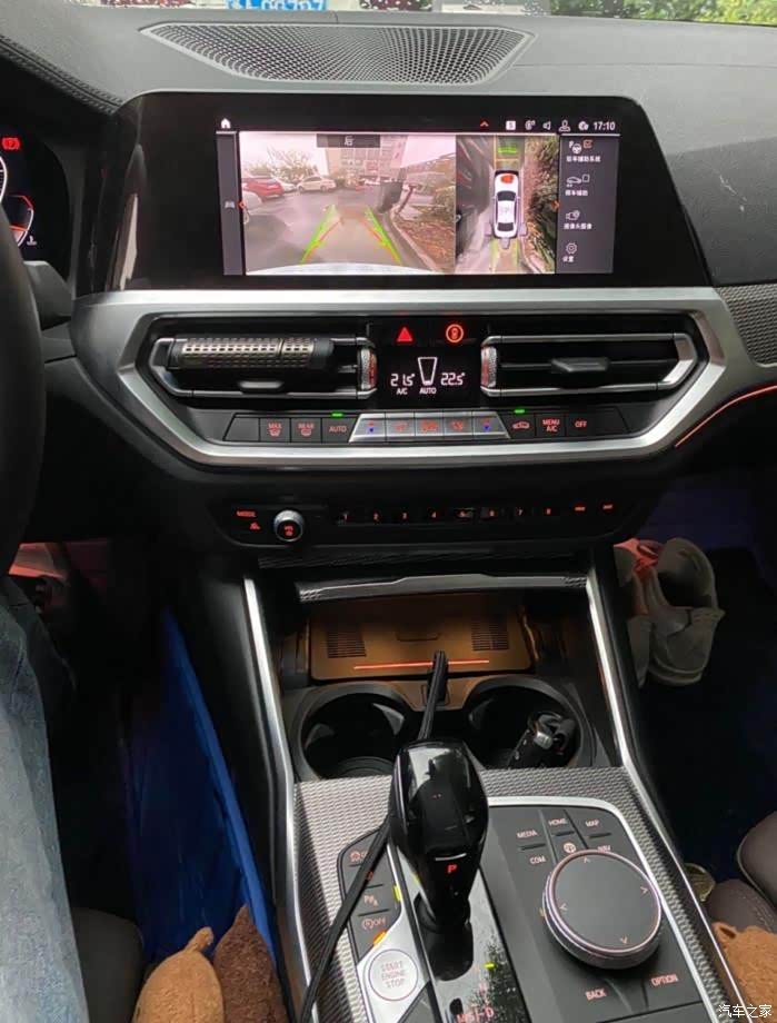

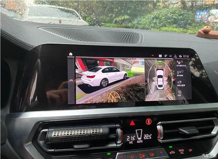

开始测试功能

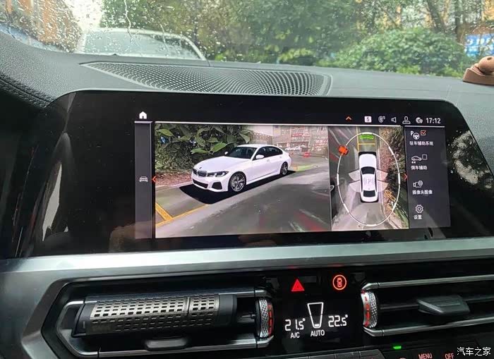

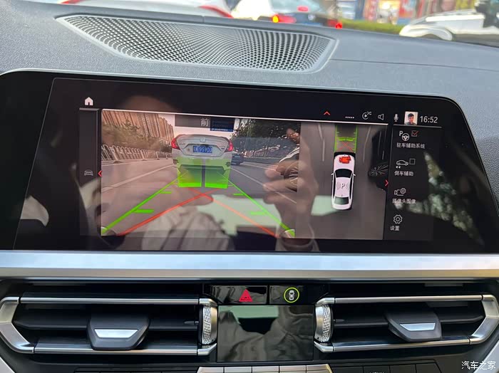

编程好试车,可以打开环视开关,出现时可以选择的三个模式,一个是驻车,一个是3D模式,一个是洗车场,选择3D视图,是出现所有汽车上帝视角的3D画面

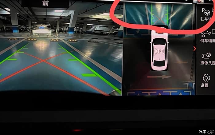

这是这个车的侧面非常清晰一目了然,旁边还有雷达提醒,红色是证明有东西靠得很近,黄色正常距离位置还有一段距离,如果原车带手势控制 ,也可以手势控制来操作360环视转圈

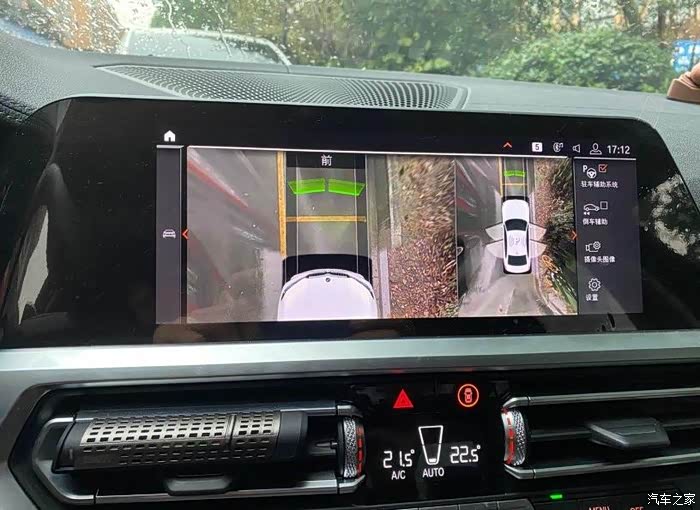

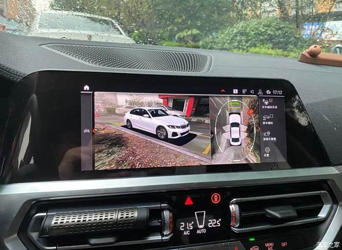

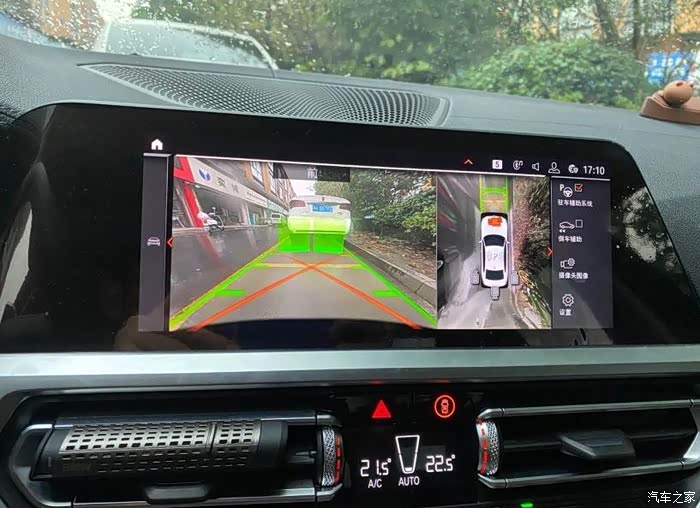

这是3D视图的前方视角,当你过一些路段旁边有石墩子 这个都可以清晰看到
这里PS个小技巧,当你开车的时候,你往前开,雷达如果感应到尤其是进入雷达红色区域他会自己跳出来360景象来提醒你,这个是非常贴心的设计

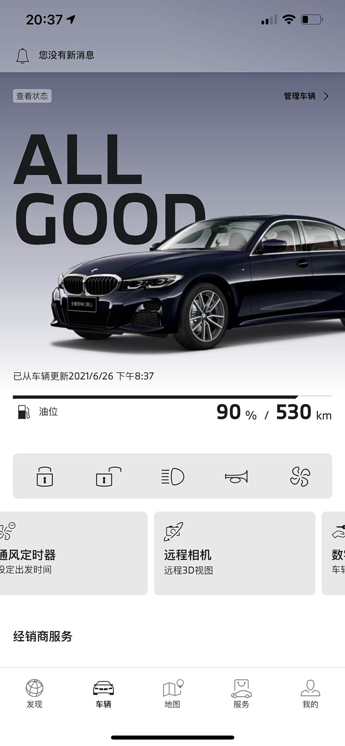

你以为这就完事了?手机360功能讲解

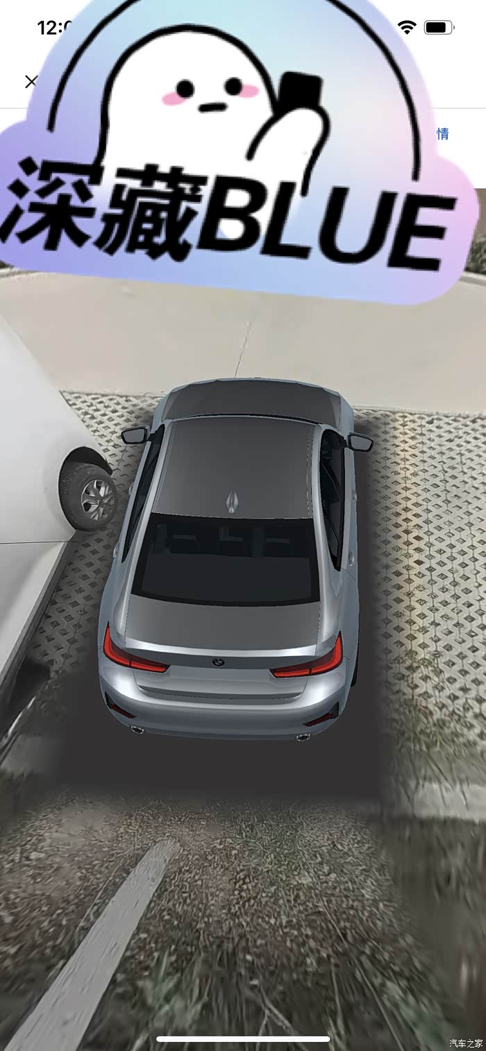

升级好以后可以提交车架号找官方开通原厂手机远程3D视图
改了以后非常方便,可以清晰看到周边区情况非常方便
