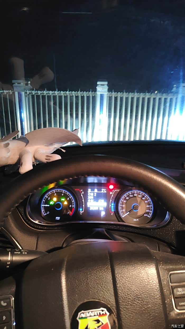

14菲亚特菲翔。有时候上坡吃劲就冒烟。开一会后又不冒了。那种烟在路上不散的那种。在后视镜看的很明显。哪里可能出问题了。动力正常。去年换过涡轮。火花塞。废气阀(换完以后怠速不稳。又换回原厂的了。)而且慢速开车的时候开空调情况下驾驶感汽油燃烧味道特别大。偶尔还会闻到刺鼻气味(感觉像烧机油那种味道)。大神们有什么维修思路吗
