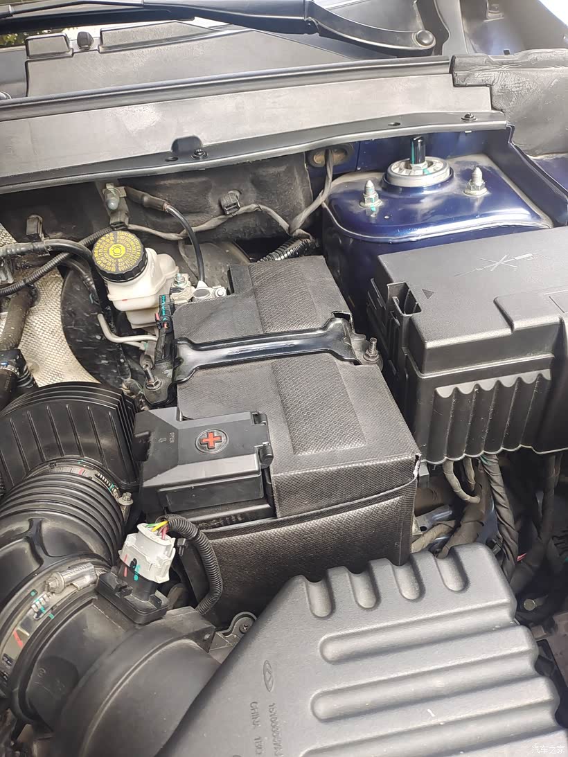

 电池:低温启动的底气
打开机舱就能看到右侧的电瓶,我的车已经用了4年,重点检查了正负极接线柱,没有松动和氧化发白的痕迹。冷车启动时仪表盘灯光稳定、马达转速有力,说明电量充足。如果你的车电瓶超过3年,建议提前去店里测一下电量以及健康度,避免半路“趴窝”。

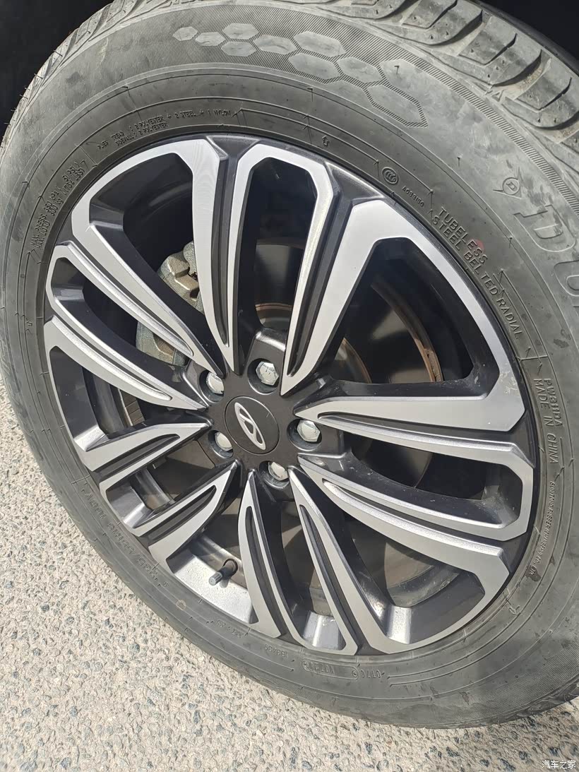

 轮胎:抓地力的第一道防线
瑞虎8的车身自重不小,轮胎损耗会更快。我仔细看了胎面花纹,深度还在安全线以上,没有偏磨和起皮,胎壁也没有鼓包或裂缝。冷车胎压调整到了2.5bar,给高速行驶时的胎温上升留足空间,同时也确认了备胎胎压正常,换胎工具齐全。

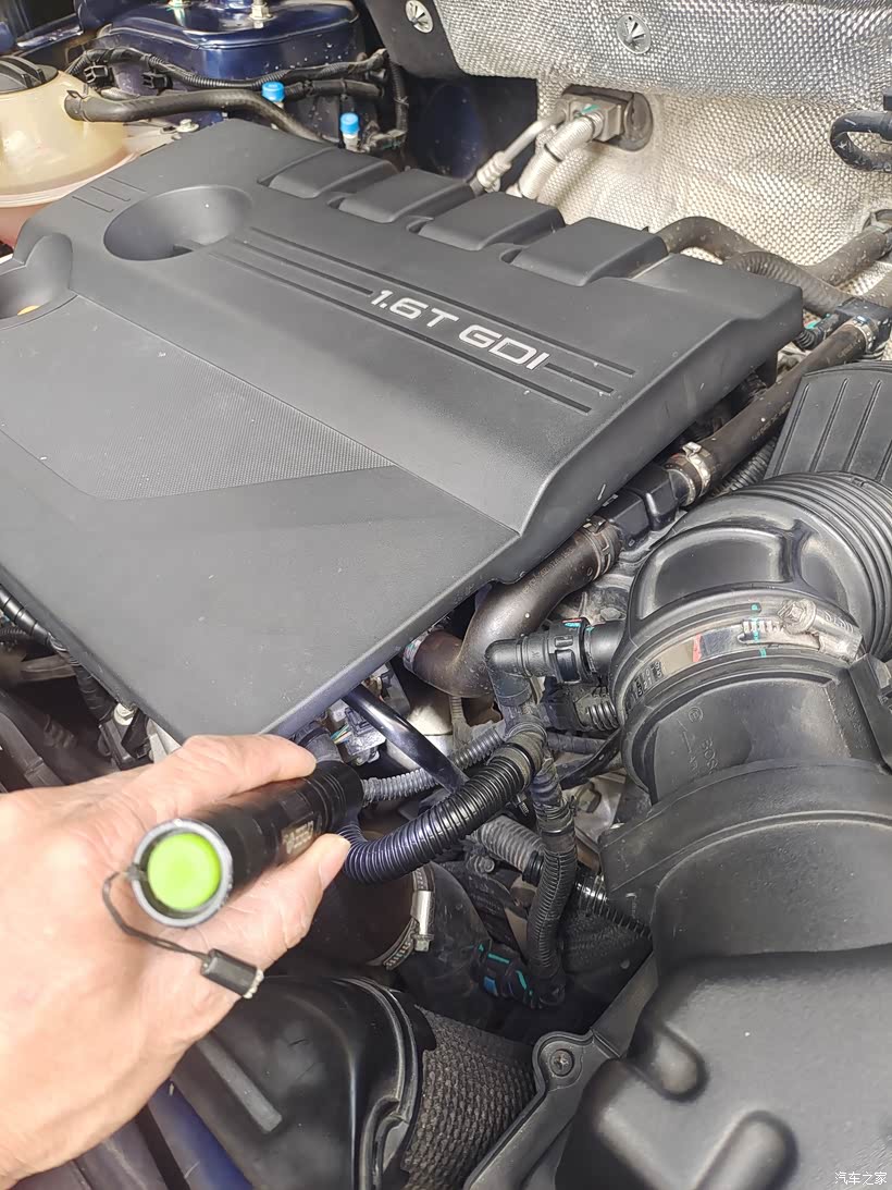

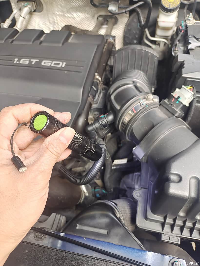

 发动机线路:动力稳定的隐形保障
我用手电筒照着检查了1.6T GDI发动机周围的线束,涡轮增压器管路接口没有松动,线路绝缘层也没有老化开裂的迹象。顺便清理了机舱里堆积的灰尘和落叶,避免影响散热,从根源上减少短路风险。

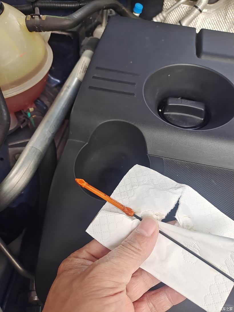

 发动机机油:动力的“血液”
冷车状态下拔出机油尺,用纸巾擦净后再插入,观察油位刚好在MIN和MAX之间。油质看起来还算清亮,没有发黑和杂质,说明不用提前更换,只需补加同型号的5W-30全合成机油即可,长途高负荷运转也更安心。

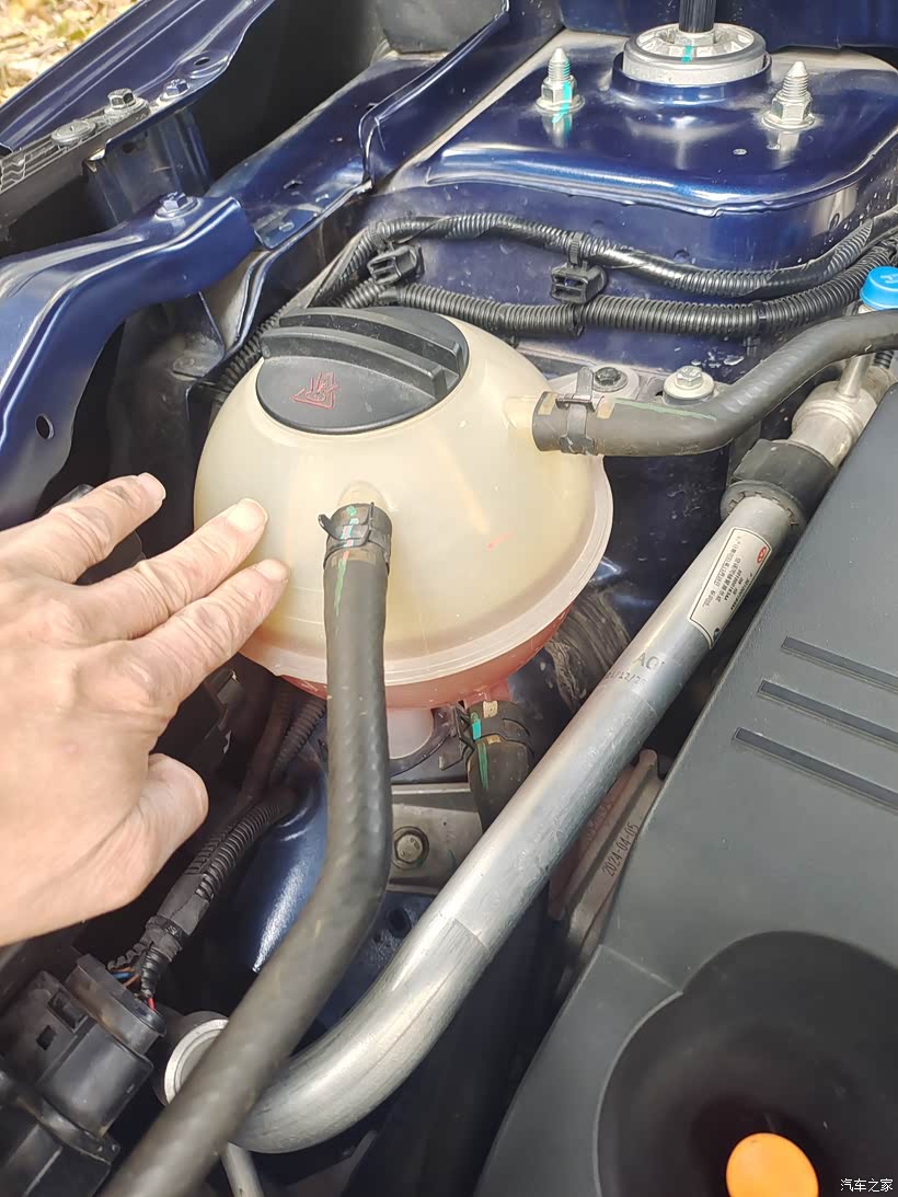

 冷却液:发动机的“温控器”
瑞虎8的冷却液储液罐在机舱左侧,我检查了液位在MIN和MAX刻度之间,红色的冷却液没有浑浊,管路接口也没有渗漏。考虑到年底可能途经低温地区,我确认了冷却液冰点足够,避免结冰胀裂管路,只用原厂同型号补充,不掺自来水。

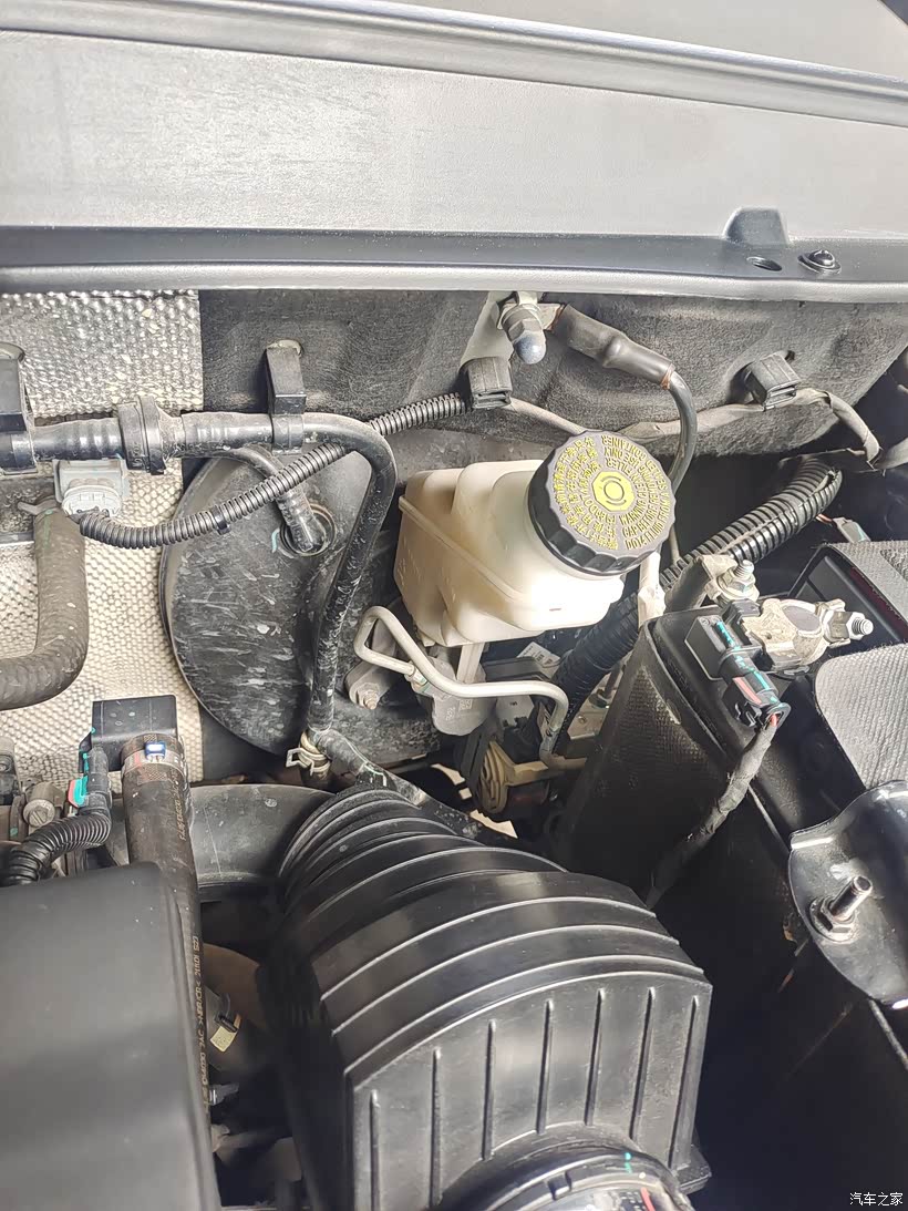

 刹车油:制动的“生命线”
刹车油储液罐就在电瓶旁边,黄色的盖子很显眼。我检查了液位在标准刻度内,油液没有浑浊,制动管路也没有渗漏。最近踩刹车时踏板反馈正常、制动力稳定,说明刹车系统状态良好,山区和高速路段行驶更有信心。

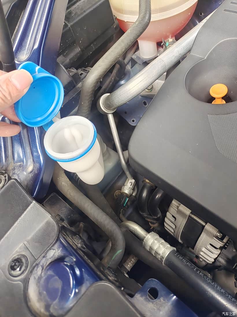

玻璃水:视野的“清道夫”
年底高速上虫胶和灰尘多,玻璃水必须备足。我打开蓝色盖子的储液罐,加入了-25℃的防冻玻璃水,彻底喷净了旧液,避免不同冰点混兑降低防冻效果。同时也调整了喷头角度,确保清洁效果,还备了一小瓶应急用。

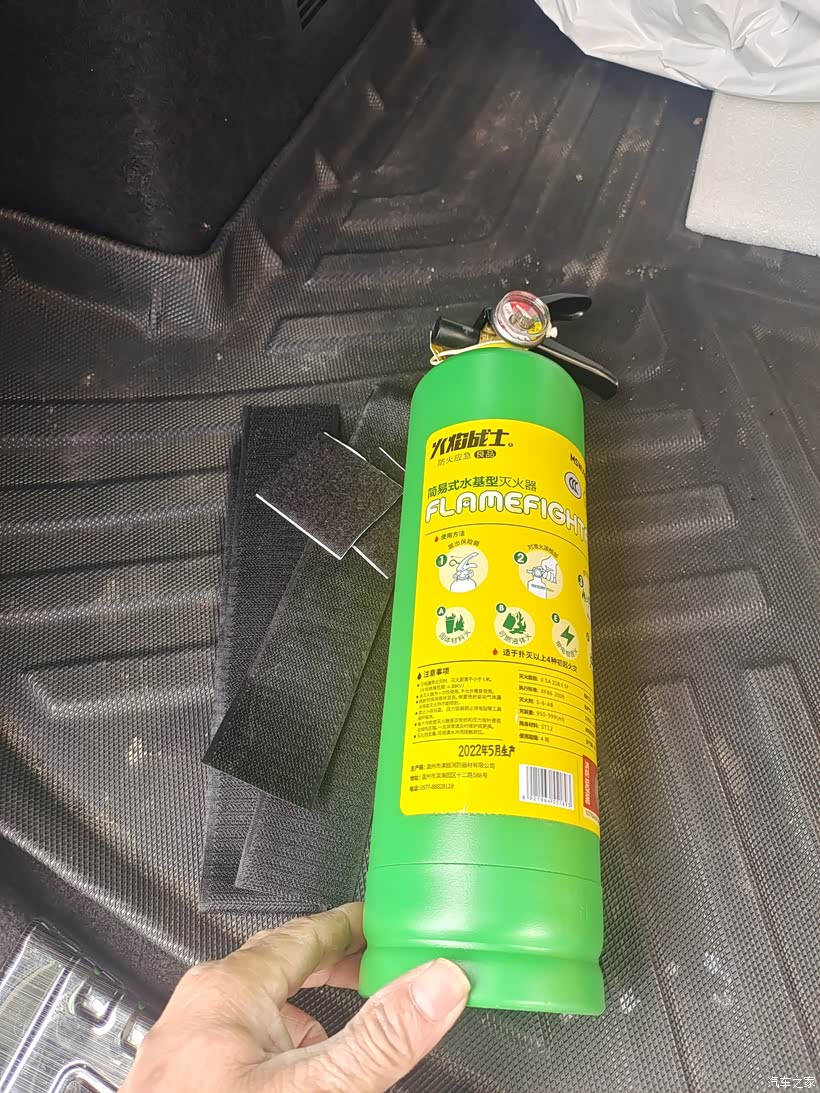

随车灭火器:应急的“防火墙”
我这款水基型灭火器压力指针在绿色区域,生产日期是2022年5月,仍在保质期内。我把它固定在后备箱易取的位置,确保车辆突发火情时能快速取用,也提醒大家要定期检查灭火器的压力和有效期。
