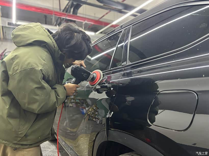

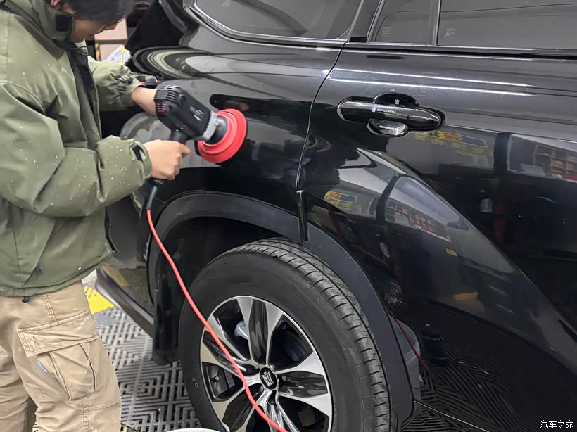

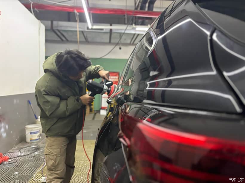

     第一步是粗抛研磨:师傅用专业研磨盘搭配研磨剂,重点处理较深的划痕和氧化层。刚抛完一小块我就惊到了,原本发灰的区域瞬间变得通透,和没抛的地方形成鲜明对比,太阳纹直接消失不见。

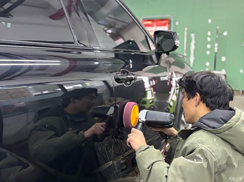

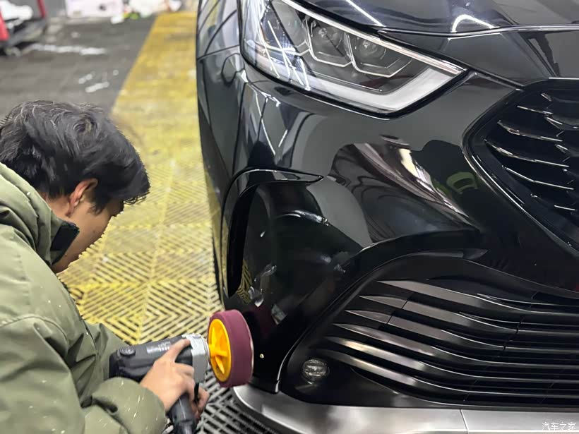

    第二步是中抛细化:换了更细腻的抛光盘,主要是去除粗抛留下的细微研磨痕迹,让漆面变得更顺滑。这一步完成后,车身已经开始有轻微的镜面反射效果,能隐约映出周围的景物。
     第三步是还原收光:这是决定镜面效果的关键一步!用还原盘搭配还原剂,轻轻打磨漆面,让车漆的光泽度达到顶峰。抛完后用手摸上去,漆面细腻得像丝绸,完全没有之前的粗糙感。
