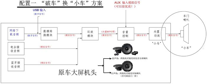

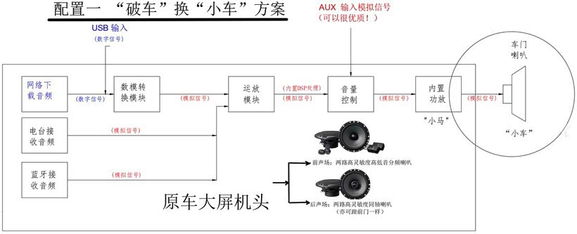

思路1——高性价比思路,基本是不动原车机头,利用原车的机头的功放,换掉四门的喇叭,再进一步的话加一个外置的便携式无损播放器,克服原车机头解码和运放模块音质不佳的毛病,最后加个有源低音炮,使高低音得到较好的改善。

原车机头的内置功放,最多算是个“小马”,而喇叭确是连“小车”都算不上的“破车”,最经济的升级方案就是换掉原车的喇叭("破车"),换上标准的带分频器的高低音分频喇叭套装,这算是“小马”拉“小车”,配合肯定更好。
这个改装方案的关键之处是要找到适合原车机头的改装喇叭,鉴于原车机头功放功率不大(25-50W),
所以改装喇叭只能选高灵敏度容易推的喇叭,例如国产的银笛汝磁系列,漫步者的原位改装系列,
像惠威、JBL之类的讲求音质的品牌,这种小功率的喇叭反而不多见,阿尔派也有专配低功率的喇叭系列,价格不菲
另外,无论选择如何升级音响,四门隔音一定要做的

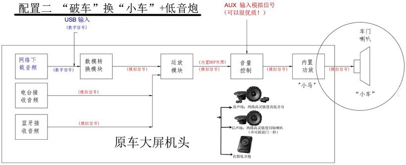

这个方案,就是在配置1的基础上加个有源低音炮
有源低音炮最好选标准箱体式,超薄的效果不太好,标准箱的声音好,但是占地方,
不过后备箱驼满货的车主也不多,放个喇叭箱应该不成问题,偶尔装货,可以把低音炮拆下来先放家里嘛,
尽量不要选那种放在椅子下面的超薄低音炮或者备胎舱低音炮,这种低音炮没有共鸣腔,
纯靠喇叭发声,就像唱男低音的都是大块头,如果单单把他的嗓子移植到一个体重才90近的小姑娘身上,那低音是发不出的
另外四门隔音不能省

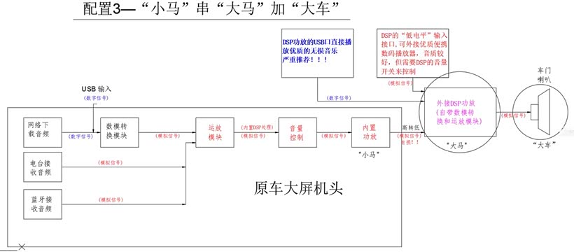

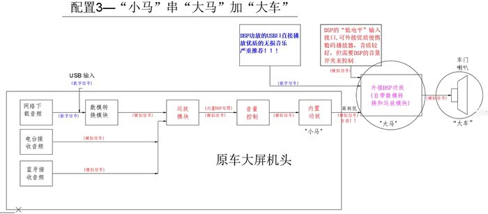

这是商家强烈推荐的方案,当然功放肯定推荐DSP功放
这是个原车机头的“小马”功放不动,在“小马“后面串接一个外置的”大马“功放的方案,”大马“换上了,自然连喇叭也得换,”大马“配”大车“嘛。
至于这个”大马“,是选择普通功放还是DSP功放,从功率上来说,一样的投资,普通功放可以买功率更大的,而按照我前面所述选择DSP功放的原则,要配DSP功放,必须解决数字音源的问题
因此,选择普通功放价格要便宜些,功率还可以选得更大
选择DSP功放,至少得有“U盘播放功能”(这种DSP功放至少要3000朝上),或者有“数字光线输入口”的更高级的DSP功放(应该不会低于5000)
不要选择只有纯粹的“高转低”方式的"高电平"输入的低价DSP功放,“高电平”输入口听听广播电台,导航和蓝牙电话的语音还行,放音乐信号太差,此DSP非彼DSP
做不到这一点,干脆就省省,不要加功放了,就按配置1,换换喇叭做做隔音算了

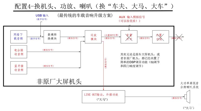

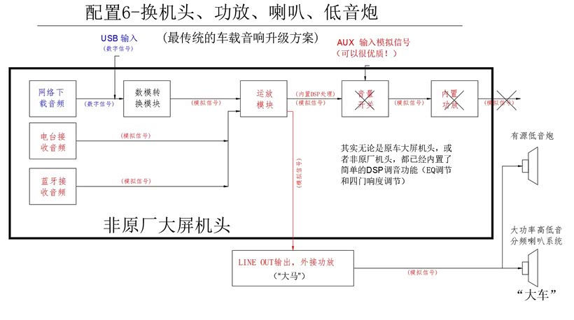

配置4就是在配置3的基础上,换掉原厂的机头,有的车主因为其他原因,已经换掉了原厂机头,则我推荐选择配置4,因为非原厂机头都会有“LINE OUT”口,或叫Audio Out口,这个对于外接功放,包括DSP功放都非常重要
副厂机头该配传统功放呢,还是DSP功放呢,我说都行,传统功放便宜功率还大,DSP功放也可以,即使最普通DSP,因为有“Line Out"口“的低电平”信号输入,效果肯定比那种“高电平”接法好不少。

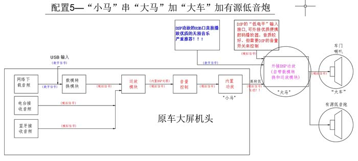

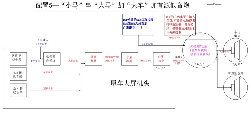

配置5 实际上就是在配置3的基础上加个有源低音炮,
因为有源低音炮有自己的功放电路,这个有源低音炮的音量控制是个麻烦事,
建议配置5 选择DSP功放,因为DSP功放可以为后面的有源低音炮设置专用通道,
并可以单独控制这个低音炮的音量,或者协调跟其他声道一同控制音量
还是那句话,DSP必须有U盘播放功能,或者数字输入端口
四门隔音要做哦
配置6 实际上就是在配置4 的基础上,加有源低音炮,跟配置5一个道理,因为有源低音炮的关系,最好还是选具有低音控制专用通道的DSP功放

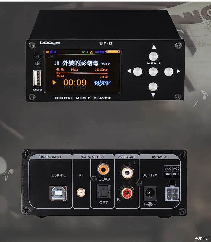

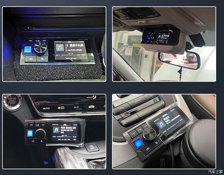

这就是个1000块的车载数字播放机,可以插U盘播放几乎所有的无损音乐包括SACD的DSD文件,带有数字光纤和同轴数字输出(匹配顶级DSP功放),以及标准LINE OUT优质模拟信号输出(匹配所有档次DSP功放,音质尚可),但这个东西有一定的体积,车上放在哪里呢,还要外接电源,开车时怎么选歌,有点麻烦啊

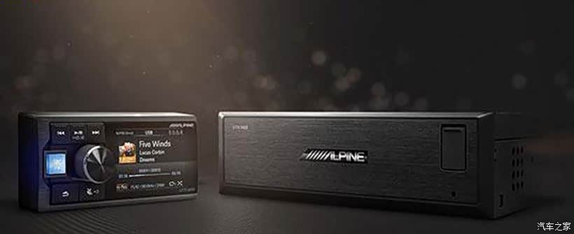

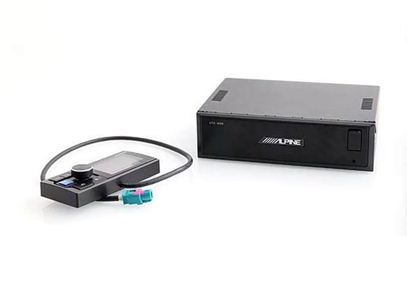

这是阿尔帕的车载数字前级,功能比上面那个多,特别是它带有一个线控面板,可以选歌,价格要4600
但是跟DSP功放配合,DSP功放还有个手机APP屏呢,屏幕太多了,好像也有问题

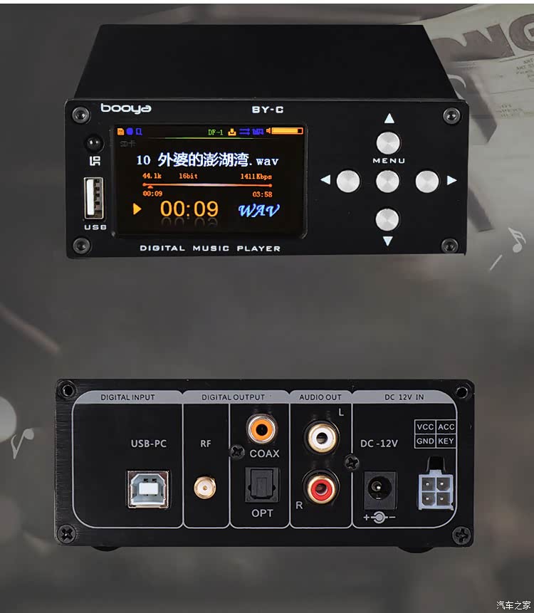

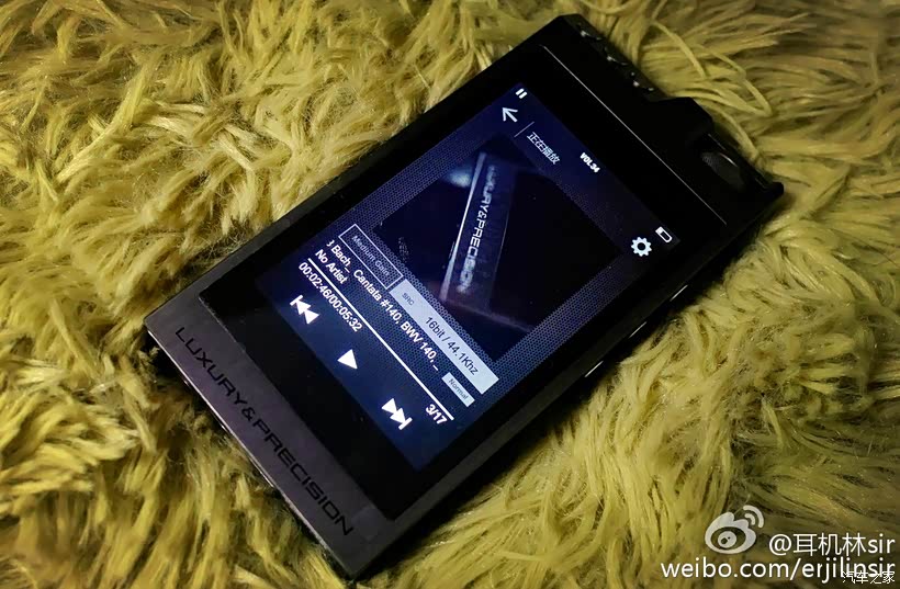

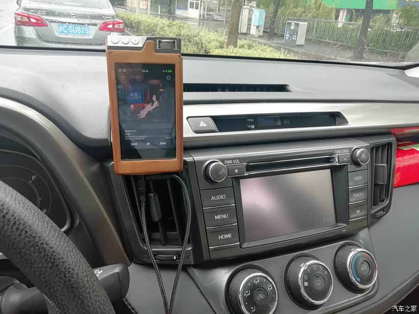

这就是我的外接数码无损播放机,乐彼L5-pro,新机要5000,俺淘了个二手的1600,这东西能播放SACD 的DFF格式无损文件(大概是WAV文件的5-6倍大小,效果更佳),不过关键还是看音源的录音质量,DFF文件的实际效果没那么高大上

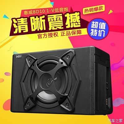

这就是我加的惠威10寸有源低音炮

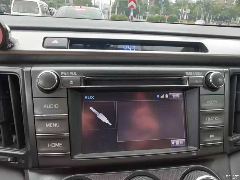

我的这种改装,缺点还很明显,那就是原车大屏上面无法显示歌曲信息了,因为歌曲信息都在外置播放机屏幕上,大屏上只有这个信息:
这是那个阿尔帕的数字播放机的面板
这玩意要4600多,阿尔帕的’
