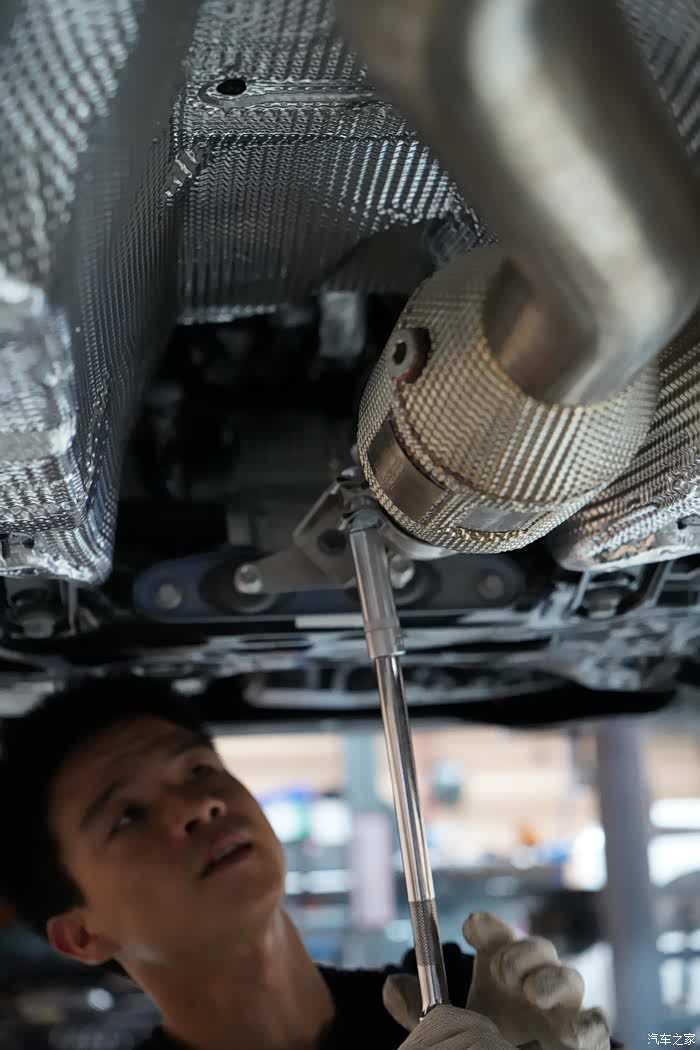

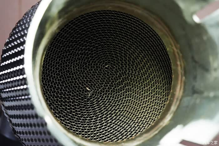

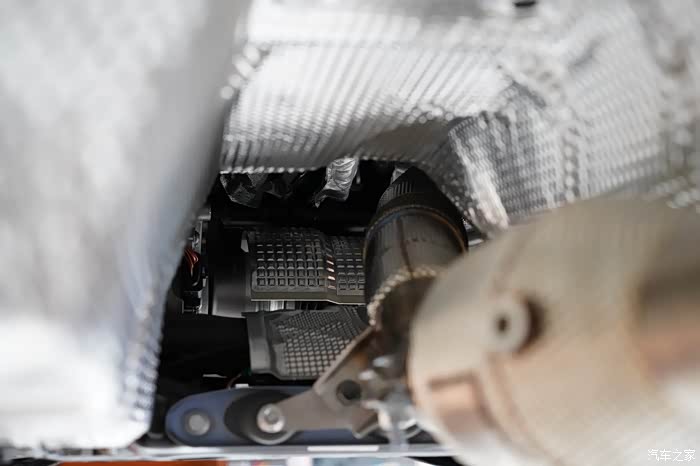

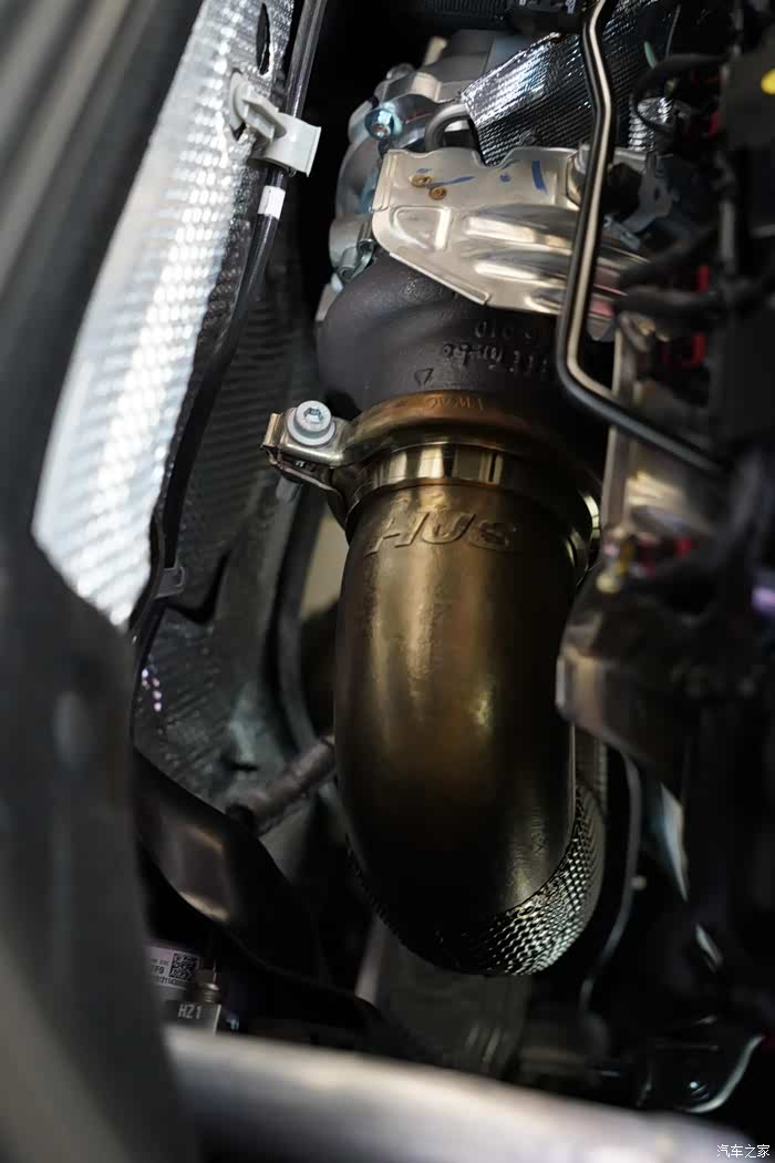

  今天我对我的GTI8 进行了更换高流量头段和切除中消音鼓的尝试,因为之前换的是直通头段,为了减少对大气的污染排放,我另外换了欧六排放的200钼高流量头段,讲真,换了高流量的头段,排气真的不臭。但我本人对比起来,这款发动机直通头段会比高流量头段确实好很多,后劲更给力,高流量头段给我的感觉就像是低扭矩有质的提升,但是后段确实没有直通来的舒服。但为了环保我还是选择装高流量

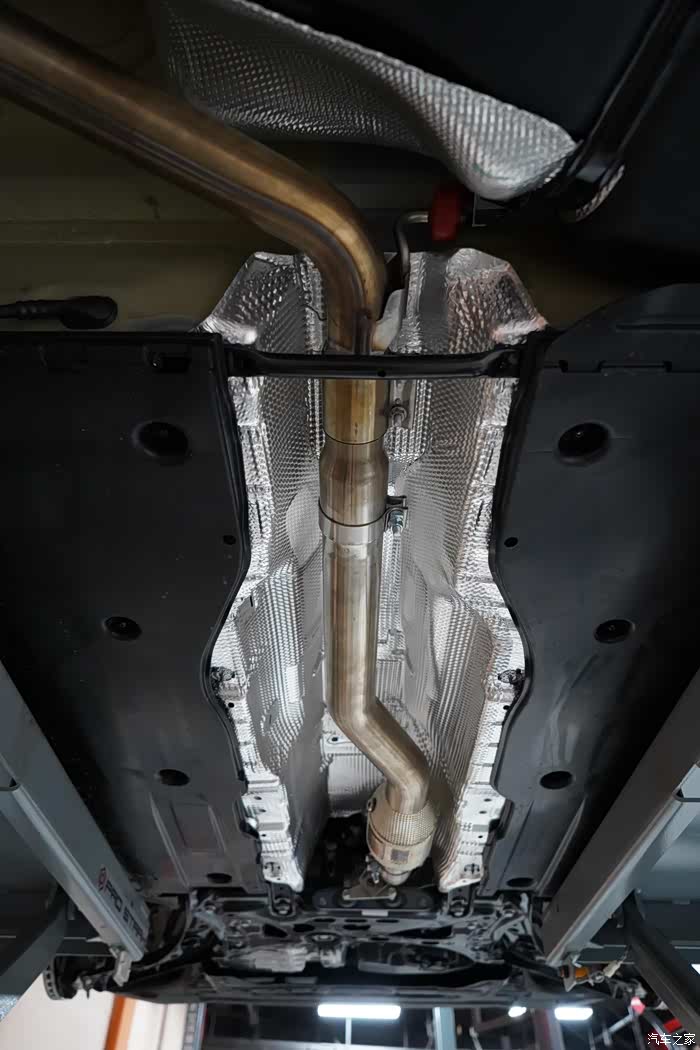

  后面我还切了中消音鼓,声音确实厚实了点,但原厂中消音鼓起到了减少共振的作用,在这里我建议大家不要去切掉他,不然会产生共振,会让你忍不住又想装回去。

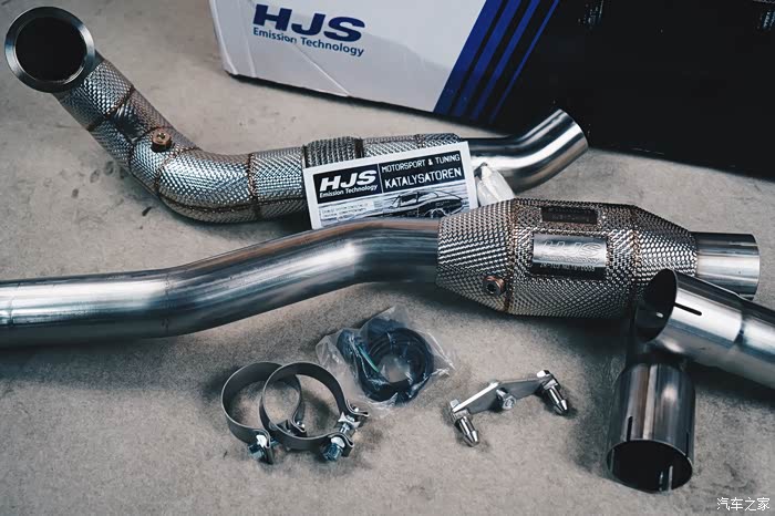

德国HJS 欧六排放
HJS 欧六排放 200钼头段

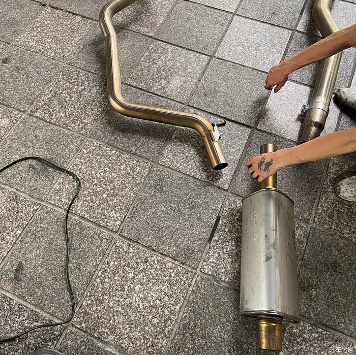

切了中消音鼓,尝试一下效果。其实结果我都想得到的。。。

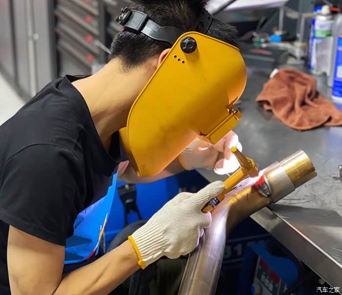

因为从中消音鼓出来的排气口径是60mm 与中消音鼓前面的65mm口径不一样,所以师傅帮我特意另外焊了加大口径
师傅工作的样子真帅
整体上挺完美的哈哈哈,不过还是不建议大家如果不想改中尾段排气的话,建议还是不要把原厂的中段切除。
