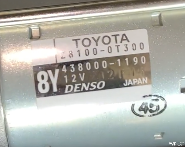

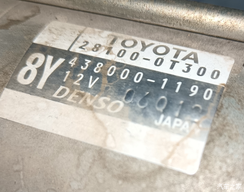

请问有车友换过卡罗拉的启动马达或保养马达么?
型号是不是也是这个28100-0T300 ?
可否分享一下。

启动马达没有人保养吗?半个的肯定很多,这个曾经是通病,还有什么发电机也是通病水泵,嗯,多得很。

启动马达不行了很多情况是用的时间久了,换一个电刷就可以了,电刷几十块一个,找个汽修店50块钱工时费,这样能保留原厂的启动马达,副厂那些不耐用
