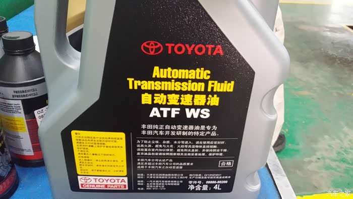

6.   变速箱油    ATF WS  ------(说明书上只是检查项目,但看到论坛有车友5万公里换下的变速箱油很黑而且还有金属粉末,有点怕怕。车是自己的,我还指望开上10年时间,于是决定更换)

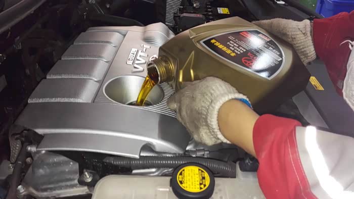

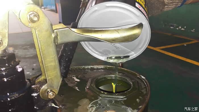

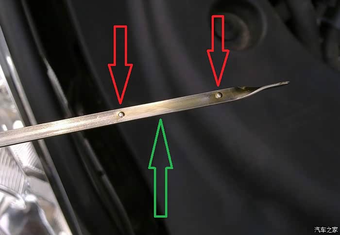

这是换发动机油,论坛上很多人争论机油用量到底是4L还是4.4L,其实只要记住:普通的重力法换油,应该先加入4L机油后,启动发动机一会,然后熄火,再查看机油标尺:
在有标尺2个点中间位置最好,如果不足就需要再添加。我个人每次换机油 4L 刚好到油标尺中线位置,足够了。机油加得过多,反而有弊无利,大家可以自行百度。

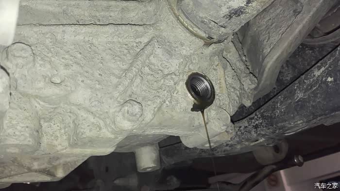

再说换变速箱油:

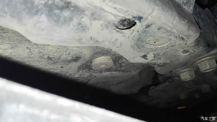

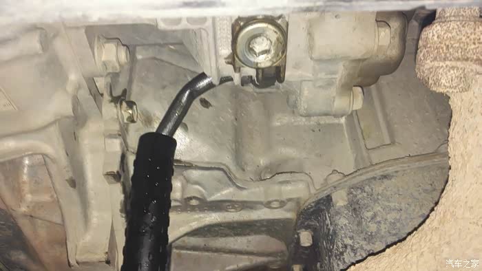

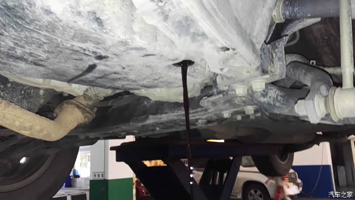

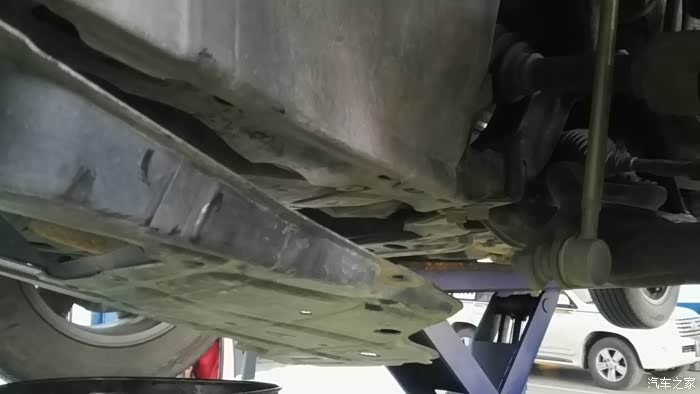

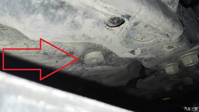

这是拧开变速箱螺钉在放变速箱油
加注变速箱油

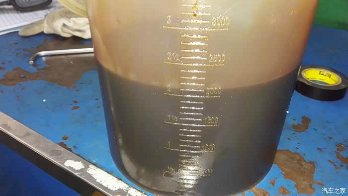

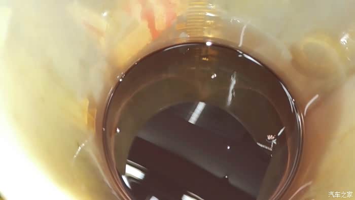

重力法换油 大概只能放出来2.1L左右,新款rav4变速箱没油标尺,只能放多少出来就加多少进去,所以需要量杯。
Rav4 2.5的变速箱油容量是:6.5L,因为液力变矩器和变速箱结构的关系,变速箱油是不可能放干净嘀,只能是循环放油法,如果想换得很干净,估计没有3-5桶是搞不定的。
这是我的车4w多里程,放出来的油只是稍微有点变色
油的纯净度依然很好,无任何金属粉末,根本没有网友说得那么夸张离谱。
个人觉得4w公里完全可以不换,8w公里再更换吧!或许现在的变速箱材质有了改进,所以说明书上8w公里一直是检查项目。

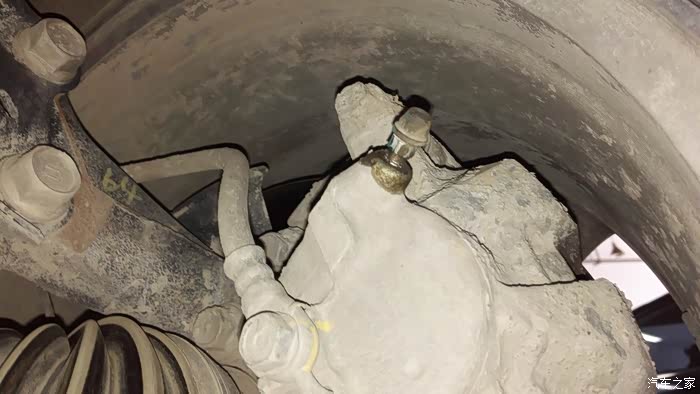

刹车油更换比较简单,一人踩刹车一人负责松紧放油螺钉。一般4—5小桶就足够了。

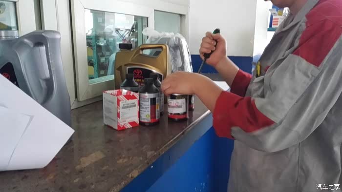

保养完成后,4s店当着我的面,清点了用品数量以及销毁了所用的油液瓶,这点必须点 赞!

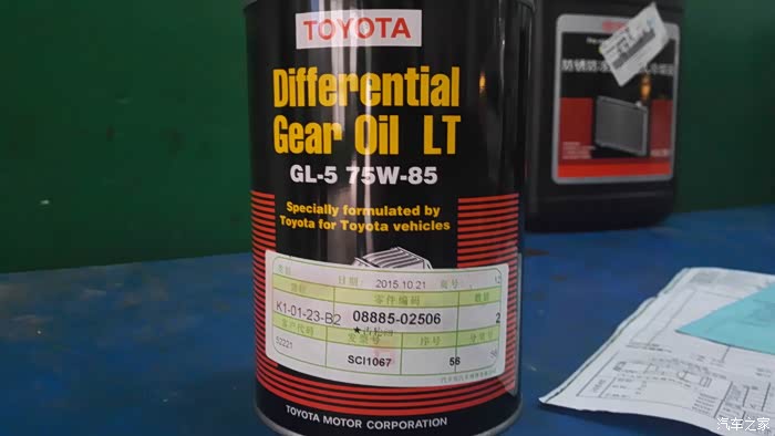

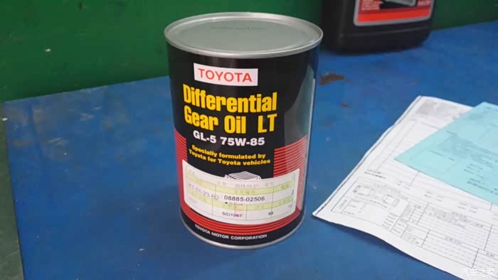

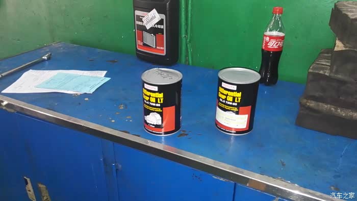

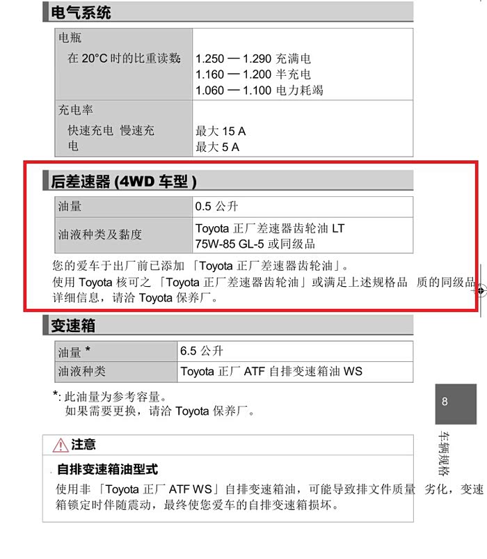

由于前后差速器的齿轮油,4s店一般都没有新款rav4专用的,都是用老款的85w-90替代,它们不仅是规格而且它们的英文名称有所不同,经过与4s店协调,才给我单独订货解决。

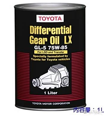

这个是正确的差速齿轮油,大家注意!!!

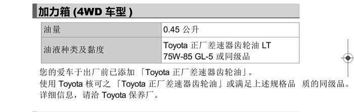

说明书明确要求:差速器齿轮油 LT 75W-85 GL-5
英文是:differential gear oil LT GL-575W-85
件号是:08885-02506
4s店推荐用这种替代,英文是:differential gearoil GL-5 85W-90  应该是老款rav4用的
可能存在以下问题:
1.   这种齿轮油英文标示无LT ,能否代用存在很大的未知数,因为冲英文字面解释:就完全是不同品种的差速齿轮油,网上完全无可查询的资料。(LT个人理解是:线性的意思,哪位懂得车友麻烦指正下)
2.   85w-90低温最低使用是-12度  75w-85低温最低使用是-40度 两者粘度差异很大,会对油耗有一定影响。
3.   因为它们存在这些差异,有可能会造成后差速器里的联轴器摩擦片打滑,而这现象平时行驶中又完全无法体会察觉到,所以存在很大的不确定性。
在此提醒大家,到4s店保养,千万别装大爷,还是自己认真核对清楚用品才放心。

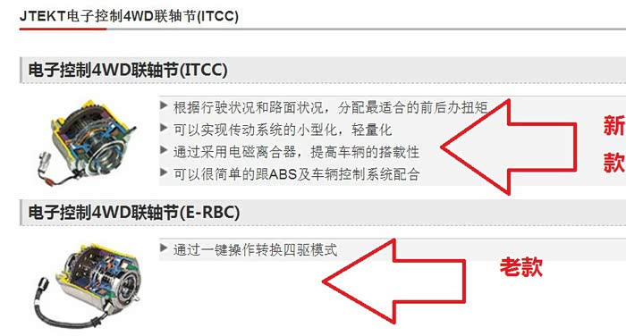

新rav4 四驱结构和老款四驱是不同型号的联轴器。
Rav4一直采用的是捷泰格特的联轴节,包含在后差速器里。新rav4在运动模式下,后轮是有动力输出,按前轮转向角度分配动力大小,叫DTC-4WD
这是新款和老款rav4的4驱的本质区别,老款只能控制联轴节耦合器离合片压紧或者松脱,新款rav4在sport模式下,可以靠调节耦合器离合片松紧程度来控制后轮驱动力大小。

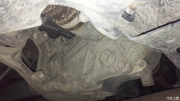

前差速器放油螺钉

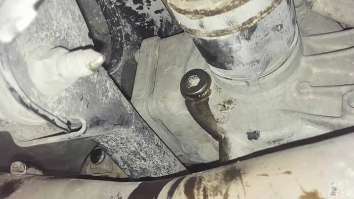

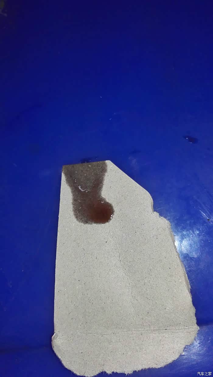

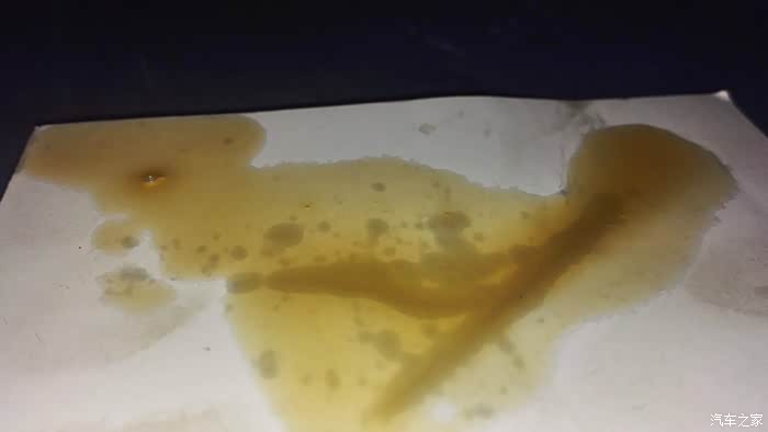

拧开后差速器放油螺钉,放出来的油看起来貌似有点黑黑的
找张白纸刮起油一看,非常清澈,无任何铁屑,估计是光线关系所以看起来黑。建议大家还是要按说明书要求里程更换。

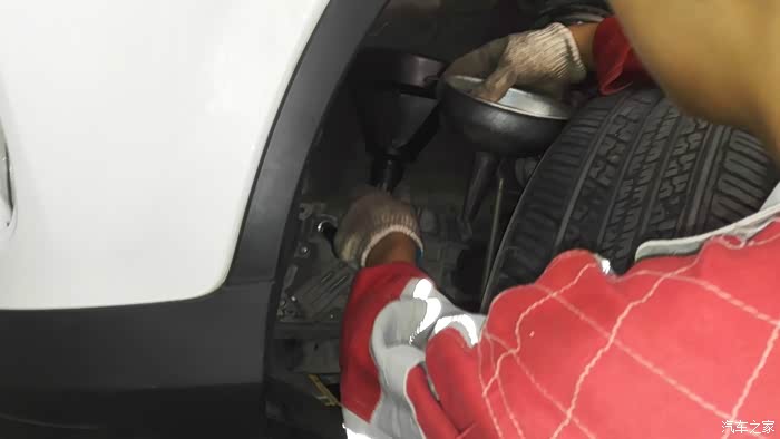

撬开齿轮油铁罐 倒入压力泵桶内
加油

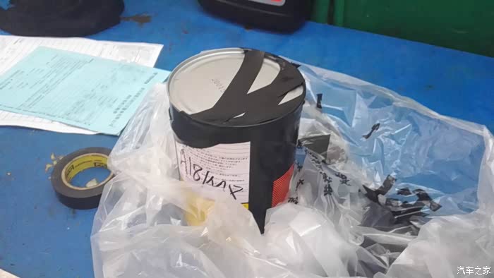

用了1.5罐,剩下的4s技工给我密封得妥妥得,打包带走
前齿轮箱  只需0.45L  后齿轮箱 0.5L   其实不用压力泵用漏斗加油,一罐应该是足够得。

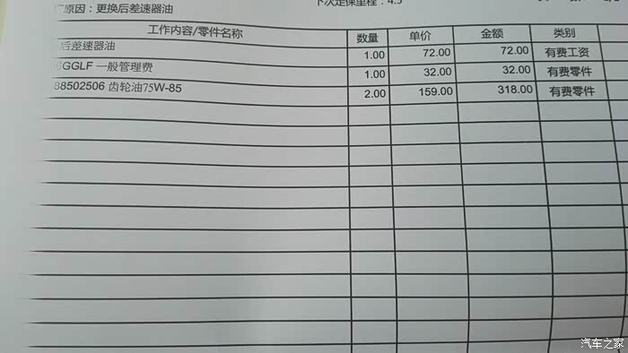

机油   0w-20       一桶 390     人工 126
机滤+垫片          一个61+6
变速箱油             一桶167      人工 108
制动液                5瓶 210       人工144
75w-85齿轮油     2瓶 318       人工104
保养材料总和       1152           人工费 482

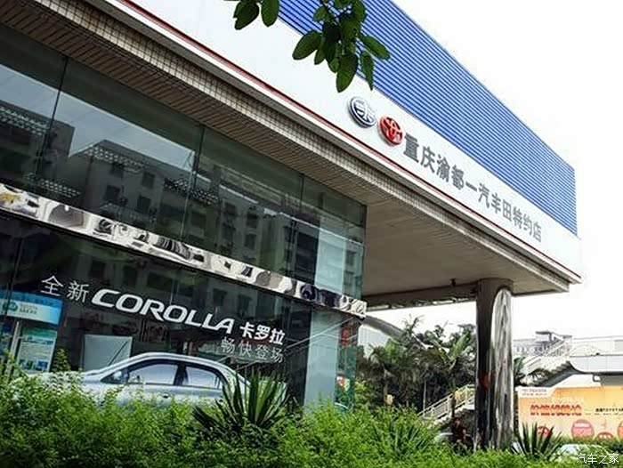

2.   对于我做保养的重庆渝都丰田4s店,个人觉得硬件设施很完善,现场的tpm管理水准不低。无论是技术工人还是接待专员甚至到洗车工人态度都很友好,一般我提出的合理要求都能得到满足!人员的整体服务水准很高!唯一遭到拒绝的是:我诚恳的打折要求!
