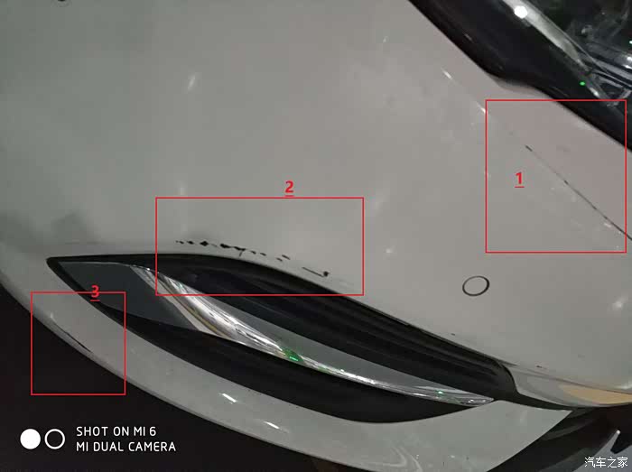

我一共三处刮蹭,第二处比较严重,没有凹进去,这是反光,所以看起来凹进去了。
看我的刮蹭,三处,第二处比较严重,还磕碰掉了点。

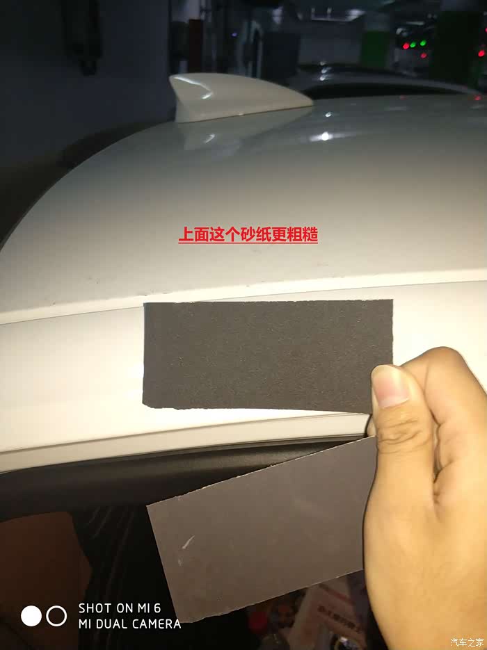

第一步“首先是拿着砂纸,最粗糙的那种(400,数字越大,砂纸越光滑)。然后卡进砂纸打磨垫木(让你好用力的东西)。用湿毛巾打湿车子刮蹭的地方,然后给砂纸弄点水,进行打磨刮蹭部位。把毛边打磨掉。然后感觉差不多了,就换成800的,继续打磨,再用2000的继续打磨(用2000的可以将刮蹭周围没刮的地方稍微也打磨下,这样喷漆附着力比较强,而且你用2000的砂纸打磨几下,实际上刮了周围一层很薄的漆,这样后喷上去的漆上去不会显得很厚了)。

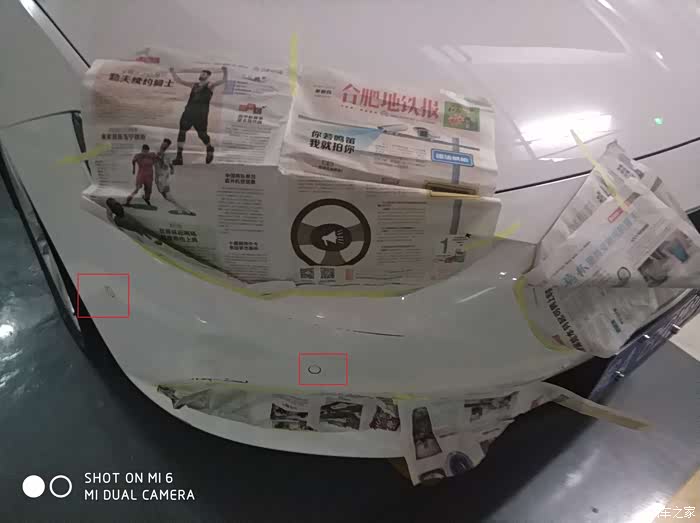

贴报纸不是贴没刮的地方。之前说过了,补漆是按面收费的,所以周围也要喷,所以你贴报纸要沿着缝去贴。

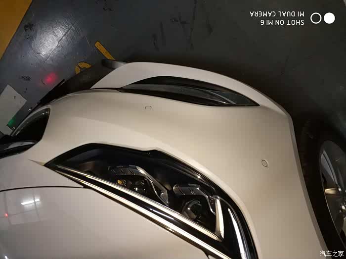

如图,上面红色的是雷达,也要遮挡的,我后来贴了,但是没拍。这块用胶带直接填充就行了,雷达周围是黑色的缝隙,你把胶带填充进去就行了。挡住,避免喷漆到缝隙了,然后中间也用胶带遮挡下。
看我贴的报纸,是沿着汽车的缝贴的,因为喷漆是刮蹭和刮蹭的四周的位置。

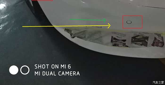

所以大概应该是距离15-20cm,快速的从刮蹭位置的一方到另一方,注意,起喷的地方一定不要是车漆位置,起喷从地上开始,然后快速移动到要喷的地方。因为你按的第一下是有洒出来的,很容易在车漆上形成凹凸。
这块我等下用图说明。
这里也是少量多次。
看上图,很多人喷可能是绿线那样,从绿线的开头按下喷头。如果你用过喷雾就知道,按下去的瞬间,不是喷出来的,是洒出来的,这样洒出来的,到车上,就容易形成凹凸不平的点点。
所以你按下喷头一定是从地面开始,然后移动到喷的位置,如图所示。黄色线条。然后再返回过来,这样喷。

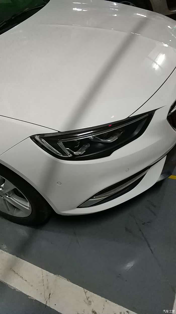

下面放的是我刚喷完金油的,还没打蜡的,上面说喷的好的可以不打蜡,我还是打蜡了。两张图,一张是开闪光灯的,一张是没开。对了,建议大家露天喷,我停车场里喷的,还开着自己闪光灯。怕喷着有色差。
这个是开闪灯拍的,有点偏黄,但是没喷漆的位置也是黄的,所以可以看出颜色基本保持一致了。
这张没有开闪光灯拍的,可以看下,刮蹭位置在哪里,可以在帖子最上面看,对比的出来。
补漆教程,每家店都有的,我只是把细节说出来,和我的一些感受和个人的要点。就这样吧。谢谢,希望版主加精!!!
