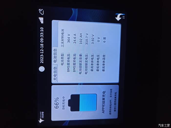

零度左右,地下车库充电,功率小的离谱。夏天最高60安,冬天没想到这么拉胯。跟没有快充有什么区别?

快充口还标120安
