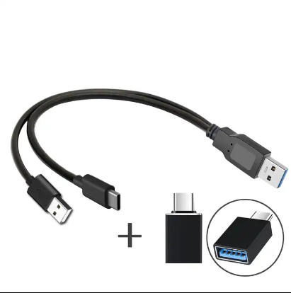

用过移动硬盘的车友可能知道,为了让移动硬盘传输数据更稳定,采用兼具数据传输和辅助供电的数据线。使用的时候,将辅助供电线给外接设备额外供电,以解决单USB接口供电不足的问题。解决车机盒子供电不足的问题,可以参考移动硬盘辅助供电的方法。

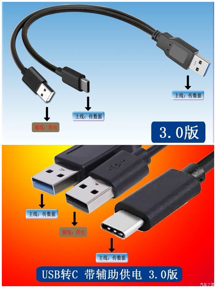

目前的车机盒子的数据接口,一般是Type C口,所以入手的辅助供电数据线是USB转C口的数据线,支持USB3.0。主线的一头为USB公头, 一头为Type C接头,主线主要用于传输数据,另外从USB头分出一根USB口的辅助供电线,这种线也有人称为Y型线。
凡尔赛的车机数据接口为C口,网上找了很久也没发现主线两头都是C口的数据线,只好入手包含一个USB转C口转接头的数据线套装。之前盒子只能用25cm的数据线,用长点的数据线点不亮,所以这次先入手了一个最短的50cm辅助供电数据线,后来又入手一根1m的,经测试都能正常使用。

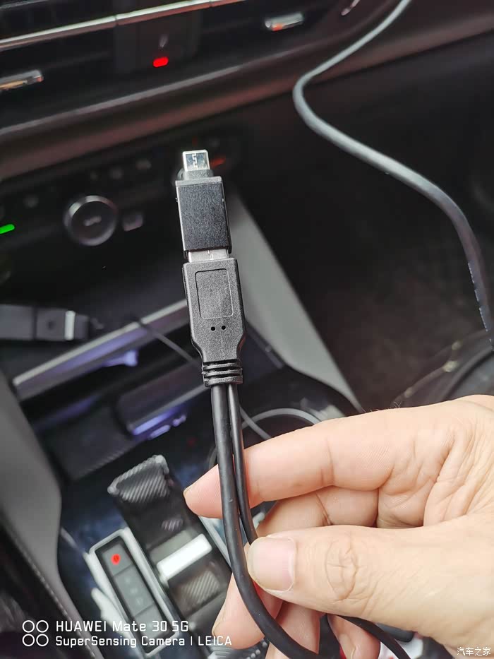

将C口转接头插到主线USB头上,再连接到凡尔赛车机Type C口。
主线的另一头为Type C 口,用于连接车机盒子。

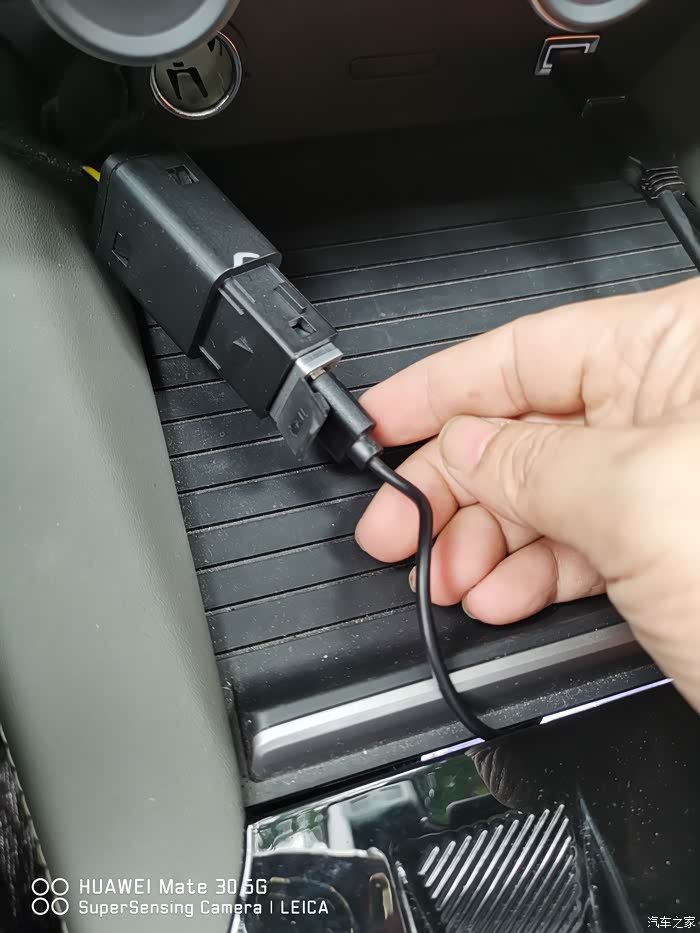

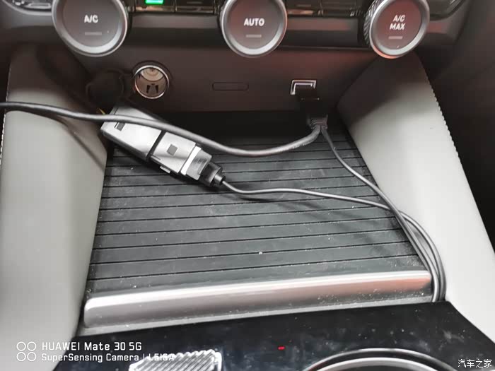

辅助供电线,插到车上可以供电的USB插口。我是插到加装的充电接口。这个接口是之前本地一热心车友帮忙改装的,从驾驶位保鲜盒取电,采用一分二数据线加装了两个USB充电接口,一个放在中控位置,另外一个安装在扶手箱里面。较晚生产的凡尔赛,扶手箱自带USB充电接口。

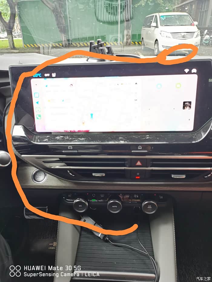

为了获得更好的GPS定位效果,目前是把车机盒子沿着图中划线路线,把线整理好,放在中控屏的背后。后续准备测试下,如果GPS定位效果影响不大,将辅助供电接口和车机C口隐藏放在中控里,而车机盒子放在手套箱里,避免中控位置过于凌乱影响美观。

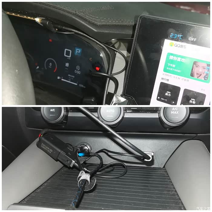

连接好各个接口后的效果,不算太凌乱。但是插上点烟器多口快充头后,各种线多了可能会有点乱。

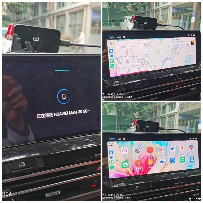

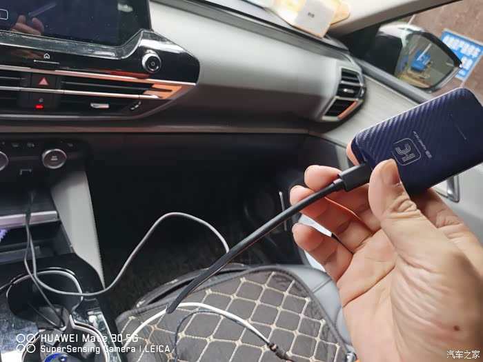

先插上喵某驾Hicar车机盒子,经测试,增加辅助供电,1m长的数据线都能正常使用。未增加辅助供电前,这个盒子只能使用官方自带的25cm数据线连接,用更长的数据线连接,盒子都点不亮。
车某易的Hicar车机盒子,增加辅助供电,1m长的数据线也是可以正常使用。之前在加装充电接口的时候,就曾想把盒子放在手套箱里,最后因需要使用更长的数据线连接,但盒子不能点亮而作罢。
不久前入手了个安卓盒子,利用带辅助供电的1m数据线,同样可以正常使用。
经过国庆期间几天的使用,手里的几个车机盒子通过带辅助供电的长数据线连接,都可以正常使用,运行也比较稳定。就此,完美解决了之前因使用较长数据线导致车机盒子无法点亮的问题,同时提高了车机盒子运行的稳定性。下一步准备做各种接口和连接线的隐身处理,把辅助供电接口和车机C口隐藏放在中控里,车机盒子穿线放在手套箱里,避免中控位置过于凌乱影响美观。
