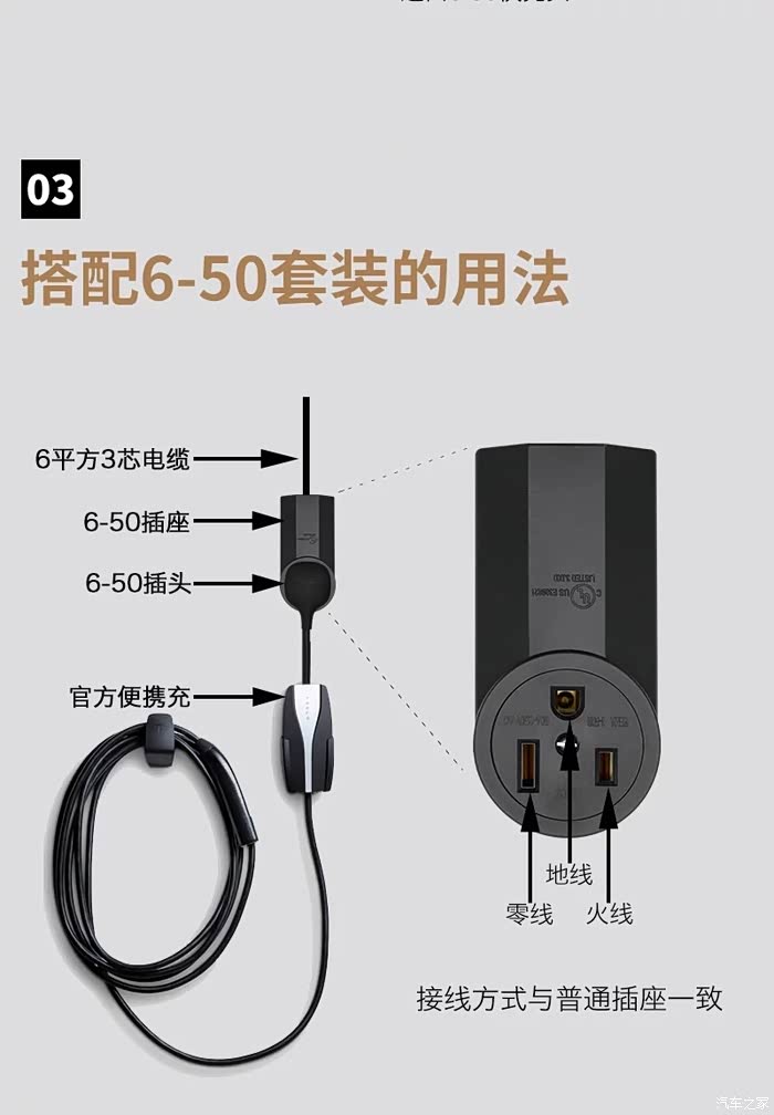

之前一直关注着特斯拉,直到7月8号看到标续Y的上市,这价格让人无法拒绝,果断下手!标准续航版Y的上市,符合了我所有的需求,电车,大品牌,价格,空间等。中间等待的过程中,每天刷论坛和车友群,也提前学习到了很多,其中就包括官方随车充充电方案。
使用官方随车充,配合美标6-50插头和插座,可以实现32A也就是7KW的充电速度,每小时可以充电45km左右。
示意图

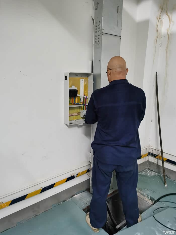

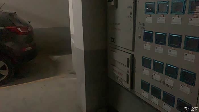

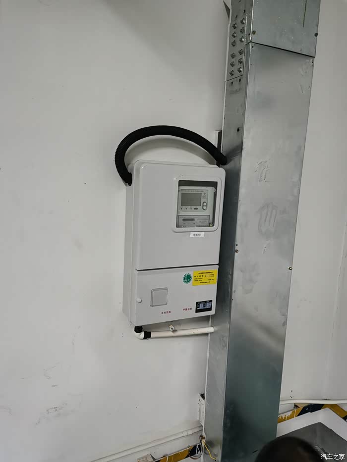

国网APP上申请电表后,第二天师傅就来装了电表

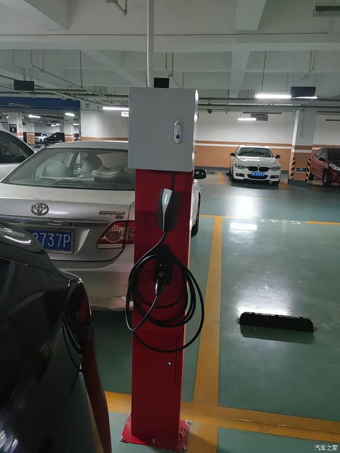

网上买的立柱和箱子,自己和老丈人两人安装的

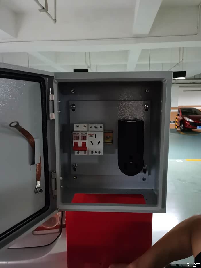

箱子内部,32A插座,空开,以及一个16A空调插座备用
自己拉的线,然后找小区物业电工帮助接了下线,塞了一包烟搞定

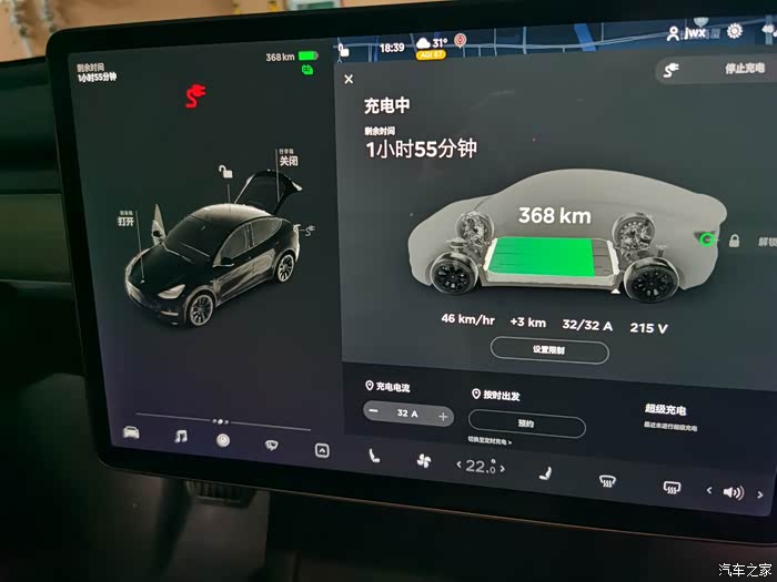

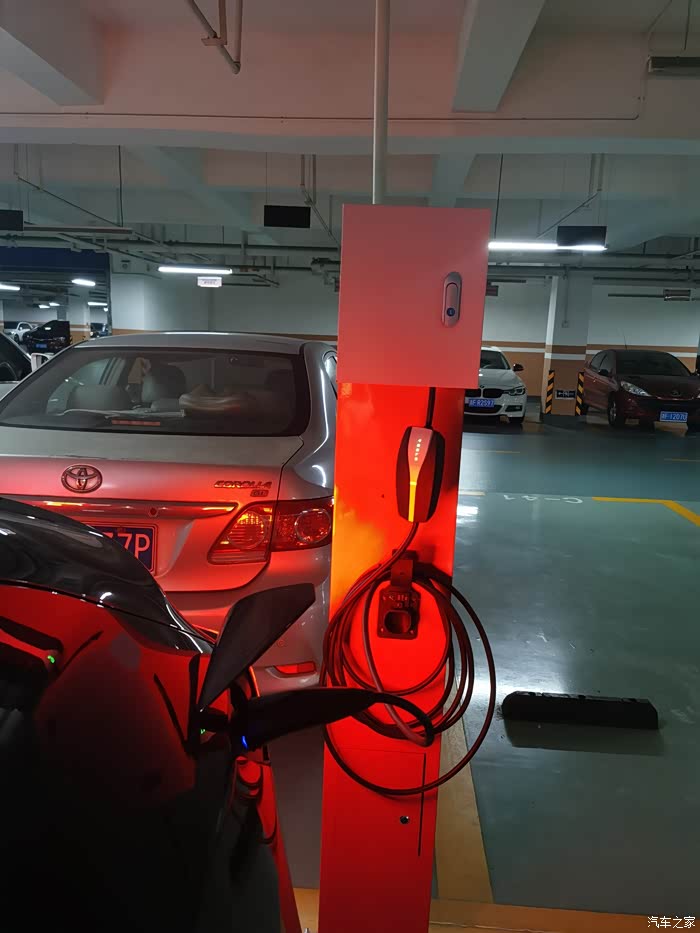

插上随车充,就可以充电啦
正常充电速度在45km每小时左右,晚上预约10点开始充电,第二天早上就充满啦

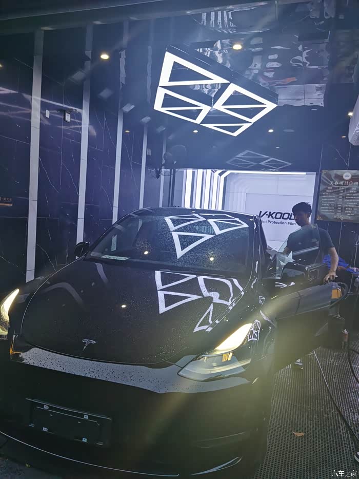

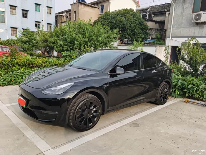

黑色车漆太差了,趁着周末赶紧去把车衣和玻璃膜贴了。

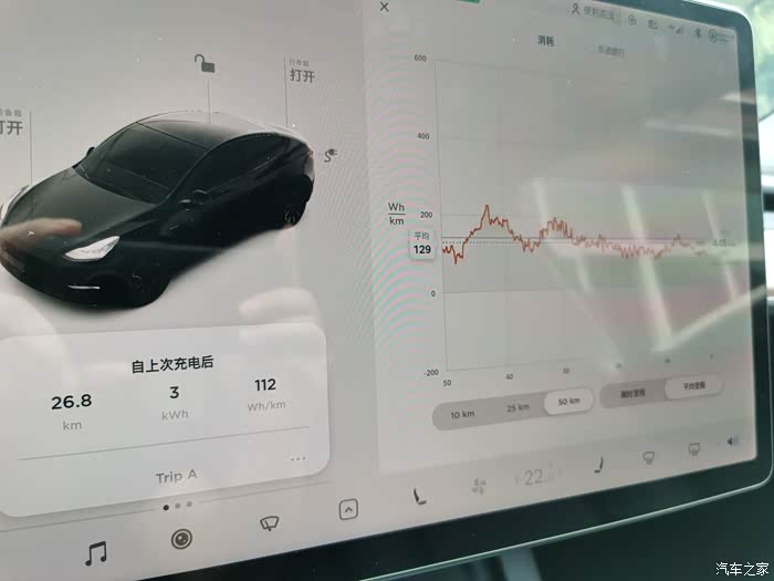

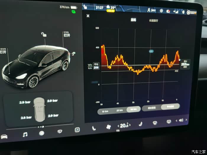

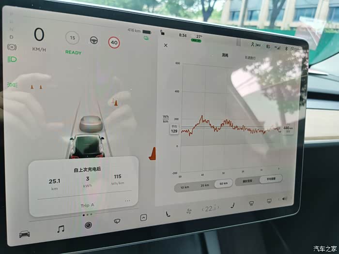

正常开空调市内道路的能耗,还是很高的,可能跟新车也有点关系,正常应该在160上下吧
这几天天气凉快了,没开空调的能耗,感觉可以开上500km,还是非常不错的。

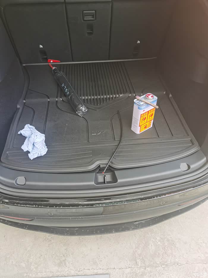

很不幸,开了几天后感受到了耳压感,立马预约了售后,结果直接上门来给我贴了胶条,效果立竿见影,完全感受不到耳压了。不过不知是胶条还是胶水的原因,开了一个礼拜胶条部分脱落了,耳压感又回来了这周末去重新贴过,希望不要掉了,耳压感太难受了。

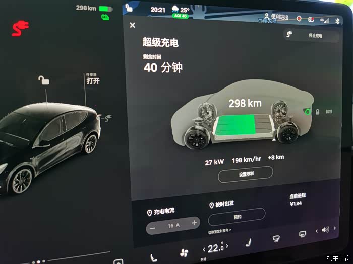

第一次体验超充,由于电量还比较多,速度没上来
充电中
