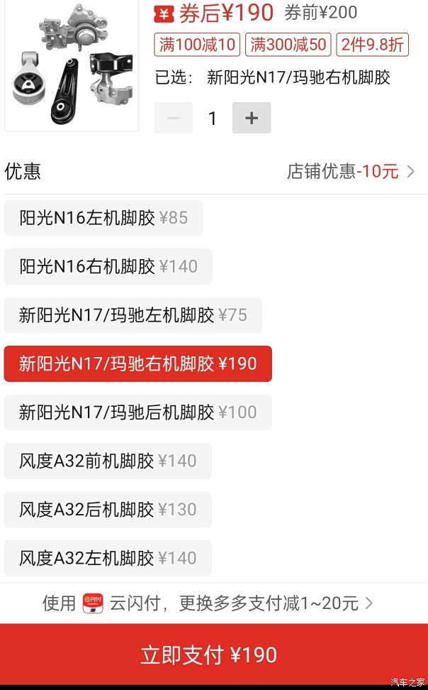

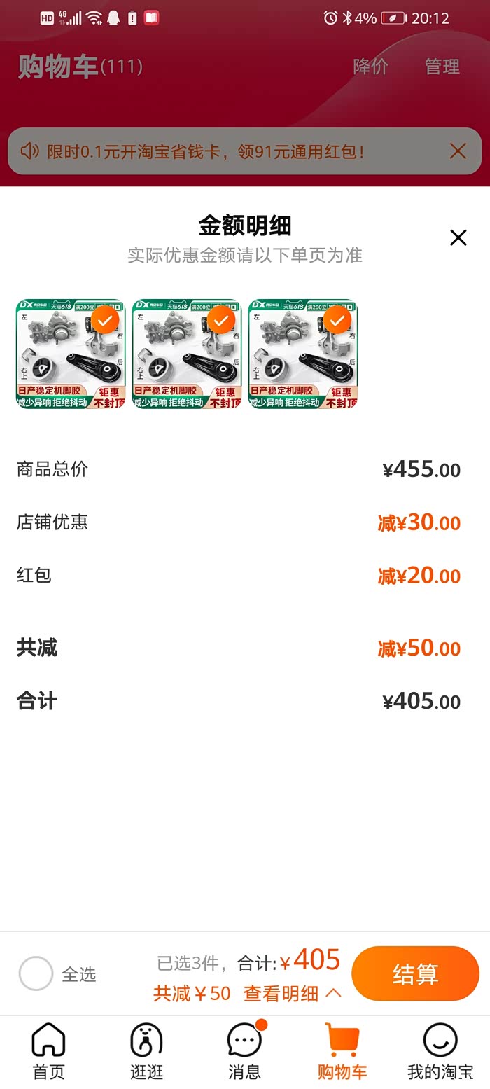

前段时间发现机脚胶塌了,右雨刮会抖动厉害,车内微微抖,驾驶体验还可以接受,后来想想还是换掉,发现很少这方面的分享帖子,我把过程记录一下和大家分享。京东第三方买了一套日本牌子的,535一套3件,说保修3年的,发现做工很差,还是歪的,退货了,后来买了典欣的,感觉做工还不错,价格便宜,左和右两个是335,但是只有一年保修。收到货,自己动手换了右边,发现效果出奇的好,真是稳啊,在驾驶室一点感觉没有,玻璃降1厘米也不会抖动了,很满意,后来又想把左边换了算了,拆开电瓶底座,发现机脚胶轻微变形,应该还能用,但是买了,换了试试,结果拆完螺丝,机脚胶硬是取不下来,撬又不好用力,天快黑了,暂时装回去了,哈哈

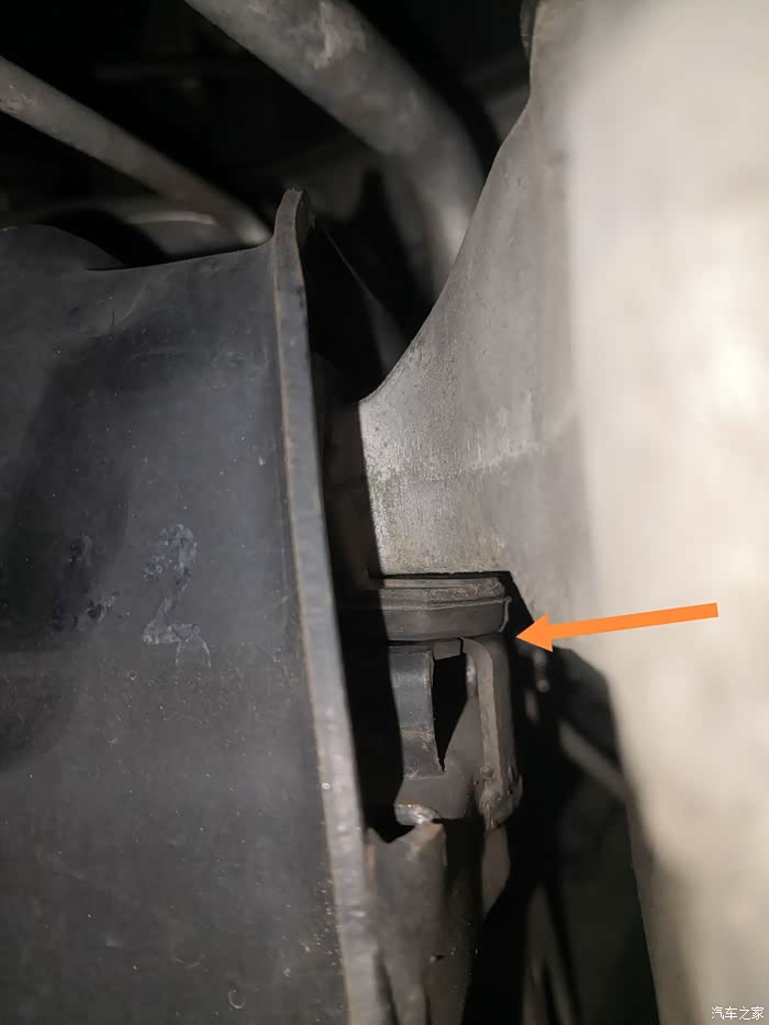

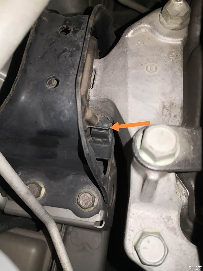

右机脚胶有没有坏,看这里,接触了就是塌了,缓冲效果差。一般坏都是坏右机脚居多,左机脚相对好一些,但是也是轻微变形,最好也换了。如果换挡或者急加速急减速有冲击感,就是后机脚坏。
故障现象为冷车空挡有时雨刮抖,和门玻璃窗下降1到2厘米,玻璃抖动厉害,更换右机脚后,驾驶室内几乎感觉不到抖动了。但是在机舱里摸着发动机,感觉左边比右侧震动大一些,所以计划左边也换掉。
