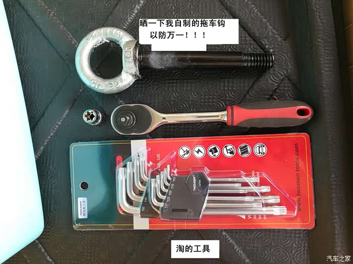

还要找别的车借个千斤顶备用

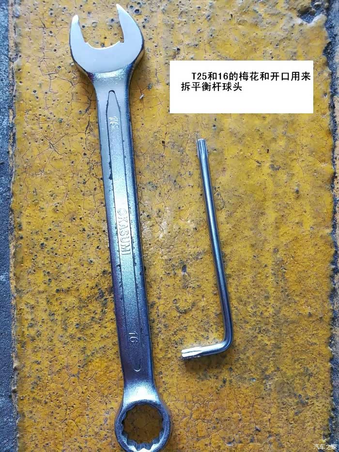

还有22的梅花扳手2把,榔头,一子和十字螺丝刀,
用随车工具

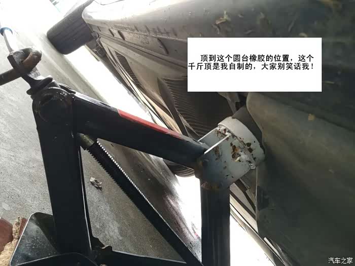

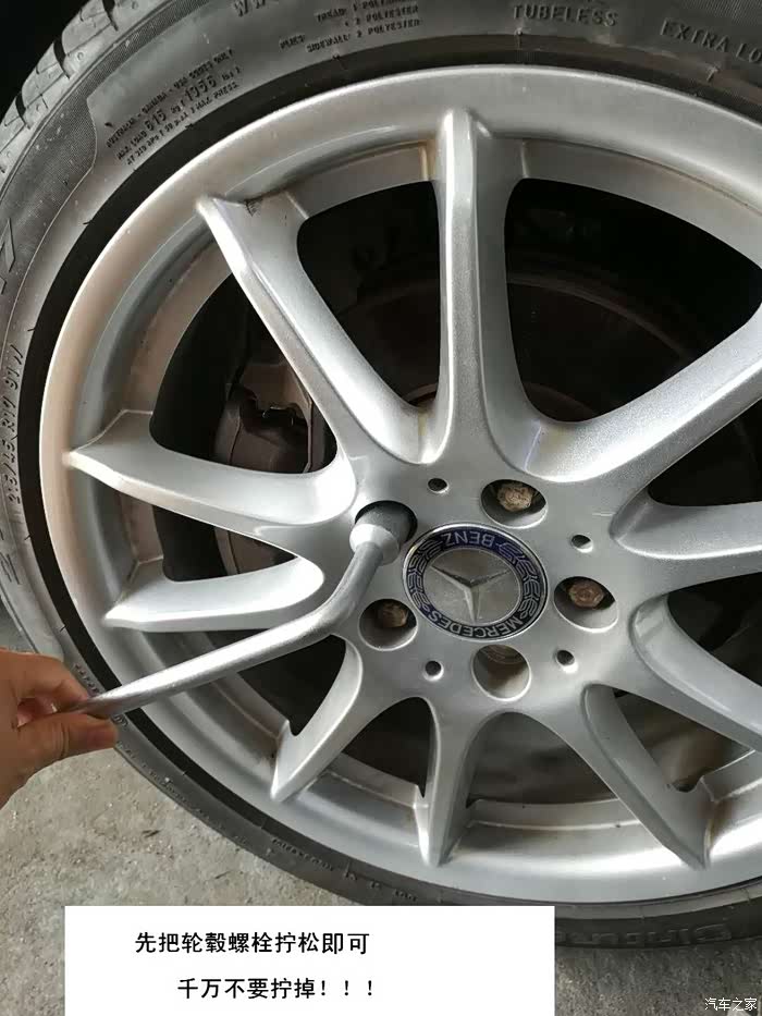

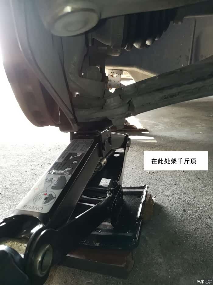

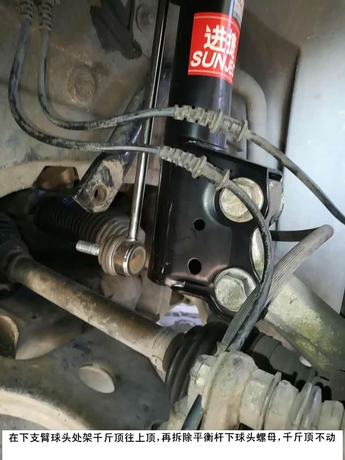

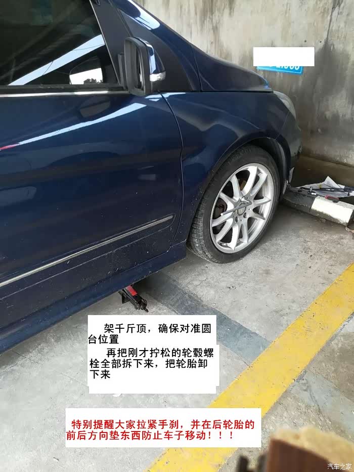

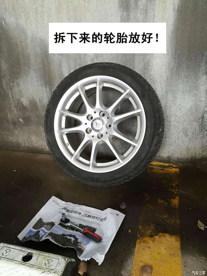

用随车的千斤顶顶起车辆,轮胎刚刚离地即可

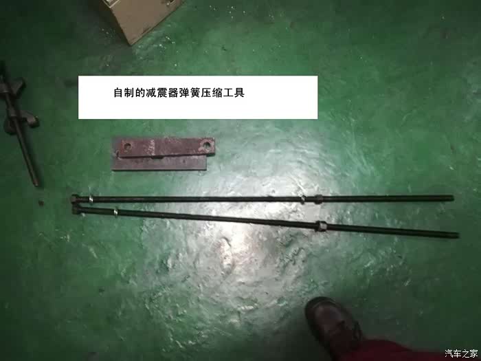

当初没有找到随车工具就自制了一个。后来无意中翻开左后座位发现从没有用过的一套工具。

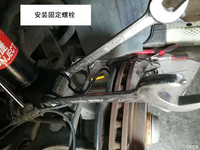

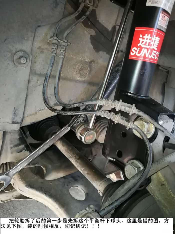

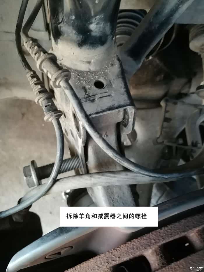

拆的时候一个人来不及拍照片,借用的安装的图,这一步很关键!!!

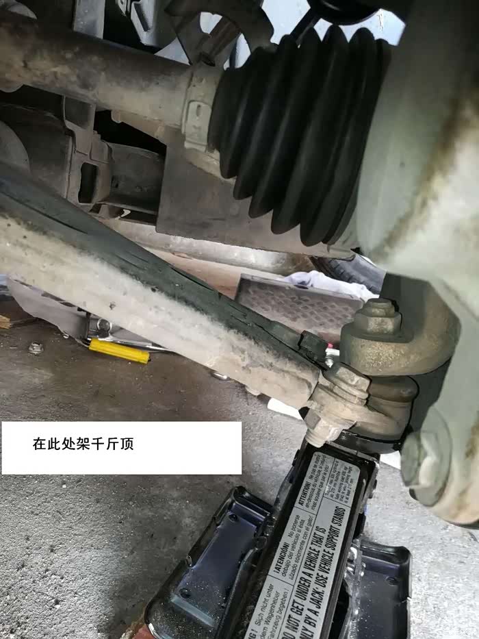

下面应该有个千斤顶顶住球头的,拍照时拿走了

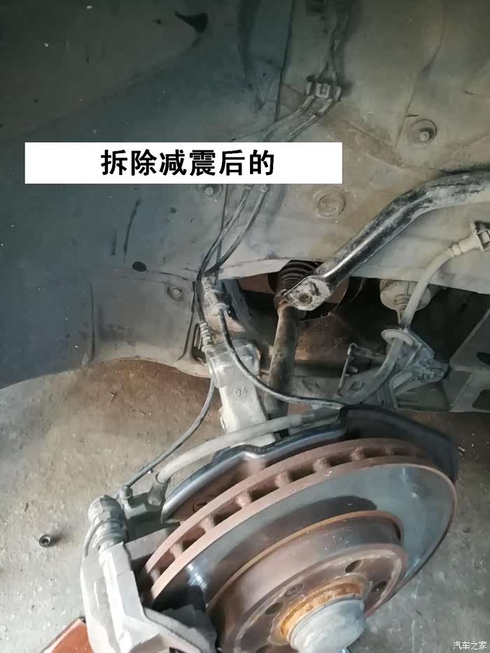

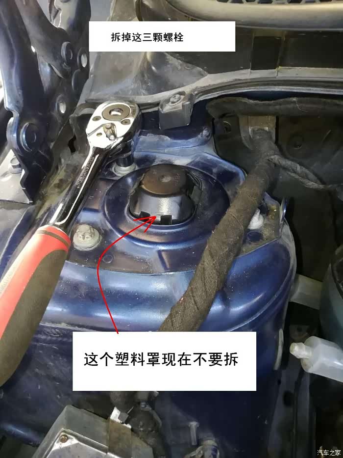

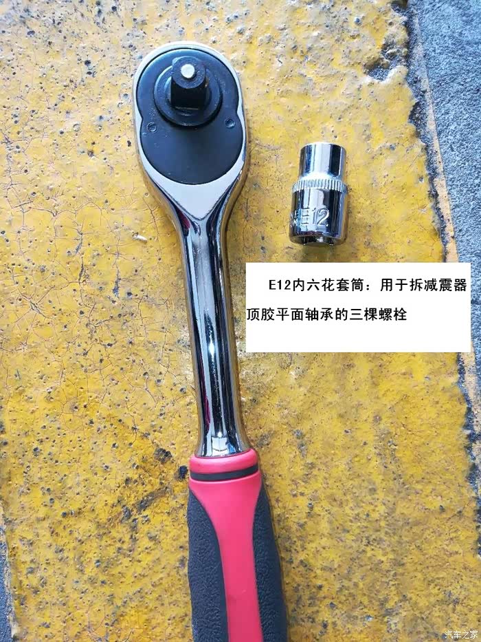

这两棵螺栓拆出来了,就不要动了!下面的千斤顶保持不动!等上面的三棵螺栓拆除了后再慢慢下落千斤顶,这样减震器就可以落下来。找个帮手来帮帮忙!

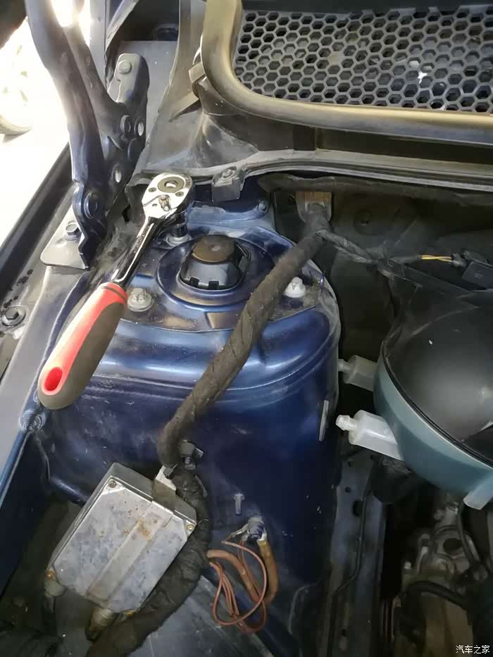

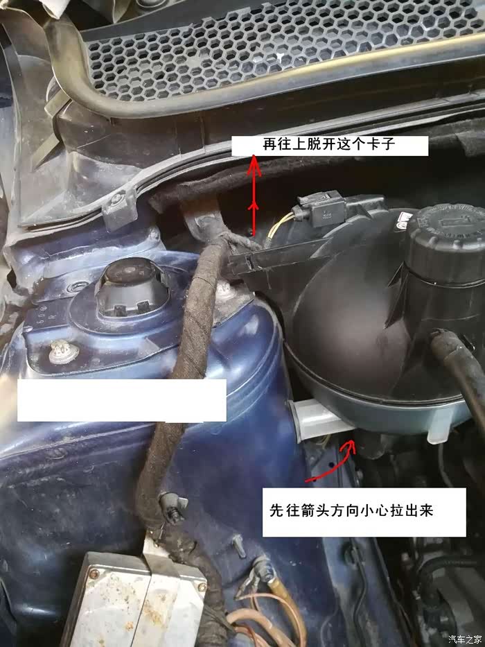

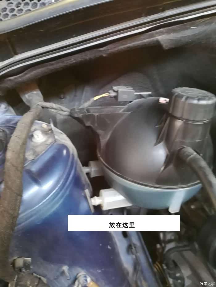

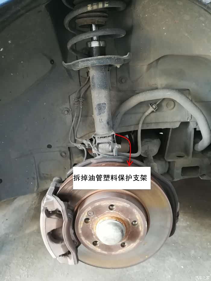

再打开发动机机盖,移开发动机储水壶,动作温柔点~~~看一下下面拆除来的就知道方法了/

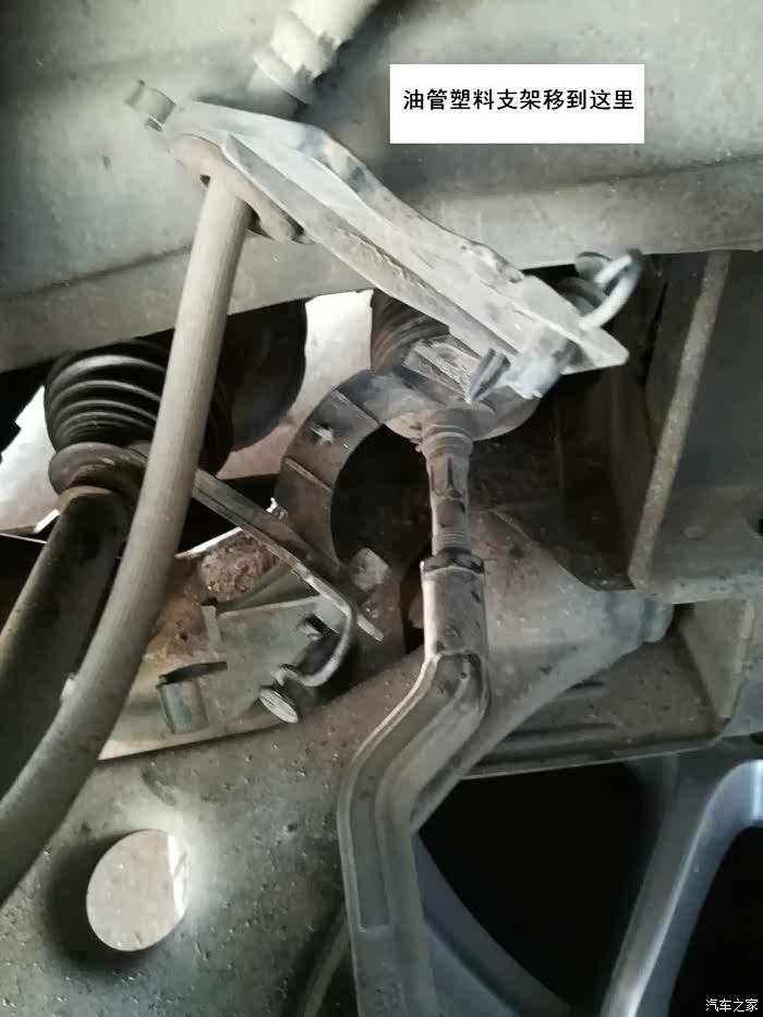

上面的三棵螺栓拆除了后再慢慢下落千斤顶,这样减震器就可以落下来。找个帮手来帮帮忙!找个合适的角度把整个减震器拿出来,有点重哦!!!当心三根油管不能有任何碰伤!!!并且记住出来的方向方便下次安装。

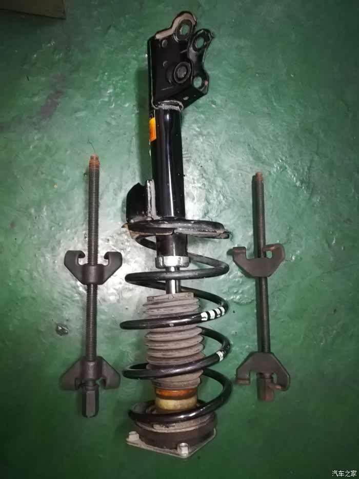

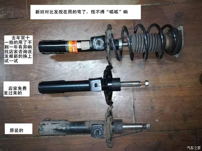

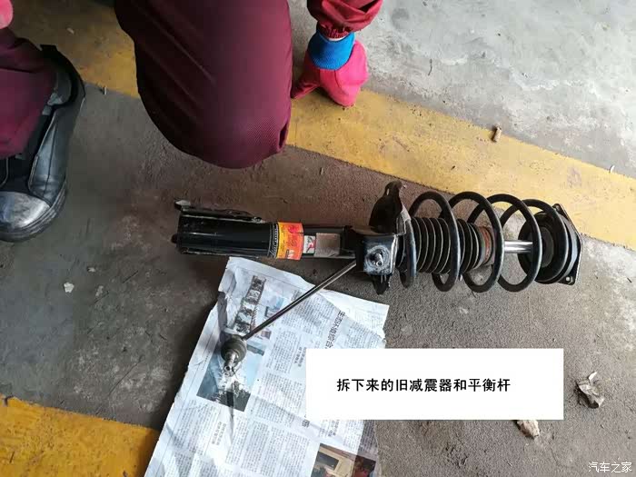

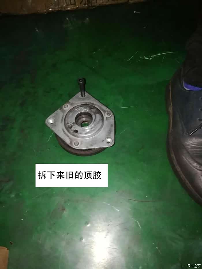

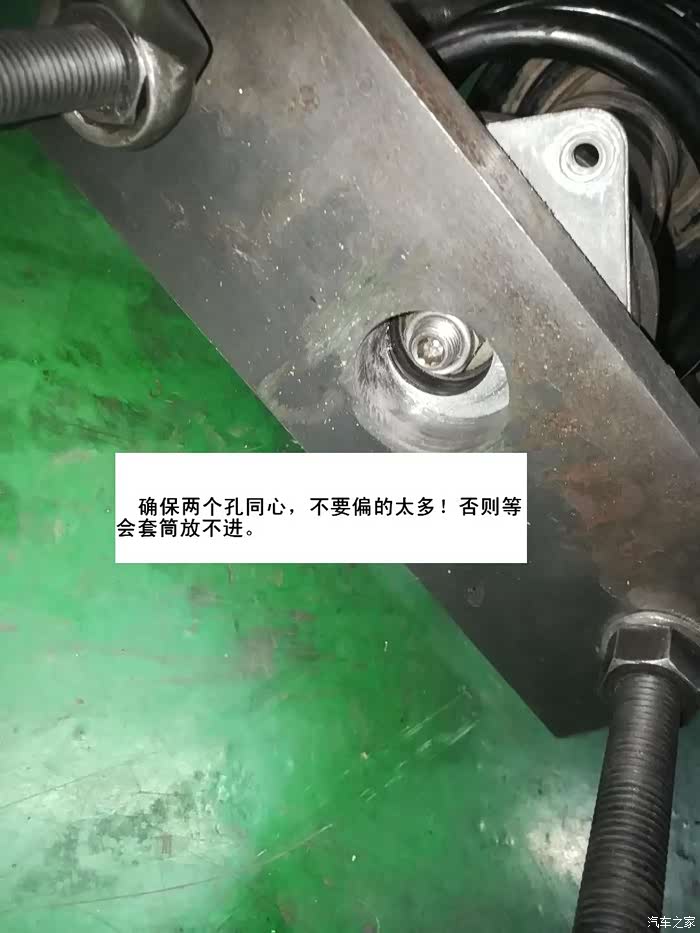

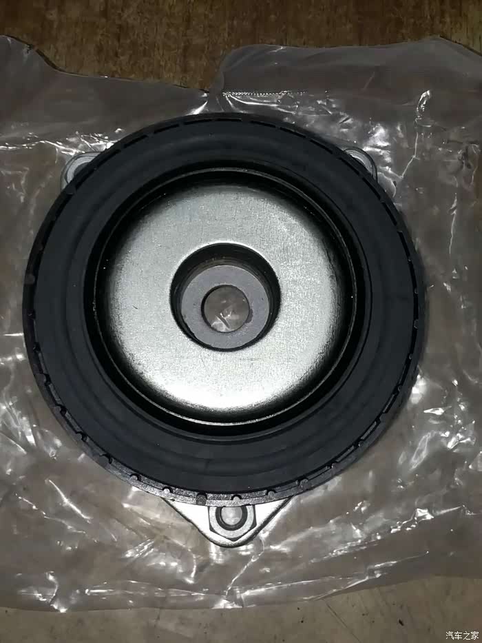

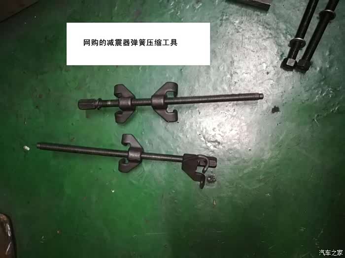

平横杆拆走检查好坏

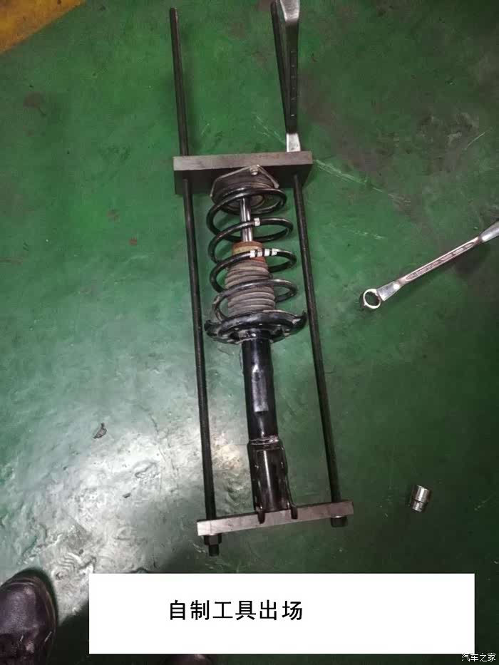

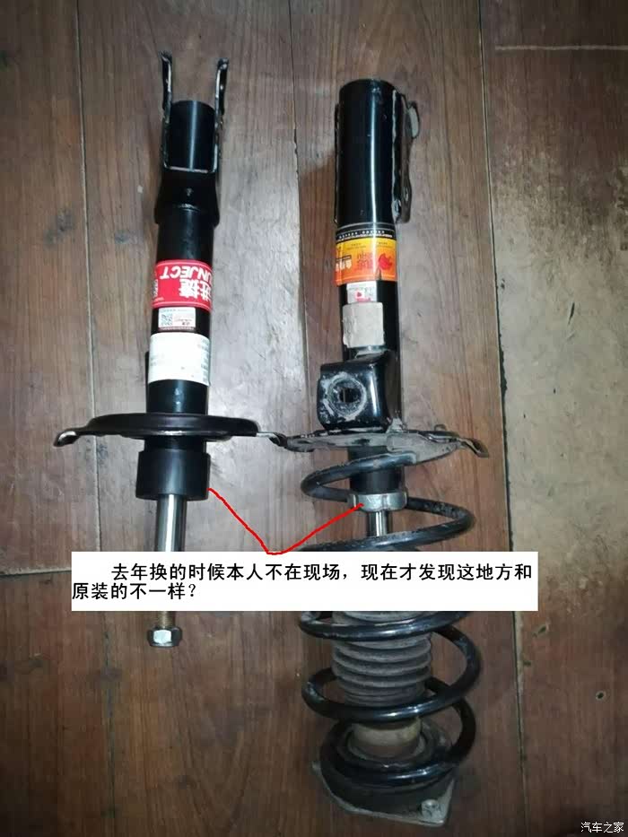

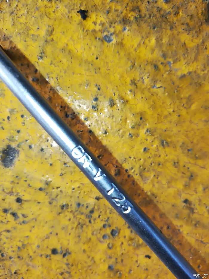

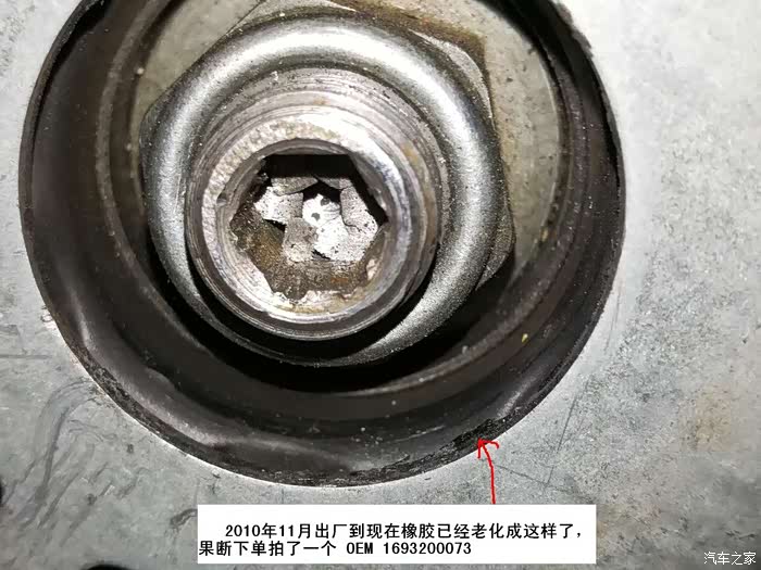

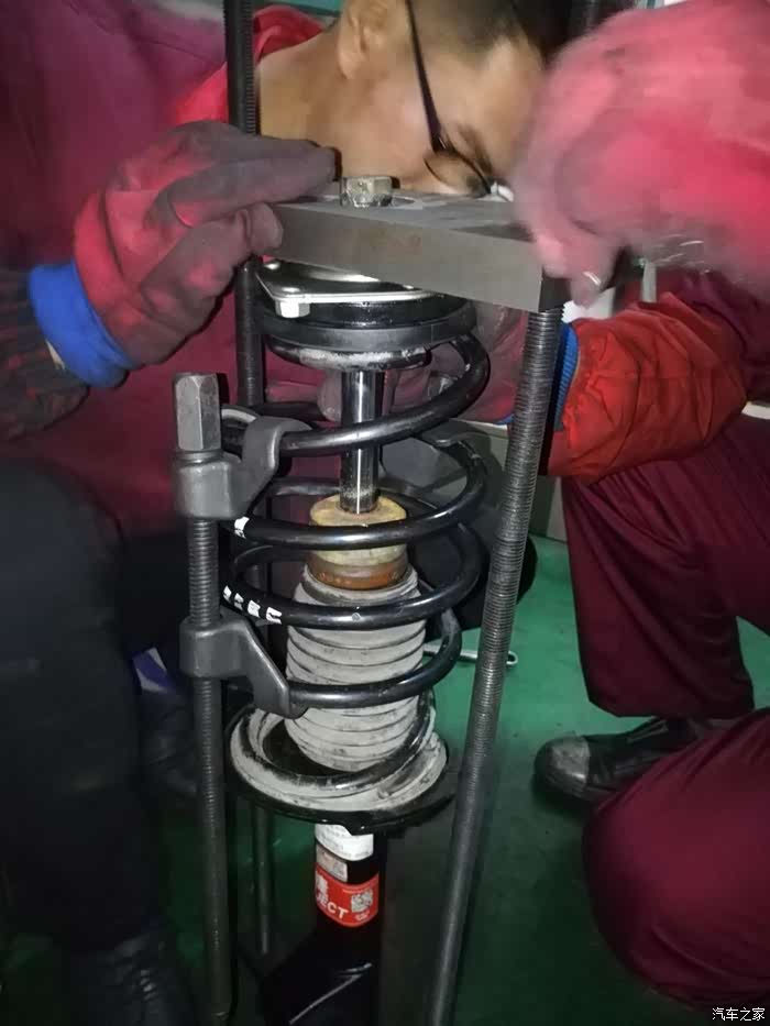

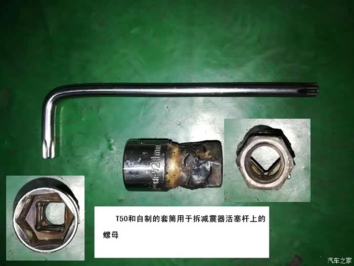

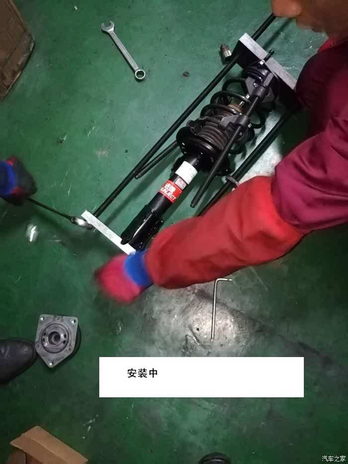

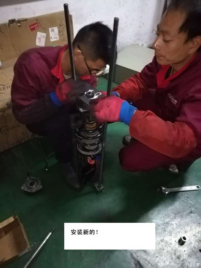

松这个螺母的时候如果活塞杆跟着旋转就用T50的扳手插入活塞杆头部孔里止转,很方便就拆出螺母了,然后松掉自制工具的长螺杆上的螺母,这样就彻底分开了减震器。

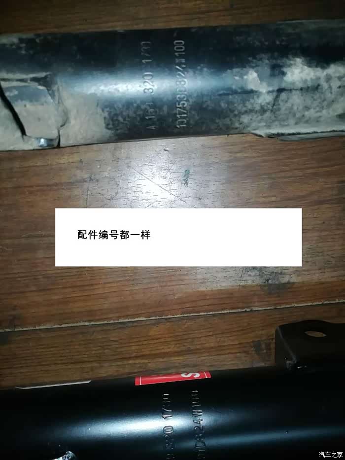

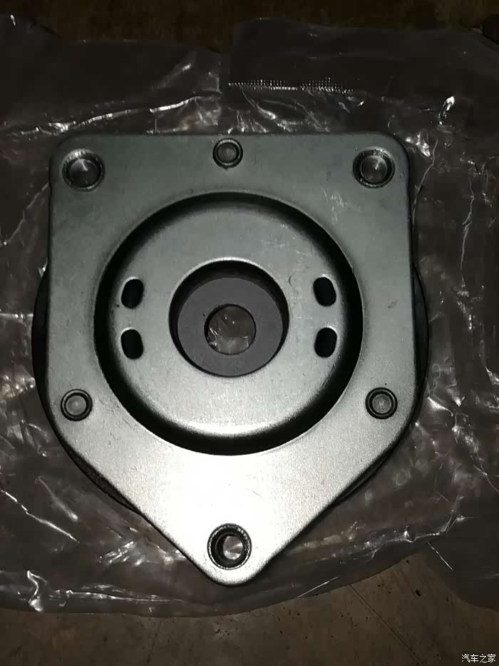

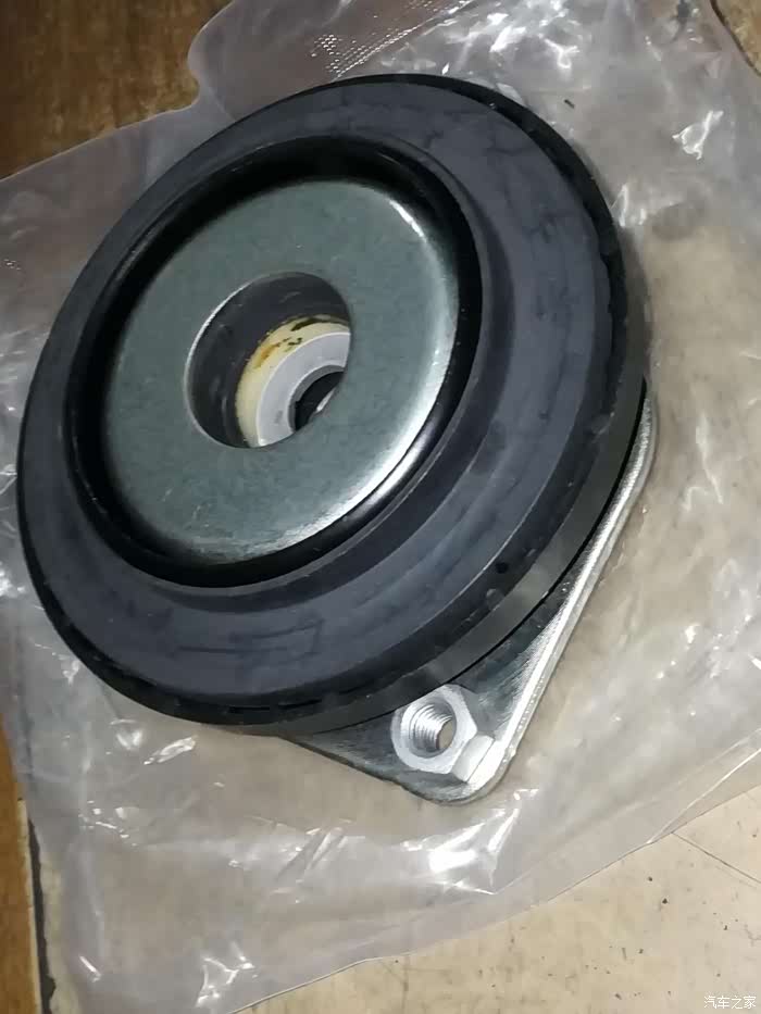

新的到货

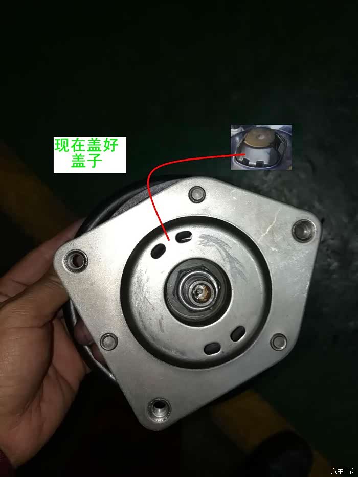

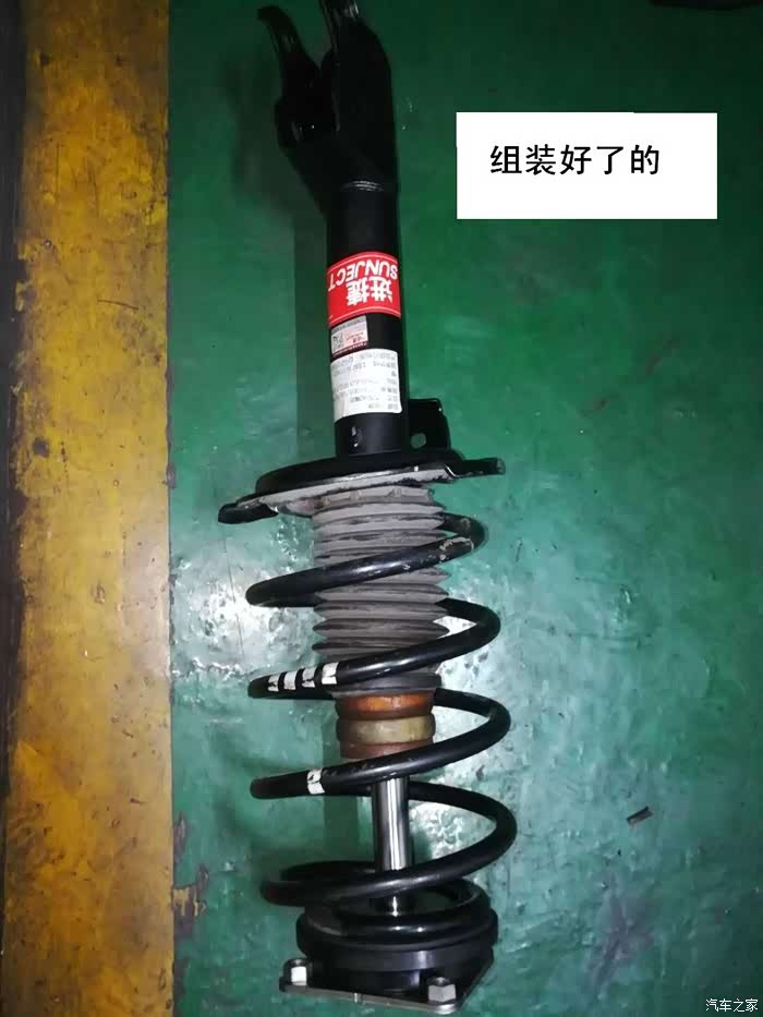

按拆的相反方向装上去,这里强调一下!减震器装到机身孔里了先把上面三棵螺栓带上,定位即可,不要拧的太紧,等车轮胎落地后再来拧紧也不迟!
