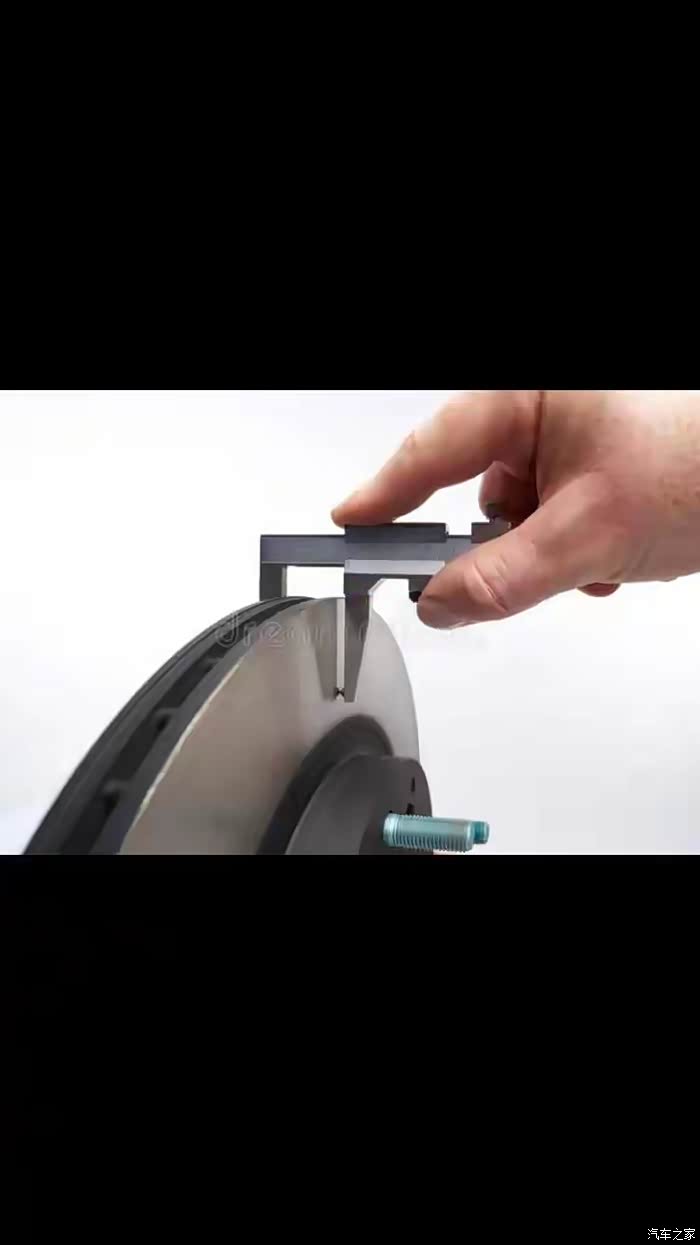

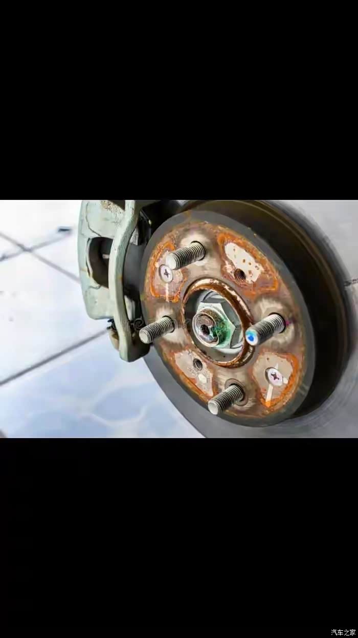

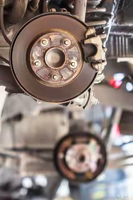

汽车刹车时出现特别尖锐的声音,可能有以下原因。一是刹车片磨损严重,当刹车片的厚度接近极限值时,其内部的报警装置会与刹车盘摩擦,发出尖锐声,提示车主需要更换刹车片。二是刹车盘表面不平整,可能是因为长期使用后出现磨损、划痕或变形,导致刹车时两者接触不均匀而产生异响。三是刹车系统中混入异物,如小石子、沙子等,这些异物在刹车片和刹车盘之间摩擦,也会发出尖锐声音。四是新换的刹车片与刹车盘需要一定的磨合时间,在磨合过程中可能会产生异响。

如果是突然出现的话,一般就是进了石头或者其他异物。
