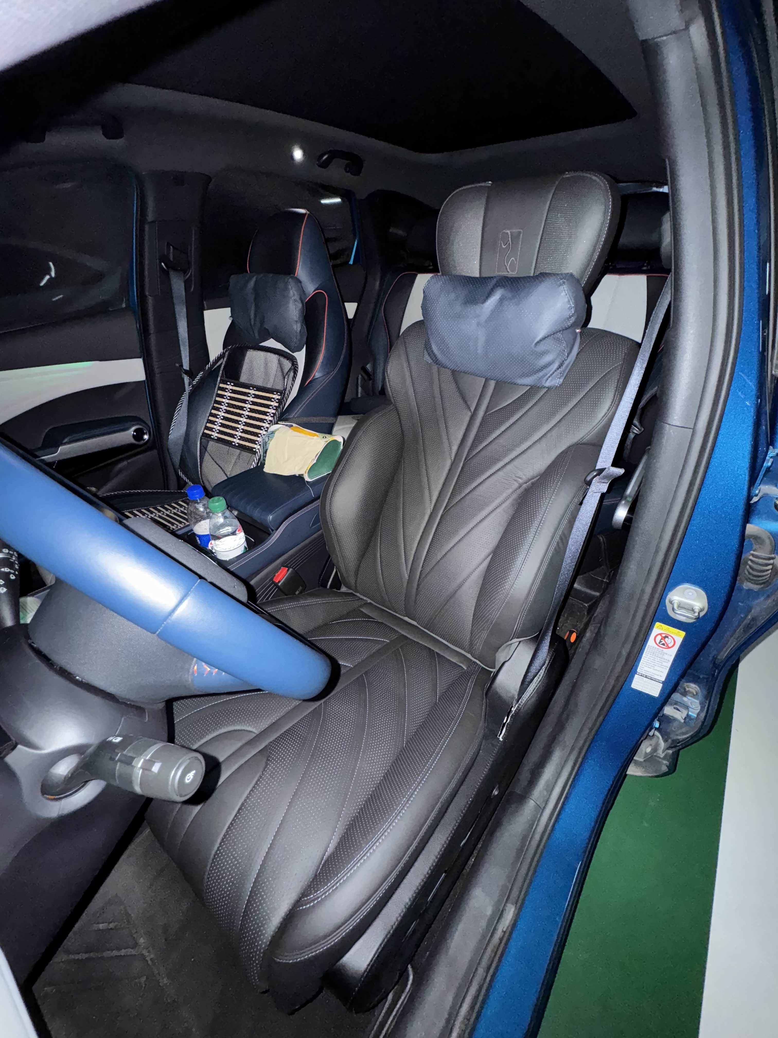

给元plus换上仰望U8的座椅,超级舒适。
1 8 发布于 广西 2025-08-03 21:58:26 只看楼主 热门标准

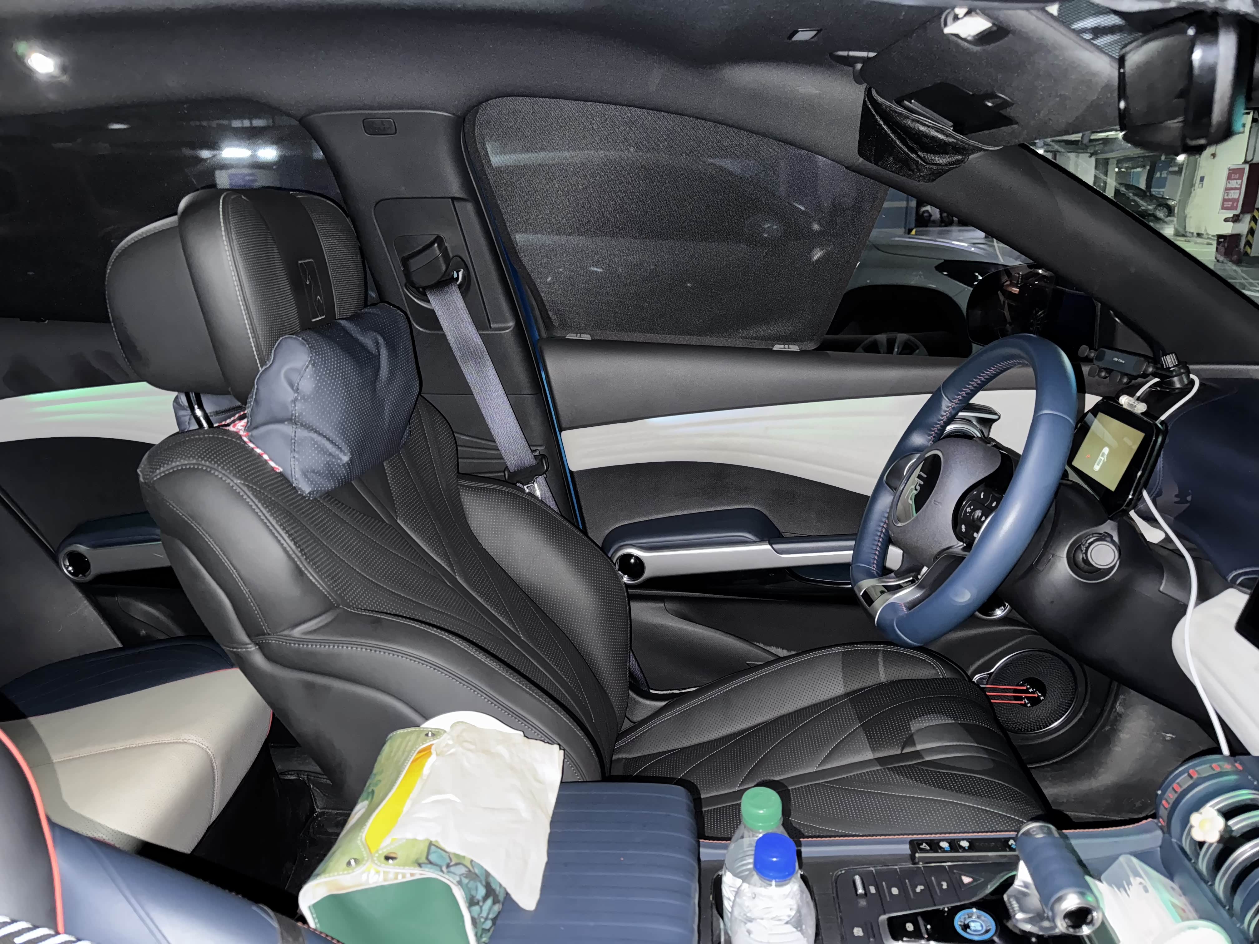

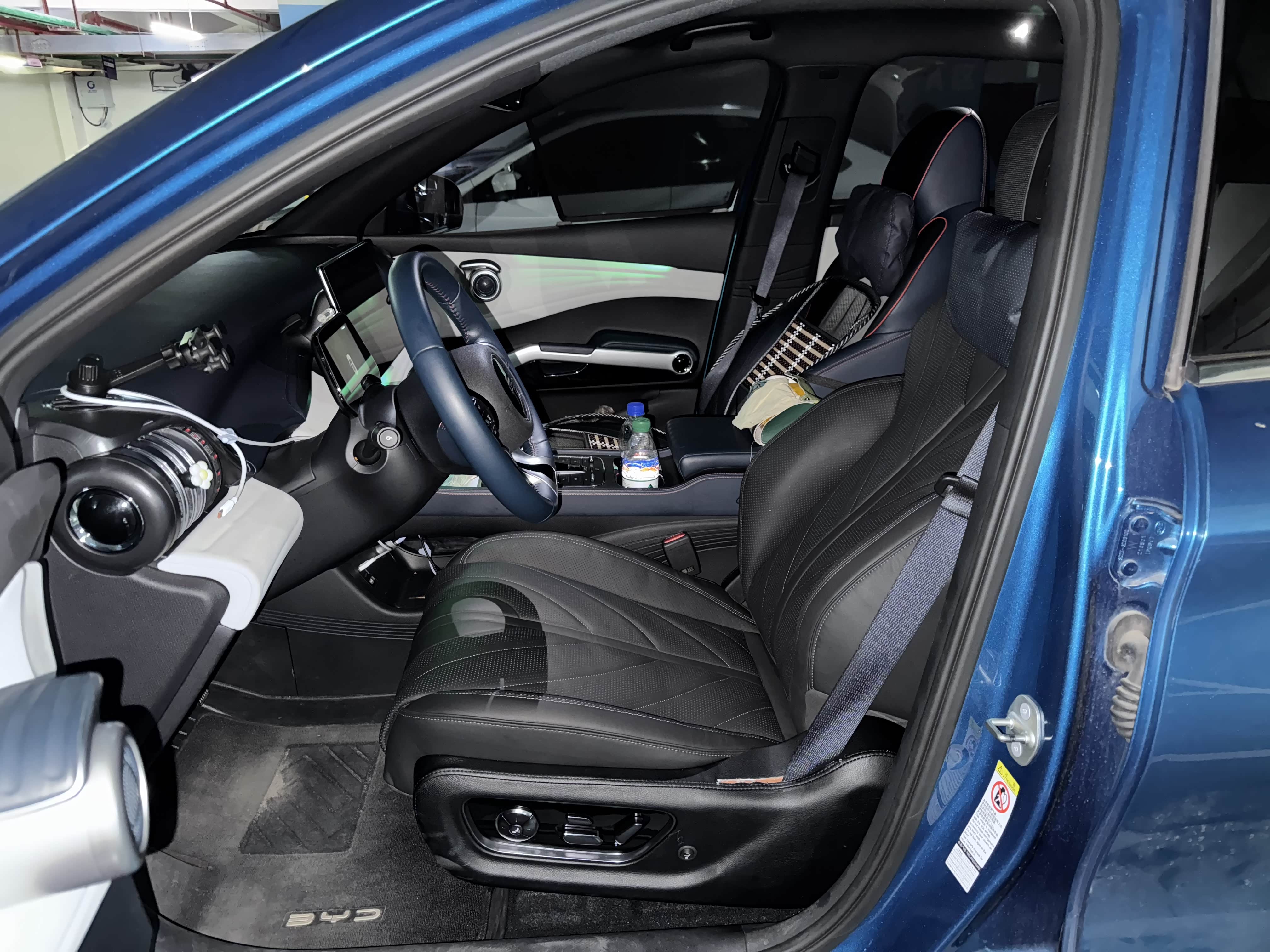

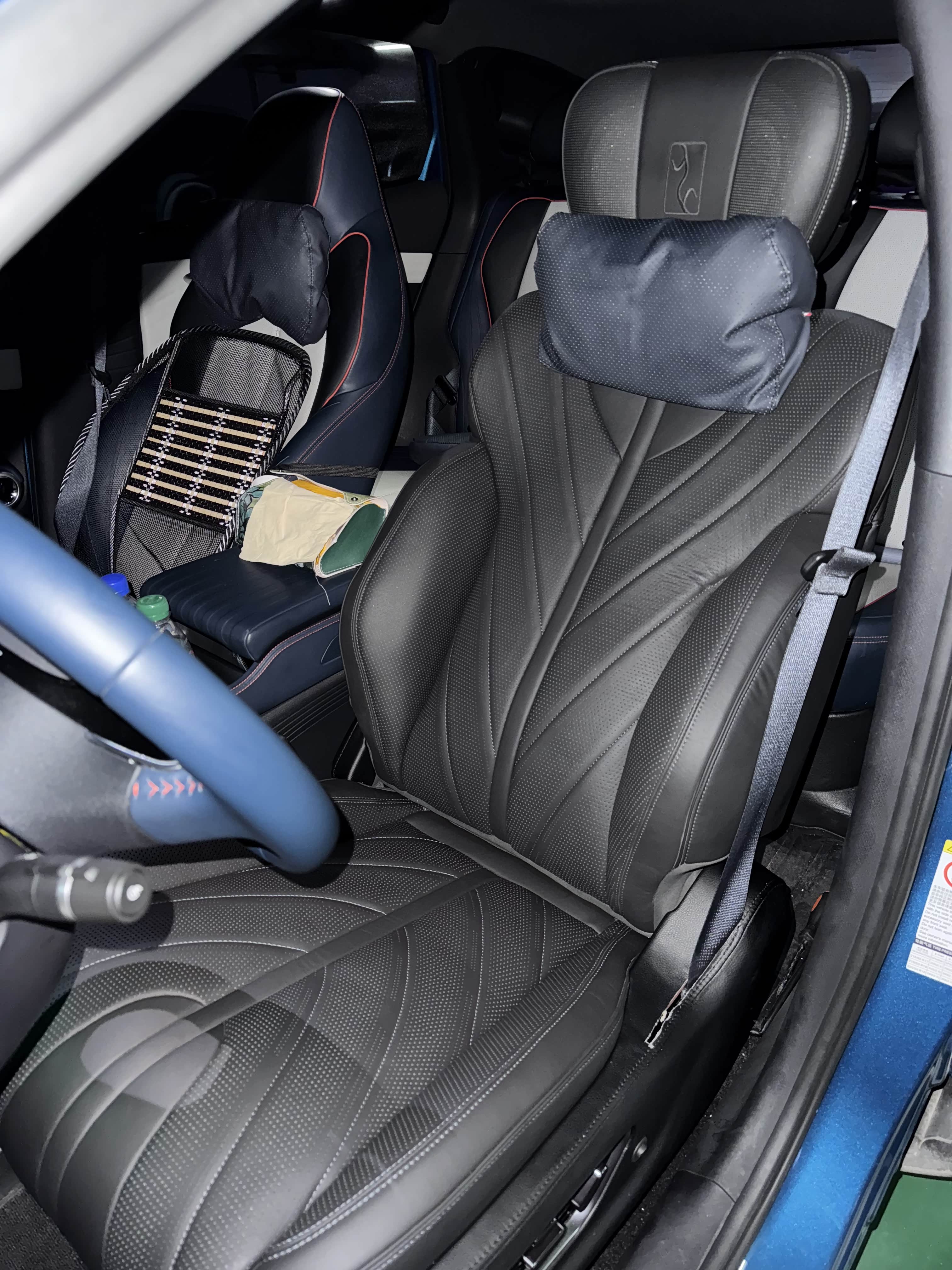

安全气囊单独线束无损对接。座椅底座空位无损固定,孔位孔径和原车的一样。安装很方便,接电是接点烟器的线束,启动通电,熄火断电。
座椅功能多,气动夹腰,14点按摩(坐垫4点+腰10点),通风(吸风),加热。通风或加热时按摩都很舒服。有腿托高低两向,腿托可以前后伸缩。座椅很厚实,有六十多斤重,分量足。

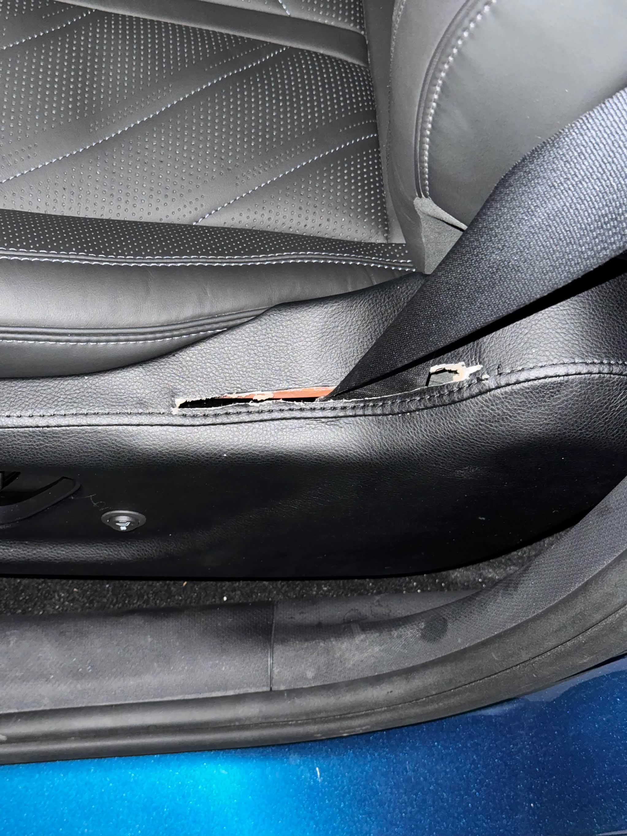

缺点1:卖家把按键盖板重新铁皮封住了安全带线槽,收到货后自己开槽,粗糙,难看,实用主义,无所谓。

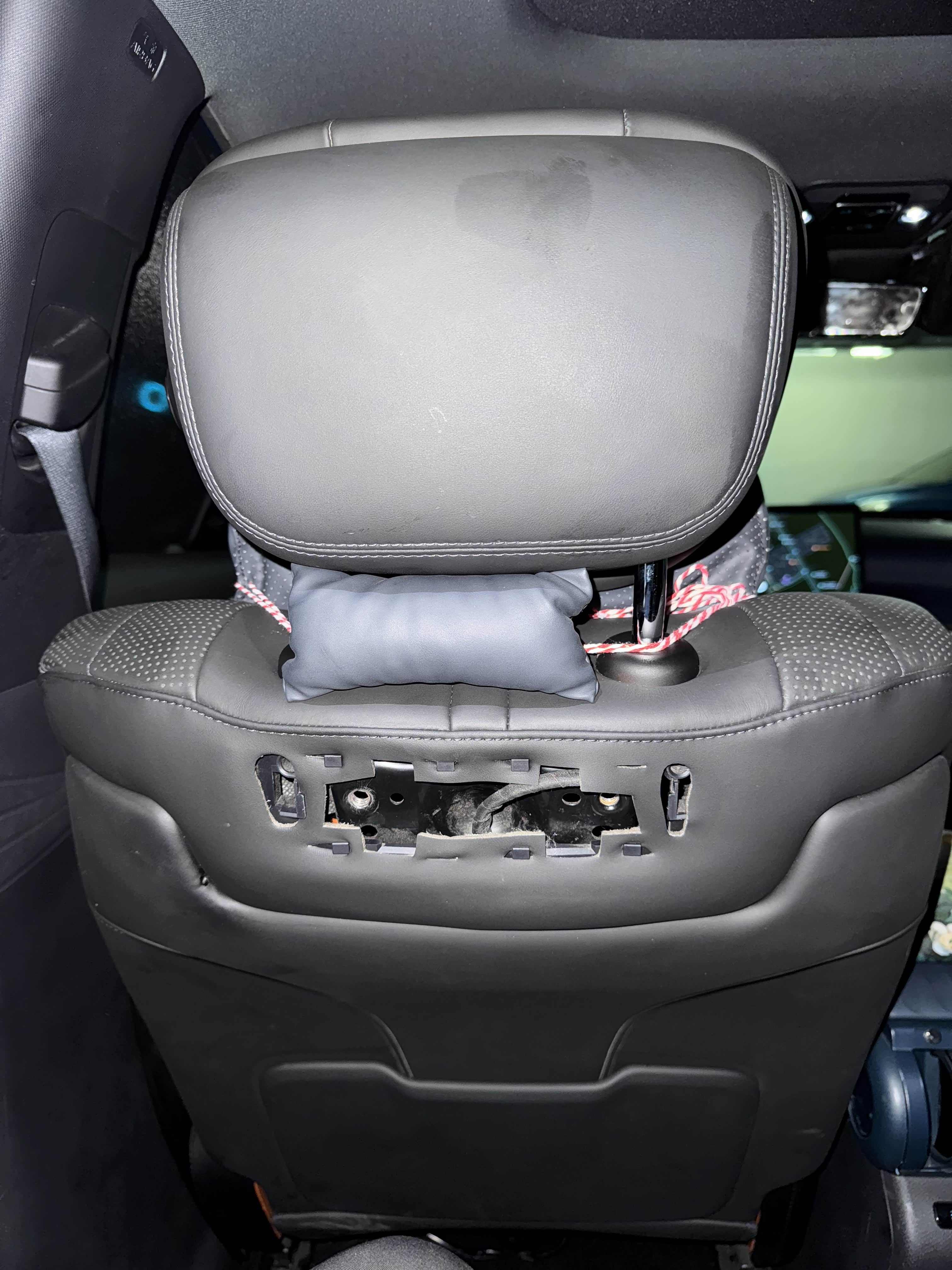

缺点2:原车座椅头枕后面有显示屏组件,拆了显示屏,没有盖板,空着,难看。改天再想办法遮掩一下。
