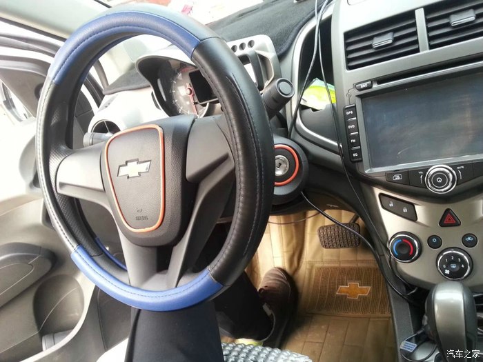

[多功方向盘],不是看在有定速巡航的份上我是不会加装的。

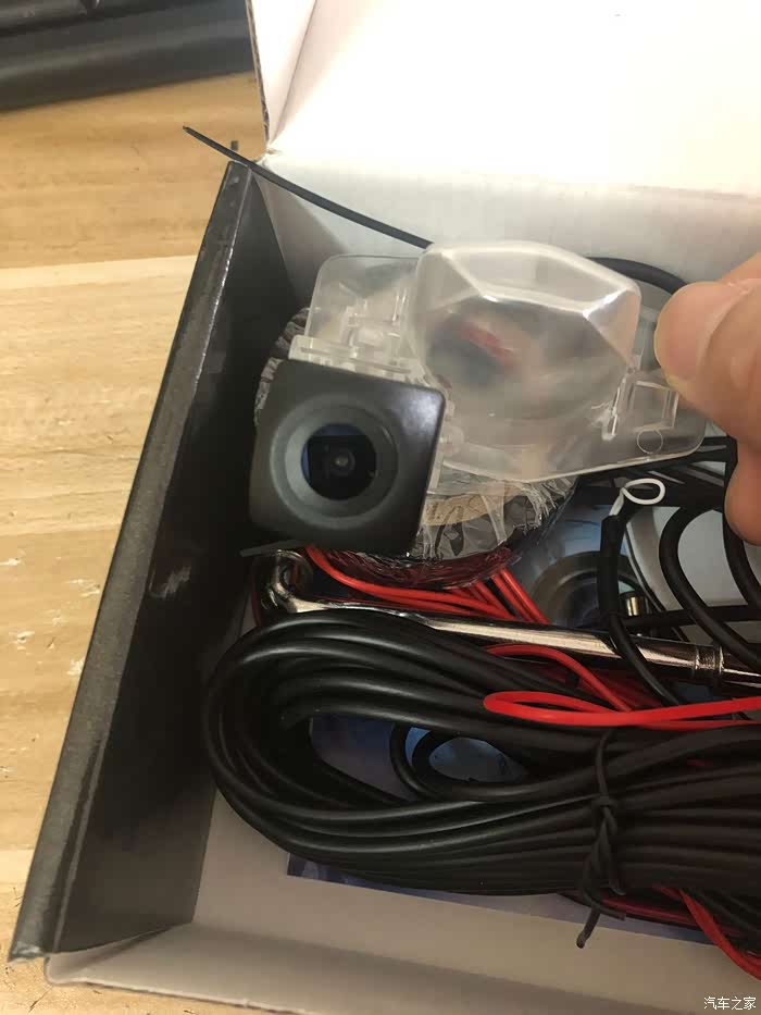

[原厂记录仪],原来买的不带手机APP观看,还吃卡,买了还没装好。
