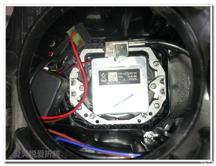

打开总成后面最大的那个塑胶盖,里面就是原车的卤素近光灯了
先把灯泡卸了,固定透镜的四个螺丝也要卸掉,螺丝不要扔掉,还要派用场
