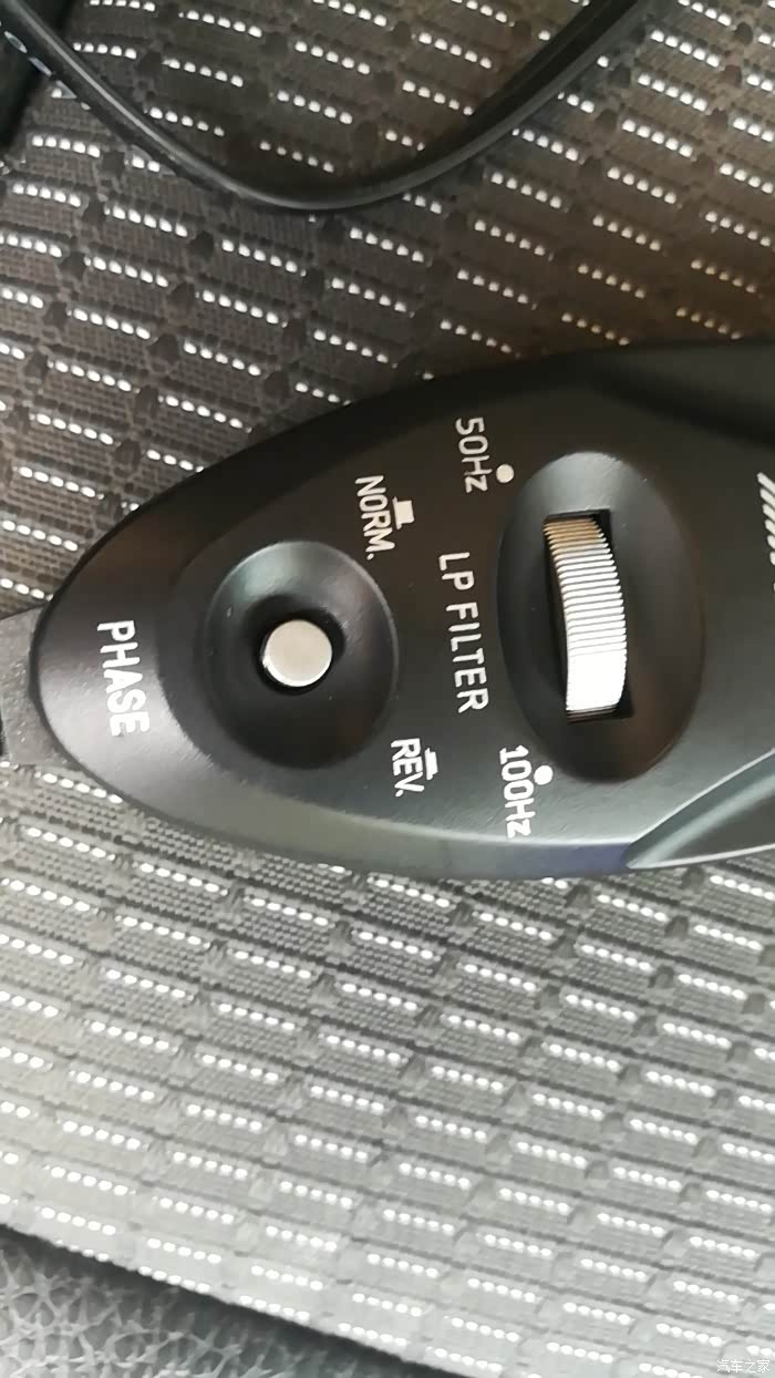

阿尔派座椅炮把电源,地线控制线什么的都弄到一块了,红色接电瓶,黑色接地,四根白色接主机换电瓶输入。蓝色接RAC

直接链接DSP音频输出,注意那根蓝色的线可以不用接ACC.反正我是接上ACC后炮没声音,经过一番折腾发现低音炮的蓝色线必须接到DSPde蓝色信号线上
