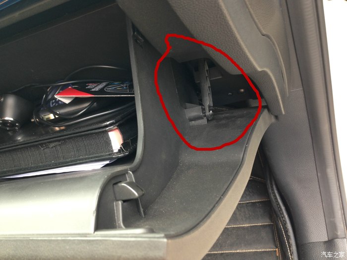

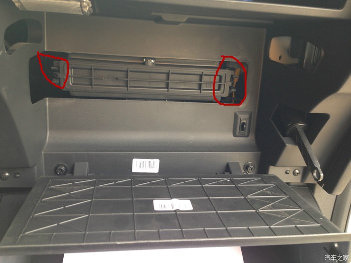

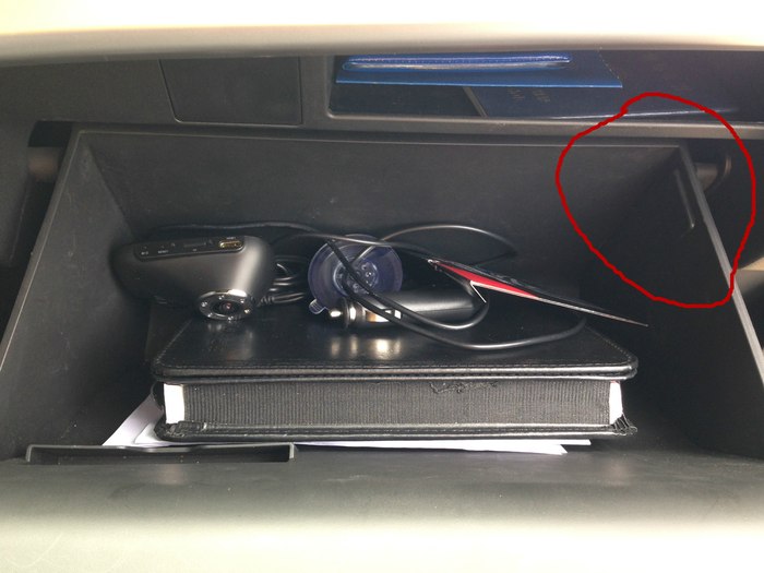

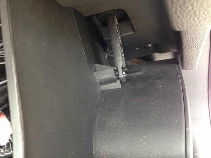

干活喽,先换空调滤,空调滤在手套箱里面,所以得先拆开手套箱。首先打开手套箱,右边有个卡子,下图中红色圈内

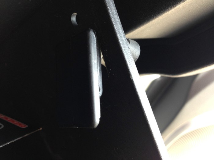

拆的时候先把这个卡子向车尾方向扳动,扳动以后再稍稍向左既驾驶位置方向扳一下,这样卡子就松开了

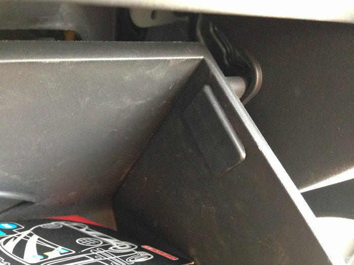

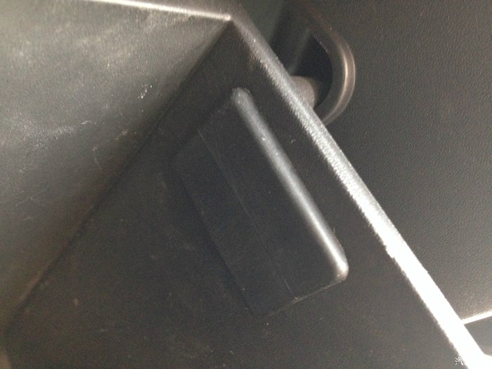

手套箱底部有个拉杆链接,我们也取下来
就是它了,这样手套箱左边的那个限位桩也就直接被拉出来了

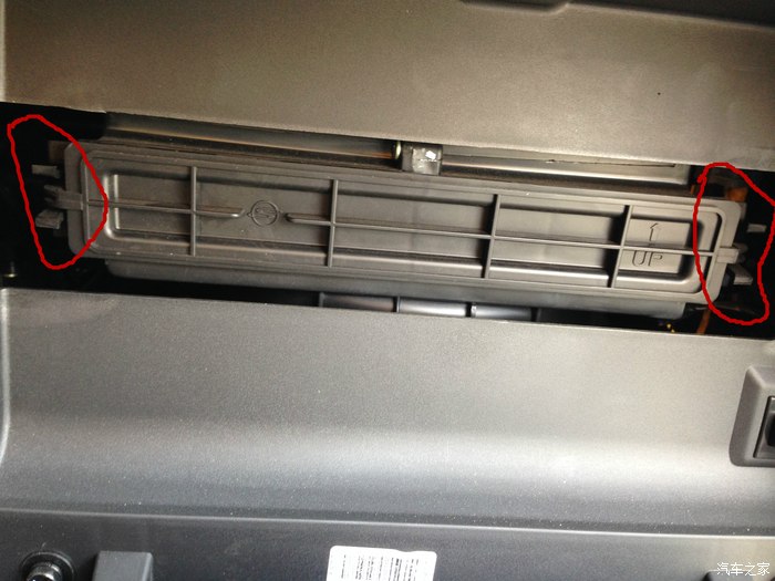

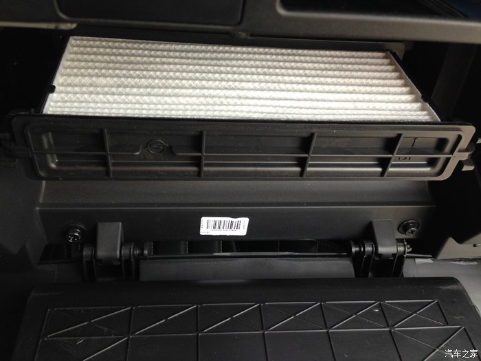

这时就看见空调滤芯了

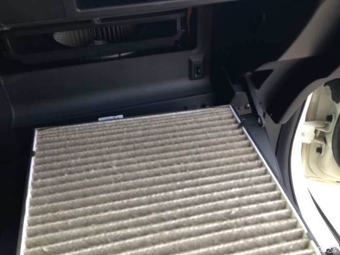

一边一个卡子,上下捏住一拉就出来了
这个滤芯是去年10月首保的时候在4S店换的,这才多久又是这么脏,环境啊,原车的首保时候也是这么脏,实在不能忍就让4S店给换了一个。

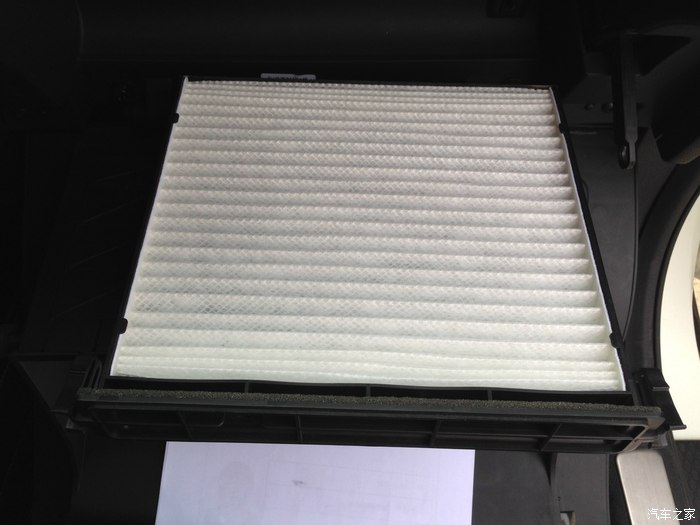

新旧拿出来一比,啥都一样,也稍稍放心了
换好再塞进去

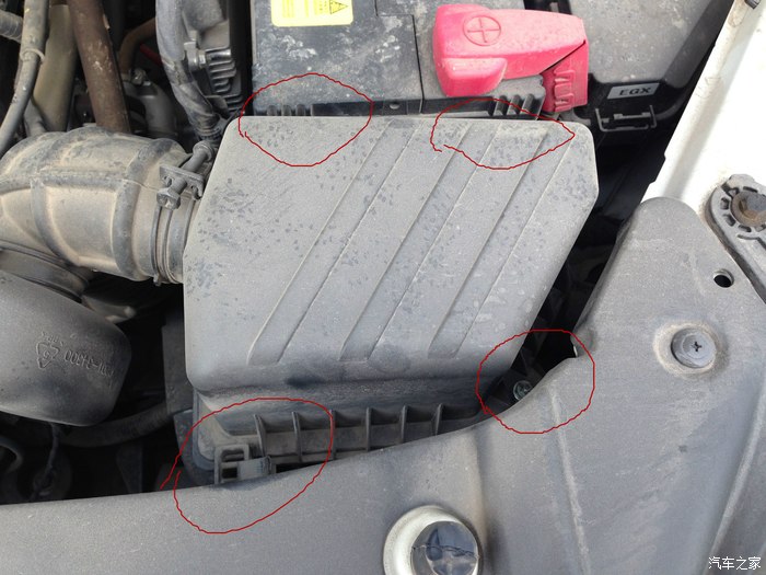

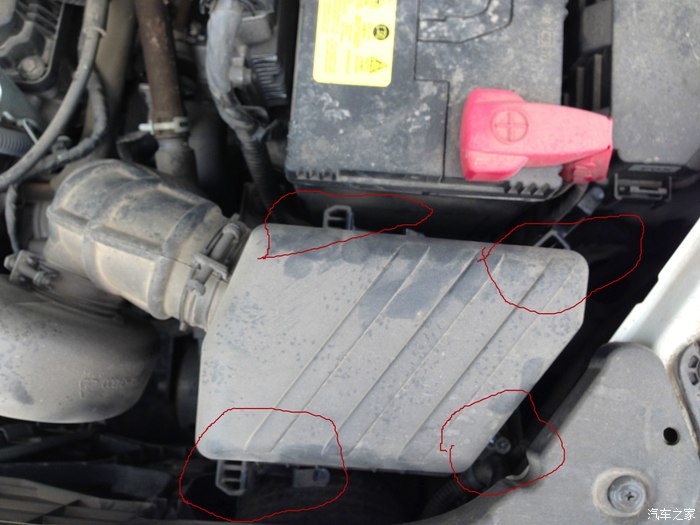

下面开始空气滤芯部分,首先打开引擎盖(好像是废话)找到空滤的位置
图中四个圈分别是三个卡子和一个螺丝

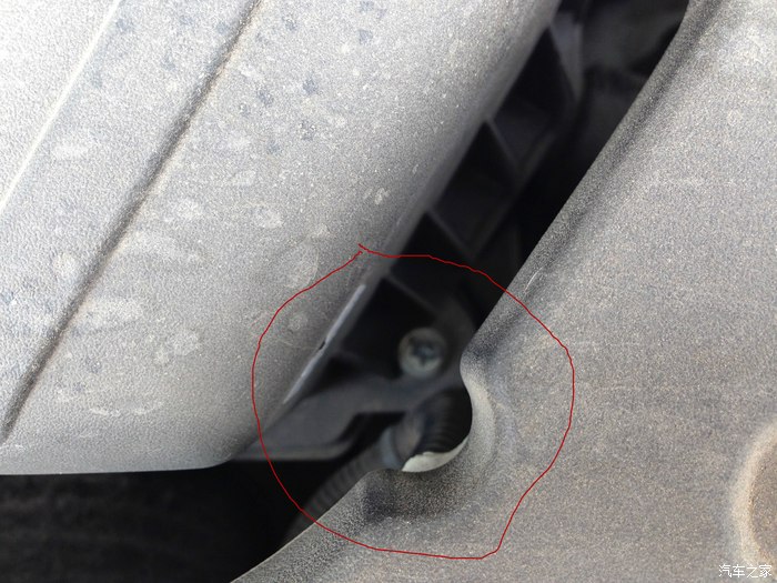

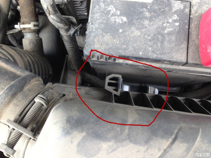

这个是右下角的螺丝了,先松开它
然后是右上角的卡子,使劲掰一下就下来,也很轻松。

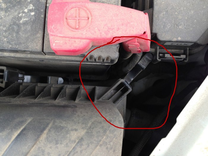

左上角的卡子,顺便说一句图中的卡子都是已经被掰开的

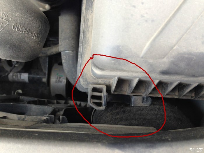

左下角卡子

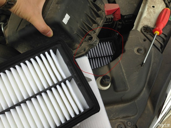

好了,拿开罩子就可以找到空滤了
把里面那个脏的请出来,把新的换进去就可以了,然后还是上面说的先拆的后上,先把三个卡子扣上,然后拧上螺丝,关上引擎盖,好了。
