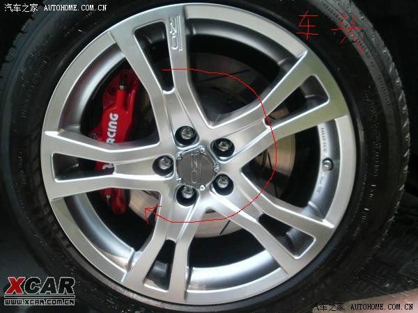

接下来,我要说说关于分体式刹车盘安装问题。这个是很讲究的!很多商家不注意盘子的方向或者根本就不知道还有方向一说。
一般分体刹车盘较流行采用划线式以及打孔式。目的都是为了将烧蚀的刹车皮表面物质刮下来,保证足够的刹车效果。但是请注意!所有的通风式刹车盘,不是按照划线或打孔来区别安装方向的!一定是看通风盘中间的导风孔(肋条)方向才区别安装的!(部分无方向导风孔设计除外)也就是说,正确安装一定是使导风孔向后,也就是说轮胎转起来应该将热空气由内向外甩出来!这种设计在某些国际大牌改装刹车厂商说明说里有专门提及(例如AP RACING)
当然,有部分朋友会有疑问,按照划线的设计,不是应该轮胎转起来将刹车皮粉末向轮胎外侧刮吗?这个思路是对了。但是根本是做不到的。首先,划线盘的每条线两端都是封闭的,粉末在刹车皮与盘面摩擦时如何能顺着划线排出来呢? 再者说来,其实划线处每一点相对旋转的盘子来说都是独立的点,不会因为盘子的转动将粉末向外或者向内排出。也不会因为划线的方向使得刹车皮磨损速度发生变化。不要把划线想象成涡轮风扇,因为是平整的一个刹车盘啊!
下面以图片给大家举几个例子:

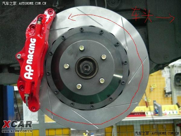

首先是AP盘的安装(错误!)
正确的AP盘安装方法:

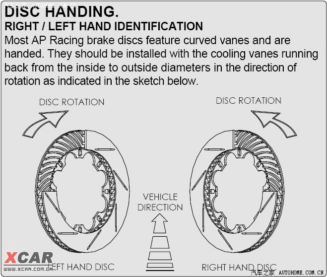

为啥呢?请看AP RACING 官方说明书安装示例!
