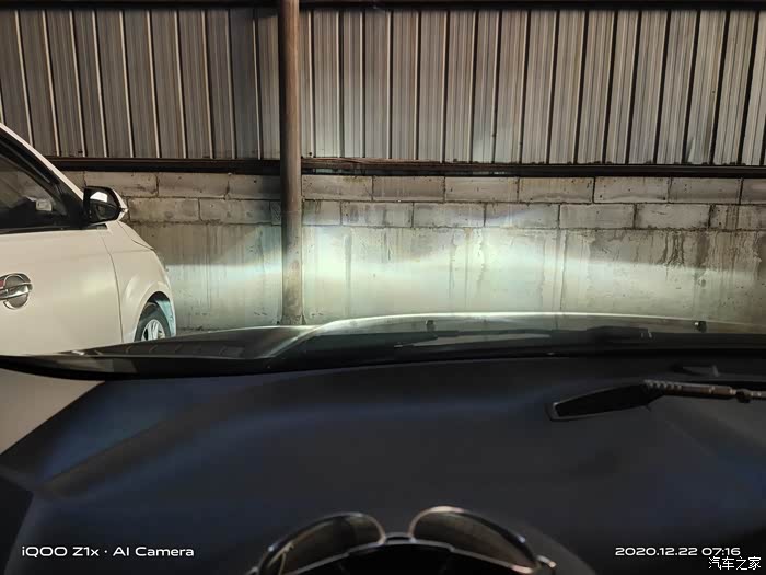

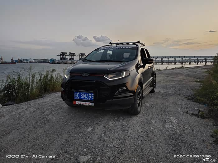

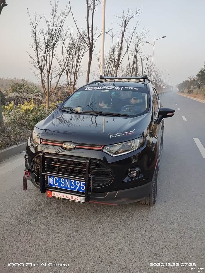

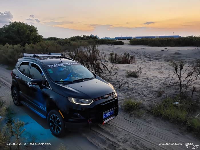

车子去年从网上提档转回老家了、这就是最终的样子,没什么改的了~好久没逛论坛,前几天看到翼搏停产了,以后就是绝版了。前面雾灯改的双光透镜,氙气大灯,示宽灯改线接成了行车灯。

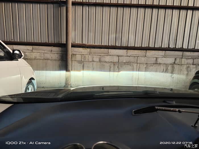

早晨拍的近光照片
远光,透镜自己改的,透镜280  线束25 氙气灯158

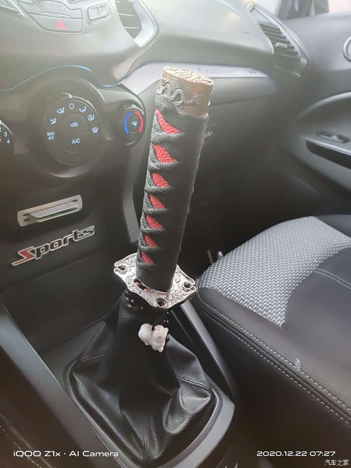

手动档把

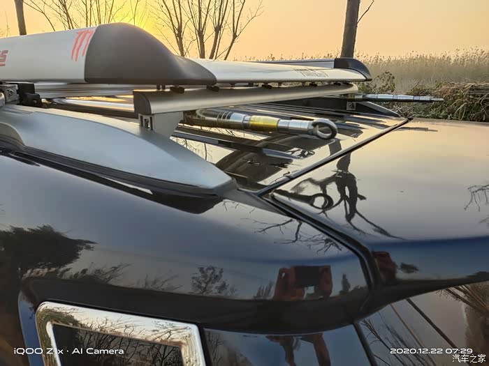

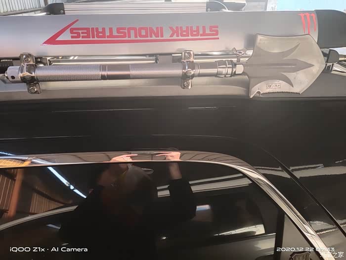

工兵铲改了个支架装在这
铲头拿掉后可以当扶手,方便放东西在行李架上,也是怕交警查

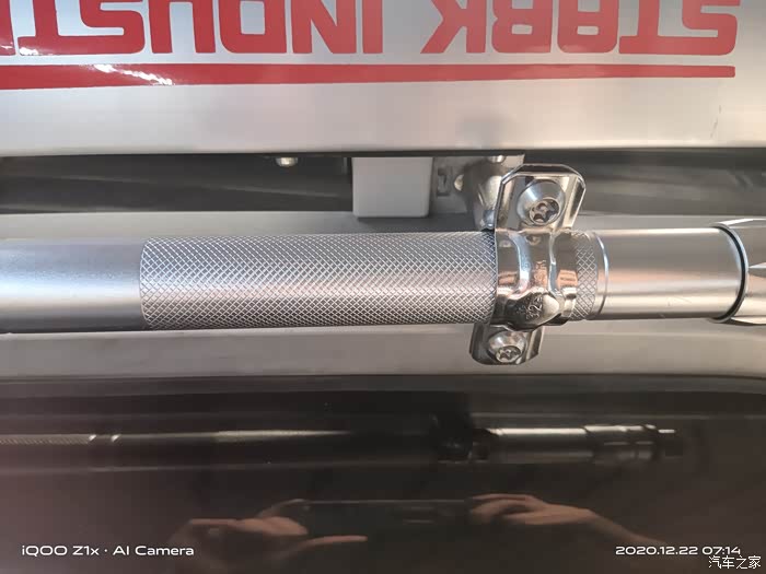

这两根杆子拉出来可以达到两米五,备胎里我放了块遮阳布,夏天的时候可以当遮阳帐篷

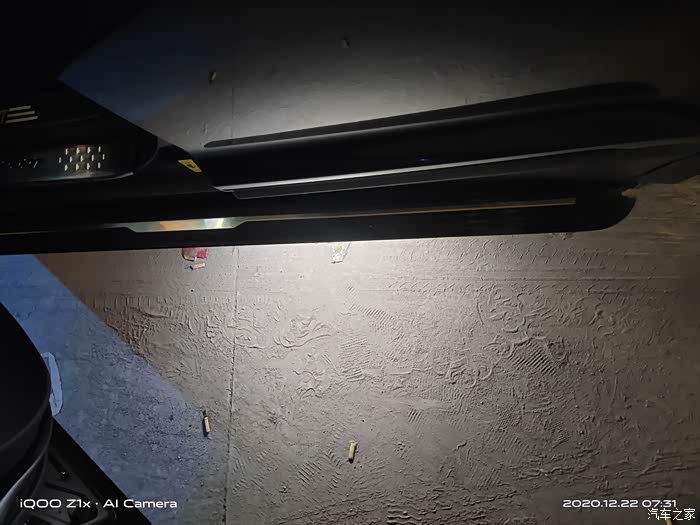

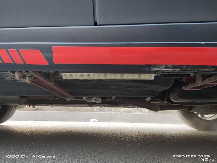

这个之前没发过,这是改的倒车和刹车辅助灯,两边侧踏板都有,踩刹车的时候亮红灯,倒车的时候亮白灯,接线就是倒车灯和刹车灯,这种灯是三根线,一根搭铁,两根分别接上倒车灯和刹车灯就可以了

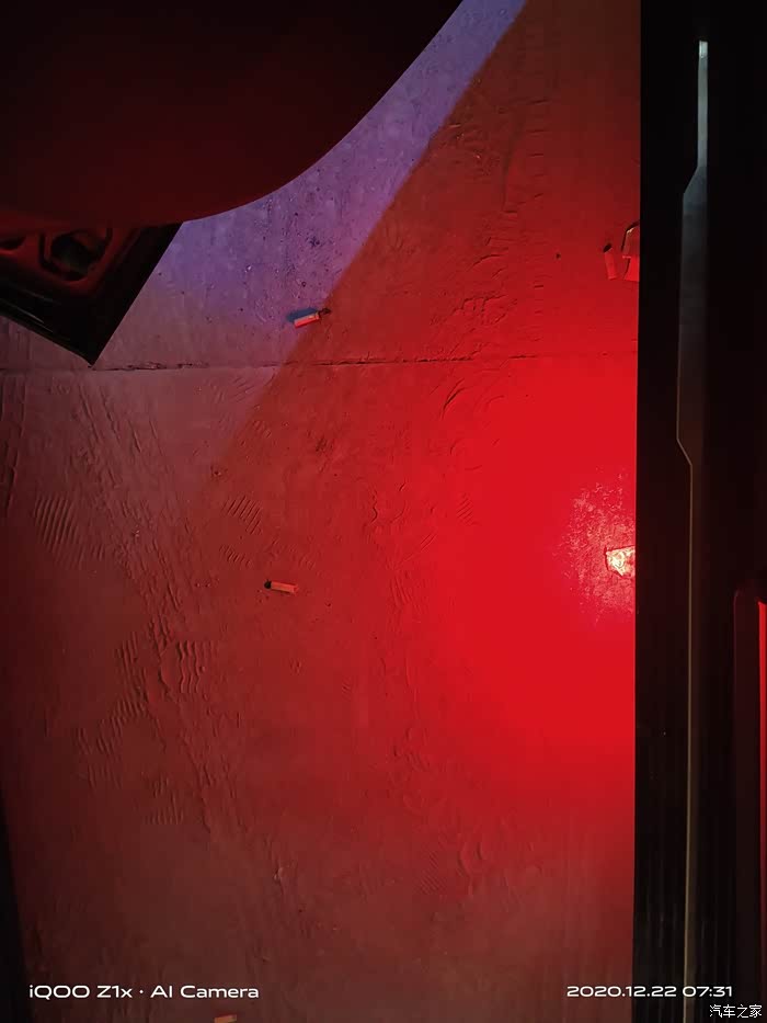

踩刹车时效果
倒车时效果

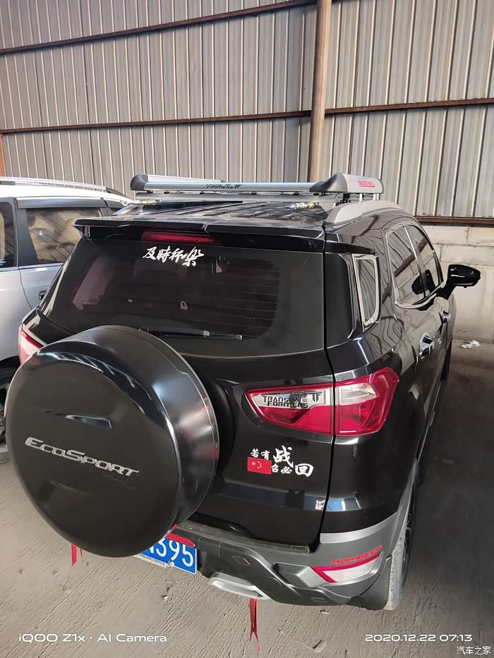

后面牌照上还有一个,这个就只有白色的灯光倒车时辅助,没有刹车灯。高位刹车灯改了爆闪,加了个爆闪控制器就可以了

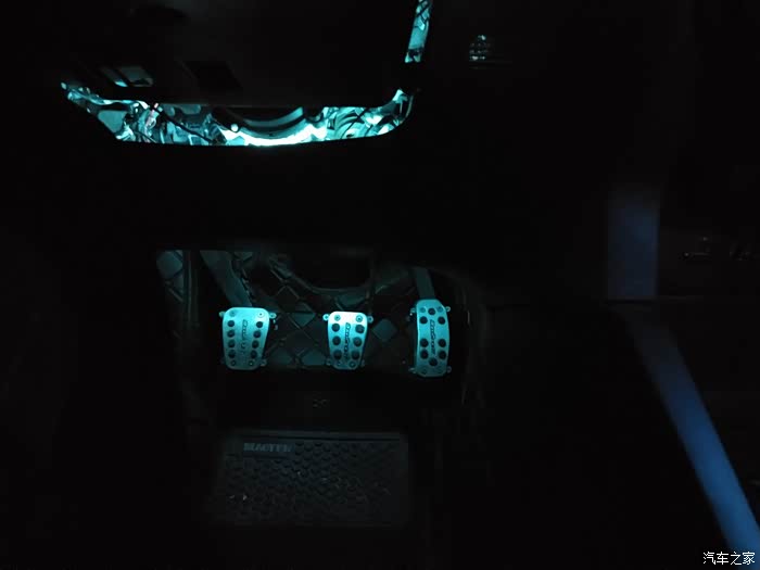

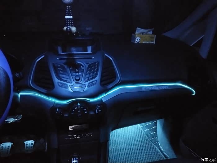

主驾氛围灯
氛围灯,都是阅读灯取电,开门亮关门熄灭

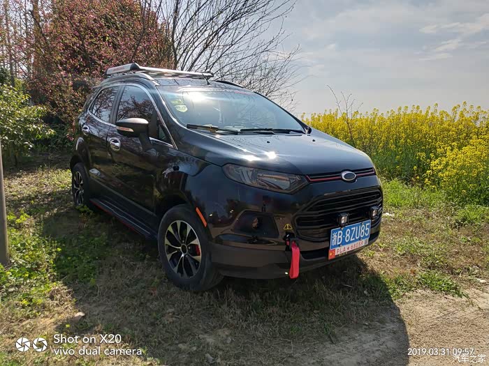

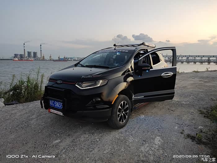

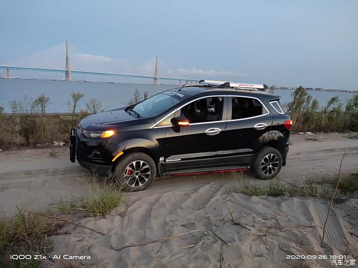

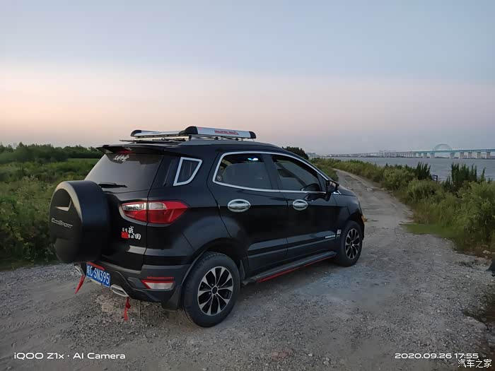

去年牌照没转回家时的样子,目前五年五万多公里     END
