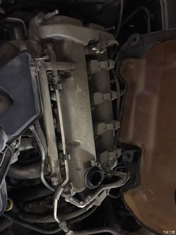

大宝内脏看起来还行

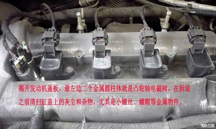

需要先把发动机盖打开

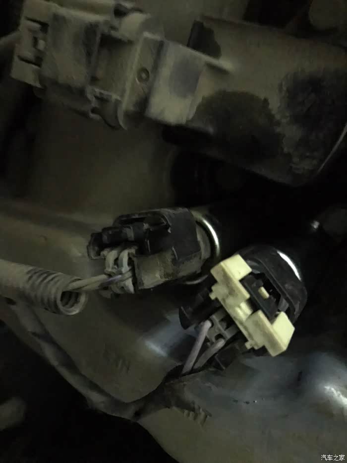

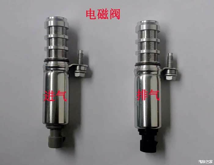

这就是两个电磁阀,一个进气的,一个出气的

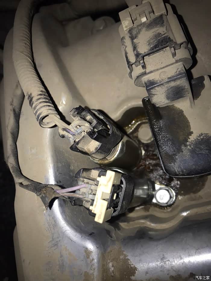

近照。也不知道哪个坏了,索性一对全换了

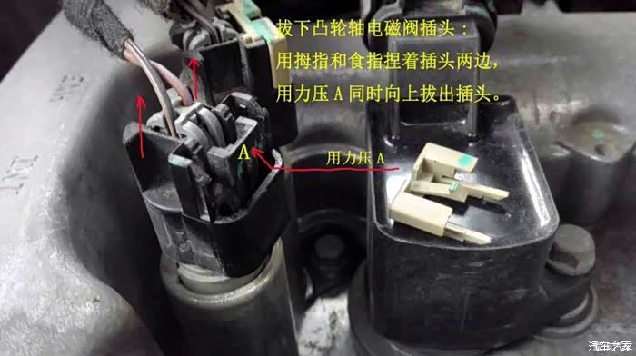

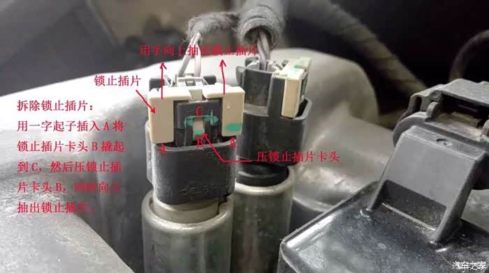

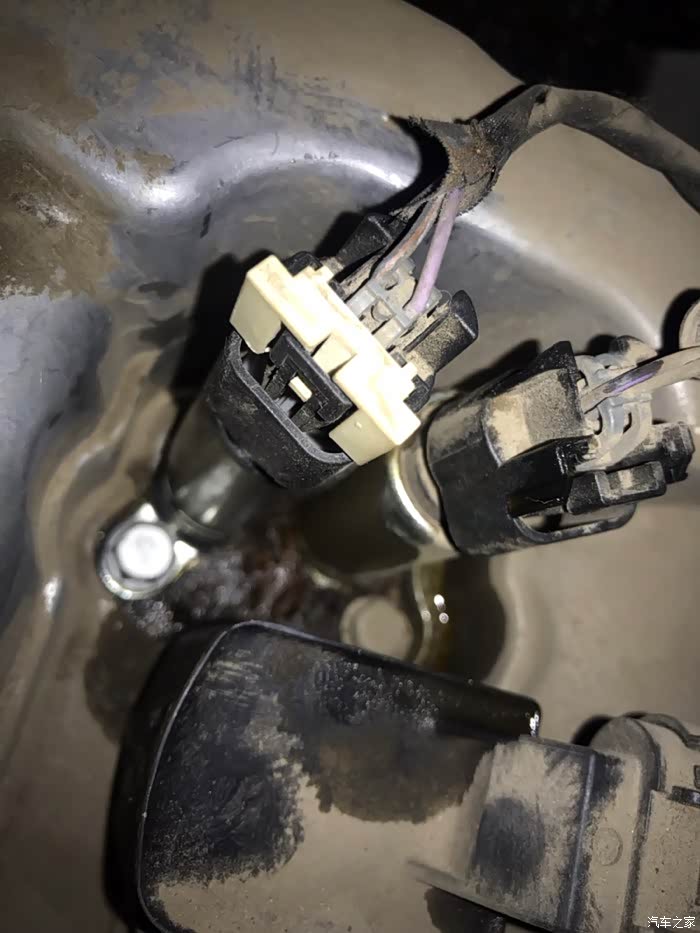

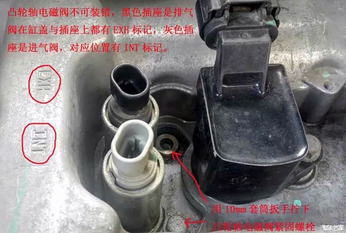

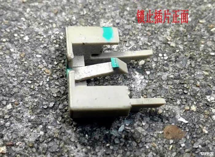

先把白色的卡子拿一字螺丝刀撬起来,有一个小的按扣按住就可以把卡子拔出来

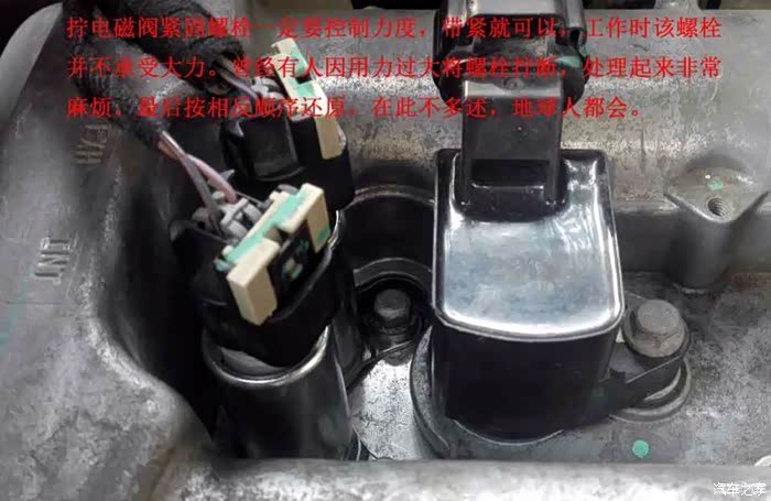

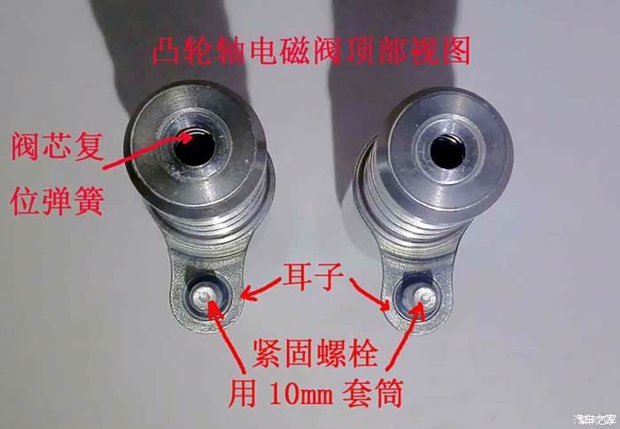

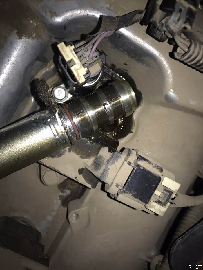

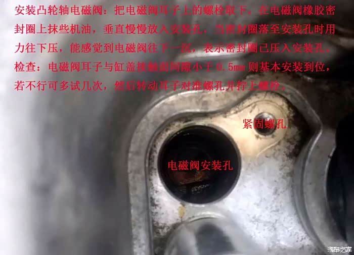

用十号套筒扳手把旁边的螺丝卸掉,拔掉卡子后,用手把住黑色的头直接拔出来电磁阀就行,小心上面有很多油,拔出一个把对应的新的阀放进去,这样不容易放混。

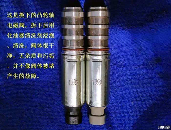

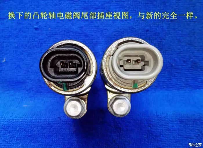

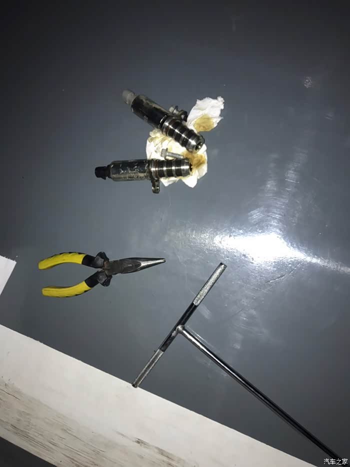

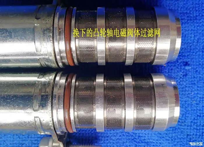

拔出来的两个旧阀

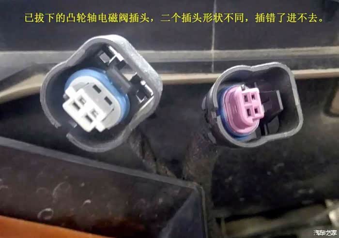

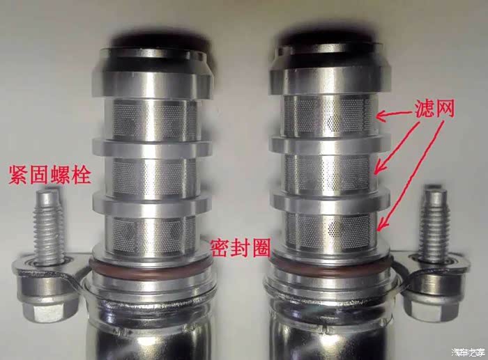

以下为网络配图,介绍的更详细更清晰,大家可以参考一下,
