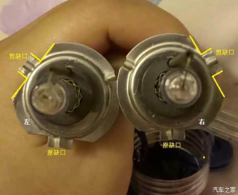

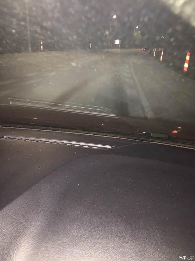

2:图右边的灯泡黑柱会被转到8点钟位置,黑影会被射到2点钟位置……那是一个右A柱向上打飞机的位置,也是毫无影响。
这个感觉是不是说反了???有些晕。
kejiab 2016/12/05 21:00:51 发表在 24楼

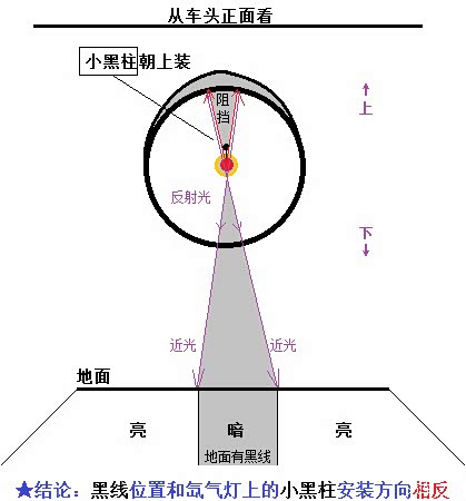

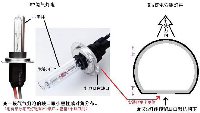

好帖,先收藏了,*仔细观察灯泡底座,可以发现有3个突起,互成120度分布。为了减少底座凸起对灯泡旋转角度的影响,此处建议灯泡以1旋转120度改造为参考!(*不推荐在原缺口对面180度的地方剪缺口。)看图:下面的缺口是原先自带的,只需将左右灯泡互成120度角的那个突起处剪一个同样的缺口,装的时候,将这个新剪的缺口朝下装。★短边不太好剪,先剪长边,然后短边可以用老虎钳来回折叠几下就断了。怕麻烦的【请发挥想象力:在驾驶位置向前看】1:图左边的灯泡(装在左大灯-即驾驶员前方)黑柱会被转到4点钟位置,黑影会被射到10点钟位置……那是一个左A柱向上打飞机的位置,毫无影响。2:图右边的灯泡黑柱会...

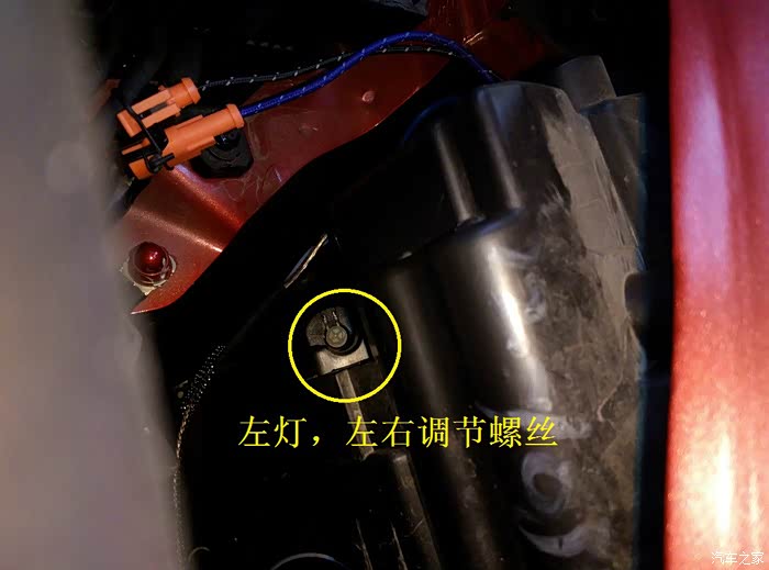

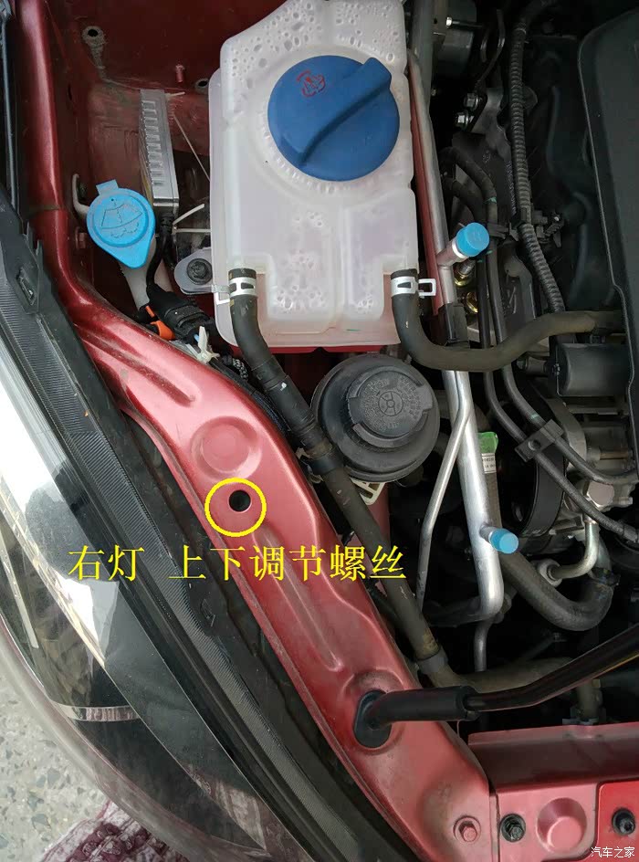

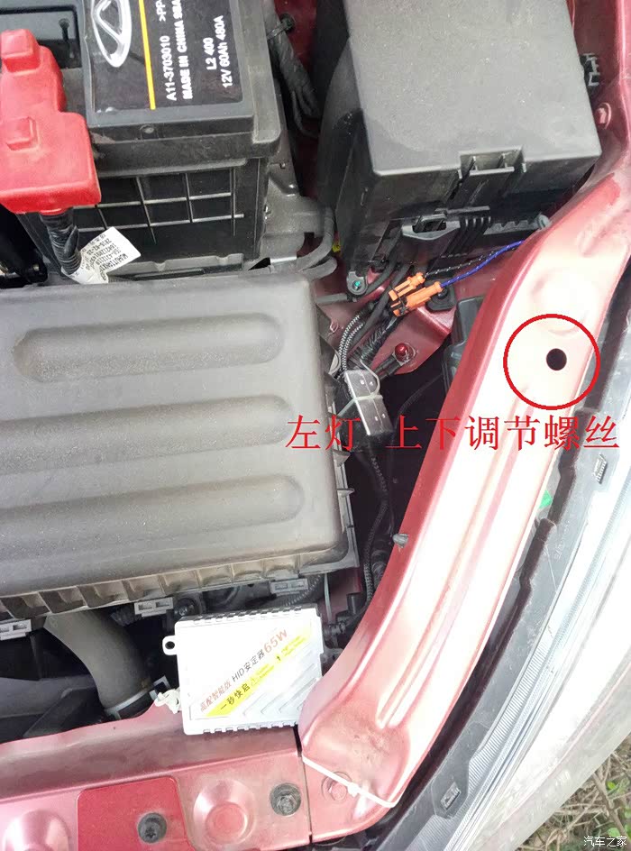

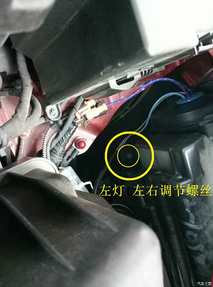

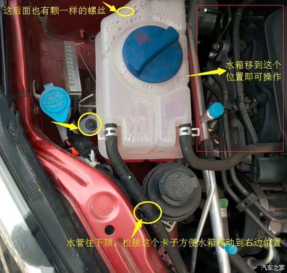

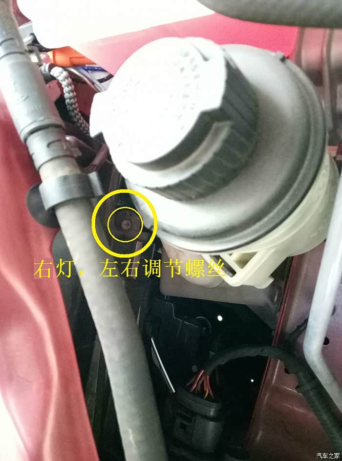

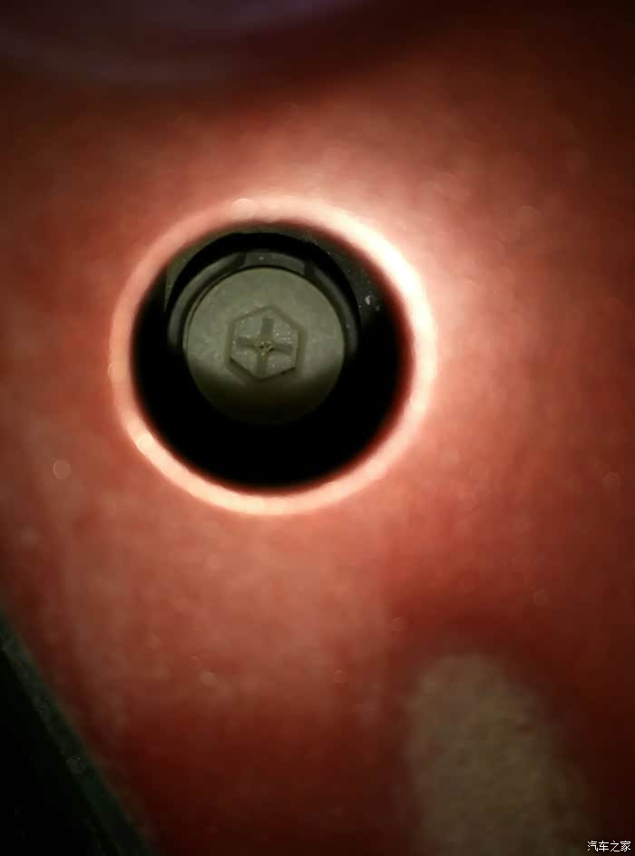

summerguhui 2016/12/05 19:34:57 发表在 12楼

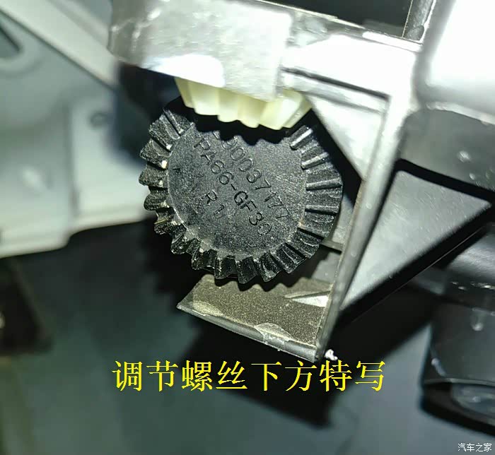

首先选择:调节车内大灯调节旋钮,如果调到3还嫌高,那就调整大灯上面的上下调节螺丝。文中最后的部分有该螺丝的位置参考
