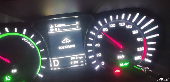

1.在"电池系统报错"时候车辆还能开,DCDC模块工作应该是限制了,只能靠小电池供电,应该尽快找到安全地方停车
2.在充电桩充电时候DCDC模块会工作,也可以给小电池供电,但是蓄电池没电时候是没办法启动大电池和充电机通过充电桩充电

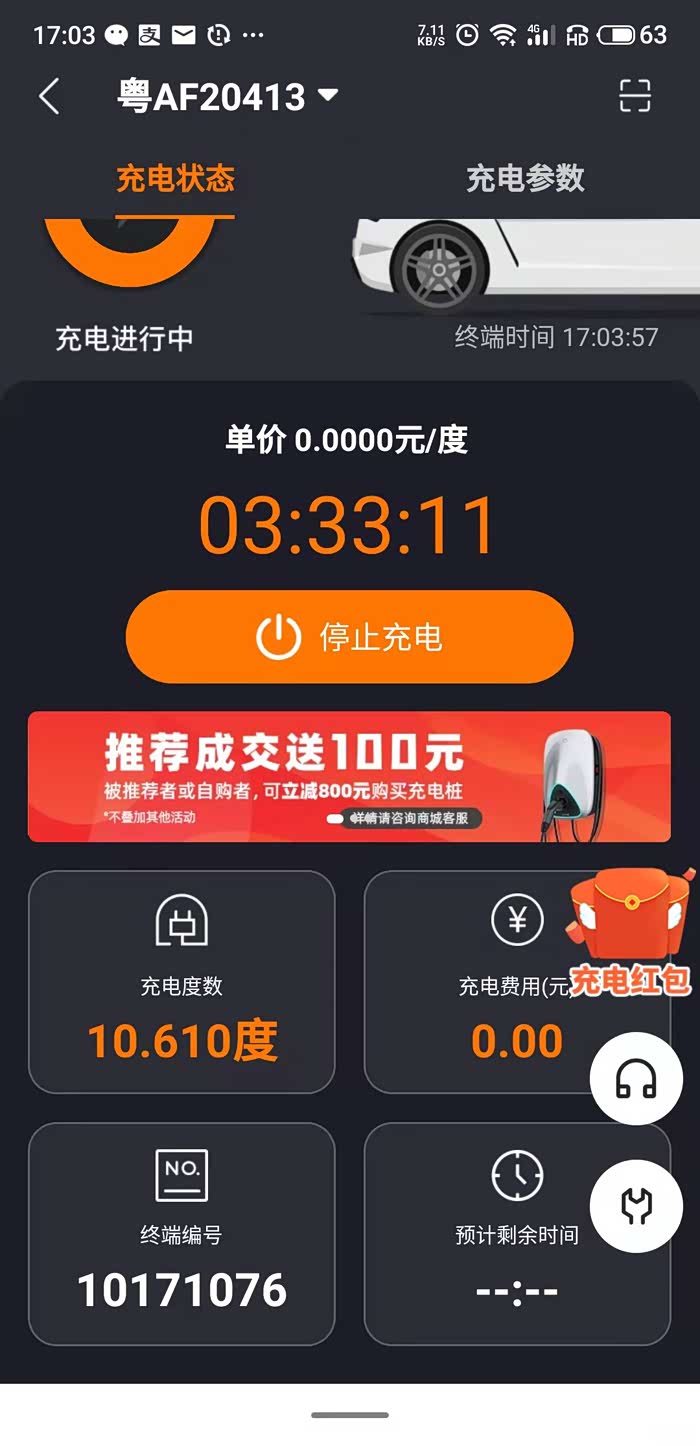

车开了9.1万公里了,2格充满还有10.6度电,还行
完全没电的充入数

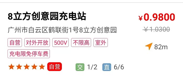

最近油价太高了,不断找便宜的充电桩
还行一度电1元不到

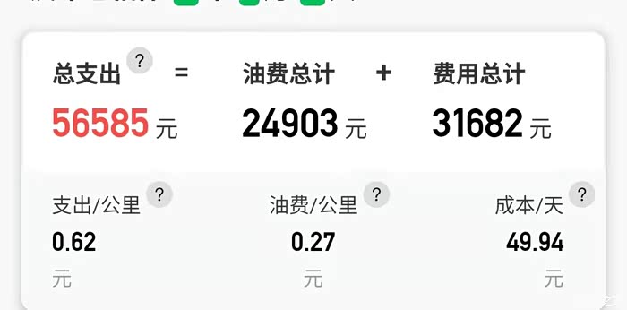

三年多的总支出,停车费比加油贵了。。

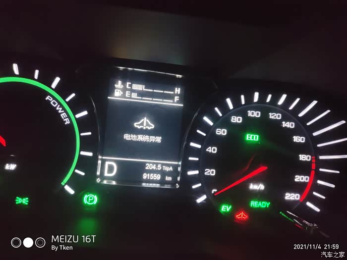

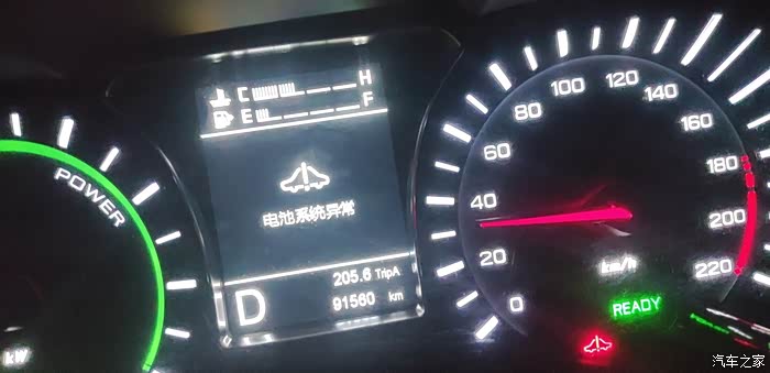

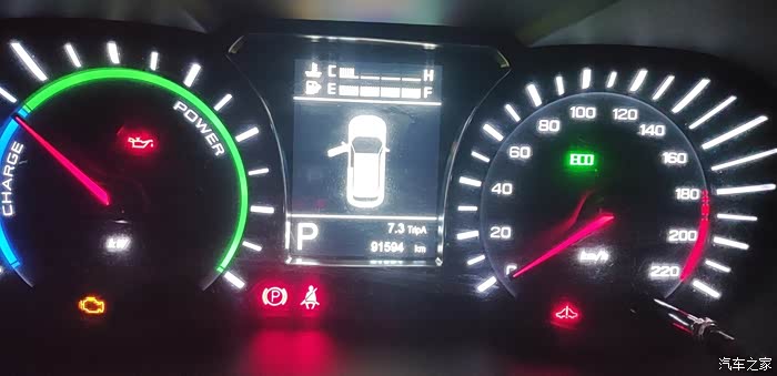

话说那天增城太大灰尘了,不得不关窗,然后开了一会空调,不太凉快,没留意这个,开了半个钟就出现了……
哦豁。。。难道我的雪种也没了?还是大电池被增城那城市越野路况震坏了?都有可能……前者是小问题,我上个月过保之前在2家4s各进行了一次过保检查,特意提醒了检查空调,还是漏了???
不管他继续开,广园快速太多大货车了,不能停下,停下熄火就挂了……

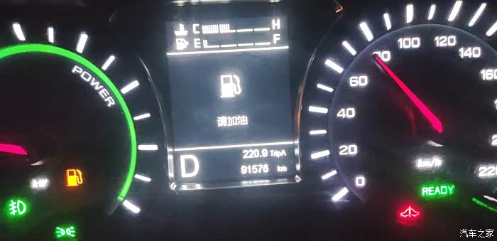

跑着跑着又亮黄灯,我X真的油电双杀了,继续开……
此时刹车和加速都没什么差别…………
鉴于有些车友是低油导致报错,我立刻开30公里去白云加油,路上没关灯和音响,没熄火,一下怼了33.54L然后给了231,好贵……
红灯还是不灭,不是油量问题,开去了4s门口的停车场检查车子,我看了冷却液没事,电池外观没事,小电池用600V量程的万用表测试只有12??难道亏电??但是HUD显示的OBD电压却有14.3……
在4s门前熄火重启后就这样了,不能过自检,而且故障灯不多,基本上可以排除亏电问题……那就是空调和大电池的问题了……
撬开那个电池盖测电压了,电流表的600V量程熄火显示12。。。是误差还是什么。。。我还要换个表确认一下。。今天到此为止……回去了…………顺便预约了4s的维修服务。。。

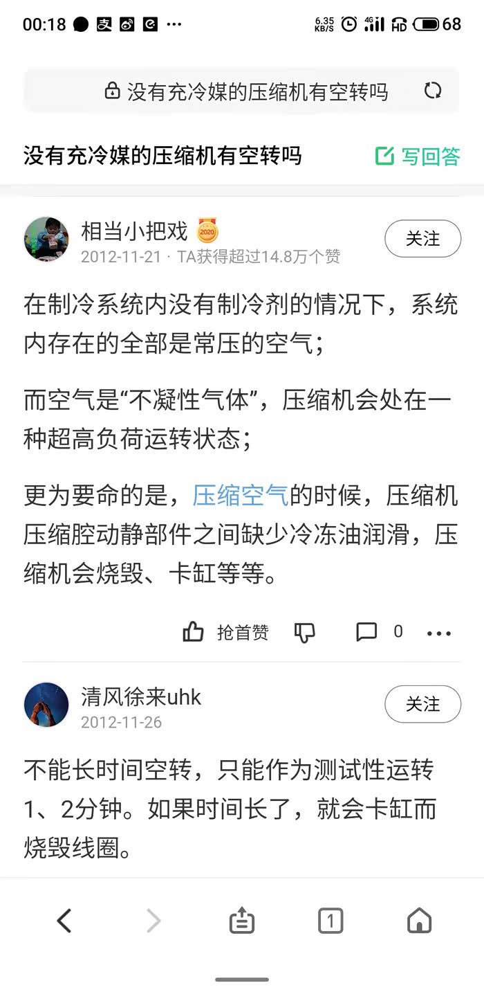

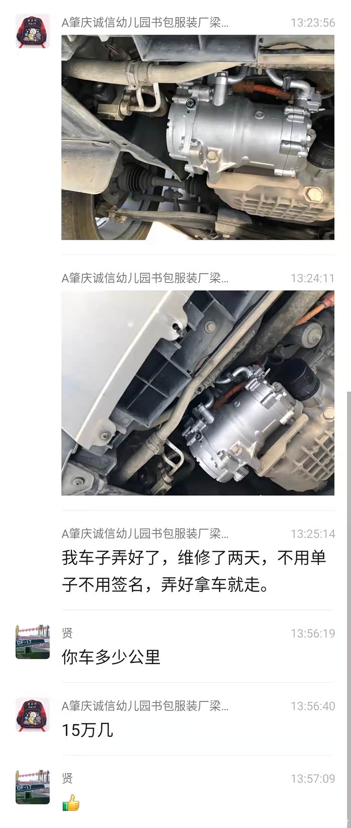

搜了下空调雪种没了是不能压缩的……会卡死烧压缩机……导致电流过大而触发大电池保护机制……
第二天带了【士巴拿】过去断开蓄电池10分钟再接上,踩刹车启动,到一半就熄火了……小电池也没电了……然后打电话给4s让帮忙搞一下……去4s和服务人员沟通后让师傅带着设备和我一起过来搭电和清空故障码……这样就可以开去4s车间了……
这样可以确定结论1:在大电池报错情况下DCDC是不正常工作的,只能用小电池维持系统和火花塞工作,这个十分考验小电池的质量,我的还好是换了磷酸铁锂小电池,开了30公里……
没换铁锂的应该找个安全地方停车……切勿模仿!!
正在搭电后清空各种故障码,搭电时间太短了,而且我的是磷酸铁锂小电池的充电电流比较大,DCDC在不工作情况下,那个搭电宝会断电,试了几次才行……只能在搭电时候快速清除故障码……包括空调系统故障和动力电池的报错……清空后能成功启动了……开去了售后车间……
清除故障码后能行驶,说明不是大电池问题,而是大电池保守的保护机制导致关闭DCDC,使用小电池供电而能短时间行驶……
这样是双刃剑,大电池比较安全但是也导致行驶不安全……虽然这款车没发生自燃事件……但是对于新手和不了解工作机制而慌乱的司机来说是不友好……
开了单子,先去上班了……99%就是这个空调故障触发大电池保护机制……叮嘱了师傅要保持启动让小电池充一下电……

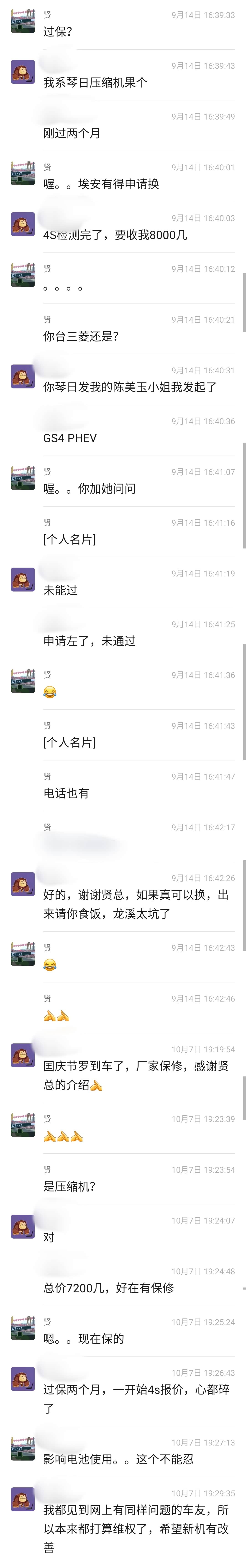

去到一半路程时候售后打电话过来说是空调系统问题要更换,过保了需要自费7500,包括高低压管和压缩机,现在没货要订货……我说我已经登记厂家的空调召回维修了,也在等通知,先不修了……
问了可以清除故障码后继续开,不开空调就可以了……
车友会最近争取厂家召回出问题的空调系统了,他们陆续更换了零件,三年过保的也可以,需要在车友会群里面登记……

回家后用万用表测试小电池电压,开了几个钟后,熄火只有13.1V,而熄火之前13.6V……看来还没充满……还好铁锂小电池有保护板不会损坏,重新充满就可以……
继续开了2天后熄火现在13.2V了……

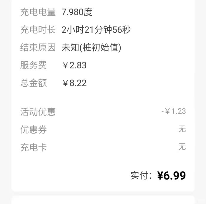

然后我插上充电桩,开始充电……
此时测小电池电压是13.6V,说明充电桩充电时候是可以给小电池充电……
但是这个车的大电池是需要小电池进行启动,所以小电池亏电是不能启动充电桩充电的,这又是一个比较保守的保护机制……
埃安全系列都可以app通知低电并且启动大电池给小电池充电了……唉……老韭菜不容易…………
