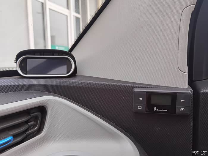

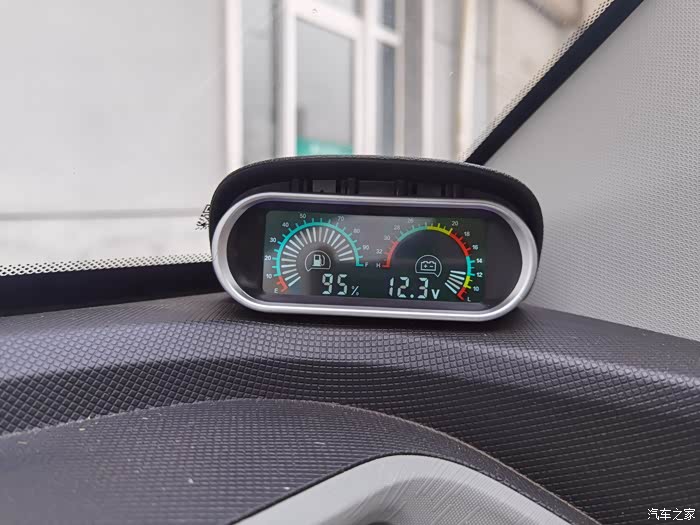

控制器和油量电压表
显示实时油量和蓄电池电压
控制器

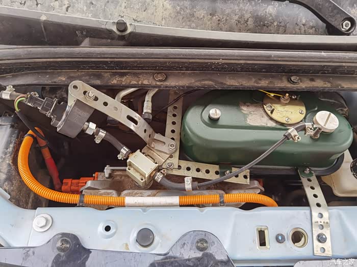

油泵,油箱,过滤器
油泵倾斜安装
3L的油箱
柴油过滤器

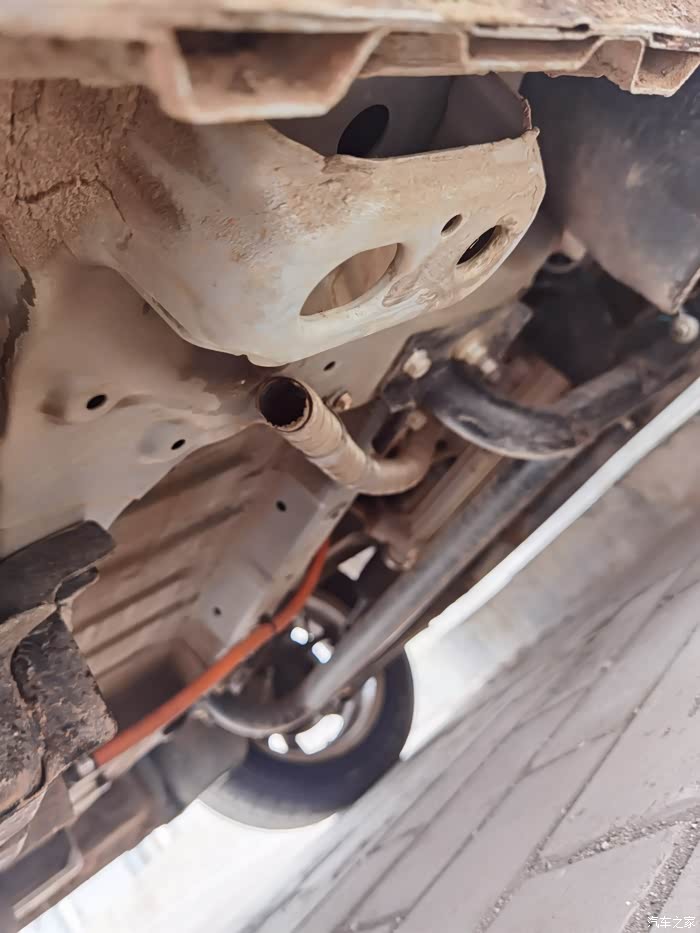

排气管

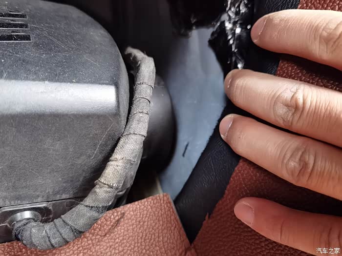

室内进气口

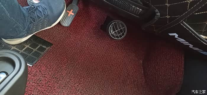

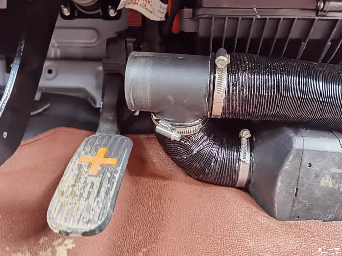

三通,吹脚部位置
安装图
热风管通内循环风扇处,可以吹玻璃。

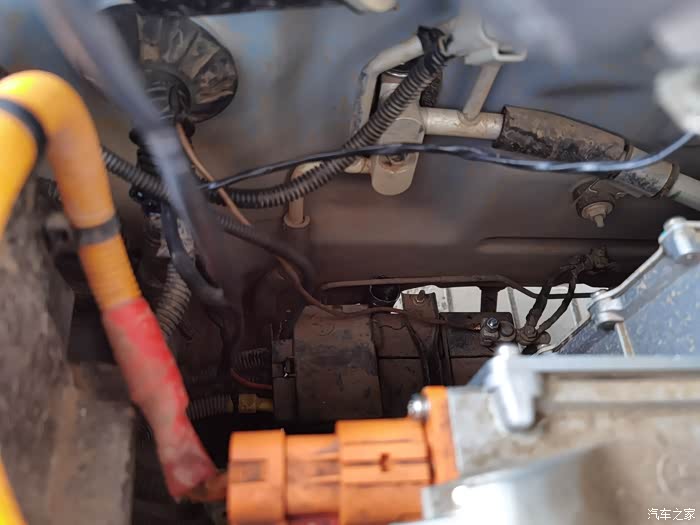

以前听说过柴暖,又再次了解了,觉得安装柴暖,网上买了埃贝赫的进口机器回来,准备自己装,结果因为忙,工具也不齐全,耽搁了些日子,后来断断续续的折腾了好几次,终于安装完成,但是使用过程总是报错,咨询技术员,判定是内循环进风口量小,高温停机报错,因为空间小,当时安装的时候太靠右侧,进风口距离车体大约5毫米左右,确实影响进风量,把机器拆下来,单独运行,没有再报错,再次确定问题原因,孔已经打好了,如果改变位置,得重新打孔,太造车了,没舍得,又麻烦,观察了位置,拿锤子🔨使劲锤了这个位置的铁皮,多打几次,打进去一部分,重新安装机器后,距离大约15毫米左右,再次试机,有改善,没问题了,运行正常。
只要开车玻璃就起雾,打开空调吹热风基本不管用,吹不开,看不清外面,没法开车。我把柴暖出风口装了三通,一口吹脚,也能吹上腿,热乎的很,一口用管子连接到原车内循环风扇处。然后打开内循环,就可以把热风吹到玻璃上,效果很明显,能看到反光镜,可行。侧面玻璃大部分位置也是吹不开的。雾大呀。
