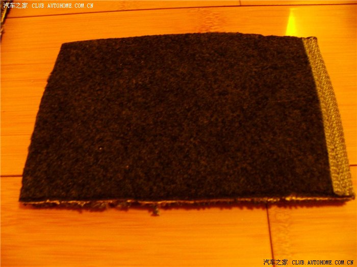

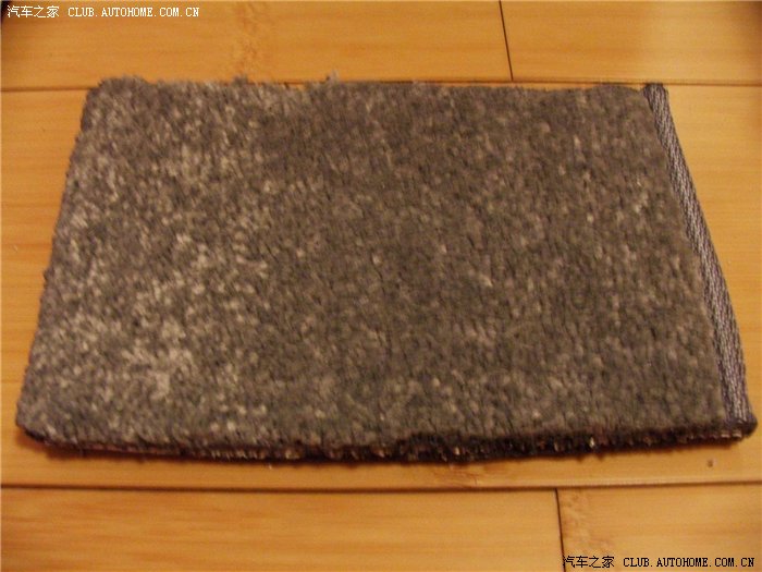

因为家里有一个闲置的脚垫,是面包车上的,于是就拿它开刀,做材料
正面是毛绒
底面是毡子

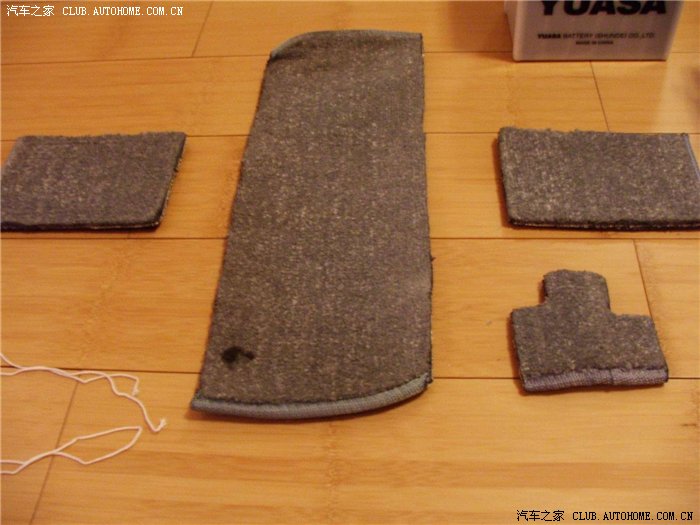

裁剪好后的样子
近看
再来
说明一下,最长条的包裹是电瓶宽面的,两个小片是包裹电瓶左右两侧的,凸字形的是盖在电瓶上面的,盖在上面的做的小了些,因为要露出观察窗和正极的位置,绳子是用来捆绑用的
盖在上边的那块

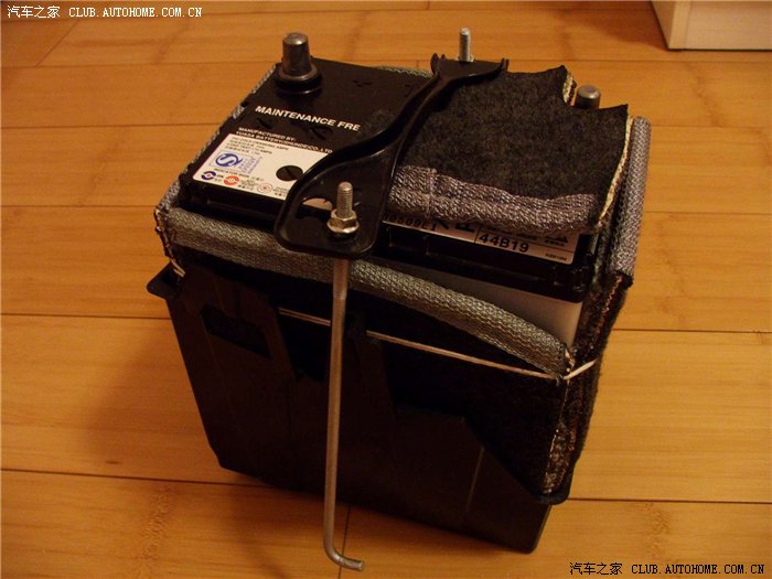

开始包电瓶
包好宽面
将两块侧面的先放入电瓶盒
放入后的样子
捆好绳子,盖上上盖
侧拍
最后完工,凌乱的战场
还要说一下,裁剪完的边都要用打火机燎一下,这样就没有飞边了,也不掉渣,还有用火安全第一
第二天把包好的电瓶放回了车里,忘了说了,拆电瓶线的时候先拆负极,再拆正极,装的时候则相反,最后还给电极上涂了些润滑脂,防止氧化,重新设置一下音响时间,车窗防夹手就不用初始化了,很多车电瓶离开5分钟以上都要重新初始化车窗的,飞飞的不用。如有感兴趣的朋友不妨试一试,效果还可以。
