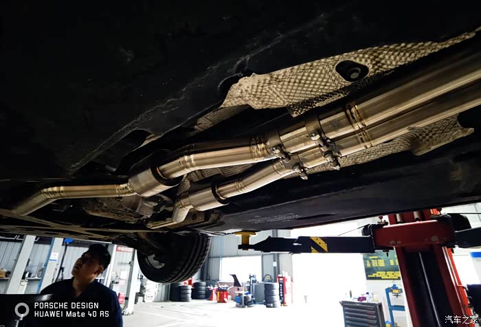

一直沿用到今日的MRG钛合金静音型排气。马上又要升级了。

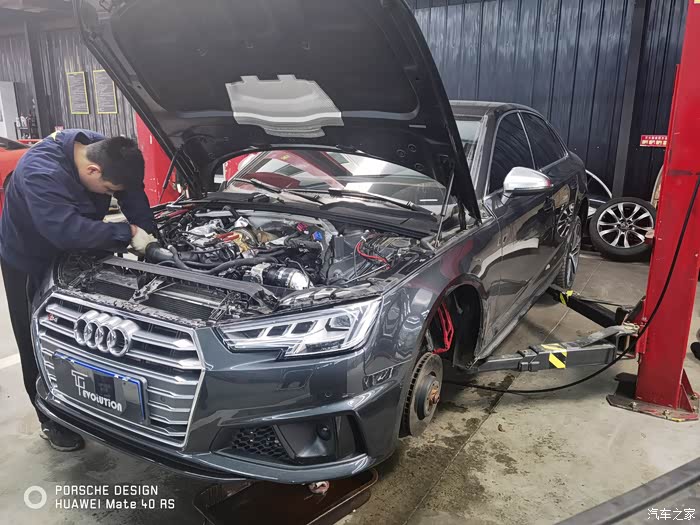

从做决定到备件到达不到3天。12月12日。我的它,上了举升机。这一上就是半个月。
按道理说,拆装发动机啥的,最快5天半能弄完。磨叽点的一周。可我的就是磨叽了半个月。准确的说是12天。为啥?因为我细,因为我精细!
12月12日早晨11点上架,当天下午3点就已经这样了。第二天中午发动机变速箱分离并送往国内几乎是前三的工程师店中进行拆解,清洗,测量数据。
在12月20日时发动机装配完毕回到了车体旁边。进行附件挂载。开始装回。
12月24日总装完毕,点火试车。路面磨合。
很多人这时一定会问,换了些啥?在排除世面上能买到的所有强化部件外。我专门向厂商定制了唯有我才有的一些强化配件!至于清单我真的不能多说。只能说别人想到的我也想到了,别人没想到的我也装进去了,别人压根没有研究的,我也弄了。小到螺丝一颗,大到涡轮,排气管。每一个细节我都去做了精准量化和标定。

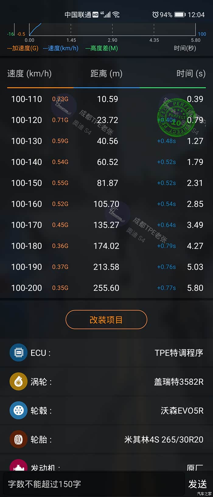

一阵操作猛如虎的路试之后。我开始了我的第一次封闭道路测试01和100-200。成绩如图,2.86和5.8。我没有想到我做到了,真的没有想到我的S4在测试数据上大幅度超越了M5。这可能是当时最好的一个消息了。也就是说终于我超过了我自己。可问题来了,当时的气温只有十度以下。而达到二十度甚至四十度的时候咋办呢?这几天才区区二十度的时候01数据没有变化,而100-200却已经慢了0.2-0.3了。而此时高压油泵还遥遥无期。而我的这个涡轮其实也已经到达极限,因为我的N75传感器已经使用了100%,打再高的压力也都是会自动泄压的。咋办呢?
只剩一条路了,乙醇汽油!
乙醇都弄了要不再换个涡轮?再提升一下?
全负荷状态下的01数据
全负荷状态下的100-200数据

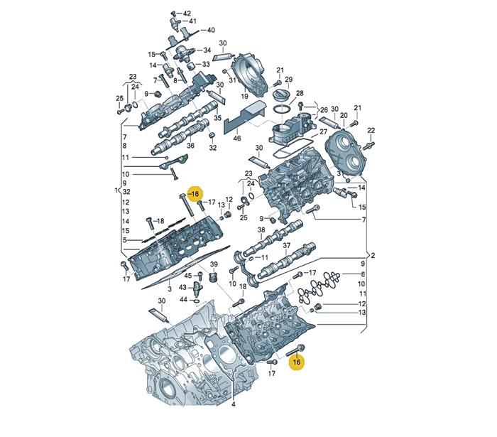

奉上一张发动机上盖分解图,有些螺丝还是用的原厂,不过核心部件都换了。

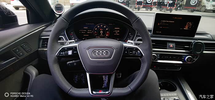

S6的原装方向盘。

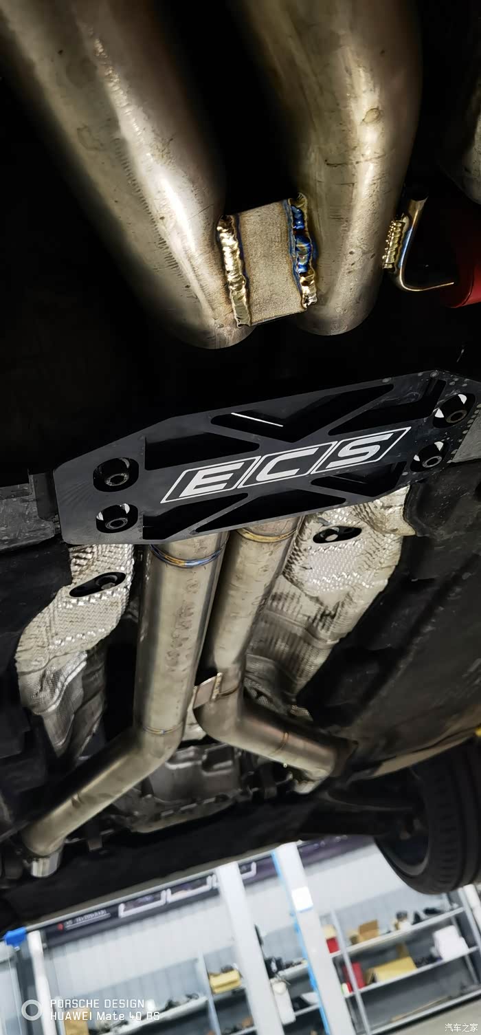

之前定做的唯一的76mm内径钛合金全段排气。现在辗转到了某品牌的S4上,我用不了你也用不了。以后你就知道了,改装本就是摸索的过程。

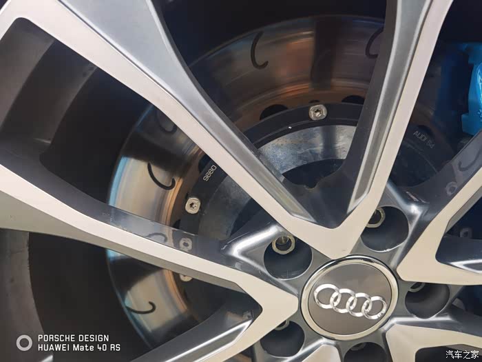

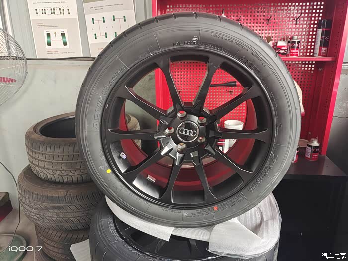

这其实是第三次改装前准备的奥迪赛事部竞赛轮毂以及265的A052.

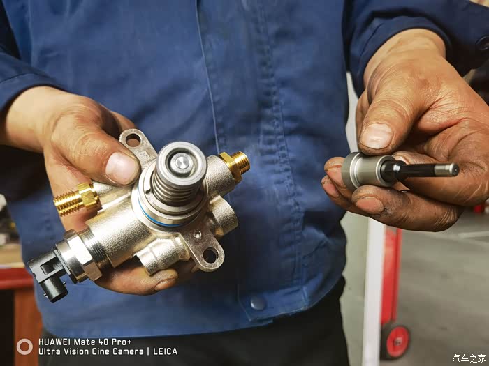

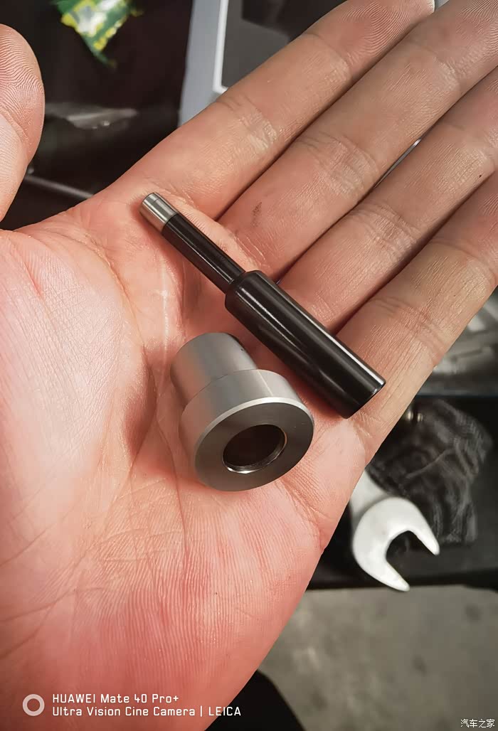

高压油泵泵芯!所有的改装厂梦寐以求的玩意儿。我,应该是全球第一颗!
泵芯弄了就能用?油泵也得改!我故意遮挡了厂商铭牌。其他店家你们慢慢去找吧。

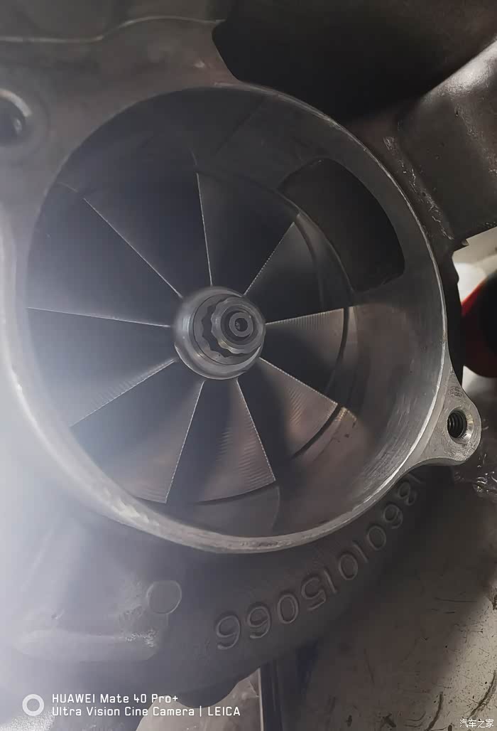

新涡轮的进气口,极限了哦!
之前全国唯二的ARTEK 6882 002涡轮。001在HG手里。

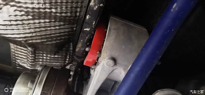

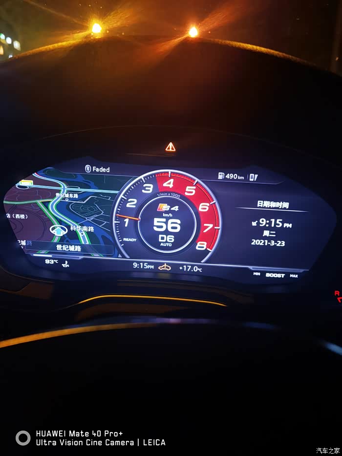

小插曲,换上之后开了一段路车辆报错。限制动力。
问题归结于这个玩意儿损坏,在漏油。
