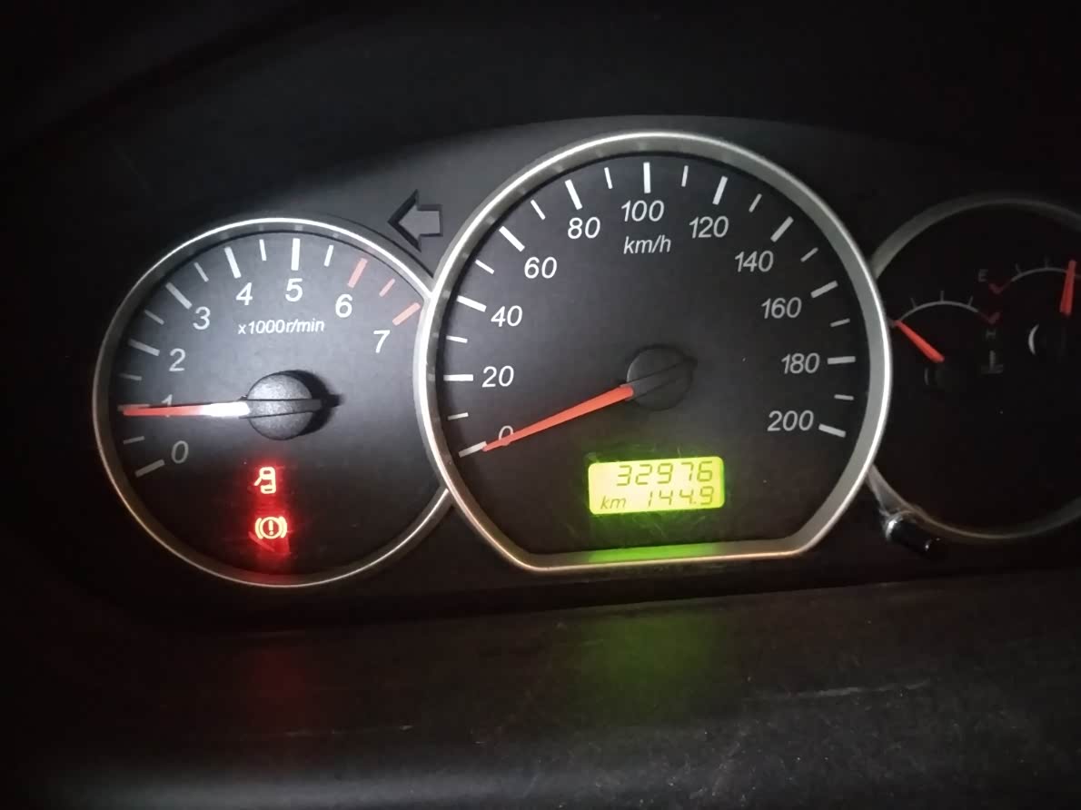

2015.9.28买的,开了三年,三万多公里,基本都是回老婆家回我老家就开远一点,百来公里一趟而已,平时上班都是电动车,感觉应该也到了更换火花塞的时候。自己网上搜了一下,听同事们都换这个牌子,我也搞了几只。

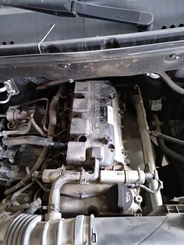

先拆这个外壳。

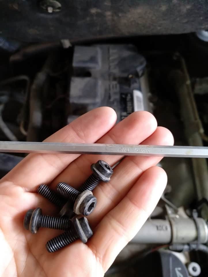

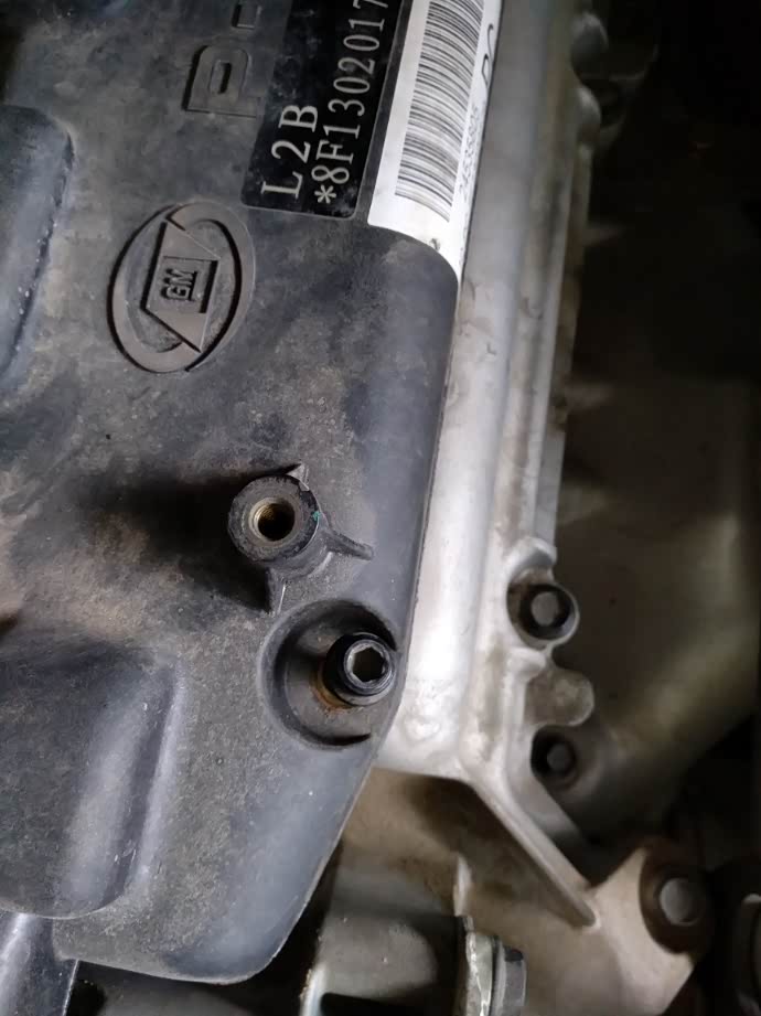

五菱宏光一共五颗内六角螺丝,用5mm的内六角扳手。

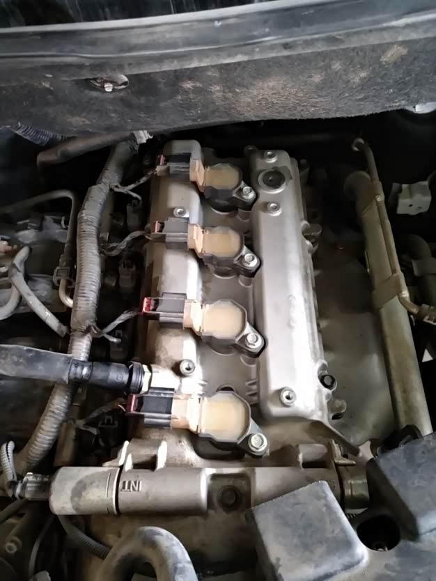

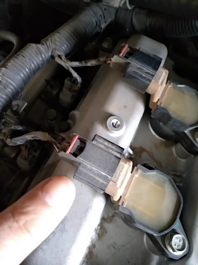

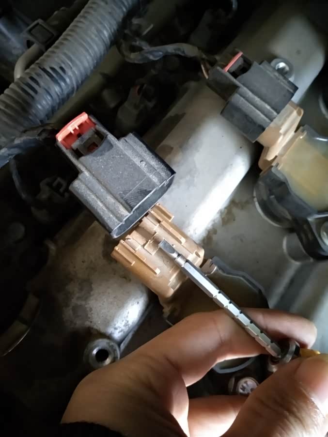

把这4个线束拔出来。
先用小的扁的螺丝刀把红色的卡子翘起来。
然后把黑色的卡子再翘起来,光翘红色的卡子,是拔不出线束的,我弄了半个多小时才搞清楚,好笨。
看到了没?线束里面是有红色的小卡子跟黑色的卡子,两个都翘起来才可以拔出来的。
最好用小的扁的工具,才好撬动。

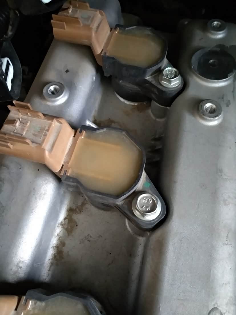

然后松开这个高压什么鬼的螺丝,最好有套筒,实在没有就用活动扳手也可以的。
拧开螺丝。

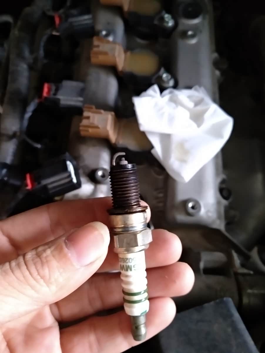

拔出这根高压什么鬼,我给它起个名字吧,嗯,狼牙棒,哟西!
先用套筒把发动机里面的火花塞扭松了,再用狼牙棒把火花塞吸出来就行了。

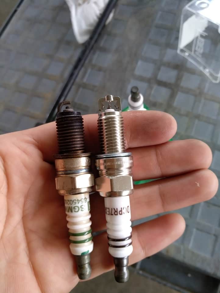

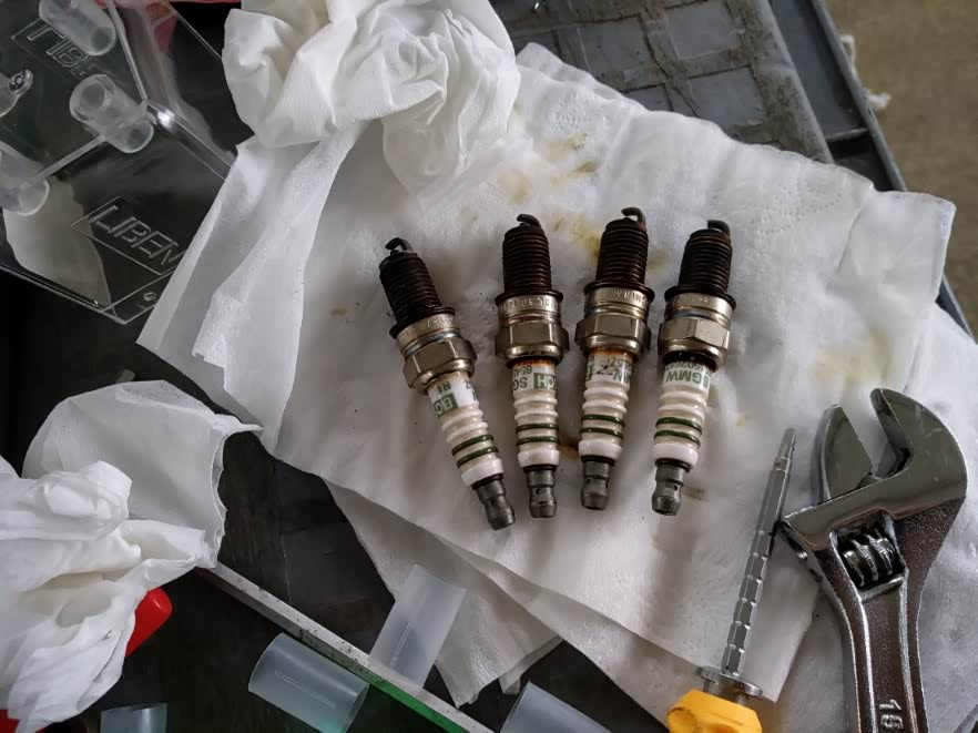

这是五菱宏光原装的火花塞,三年了。不知道算不算磨损。
新旧火花塞对比一下。

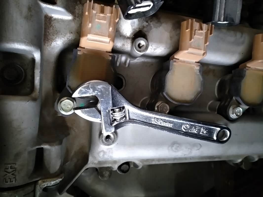

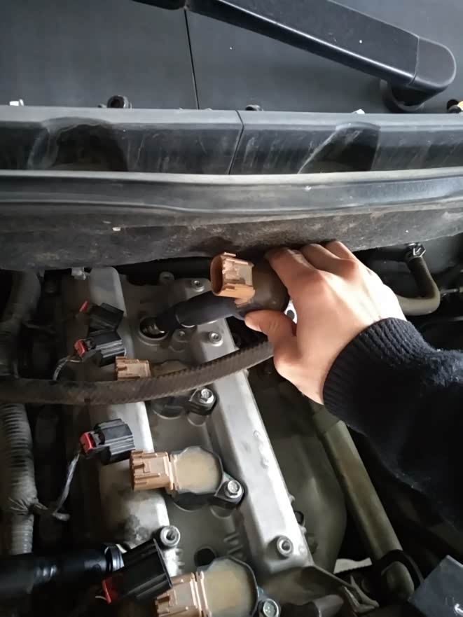

一共四个坑,最里面的这个坑最特么闹心,位置太恶心了,不够,还好扳手是可以弯曲的,这个点赞一下卖火花塞的卖家,良心体贴啊有木有。
拆最里面的火花塞前,先把车子引擎盖上面这根管子拆掉,不然干涉作业。
最里面这个火花塞的狼牙棒基本都是要斜着拔出来的。

这幅退休了,来个全家福吧,谢谢你们四兄弟的付出,可以滚蛋了。
