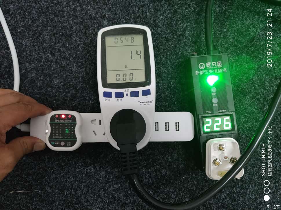

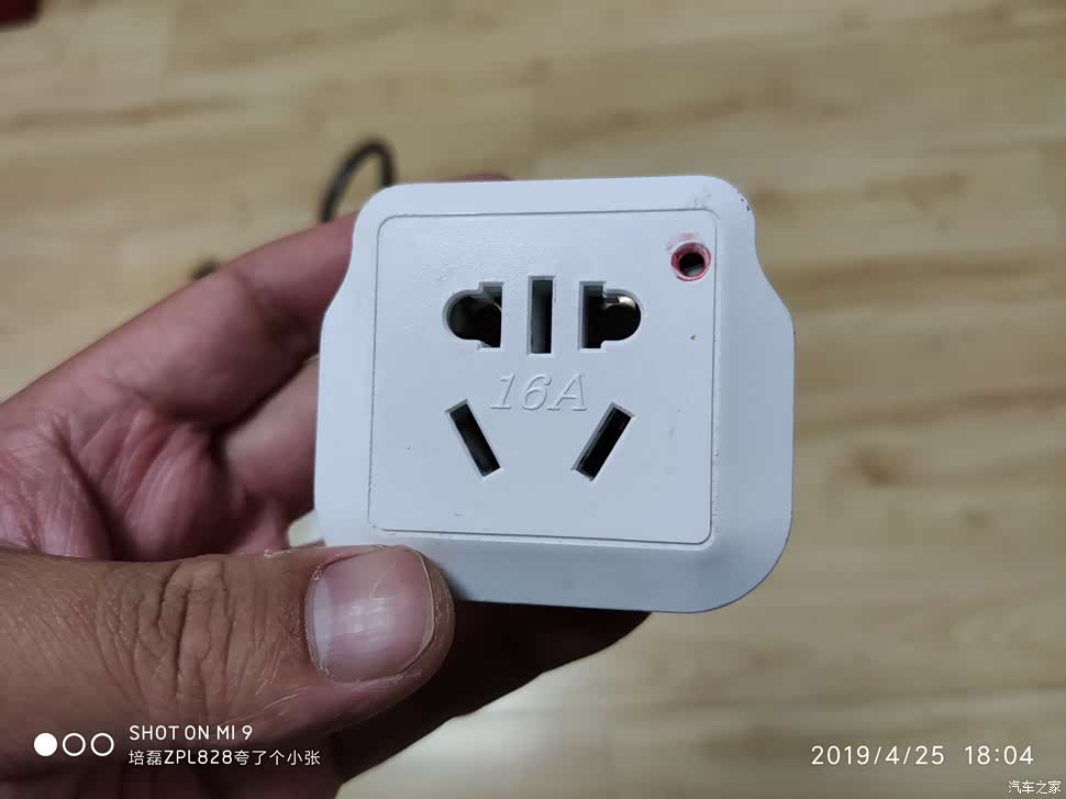

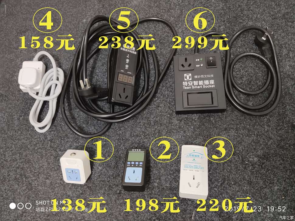

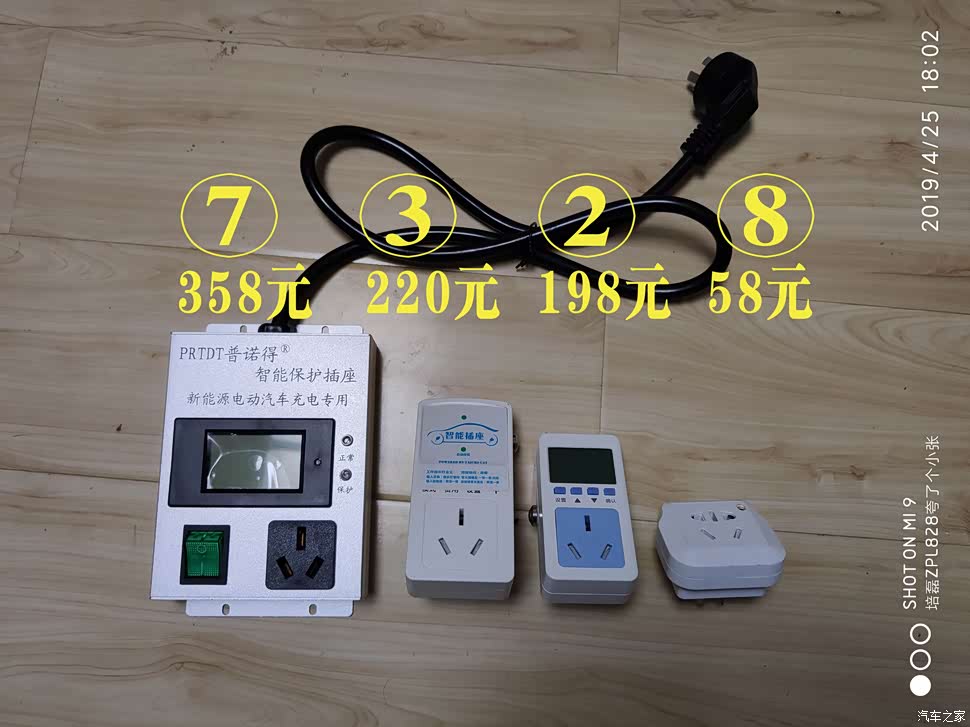

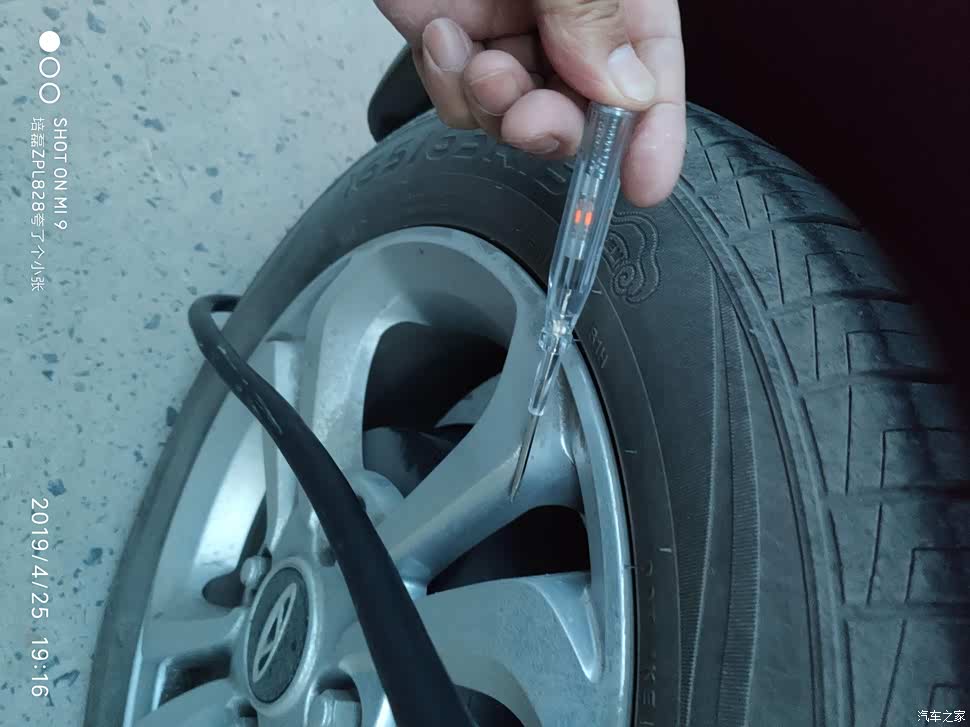

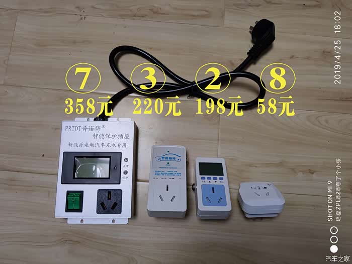

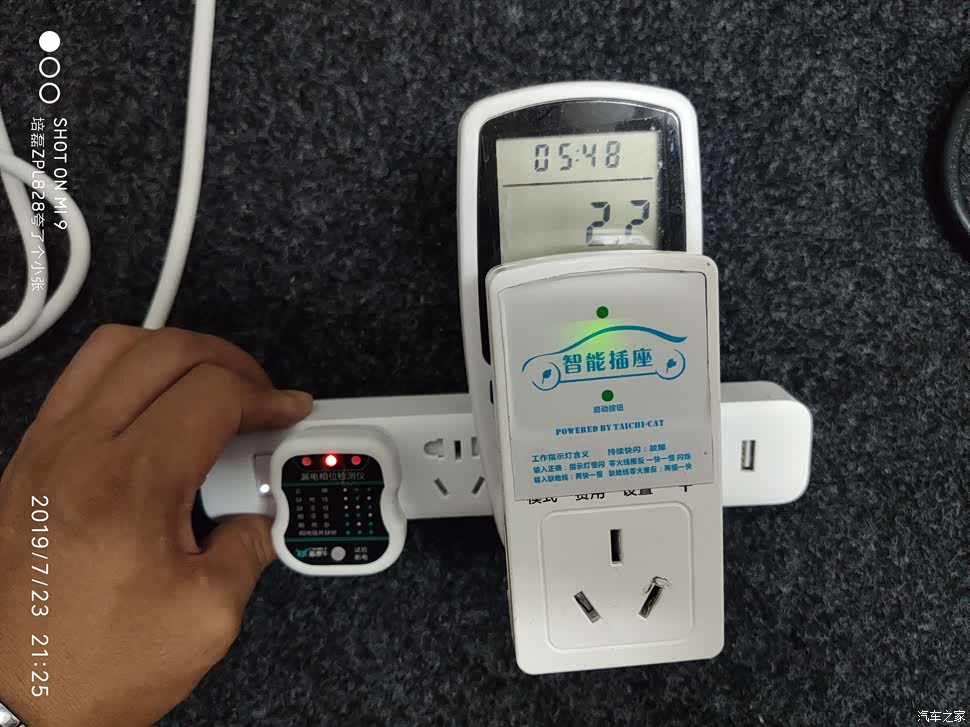

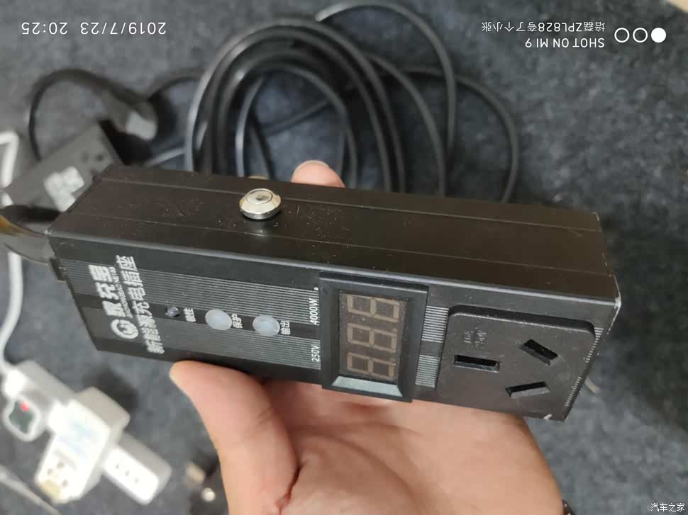

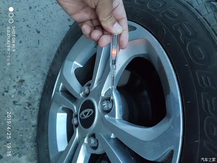

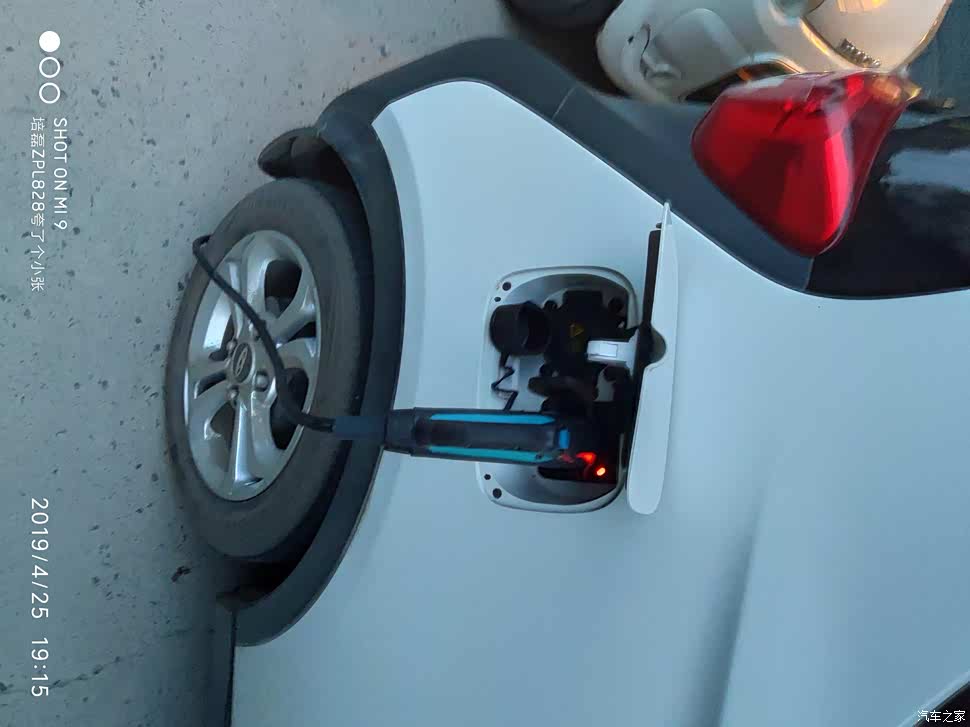

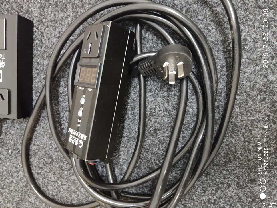

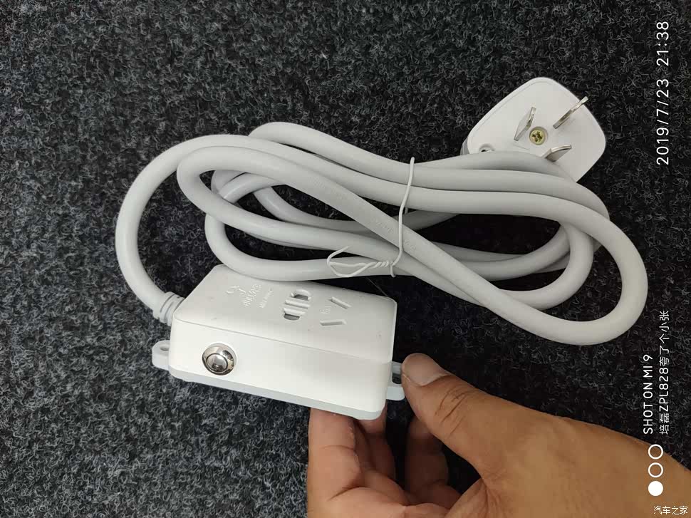

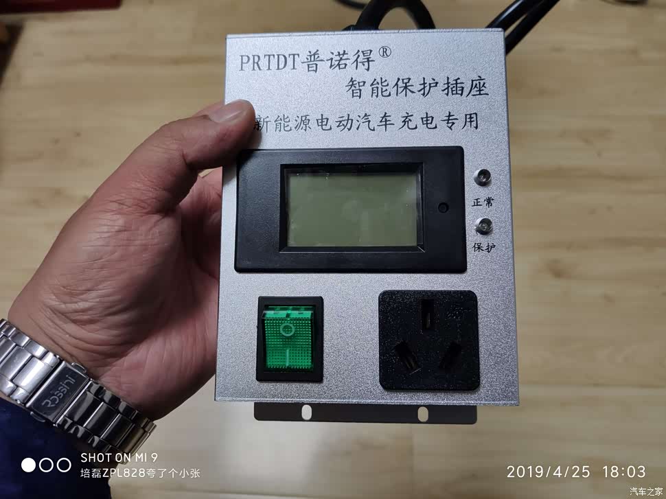

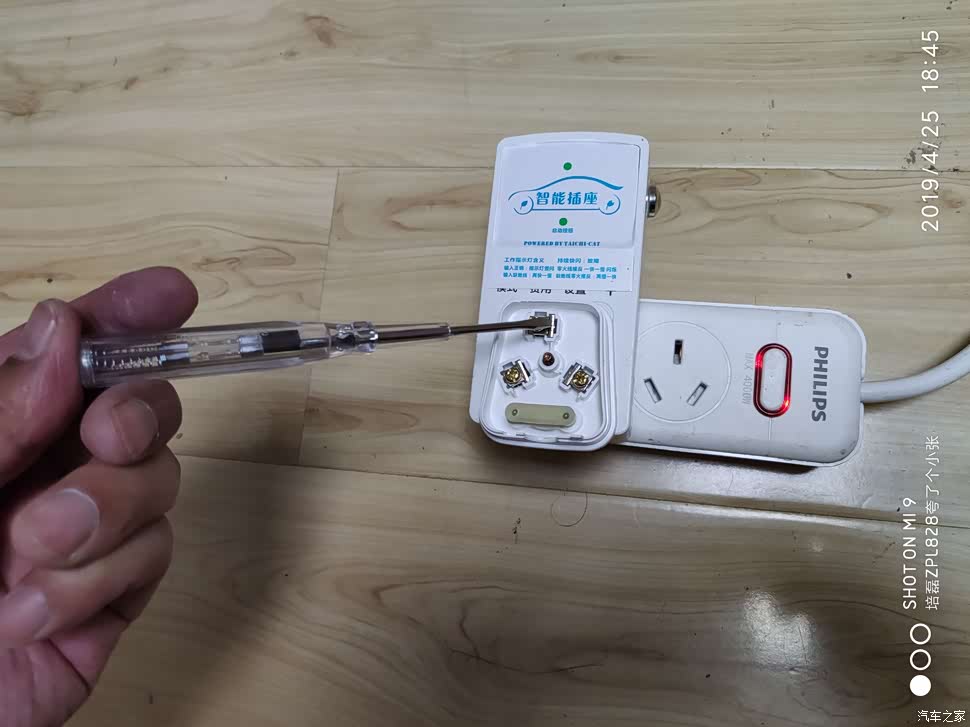

最近有不少车友向我反映,充电的时候洗车,摸到车辆金属部位有麻麻的感觉,经询问得知他们都使用了接地宝,我的神经立刻紧绷了起来,难道这东西有问题?安全问题容不得半点马虎,立即购买了市场上常见的几种接地宝产品,对它们的可靠性进行逐一测试。

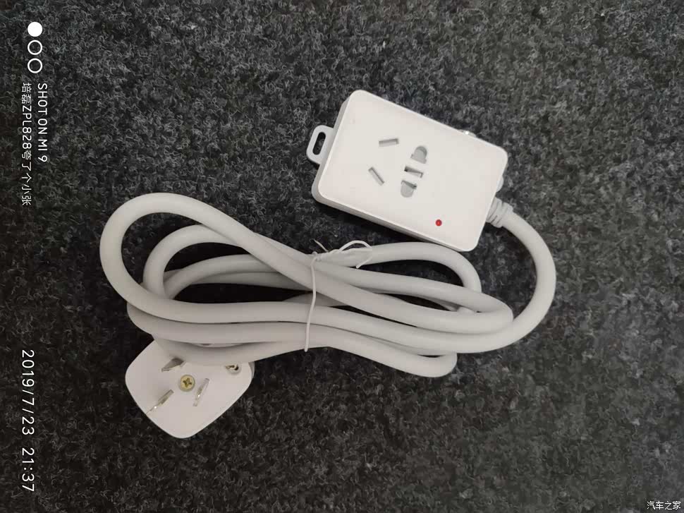

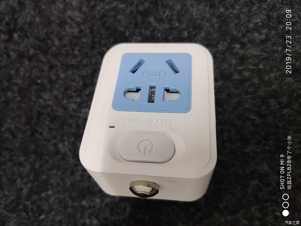

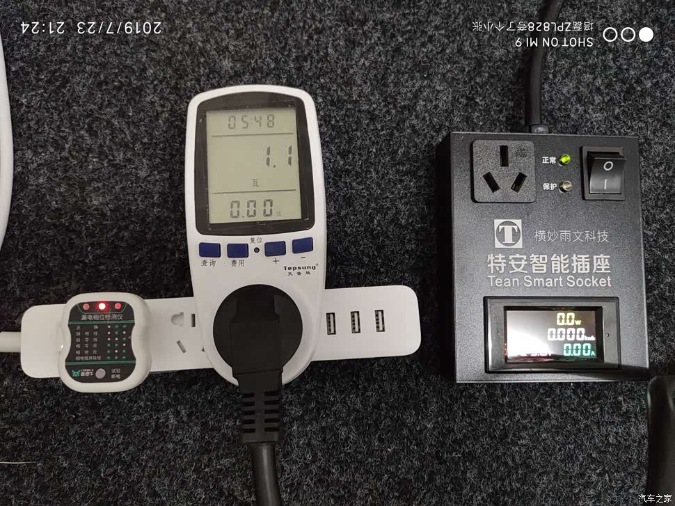

首先值得表扬的是,我购买的这几款产品,全部都可以在无地线的情况下正常充电,证明他们的免接地线功能正常。在正常的左零右火的插座上使用,所有的接地宝也都没有出现车辆漏电的情况。

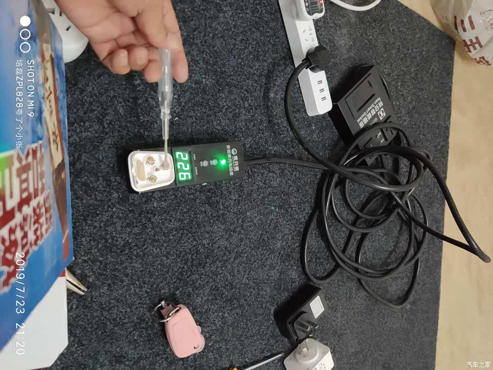

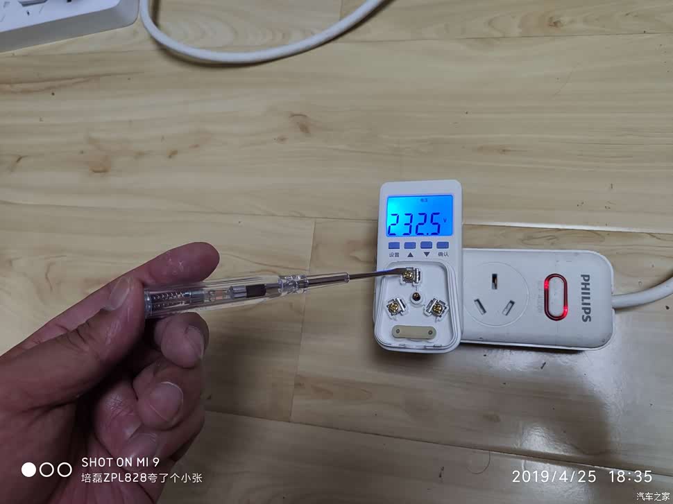

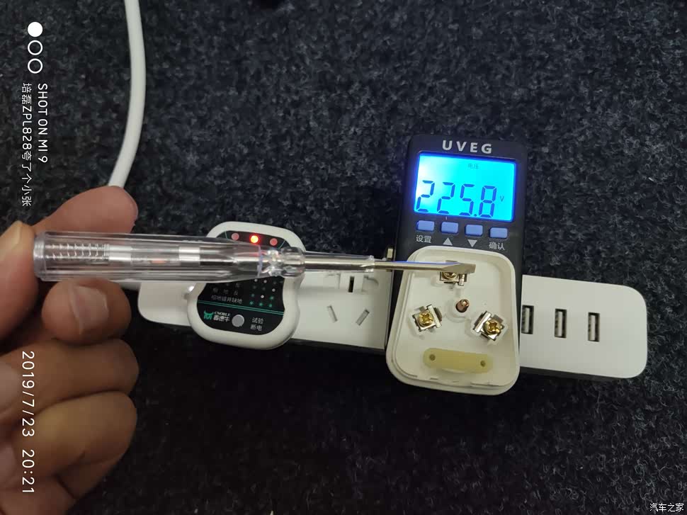

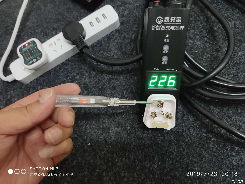

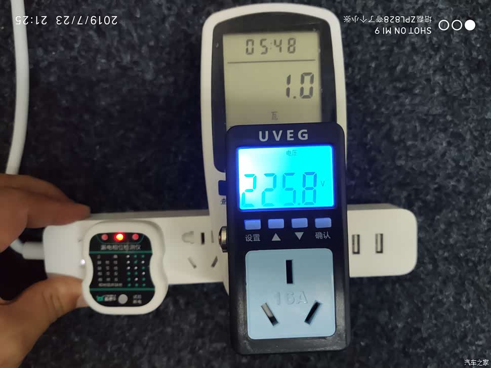

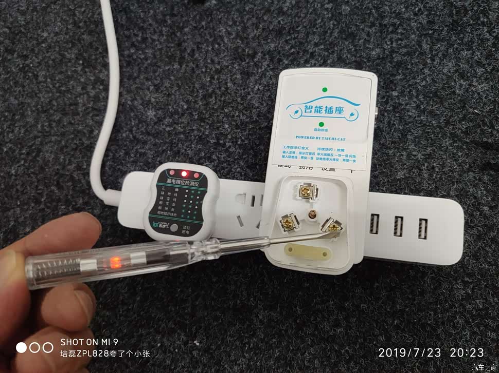

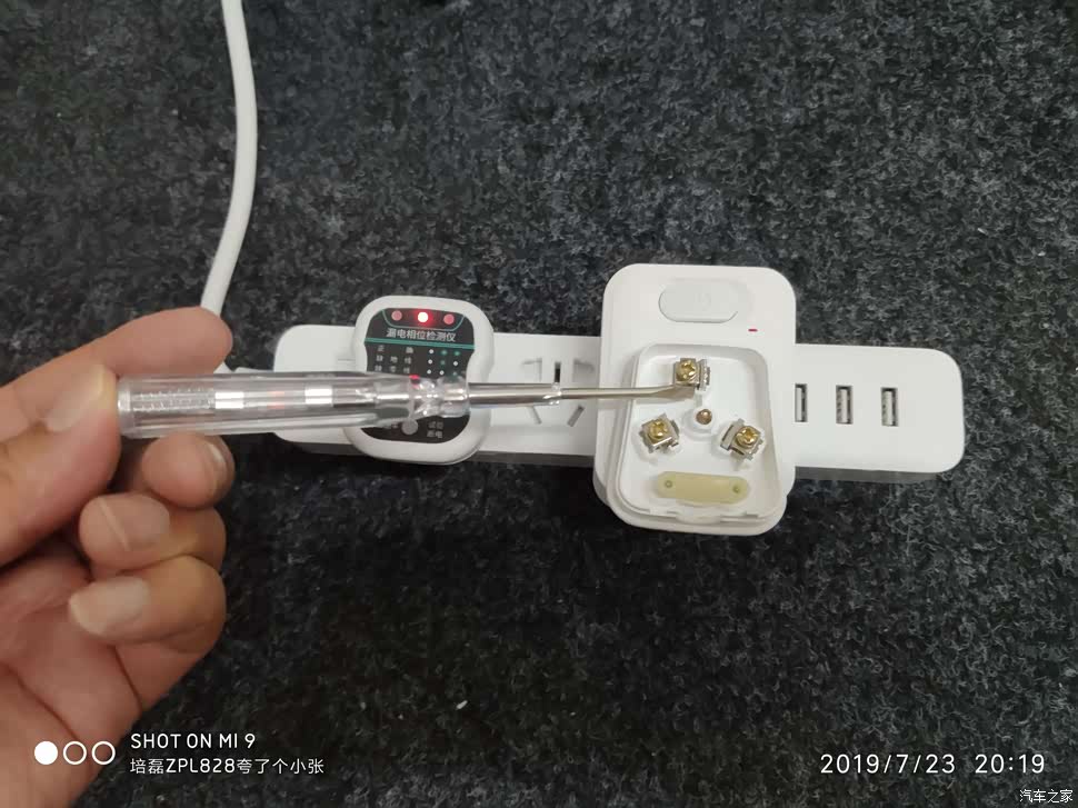

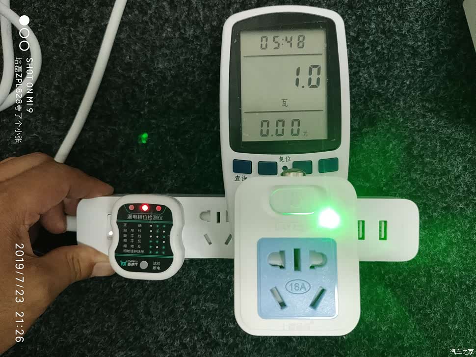

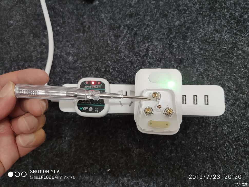

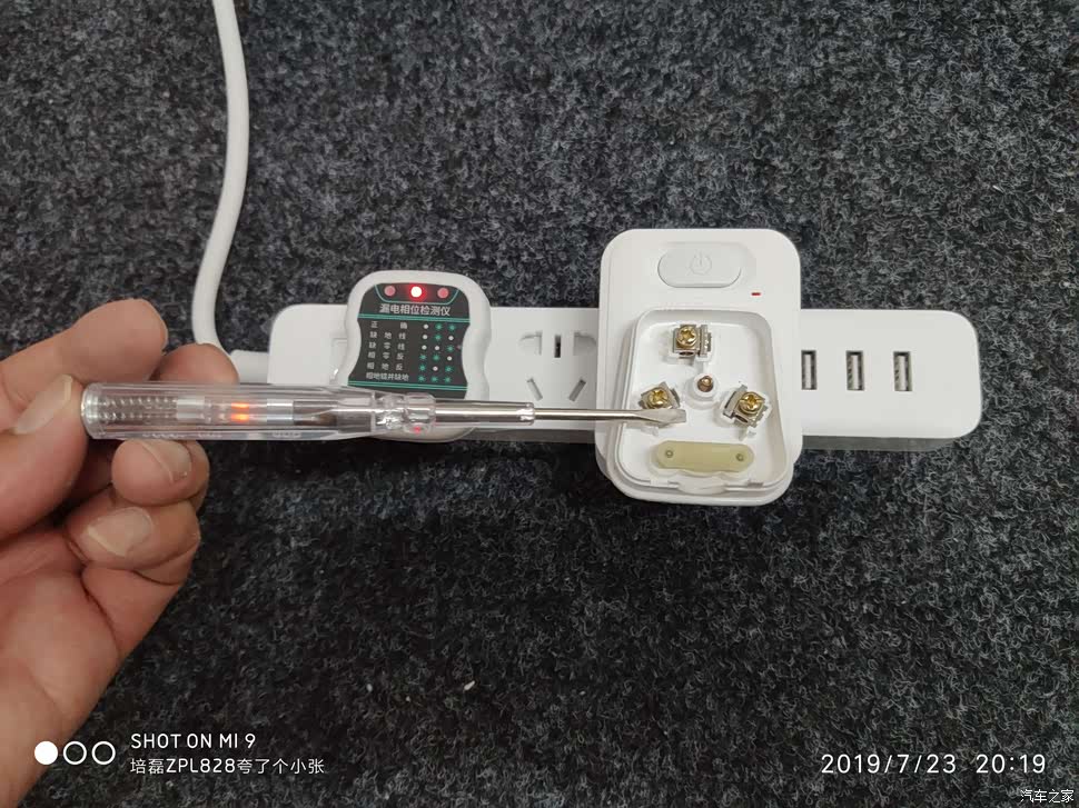

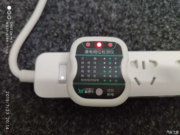

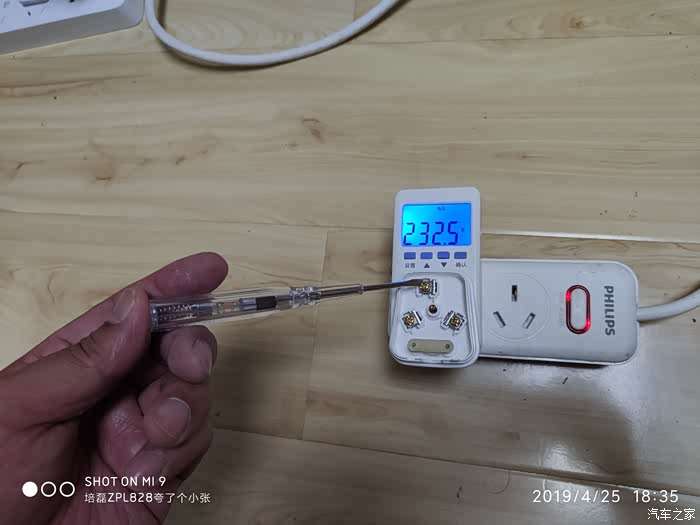

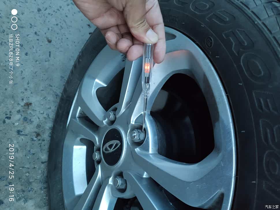

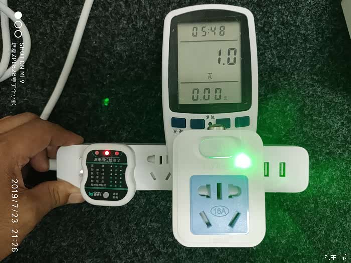

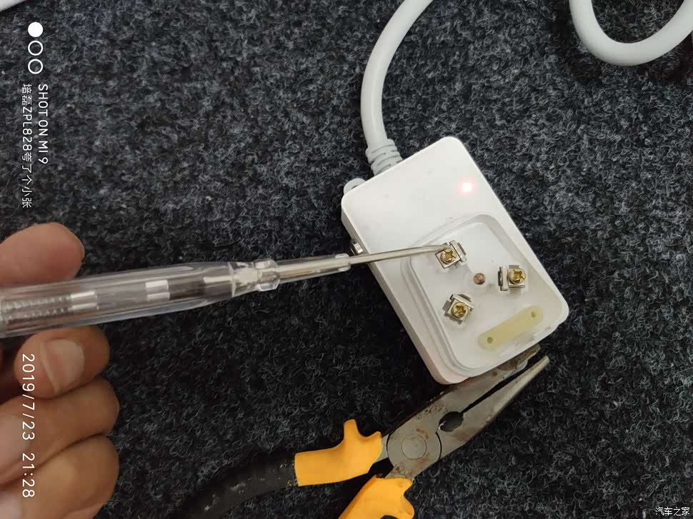

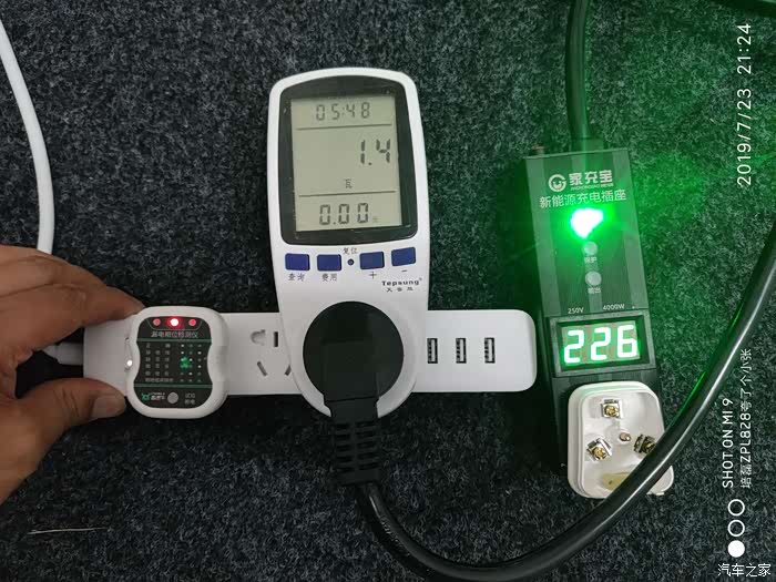

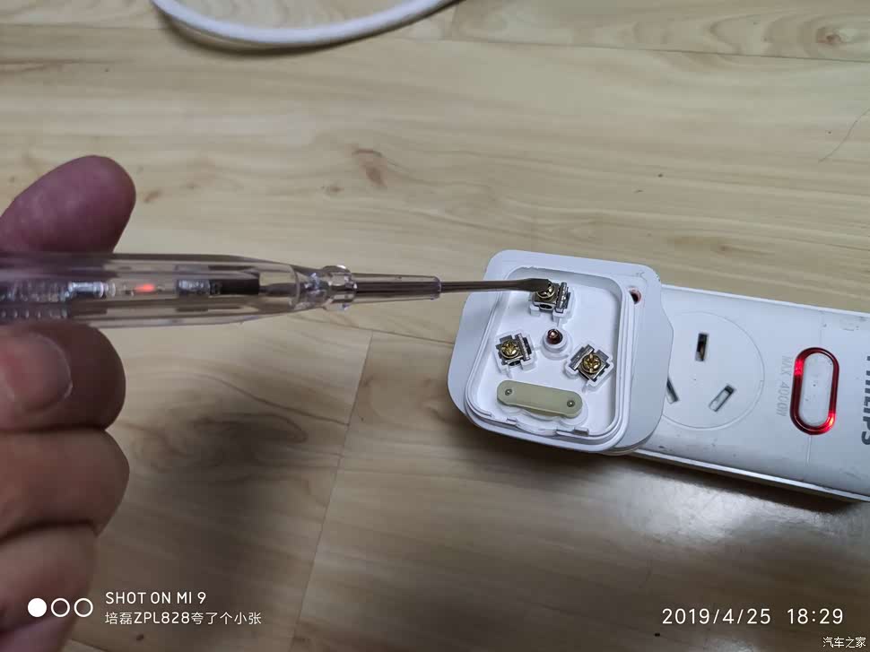

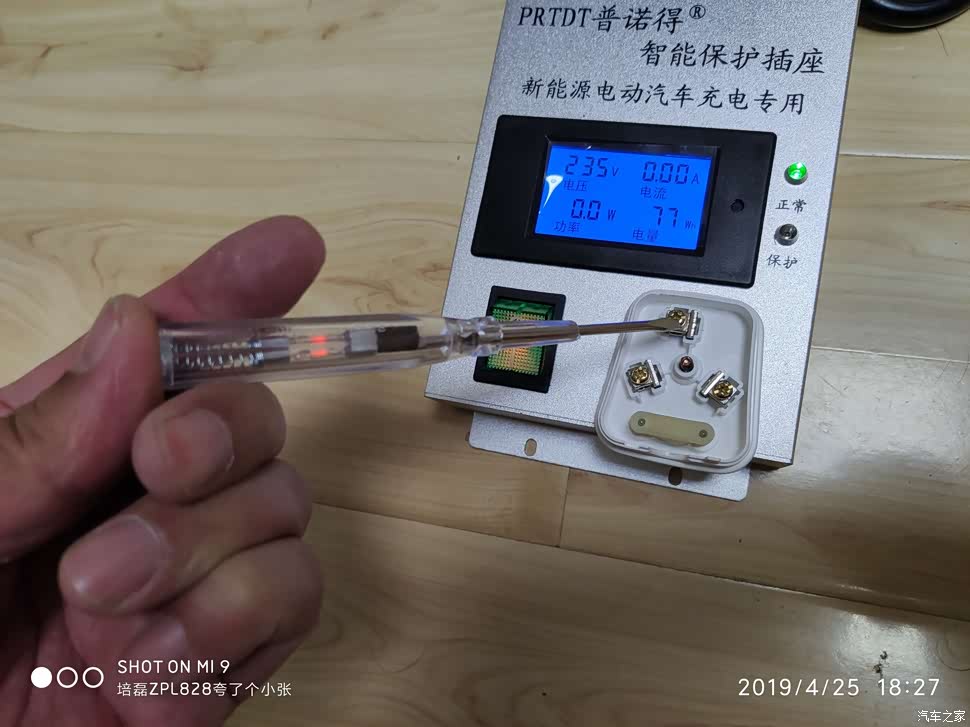

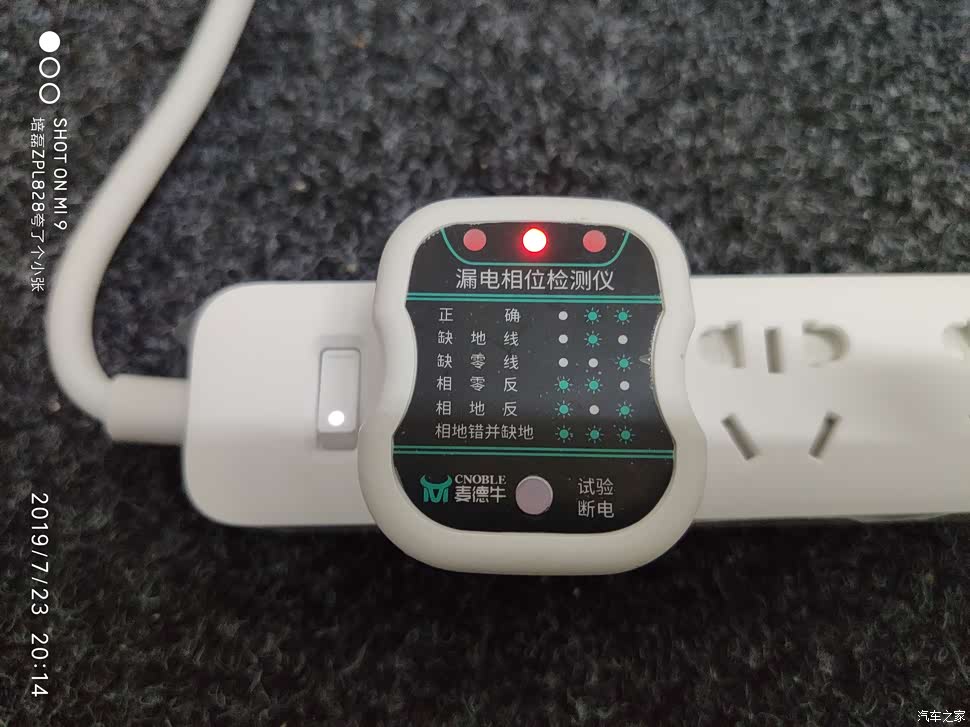

那么接下来,重点来了!在零火线反接(左火右零)的插座上,各个接地宝表现会怎么样呢?开始测试!
8款产品中,有4款产品存在漏电风险!这样的概率,实在是让人吓出一身冷汗啊!漏电的4款产品价格从几十元到几百元。

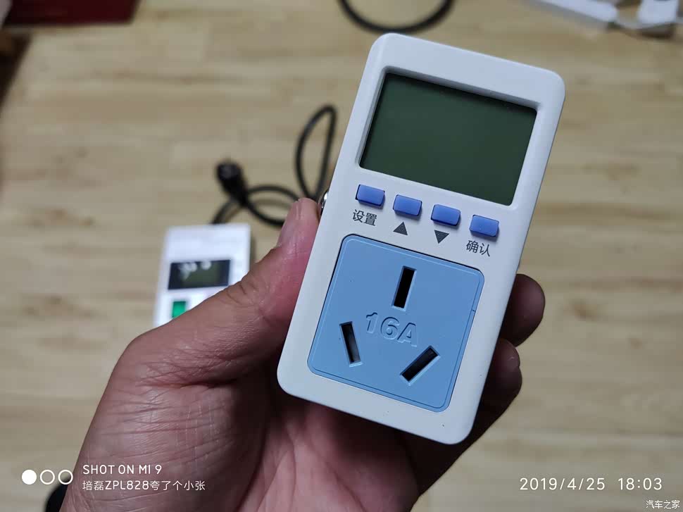

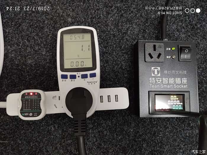

经测试,所有接地宝自有功耗普遍较小,基本可以忽略不计。
综上,接地宝是一款应急产品,仅限放在后备箱应急使用,选购时请一定要按上面的方法测试一下是否漏电!长期固定充电使用请牢固接地,所有接地宝产品均不能替代地线使用!!!
