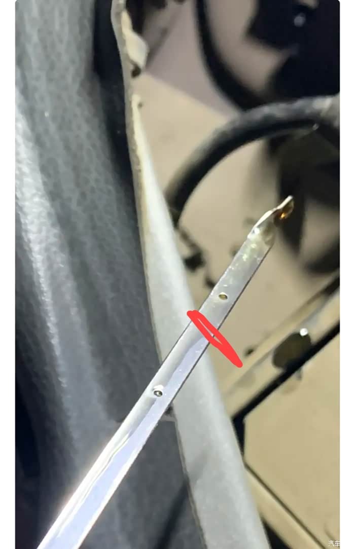

有谁会看之光S1.2发动机的机油尺啊,不能垂直拔出来,拔出来两个面沾的哪都是机油,根本就不知道油位在哪里,大神们帮我看看,我这加多了没有
这是第一次拔出来的正面
这是第一次拔出来的另一面
这是第二次拔出来的正面
这是第二次拔出来的另一面,天呐,我真是欲哭无泪,到底怎么看啊

像这个车型的机油尺看起来还是可以的,像这个机油尺虽然侧面都有机油,但是您需要注意的是,看机油尺的时候,您需要看满格的位置,也就是整个机油尺一圈都有机油的位置,就是机油的刻度。
像这个机油尺,虽然侧面你看着一直到头了,但是真正全部都有机油的位置,还没有到上限,这个只到了中间偏下的位置。

五菱之光这款发动机相关的机油标尺的刻度正常,就是在上刻度和下刻度中间的位置就可以根据图片中相关的状态来看,是已经加到了上刻度的位置。这款车正常添加三升机油就可以。

在两个窟窿眼之间就行了。第1次都不准 拿纸巾擦干净以后等冷车再看 第2次你正反面不一样,就是你把机油尺拿横着了。估计你现在是热车状态机油流动性比较强。下次你早起冷车状态看就可以了
辽宁
2025-01-08 10:43:01
上下两孔中间,垂着拿。
