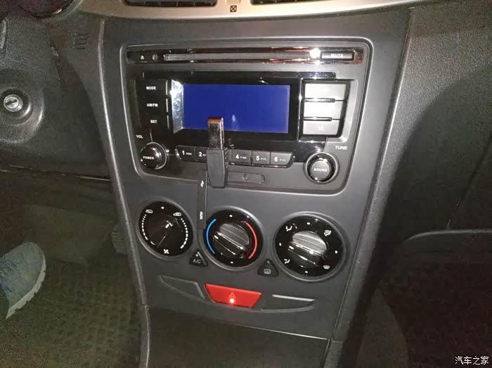

12款H30尊雅版更换大众CD机,音质提升明显!
1 30 发布于 2018-02-27 22:40:15 只看楼主 热门标准

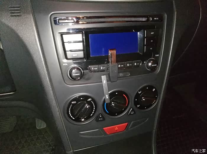

        一直看坛子各位或改音响或改大众CD,本人较钟情原车,原车CD机外观不错,中间还换了CD机的运放(TDA7851L),就一直没有动手!
原车CD机配的是miniUSB口,需要使转换器才可以用U盘,但是这个转换器挡了CD机的一个按钮!
CD机的U口、AUX口盖子平时这样吊着也不好看!

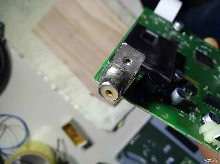

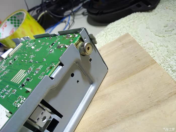

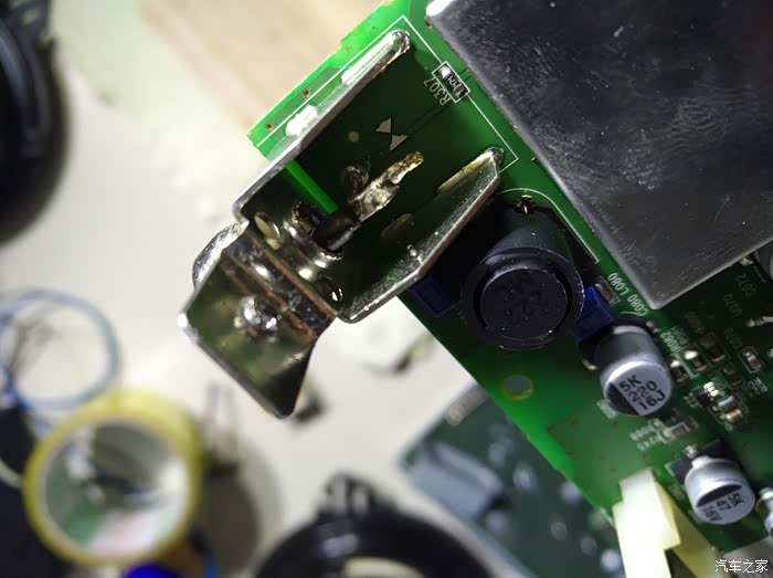

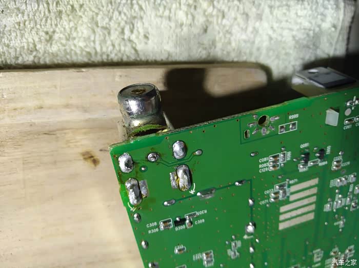

        手上有台几近报废的欧系CD(蓝宝CD机),把天线座(适合神车插头的)打磨合适后,焊到大众CD上,大众专用插座焊走不要了!
天线底座原来是榄核形的,打磨成正方形,适合大众CD后壳开口!
针脚焊接到原来天线针脚上!
接地是外壳通过接触!
完美适合,有如原装机出!

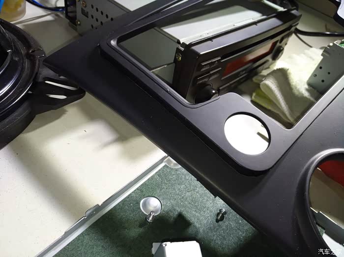

        再把大众CD装机测试,确定天线、尾插装好后,CD能安装到位(下面两铁脚先打磨掉,论角磨机重要性!)。
        主要使用工具:
         1、角磨机配1mm切割片;
         2、油性记号笔;
         3、小号美工刀,我用SDI钢柄的;
         4、手钻、手锯片、尖嘴钳、斜口钳;
         5、杂锦锉刀。
下面左右铁脚割掉了!

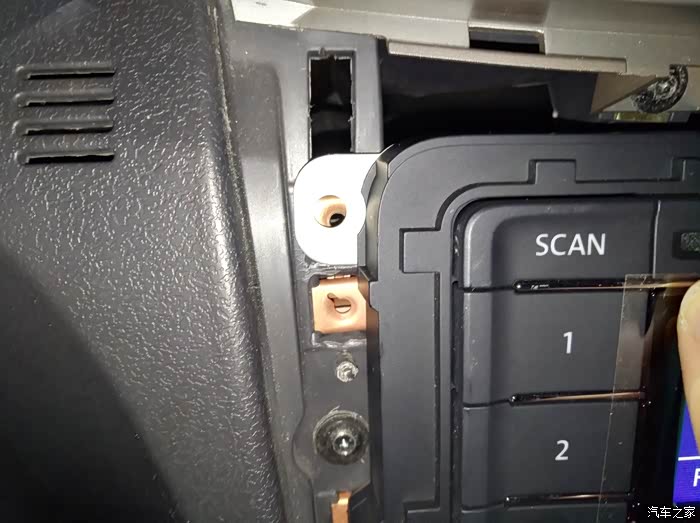

上脚上部要打磨2mm左右,否则会挡着原中控面板上部固定脚
螺孔比神车宽一点,要向下斜磨一下才能对得上,我打磨能上螺丝,但最后对面板时还是不好对,还是不上螺丝了,只用中控面板压住,实际使用可以,不会跳出来!

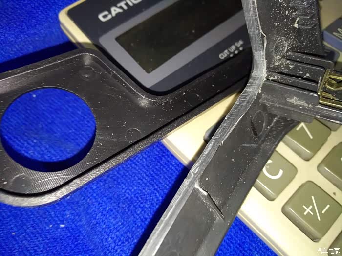

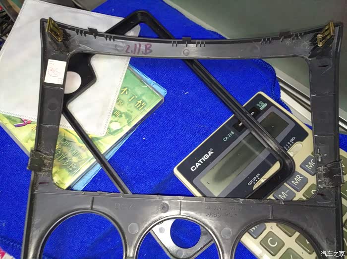

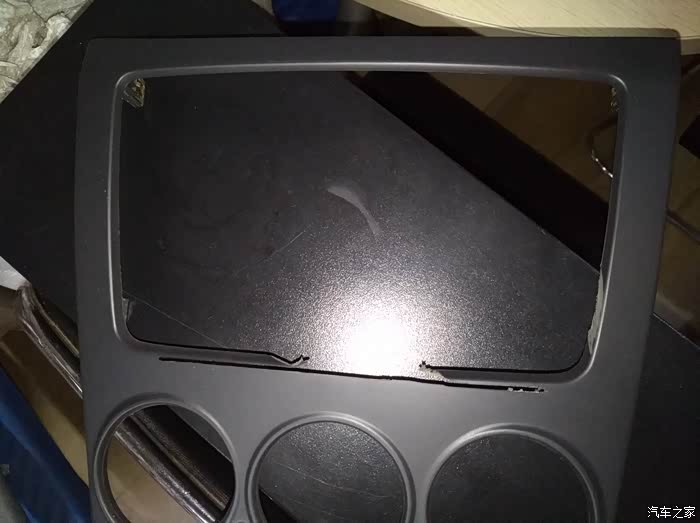

          把网购面板在中控面板背面摆正,结合CD试装位置与中控面板对应,把面板中部插脚铁夹卸下,割掉胶脚内侧加强筋,CD边框贴到面板背,用记号笔标记切割线,然后开工切割!
下部和两侧直线部分用角磨机小心切割,离标线1~2mm,避免不小心切割过头,后面打磨修正!
弧位部分使用手钻打孔,手工锯片、尖咀钳、斜口钳并用剥割!
注意保护正面,尽量在背面下手切割、打磨!
         这个过程耗时2~3小时,不经意间就过去了!
过程中要不断拿边框与中控面板加工孔比对!
接近完成,边框能完全压进面板里了!
两则完美!

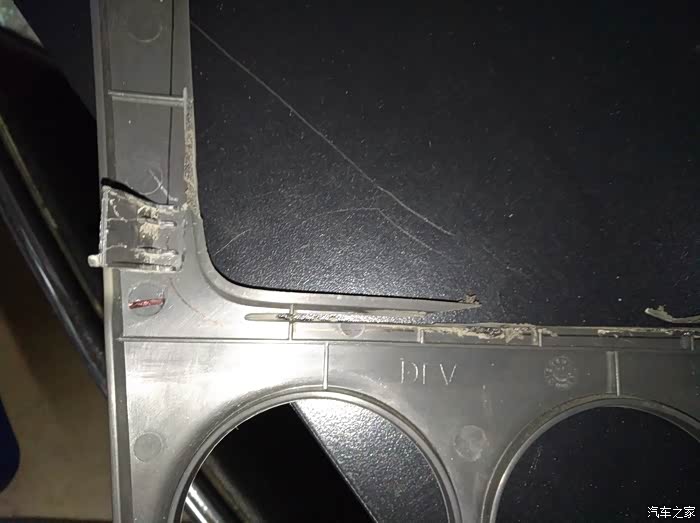

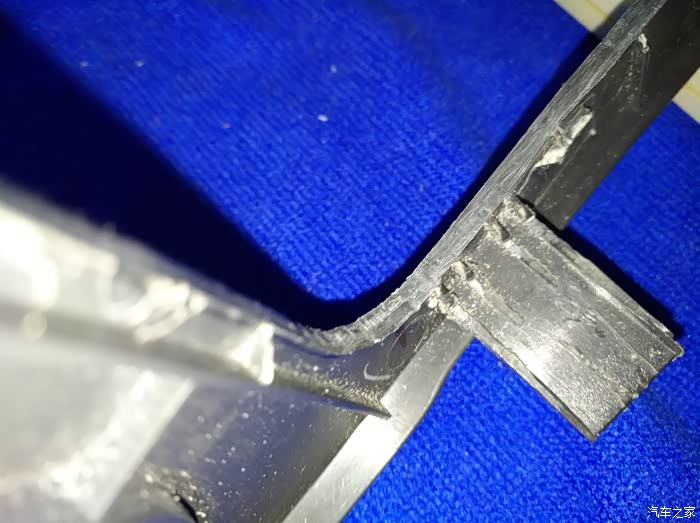

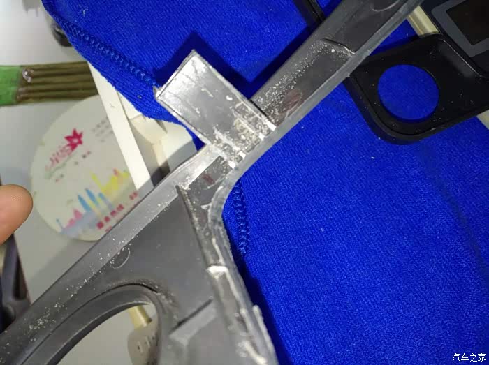

这是面板背面的初步切割效果,最终安装时,所有开孔边的加强筋都要离开孔3mm铲平,边框侧尽量铲薄一点!
开孔刮痕,最后发现用美工刀割,效率比锉刀好得多了!
上圆角效果!
面板中脚铁夹去掉,4条加强筋要用美工刀铲平最好!
         其实角磨机和手钻弄出个大概开口后,整个修整过程使用最多的是美工刀,用美工刀沿着开口垂直刮,一遍遍刮向标记线,不平部分用刀片铲一下再刮,弧位也是刮出来的,杂锦锉很小机会使用,主要是不适合挫塑胶材质!
中部处理不到位,有点拱起,后来检查发现面板开孔那还要打斜角变薄一点就好了!

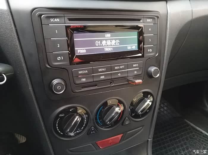

正面中控整体效果!

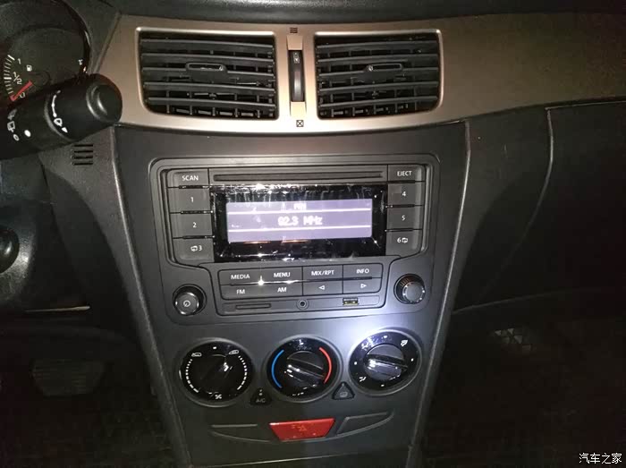

    第二天又处理了一下面板开孔,中脚内侧加强筋割平,4周倒角变薄,面板更贴合了!
白天效果,下部面板突出0.5mm左右,有点刮手,但可接受!

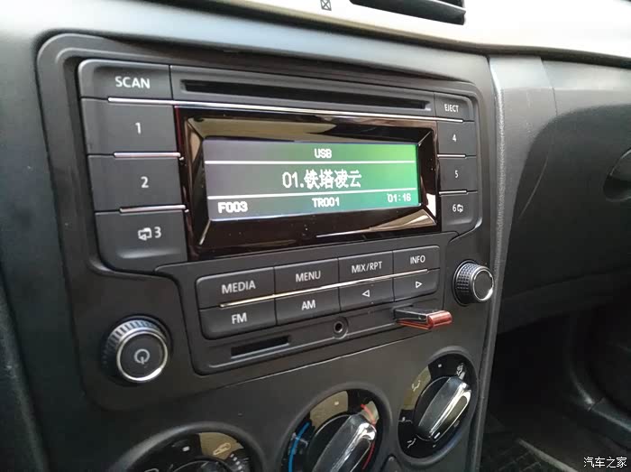

昂视
平视,中文歌名!

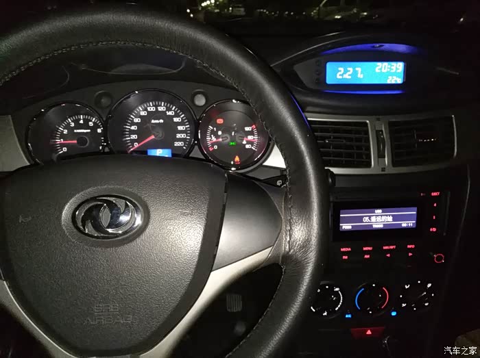

晚上开灯后,中控整体灯光视角效果!
         总结:大众CD功能多,停车后也可以开机,这是大众车机的通用设置,主要是播放MP3时能显示文件夹、歌名的中文信息,不再浠里糊涂听歌!音质提升了,层次更分明,高音清晰,低音有力,输出功率更大,原车喇叭够用了!美中不足是CD面板是接近平面,与原车中控面板不算贴合,但可以接受,值得改装!
