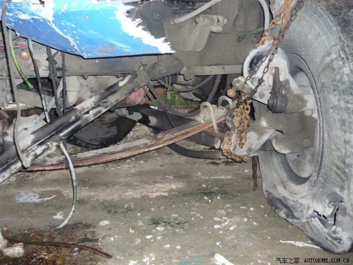

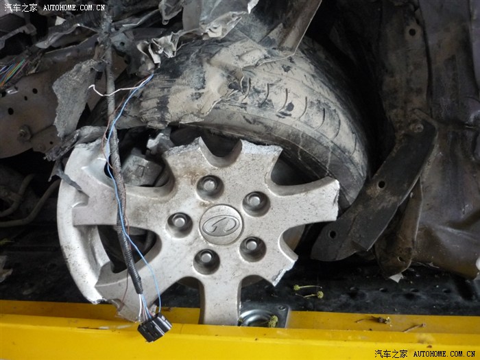

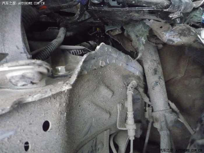

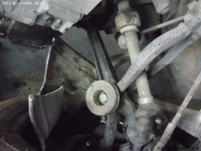

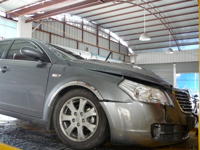

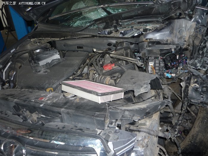

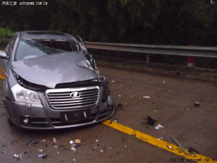

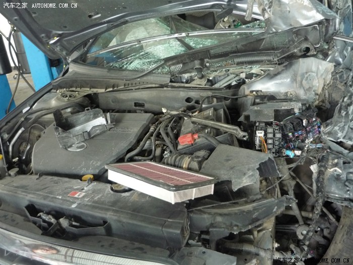

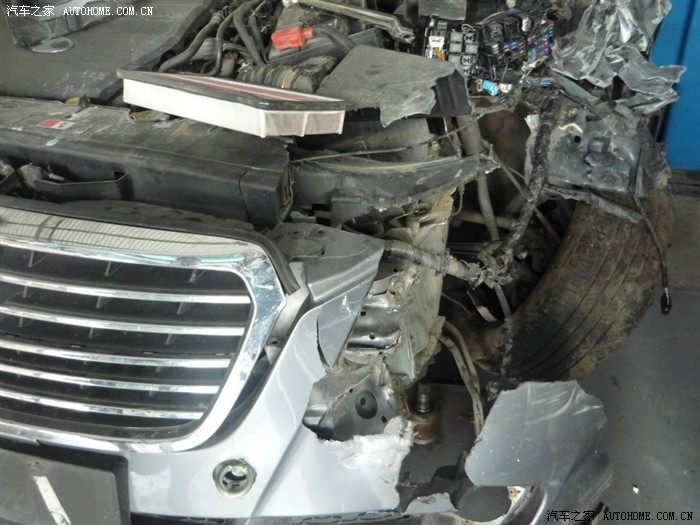

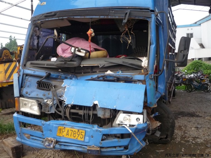

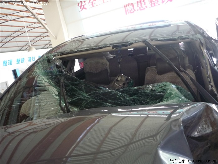

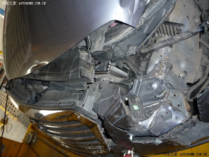

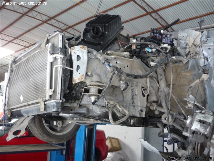

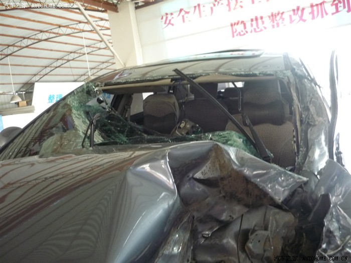

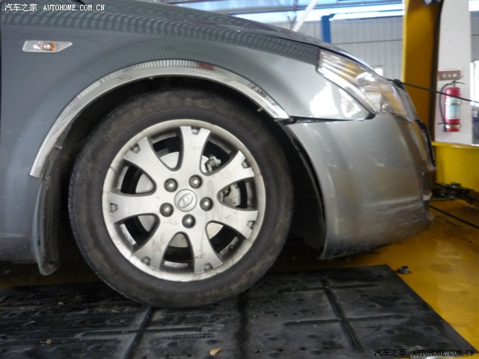

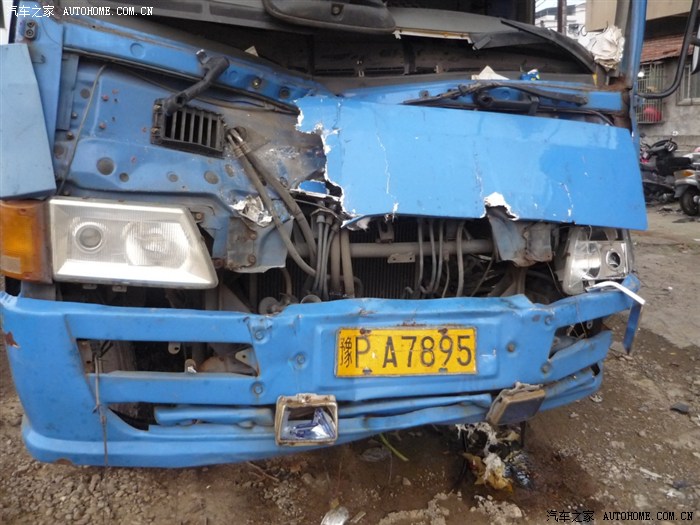

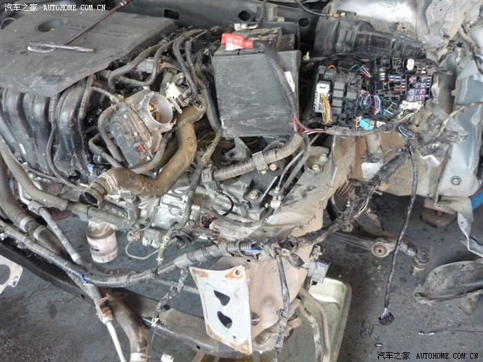

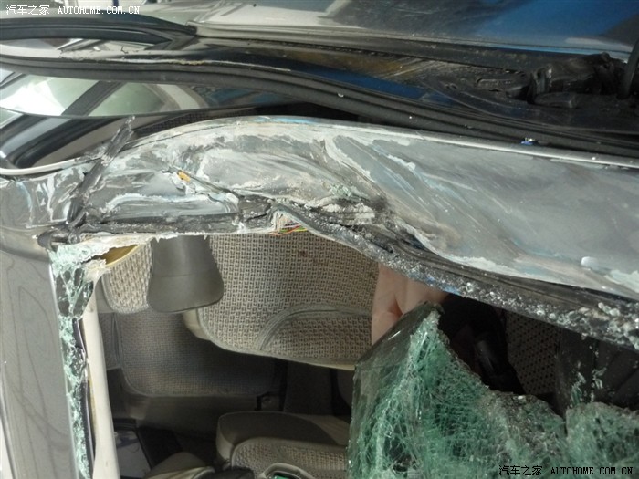

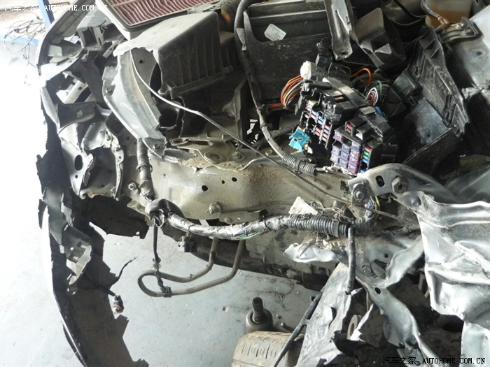

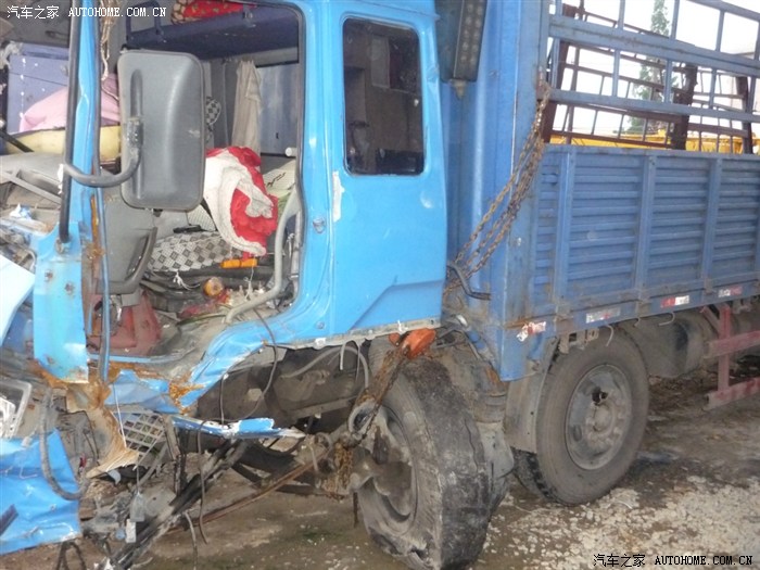

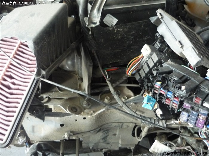

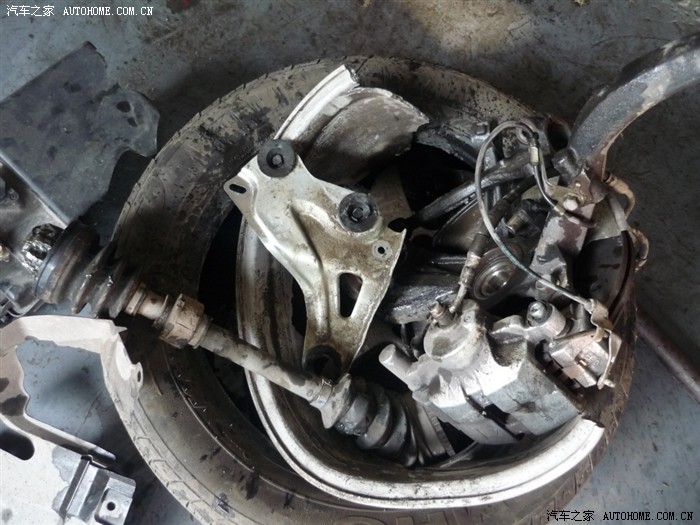

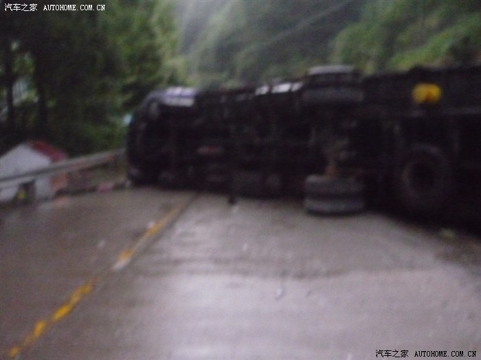

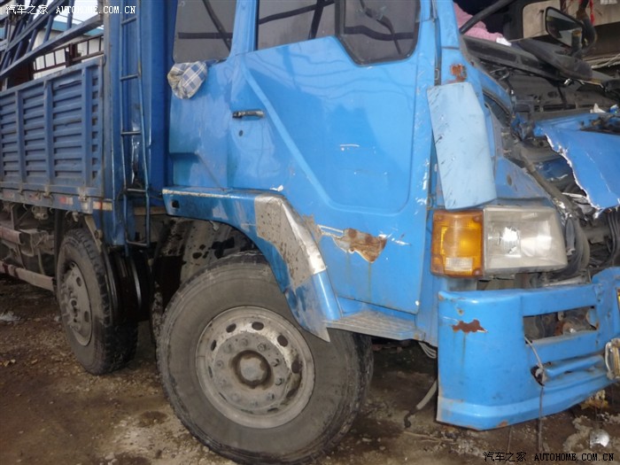

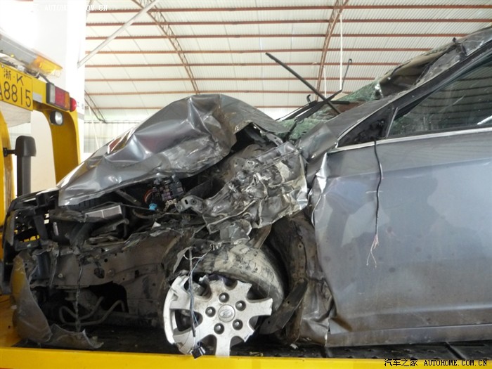

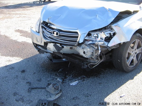

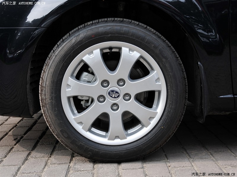

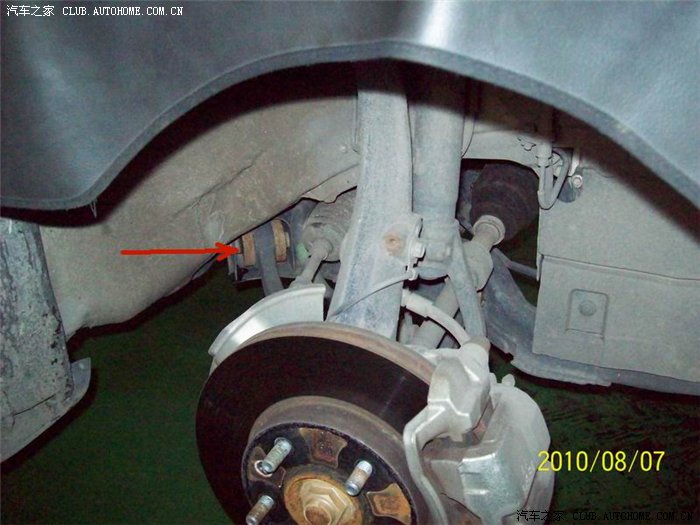

原帖由 新扎师兄 于 2011-07-23 02:18 发表在 147 楼

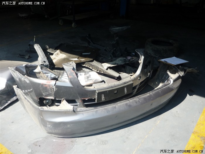

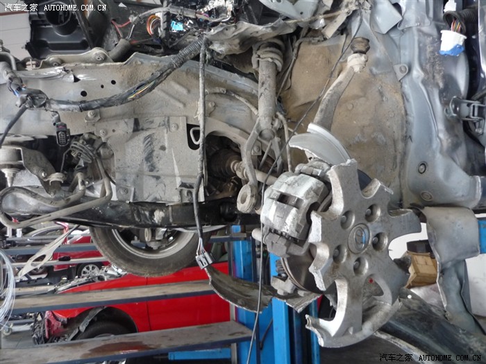

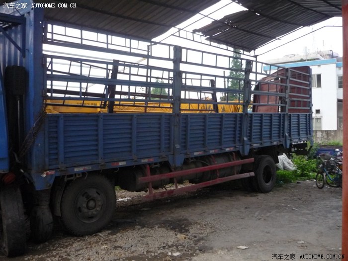

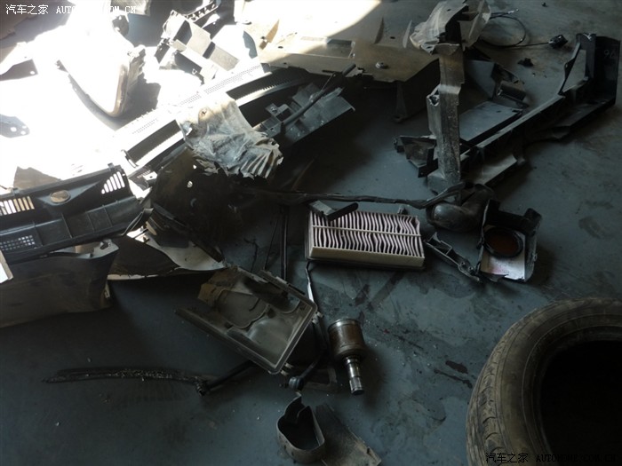

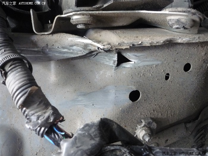

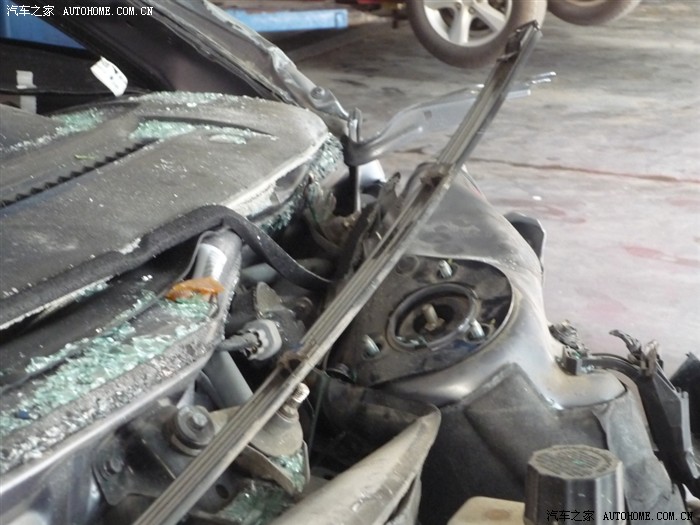

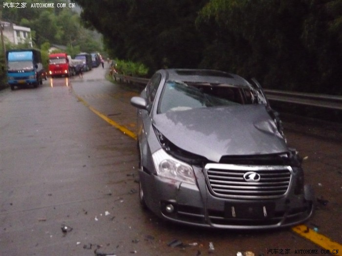

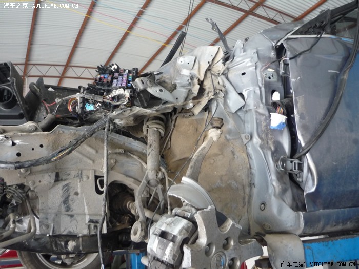

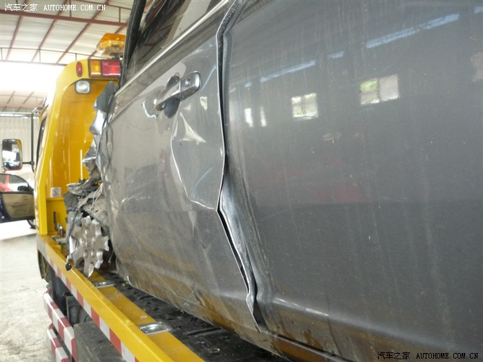

我猜测B70的前轮和货车的前轮发生了碰撞,(这个我同意,因为货车的车厢部位看不到刮痕,而驾驶室就是铁皮,只有轮毂部分够强度)改变了货车左前轮的方向,发生左外偏移,因此而导致翻车。(这个我不同意,如果即时向左侧翻,长车箱有机会扫到奔腾的车顶。更大的可能是双方突然见到对面有车而下意识地向右打舵,在刮碰的过程中,两个轮毂发生类似拍打的碰撞,由于货车的纲制轮毂的韧性好硬度差,悬挂的硬度好韧性差,而奔腾铝合金轮毂的硬度好韧性差,在剪切力的作用下,奔腾轮毂的辐条断裂,(这个断裂吸收了大部分能量而保全的自己的悬挂。)货车的悬…
第二点更不对了,车厢倒的方向是货车的右侧,明显是因为车轮动态改变导致的翻倒。而不是轿车推动货车重心变化的原因。如果轿车的动能令车辆侧翻,作用力处于重心之下,必然导致向左倾倒压住轿车。
向右打舵过度+碰撞只会立即向左侧翻。
如果你认为当时货车立即右打舵避让,因受撞击重心不稳而向左修正方向过度导致侧翻,那么就不可能存在轮毂左歪断轴的情况。
再来一个死穴。
你认为固定悬挂结构的那根细弱的螺丝能够比轮毂那7个爪还强壮吗?
再考虑一下??
原帖由 梦醒梦断了无痕 于 2011-07-23 11:46 发表在 162 楼
第二点更不对了,车厢倒的方向是货车的右侧,明显是因为车轮动态改变导致的翻倒。而不是轿车推动货车重心变化的原因。如果轿车的动能令车辆侧翻,作用力处于重心之下,必然导致向左倾倒压住轿车。向右打舵过度+碰撞只会立即向左侧翻。如果你认为当时货车立即右打舵避让,因受撞击重心不稳而向左修正方向过度导致侧翻,那么就不可能存在轮毂左歪断轴的情况。再来一个死穴。你认为固定悬挂结构的那根细弱的螺丝能够比轮毂那7个爪还强壮吗?再考虑一下??…
安慰,人没事就好

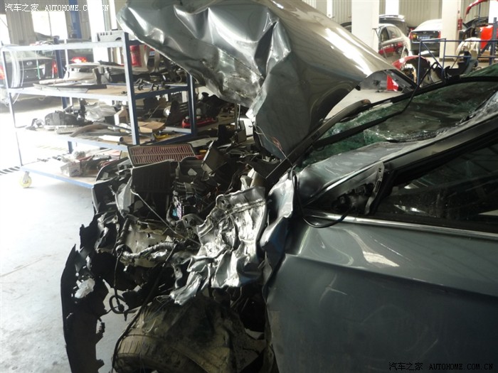

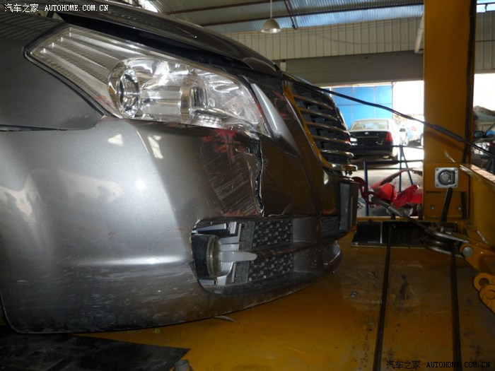

两车的碰撞,奔腾无法完全改变货车的运动轨迹,货车的质量再轻也有奔腾的两到三倍。货车向左冲入对方车道,完全是左悬挂断裂后车头左侧失去支撑以及司机左舵修正企图进入直行状态的叠加效果。。。
其实我们没必要理会货车的左悬挂和奔腾轮毂谁更强壮,因为没有具体的材料资料可供分析。。。我们只要分辩出货车的悬挂是在碰撞的过程中断裂还是翻车的过程中断裂。。。从楼主给出的照片可见,货车只有向右侧翻,并无整体滚动现象(右后视镜接地拍断,左后视镜基本完好)这个突出车体外沿的东东都能幸免于难,那么藏在车体内的悬挂又有什么可能在碰撞时不断反而在侧翻时断呢?结论是显然的。。。

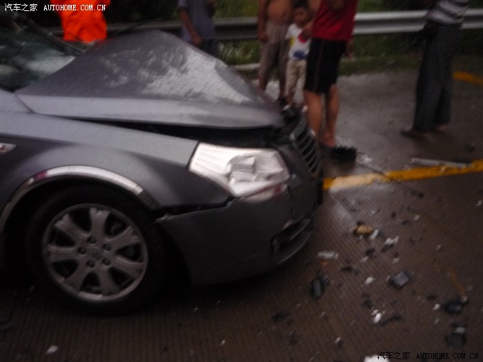

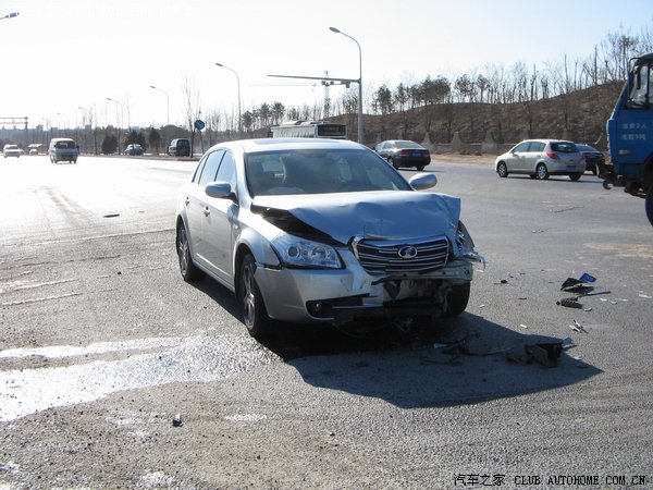

原帖由 各仪表正常是否起飞 于 2011-07-23 20:43 发表在 174 楼

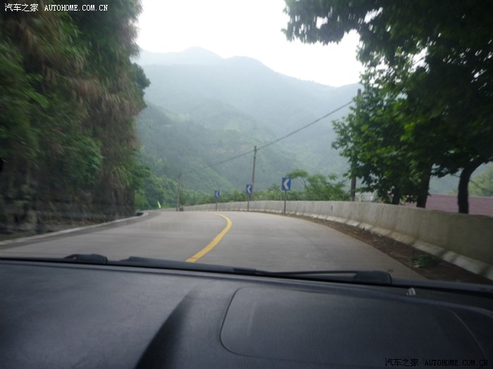

具体的相撞情况是这样,我与货车行驶的道路是个S弯,两弯的距离不到40米,我当时的车速大概在70左右,货车的速度也不快,当两车能相互看到时之间的距离不到15米,大货车完全占据我的车道,我潜意识想向左边的空地打方向,但左边是民宅,屋外坐着人。而我右边不到一米就是公路护栏边上是河流,最终我没有打方向。而货车在看到我车时他在我车道看到我有往左边打方向的迹象,他同样也意识的往左,看到我没打方向,货车往右打方向,在撞上时我车还是在直线方向,货车已经往右,但整个车头还在我行车道里,这就是撞的过程。撞上之后当时大脑是晕的,能感觉到…
弯道时速70还是有点快了。。。假设货车时速40,两者相对速度也有110公里了,每秒30米,当发现对方时,仅有15米的距离,0.5秒的时间,基本上都是本能反应了,容不得你再做思考。人的视觉分辨时间是0.1--0.4秒。对一般事物的反应时间是1--3秒。所以高速行驶的车辆前后车的安全距离通常要按每公里时速拉开一米的标准计算(100公里时速的安全距离是100米),跑100米需时约3秒。这就是给司机的反应时间。高速上通常设置的距离提示牌就是干这个的。。。
这种连续短距离的弯道,一路鸣笛示警是必须的了。。。很难靠发现后再作出正确的反应。。。
另外,根据《道路交通安全法》第42条,你在弯道行驶时还保持时速70公里,已经有超速行驶的嫌疑(具体要看公路的等级和当地的限速规定),不可能无责。。。。
