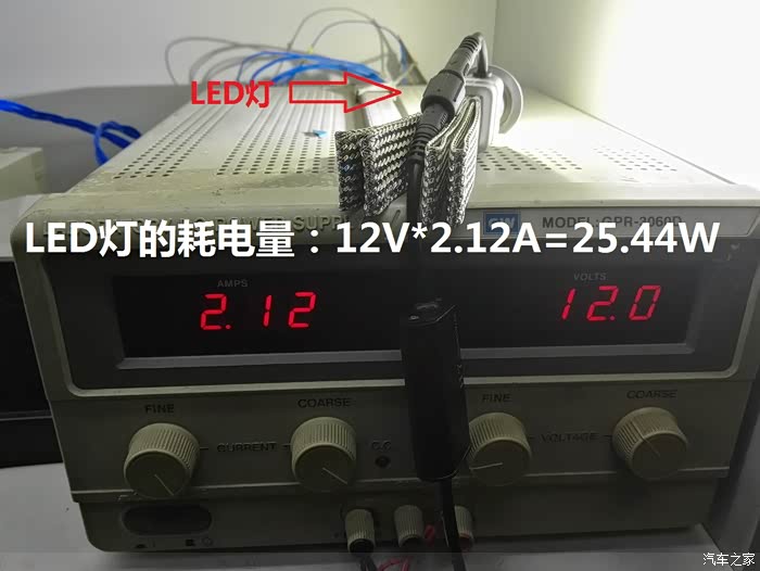

  车灯收到后,我第一是测试功率和灯体温度,使用DC电源供电,测试灯的耗电量是25W,比原车55W的卤素灯省电多了,每只灯节约了足30W的功率。室温下测试半小时后温度稳定下来不再升了,温度是80.5度。说明车灯的温度还是控制比较好的。但装在车上温度肯定会20度以上,LED的光衰特性是温度每降低20度,寿命将长一倍。于是就在网上买了4米16平方的铜编织带回来,这种是电工用于接地的扁线,电工材料店也有售。将灯体加大散热面积后,又测试了温度是70.3度,降低了10度,效果很好。

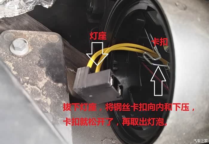

  接着就到楼下改灯了。首先拧下近光灯的防尘盖,取下灯座插头,再将弹簧钢丝卡扣向里再往下压,就松开了卡扣。用尖嘴钳比较省力,徒手松卡扣很吃力的。取出灯泡,再换LED车灯。LED灯座有个缺口,车灯底座突出的一小块朝这缺口装进去,小心别刮花了灯珠,然后再扣上卡扣,装上LED驱动器,再驱动器的插头插在灯座,这灯座包几层电工胶布比较好,以防松动。将LED驱动器塞进去,开灯看车灯有亮,说明灯接好了。

使用直流电源测试,LED车灯的耗电量是25.44W,比原车55W的卤素灯节省了30W的功率。

安装时,将近光灯的防尘盖,取下灯座,再用尖嘴钳将弹簧钢丝卡扣向里再往下压,就松开了卡扣,取出灯泡。徒手也可以取下,不过比较吃力。
