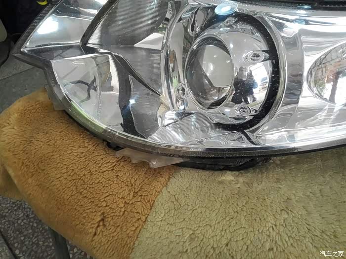

卸大灯
随便说哈,我这对大灯在外面风吹日晒的灯罩上好多小裂纹,所以我改凸镜时把灯罩换了新的,网购的好像是70多一对吧,

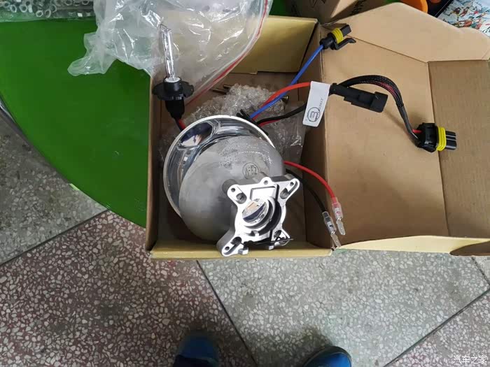

准备开灯
这就是Z9灯碗

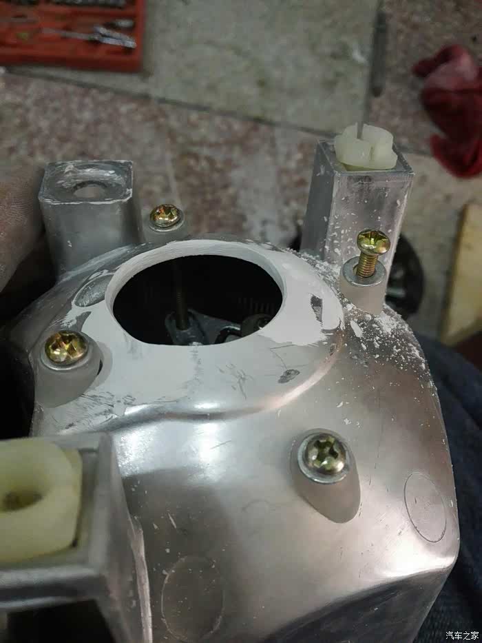

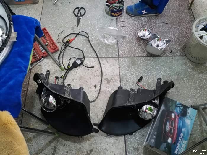

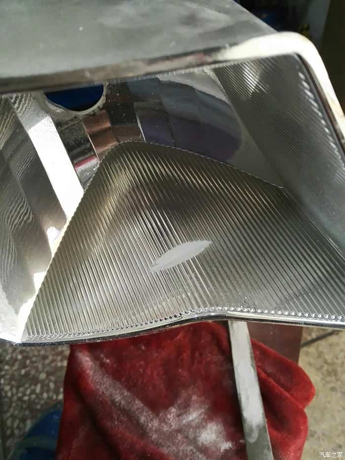

远光灯碗挖孔
我挖,挖,

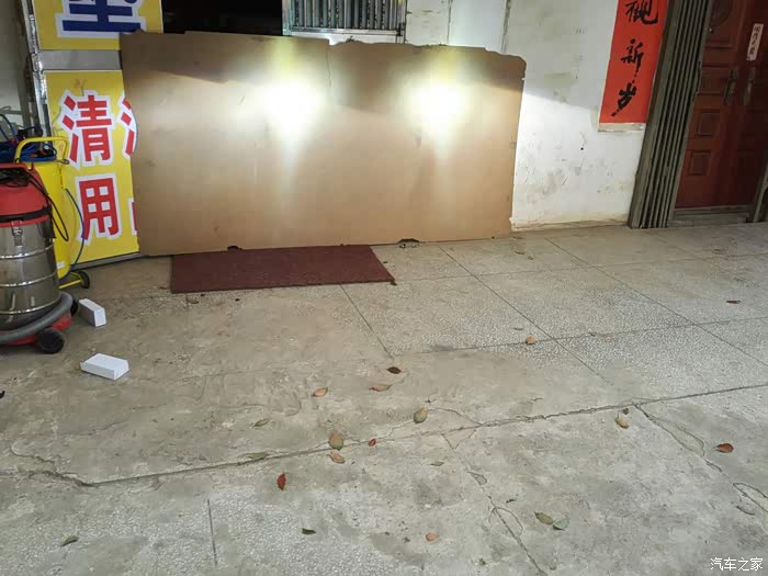

开灯用的纸箱,狠业余,

Z9灯碗有92毫米,大了一点,我用平口锉打磨了一圈,打磨后89毫米,远光灯碗突出的地方还是要开一个小口子,这样放进去就狠完美了,
这是装好的样子
这是装进大灯里的样子,
这是后面的样子
这是用螺丝固定Z9灯碗的

点亮了
看看效果
调试中

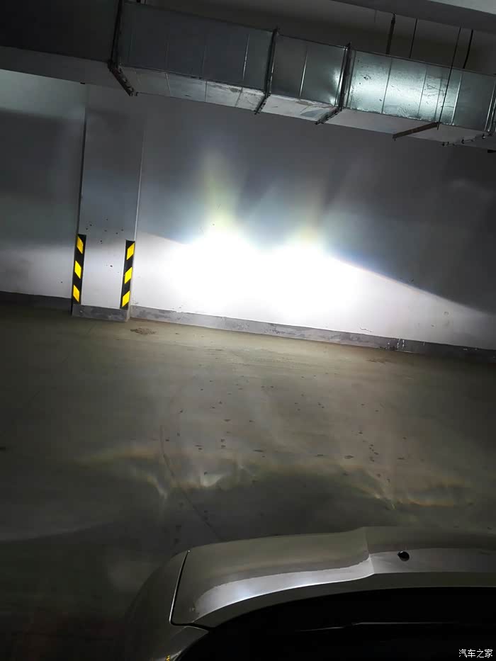

装好后底下车库停车
远光出来的就是两个光柱,跟手电筒的光一样了,
双光透镜的近光,不是狠满意,
装好后的大灯,改天再上几张晚上远光的效果图片。
