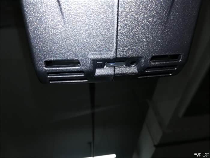

自备一张16G的miniSD卡我这边用红圈标识出来的是一个重点配的SD卡要求是时速10的。什么是时速?就是传输速度10MB/sec这个很重要威马的行车记录仪上只支持时速10的储存卡如果插别的时速的卡会造成行车记录仪无法运行。这种SD卡某宝上就有卖,主要注意买时速10的就行.
卡是插在行车记录仪下方的小口里面

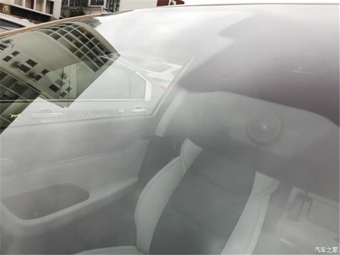

行车记录仪的摄像头是在车内后视镜的后上面

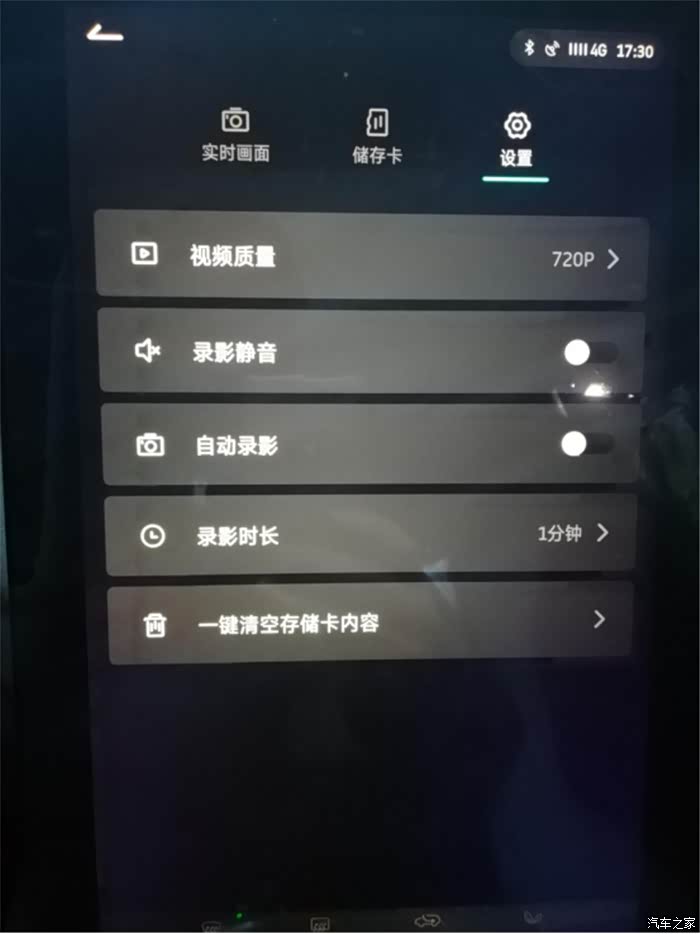

惊不惊喜,意不意外这边有两个视频清晰度切换。
这个录像是可以带有声音的如果想要的话可以打开或者关闭。
设置好时长可以自动的录影,挺方便的,我一般都是选3分钟的,时间太长也不太好。
