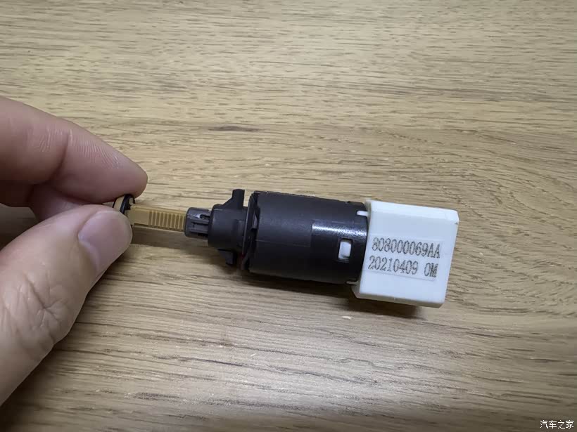

        用车大概一年多,偶发踩刹车不能点火,仪表屏直接熄灭,重复多次踩死刹车才能着火,论坛搜索原因可能是刹车灯开关问题,当时还有宝能观致店,还有没有垮的,去免费换新一个,简陋包装,不知道质量如何,怕宝能观致彻底垮后无处可换,后来查到和星途通用,在某宝淘了一个备用,目前还没用(13万公里),后面换上的质量还可以,估计用的还是宝能接收前的观致配件,个别可能有问题,只是包装简陋了,(应该也是省钱吧),当时看论坛说,把刹车灯开关前面拔长一点,再装上也可能没有问题,但是当时宝能还在,能换新就换新了,难得折腾。

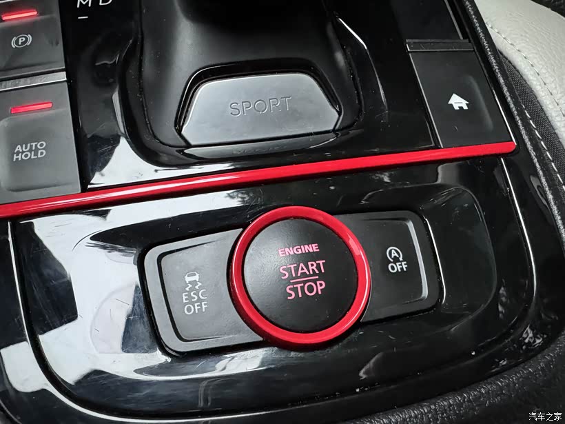

        用车大概3年多,又出了新问题,又是和点火有关,总是出可能把自己丢路上的故障,当时都有点后悔了,烦得很,不晓得宝能是不是换了一些价低质低的垃圾配件,点火开关弹不起来,打不着火,当时论坛上还没有这种故障,只有靠自己了,在某海鲜市场搜索配件,当时观致5的点火开关很多,价格还便宜,而且估计还是当时观致原厂倒闭流落民间的,质量又好又便宜,但是后来发现和观致5S的有细微差别,观致5s的接线是10针,观致5的是9针,用观致5的点火和启停开关都能用,但是ESC不能用,关不了,后话6年上线审车时,测尾气要关闭ABS,就要用到ESC开关,不然关不了,我在这里又着钱了,当时审车时拔了ABS保险,但是拔后不能点火,后面又淘一个观致5S的拆车件备用,审车用一下,关闭ABS,后来听星途4S店的师傅说把轮速传感器插头拔了也行。观致5的红圈点火开关好看,还是原厂,估计质量耐用,就用的观致5的,到目前没有问题。

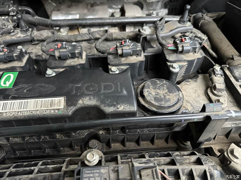

        今年10月中,假的火花塞已经行驶了差不多2万公里,中途好像没有什么明显的问题,杂牌碳罐电磁阀用着反正加油没有点不着火(其实也有一次,当时我以为是不是电瓶快不行,因为电瓶5年多也没有换,但这个碳罐电磁阀没有换几个月,想着没有那么快就坏了),今年10月中,慢慢觉得车子怠速感觉有不规律间歇性喘震或抖动,比较轻微,转速指针不摆动,也没有报故障灯,就没管,但至从发现这个问题,怠速时就会留意,有时感觉方向盘有点抖,还是老办法上论坛看看,观致5、星途凌云(TX)、瑞虎8,因为他们都用这个1.6T发动机,第一代,19年的,查到有个别车废气阀坏了,就是那个膜片破了,会导致怠速抖动,有个车友瑞虎8,12万公里,我的差不多13万,我也在想是不是膜片坏了,奇瑞1.6T废气阀集成在气门室盖上,在某宝、某多查的,奇瑞原厂气门室盖加垫不到200,也不贵,不过在论坛上看到还有更便宜的解决方案就是换废气阀的膜,用的是路虎的某款的废气阀膜片,说完全适配,我也就淘了一个备用。
        因为有次要去川西,想着还是把这个问题解决了,又去某虎检查看看是什么问题,看看是不是废气阀的膜片坏了,师傅电脑读出来的是碳罐电磁阀有故障,但问了我换了不到半年,就没有拆下来看,然后检查废气阀、火花塞(没有拆,就电脑看,当时说没有失火缺缸,不知道是不是当时坏的程度还较轻,也问了我上半年才换)、点火线圈等部件,因为电脑报碳罐,师傅最终还是把碳罐拆了下来,一吹,长通,说碳罐坏了导致的,我也心有疑惑,但是对修车也不太懂,因为之前原厂博世碳罐长通,就加满油点不着火,但没有其他问题,怠速也没有问题,后来我把原厂博世的和杂牌碳罐长通比较了一下,原厂的感觉通气量要小点,杂牌要大点,想是不是通气量大,或者是杂牌烂的更彻底,(原厂博世的或许通电还能开闭)这样导致怠速不稳。
        在某宝看到一家芜湖卖家,卖很多奇瑞原厂的,图片精致,价格较高,感觉是原厂的概率较高,于是买了一个原厂改进的联合电子生产的碳罐电磁阀,因为觉得博世的可能假货比较多,就买的联合电子的,这个价格最高,去川西时新的碳罐还没有到,也就是去了,爬山约了人,不好取消,这次路上感觉又出新问题了,故障灯亮了,应该是碳罐导致的,行驶过程中偶尔出现抽一抽的闯动,爬山回来后,新的碳罐到了,自己动手安上,似乎车子的症状依然存在,然后再次去一家某虎,另一家,家这边的,这家某虎说可能是节气门的问题,因为13万公里没有清洗过,车子目前这症状挺烦的,特别是抽一抽,怠速还好,想试试看,清洗完,师傅说问题解决,因为怠速不稳症状轻微,当时也试不出来,叫我开几天试试,结果清洗节气门第二天,冷车点火出现异常的尖锐的啸叫声或滋滋声,但是就早上冷车第一次点火有,第二次就没有了,后面试车怠速问题没有解决,还新增新的问题,心糟,后面又陆续换了几家维修店,主要还是某东养车、某虎,有说碳罐问题的,有说可能是漏气的,还是找不到具体原因,期间在某东买了NGK的火花塞,带安装的,我还是有点怀疑某多多买的火花塞,但多个师傅电脑没有读出失火,也没有拆火花塞来看,准备在某东保养时在检查一下,不然就换火花塞,某东师傅说不用,又找不到问题,建议去4S店查查,无奈,观致已倒闭,没有娘家,只有联系成都卖星途最好的一家店,在金牛区,想车卖得好,维修也多,看能不能行,而且观致5S和星途TX同平台,电脑也好读,在星途4S店终于找到问题,火花塞有问题,维修师傅也搞了很久,最后发现有失火,拆一个火花塞来看,最终找到罪魁祸首,歪的假的火花塞,居然有人高仿奇瑞原厂的火花塞,唉,维修师傅辛苦,在星途4S店换了套,价格比外面高,但是能确定是奇瑞正品,也是火炬,因为之前原厂就是火炬的,用了11万公里都还能用,维修试验时就是又把原车拆下来的旧的原厂奇瑞的火花塞安上,发动机就不抖了。我的观致又满血复活啦,准备开个30万公里再说,维修期间和星途师傅闲聊,奇瑞1.6T发动机除了大水泵,问题很少,我又问了星途凌云的废气阀有坏的吗?他们4S店就遇到一例,涡轮电子水泵也只有个别坏的,不像瑞虎8(后面展开说,观致5S、星途TX涡轮电子水泵是独立保险,而瑞虎8是电子水泵、电子节温器、氧传感器共用一个保险,电子水泵短路烧保险,电子节温器不工作,容易造成发动机高温,有被丢路上的隐患),然后又问了维修师傅,这个7速湿式双离合怎么样,还有孚祯8AT,他们说故障都比较少,以后准备换个孚祯8AT的,现在是二代,以后会越来越成熟,网上有些说一代孚祯8AT漏油,不知道是黑还是怎么回事。据说爱信8AT除丰田、雷克萨斯外的国内车型,10万公里以上,油冷器容易串水导致变速箱大修或报废,小日子不是个好东西,核心的东西还是要靠自己,幸亏国内有个奇瑞,万幸了,之前搭载爱信8AT的瑞虎9,现在的好像也换成了二代孚祯8AT。
