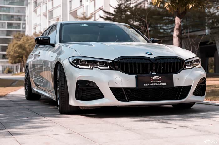

我哥是一个日系控,从开锐志开始就已经开始玩改装。从小我哥的形象对于我来说就是一个励志的典范。无论生活上还是工作上都一直影响着我。所以也萌发了我改装的想法。可能因为家里的日系车太多了,已经开腻了日系的那种“平顺”,于是决定试驾宝马3系,当试完宝马3系过后我就喜欢上了宝马的“狂躁”。加上我哥玩了几年改装也慢慢的被改装文化所熏陶,所以在绝对换3系的时候就已经做好了改装的准备。加上我有一个懂改装的亲哥,为我的改装道路省了不少事,也帮我少走了不必要的弯路。改装嘛除了好看就是为了稳定与性能,所以我全听我哥的建议,一步到位。
八月提到了我的小白
感谢你陪伴了我四年。为我遮风挡雨
继承仪式交接完成。哈哈
新3的“屁股”还是很性感的

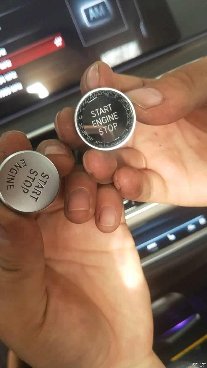

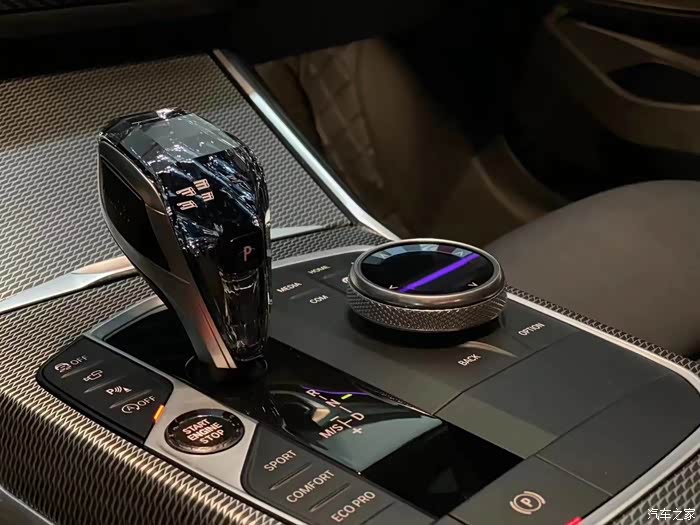

新车落地就先买了水晶三件套。
原厂打火贴片VS水晶打火贴片
装车效果。
有没立马提升了格调的感觉
强烈推荐车友装,花小价钱装大B

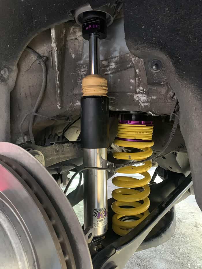

避震方面我哥建议我直接买KWV3,他说是为了德系而生的避震。比OHLINS还要适合,其实我也不懂,不过他怎么说我就怎么做。刚好杭州一位女车主出一套上车5000公里不到的准新KW,我哥看过确认没问题后,我就收了。在这也感谢那位女车主割爱!

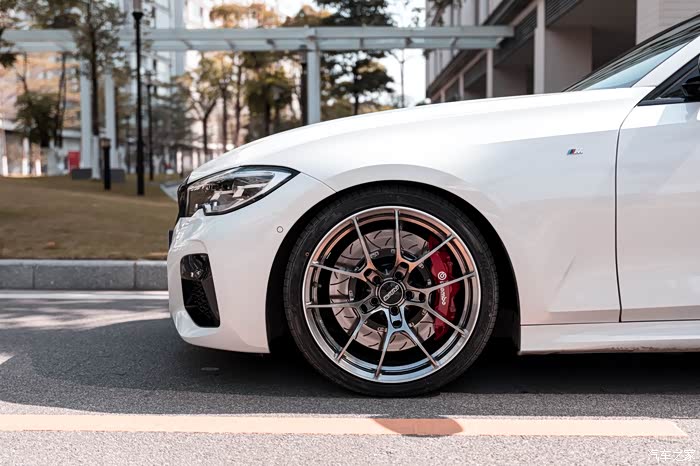

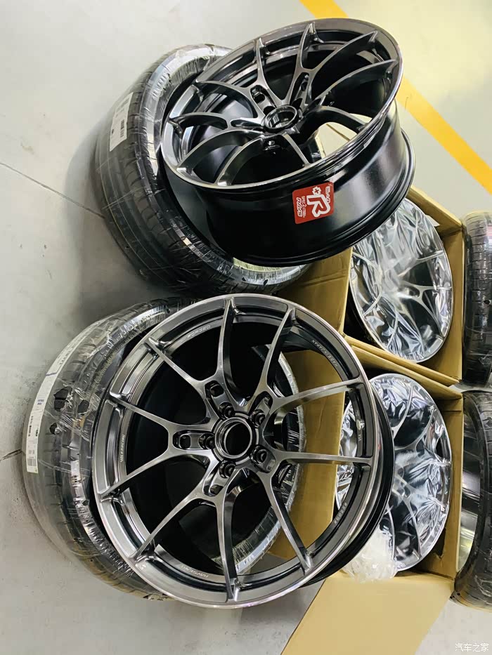

轮毂方面起初我是想买国锻的,但是我哥说国锻就干脆别改了,一是考虑到安全问题,二是考虑到后期假如我要换轮毂的时候国锻的不好出手,而正品进口锻造轮毂相对更保值。由于G底盘和F底盘的数据不一样,我哥一直等不到他想要的理想数据,最后我不想等了还是只能定全新了。

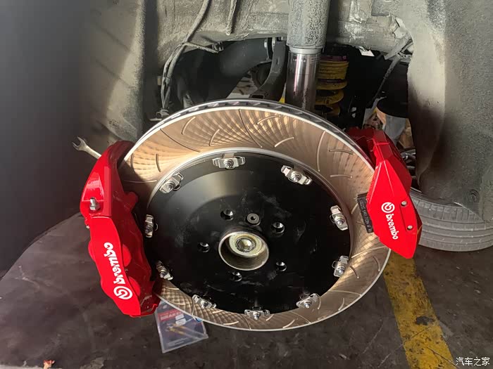

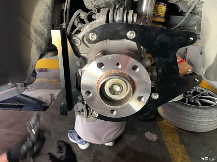

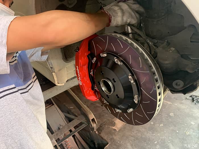

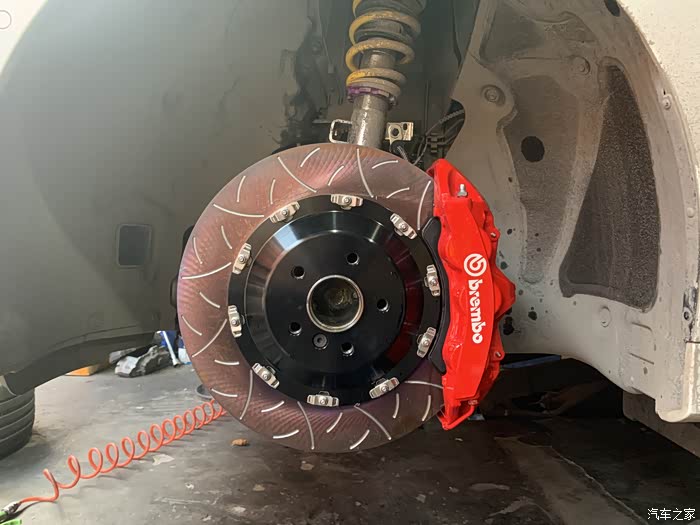

刹车方面我也完全不懂,但是我的想法就是要大,要好看!哈哈(来自一个改装小白的心声)这套刹车是正品Brembo GT卡钳配原装Brembo皮,前6配380MM高碳散热碟+后4配380MM高碳散热碟。因为担心我安全性能的问题,所以他直接给我配置了这套,说实话这套刹车是我目前最满意的地方,比起原厂的刹车,我终于知道我哥为什么要玩改装了

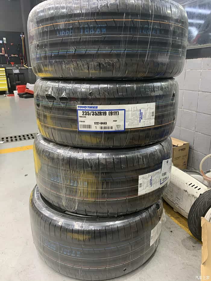

轮胎方面配的是Toyo fx 前235/35/19 后255/35/19,其实我哥开始建议我的前面是225/40/19说会舒服一点,但是我还是喜欢好看,最后被我说服了,用235/35/19。至于用Toyo也是我哥无奈之选,他让我买米其林PS4S,但是对于我一改装小白来说,似乎轮胎的带来感受没那么大,所以还是让他降低了预算,最后在这个预算呢,他选择了Toyo给我
避震上车啦
后面避震的样式
我也不知道这避震到底哪里好,但是看起来就很舒服。哈哈
红色还是很骚的
380龙鳞碟还是很霸气
不是我哥,我肯定要走很多弯路,原来这个叫桥马。后面是这样的
后4+电子刹,说实话后面的电子脚刹感觉有点不好看了。这个每个人的欣赏角度不一样,我觉得有得有失吧。原来的手刹确实有失宝马的尊贵,哈哈!现在里面改了电子刹是高大上了不少,但是外面有多一个电子刹卡钳又没那么完美了。
因为我哥改装的路上可以说一帆风顺,目标很明确,想法也是完全跟着我哥的建议。没有让我走什么弯路,有些人会说自己没有亲身经历过总觉得少了什么,但我并没有这么认为,俗话说的好,行万里路不如名师指路!庆幸我有个好哥哥。才不会掉入改装的深坑。接下来欣赏下整体效果吧

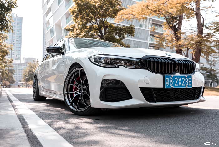

轮毂数据是19寸前8.5J ET22 后9.5J ET29,我哥是一个比较追求完美的人,官方数据后面是9J ET32。但是他量完过后说数据不够,所以又重新定制了 9.5J ET29的数据。结果上车后我也很满意
19寸配大6卡钳+380碟的视觉效果
果然车是真的一低遮百丑
45°的车身效果
正面效果
姿态还是很喜欢的。我哥怕刚玩改装车开不习惯,不敢调太低。前后一指半的高度
我哥的小黑
最后附上两兄弟的合照
