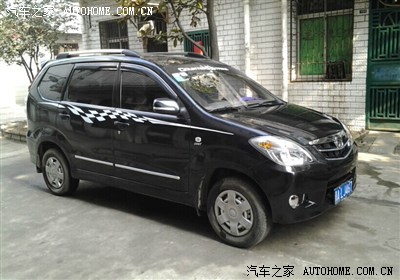

 2010年3月的车,行驶78000公里,无任何故障,买车的时候就像把14寸轮毂换掉,但是又觉得新胎换下来也卖不了几个钱,就一直开到现在,今天是时候给小雅换换新鞋啦!!!

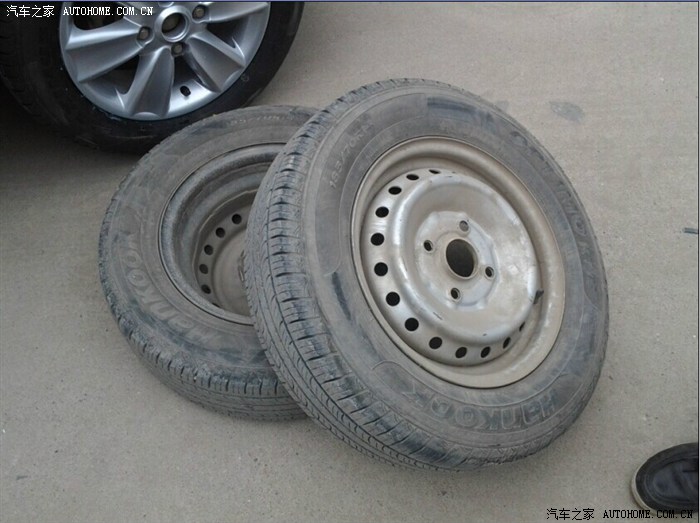

先给下岗老胎留个纪念照!!!

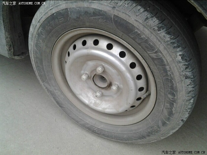

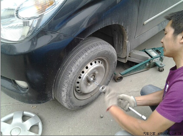

拆掉老铁轮毂!!!

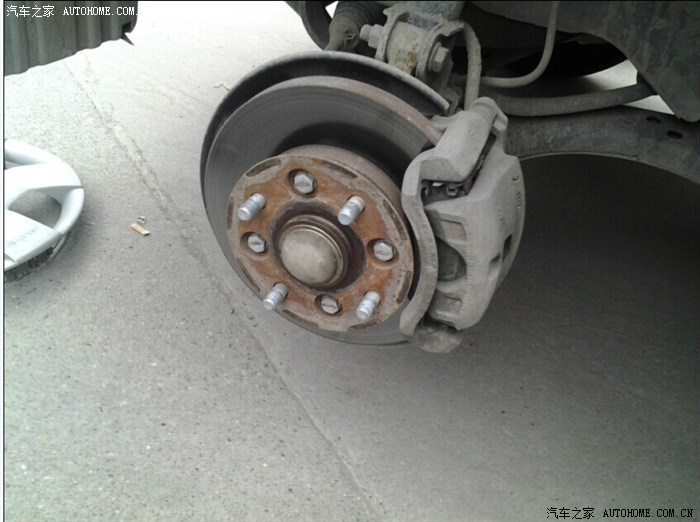

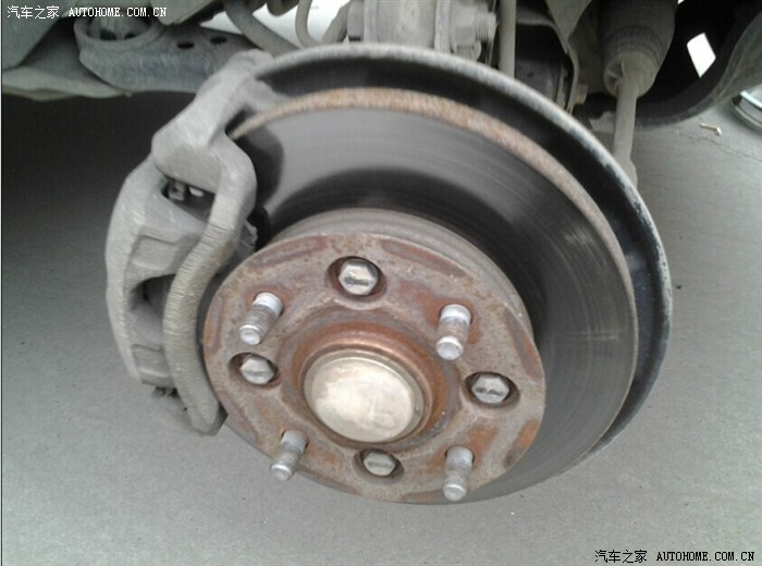

检查碟刹片,   7.8万公里  磨损不严重,可能跟开车习惯有关,78 W刹车没换过,我开车比较温柔!
看看4年默默无闻工作的老家伙,韩泰  我觉得还是不错的!!!

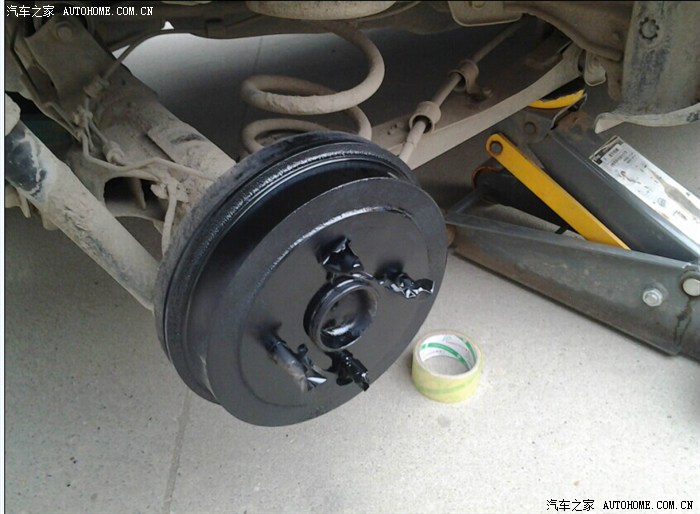

后轮刹车轮毂做个简单防锈处理!

这个碟刹也没什么问题!!!!

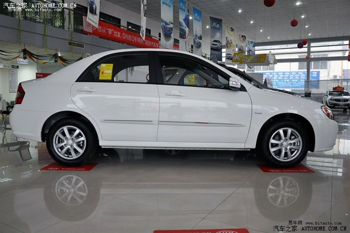

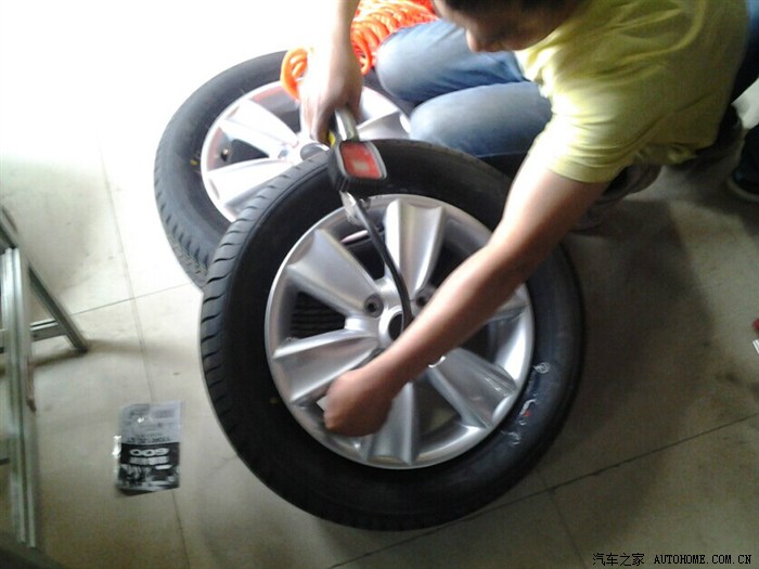

装胎    195-50-15
胎压 2.5
型号标签   195-60-15

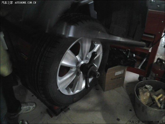

4轮动平衡!

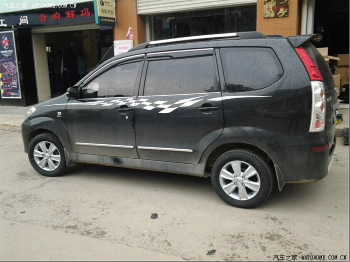

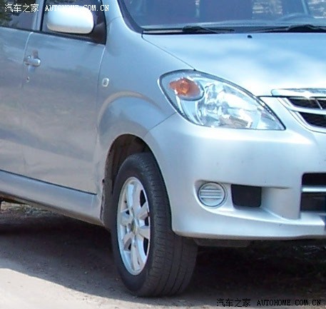

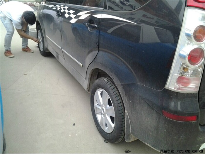

整体效果来一张!!!

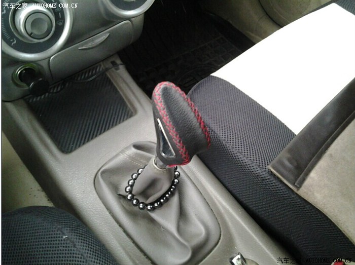

顺便看看DIY改装 手动排挡把!!!
整体效果!!!咋样???!!!

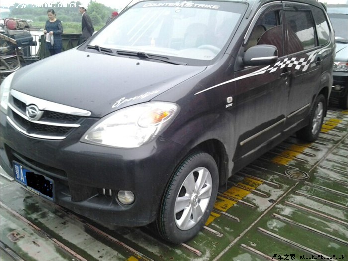

回家的时候收音机报大桥堵车,于是开个荤,开小雅过个武汉汽渡玩玩(过江还省油。。。便宜,新鲜,减少发动机磨损。哈哈。偷笑下)武汉过江一次8元,汽渡一次5元。我是不是赚大发了。。。。

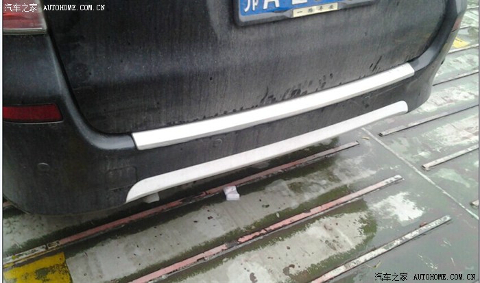

上个月X宝买的尾门迎宾踏板,如果经常脱货建议装个这玩意,好看防磨损!!!
