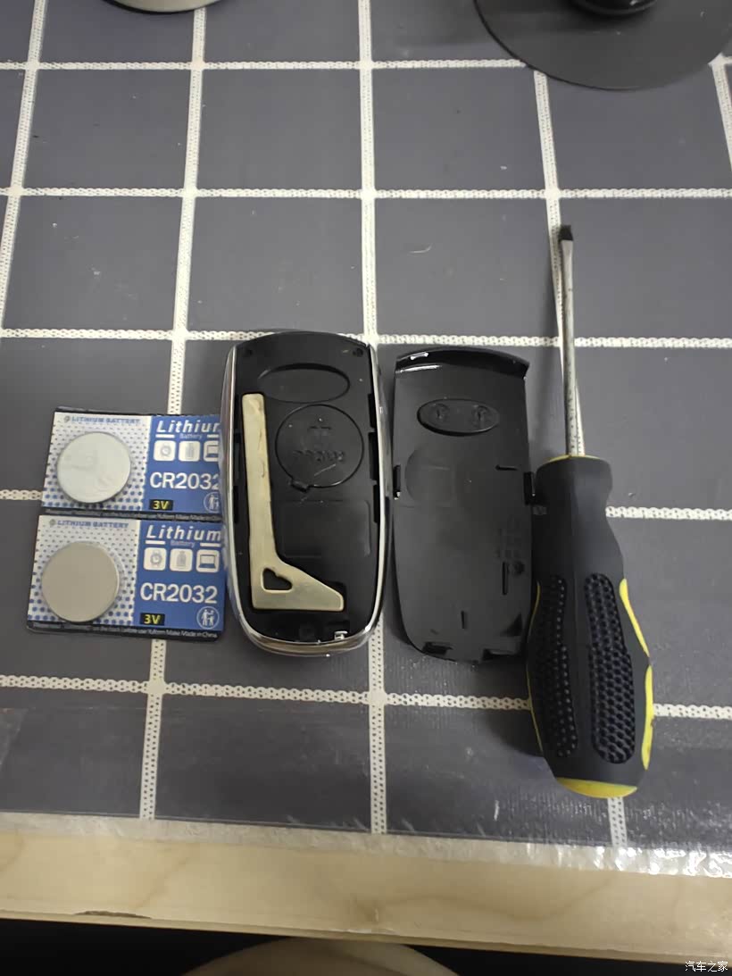

一、准备工具

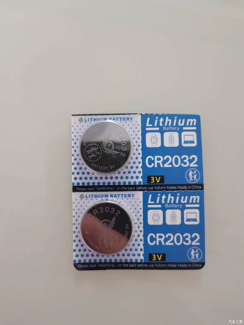

1. 新电池:瑞虎8 Pro的车钥匙用的是CR2032纽扣电池,这个型号很常见,网上买的话5块钱左右就能买到,建议买品牌的,比如南孚、松下,续航更久。
2. 撬棒/银行卡/指甲刀:用来撬开钥匙外壳,家里的银行卡、指甲刀的撬片都可以,我用的是之前买手机送的塑料撬棒,不会刮花钥匙。
3. 镊子:换电池的时候,电池比较小,用镊子夹更方便,没有的话用牙签也能凑合,但镊子更稳妥。
4. 纸巾/布:用来擦钥匙内部的灰尘,保持清洁。

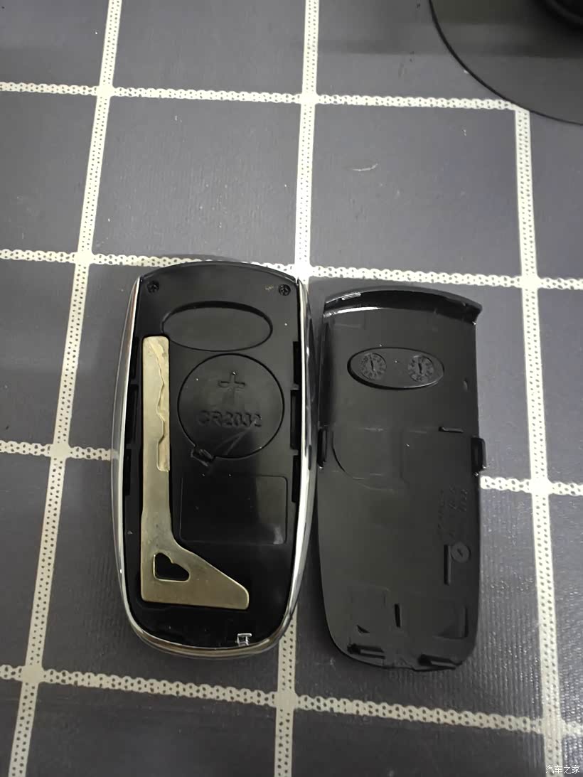

步骤一:打开钥匙外壳

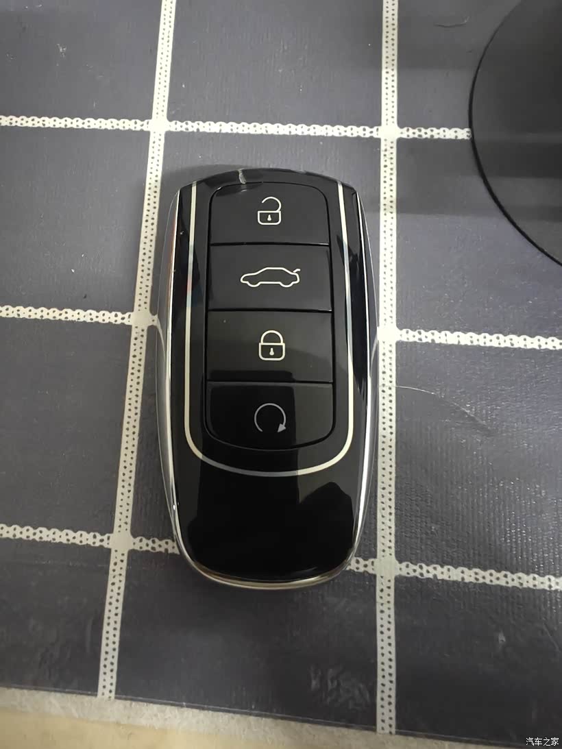

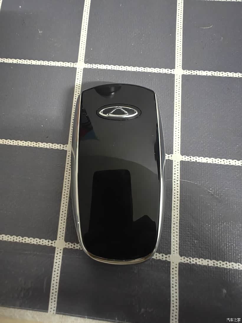

瑞虎8 Pro的车钥匙是折叠式的,先把机械钥匙取出来。钥匙侧面有个小按钮,按住按钮,把机械钥匙往外拔,就能取出来了。
取出来机械钥匙后,钥匙外壳上会有一个小缺口,就在机械钥匙取出来的那个位置附近。把准备好的撬棒(或银行卡、指甲刀)插进这个缺口里,轻轻一撬,钥匙外壳就会分开。这里要注意,撬的时候力度要适中,别太用力把外壳撬坏了,塑料外壳还是比较脆弱的。
如果没有找到缺口,也可以沿着钥匙的缝隙,从一端开始慢慢撬,一般从机械钥匙孔的位置开始撬比较容易。
步骤二:取出旧电池

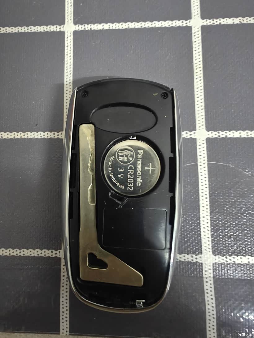

打开外壳后,就能看到里面的电池了。电池是用一个小卡扣固定的,有的是直接放在电池槽里。用镊子夹住电池的边缘,轻轻一挑,就能把旧电池取出来。如果没有镊子,用牙签从电池的一侧轻轻顶一下,电池也会弹出来。
取出来旧电池后,记得看看电池槽里有没有灰尘或者脏东西,用纸巾或者布擦一下,保持干净,这样新电池装上去接触会更好。
步骤三:安装新电池
把新电池装进去,注意电池的正负极。CR2032电池的正极是有字的那一面,负极是光滑的一面。钥匙的电池槽里会有正负极的标识,一般是“+”和“-”,按照标识放进去就好。
放进去之后,轻轻按一下电池,确保电池完全卡进电池槽里,不会松动。然后把钥匙的上下外壳对齐,用力按一下,听到“咔哒”一声,就说明外壳扣好了。
最后把机械钥匙插回去,试试钥匙的功能。按一下解锁、锁车、后备箱开启这些按钮,看看指示灯是不是亮了,然后走到车旁边,按一下解锁键,看看车门能不能正常打开,锁车的时候喇叭会不会响,确认功能都正常,就大功告成啦~
