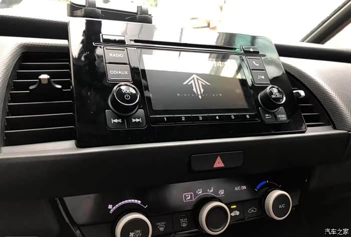

出厂时的收音机一直遭人诟病,真的很收音机,所以车友们提车的第一件事肯定是更换中控屏,很多买车是4S店都会送中控屏,而我却啥也没送,只能自己买,看过很多车友的分享,主要代表就是缤智屏、雅阁屏、潮越屏、日产屏、思域屏、还有最近很火的台湾原厂屏。
                                                                                                        缤智屏

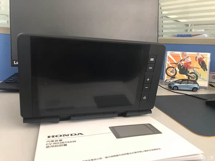

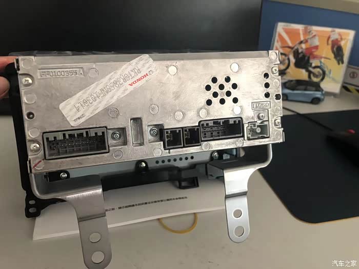

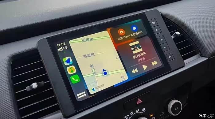

我第一次用的是缤智屏,虽然屏幕小,功能少,但是音质好,有复古的CD和按钮,还有倒车影像,日常使用几乎够用了。主要是便宜好货。然后雅阁屏,就是缤智屏的放大版,所以不是很建议换,然后潮越屏,不得不说,颜值很高,我换了之后就觉得哪怕不用就这样装上也行,但事实是真的不好用,音质还差。说说日产屏,主要是电阻屏,但carplay是最大的卖点,而且价格也不贵,确实很不错,但我没换的原因是觉得,一个本田车,换啥日产屏。思域屏吧,我一直都想换,综合性都不错,性价比也是极高的,还能破解下各种软件,就是手里缺点钱,所以一直没买。最近我换了台湾的飞度原厂中控屏,不愧是为飞度定制的原厂屏,用了之后我也觉得这可能是最好用的原厂屏了吧,音质和缤智屏差不多,主要是支持carplay,还能换桌面背景(这点我超喜欢,可以换上自己喜欢的图片),配合苹果手机使用真的是绝配。如果大家能以合适的价格买到的话真的很推荐。

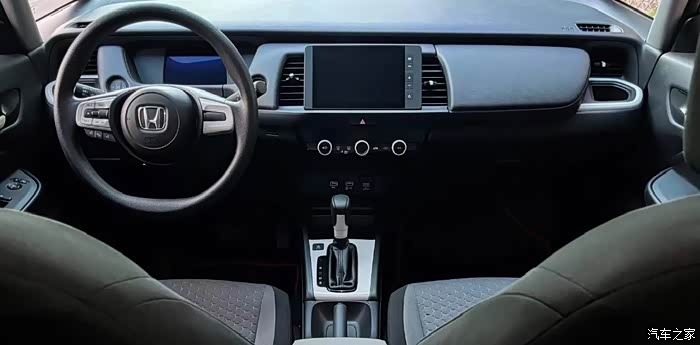

                                                                                                 台湾原厂屏
                                                                                                  上车总体效果

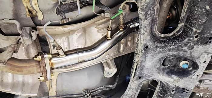

二、排气副头段+高流量进气风格
排气副头段:众所周知,四代飞度是国六排放标准,较之国五多了一个颗粒捕捉器,而这个捕捉器副头段就相当于一个限流阀,使副三元更加拥堵,从而影响尾气排放,影响动力输出,而更换副头段之后,相当于把限流阀给摘除了,排气更加顺畅,动力响应更快,而且排放也不会超标,噪音增加也小,对于油耗影响也微乎其微,所以更换副头段是一个性价比很高、且我认为必改的一个项目。
市面上有两种材质的副头段,不锈钢的和钛合金的,钛合金的更轻一些,适合预算多的车友,铝合金的重量是钛合金的双倍,适合预算不够的车友,但作用是一样的。目前我换了副头段已经行驶了9000多公里,没有报故障码,强烈推荐。
高流量进气风格:作用就是加大进气效率,提高车辆的高转扭矩,动力效果更明显一些,配合副头段性价比极高。
                                                                                                    颗粒捕捉器
                                                                           左边是原车的颗粒捕捉器 右边是不锈钢排气
                                                                                           更换不锈钢排气

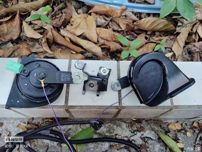

想必不止我一个人觉得原车喇叭的滴滴声跟个电瓶车一样吧,弯道上鸣喇叭来车都以为是电动车呢,甚至在路上鸣喇叭,路人以为是电动车看都不看,都不带怕的,确实有行驶安全隐患。所以更换蜗牛喇叭势在必行。蜗牛喇叭换什么都可以,纯正用品也有蜗牛喇叭,但我就是在外面买的喇叭,双蜗牛,使用体验很不错。
                                                                                                        上车效果

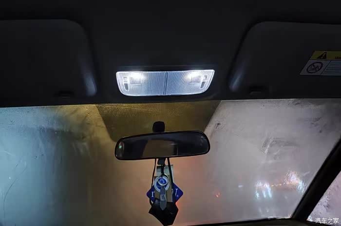

  由于四代飞度低配车型没有前排阅读灯,夜里想要找东西的时候看不到,所以安装前排阅读灯也是新车买来必改的项目之一。

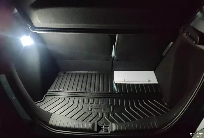

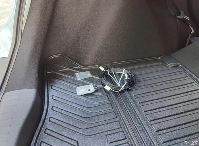

七、后备箱照明灯
跟前排一样,有时候夜间在后备箱找东西的时候看不到,所以,加一个后备箱尾灯也有必要。
                                                                                                  装上之后的效果
