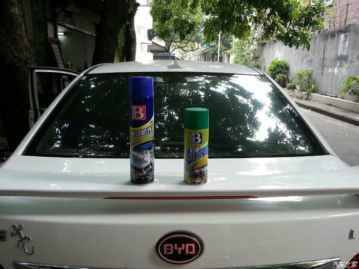

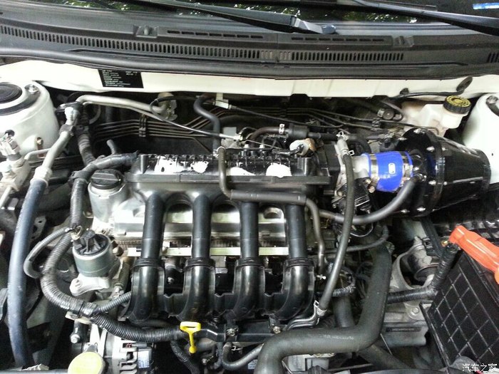

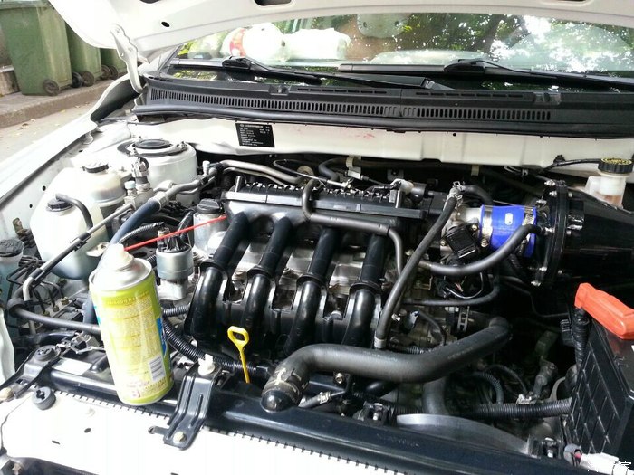

此次作业的两样神器,清洗剂和保护剂

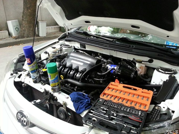

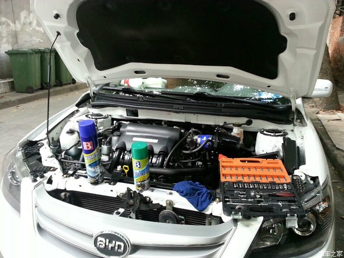

掀起你的头盖来,准备好工具,湿毛巾、46件套

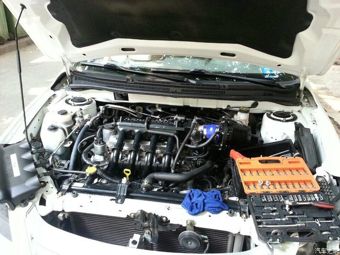

启动发动机怠速运转5分钟后关闭发动机;用塑料布盖好电瓶;摇匀清洗剂后喷到发动机的表面;停留5分钟后,用湿抹布擦拭干净即可。

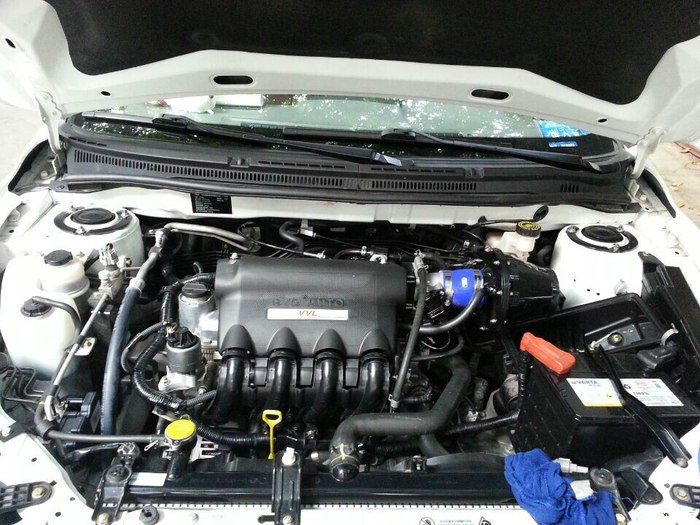

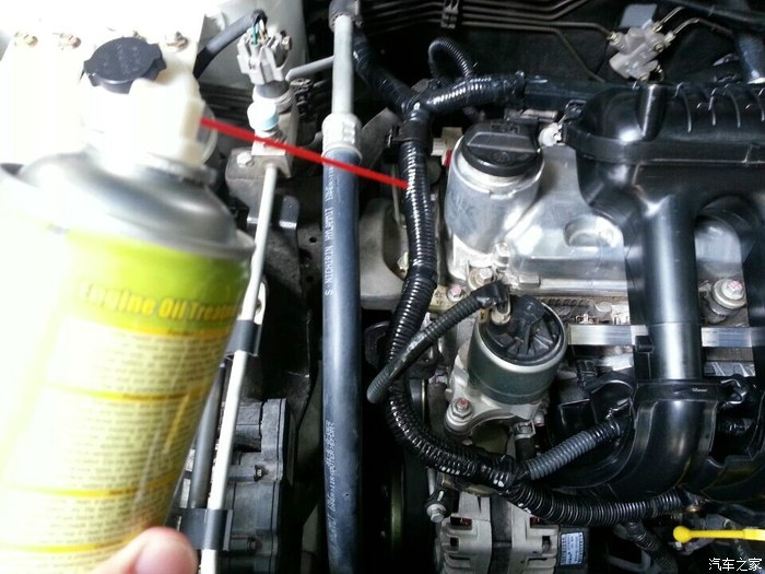

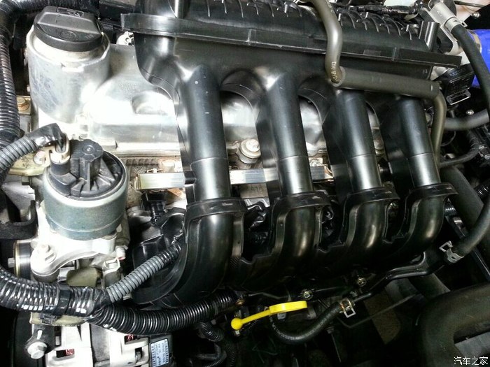

打开vvl机头塑料盖,喷清洗剂,让其充分溶解油质和污垢
然后用湿布来擦干净

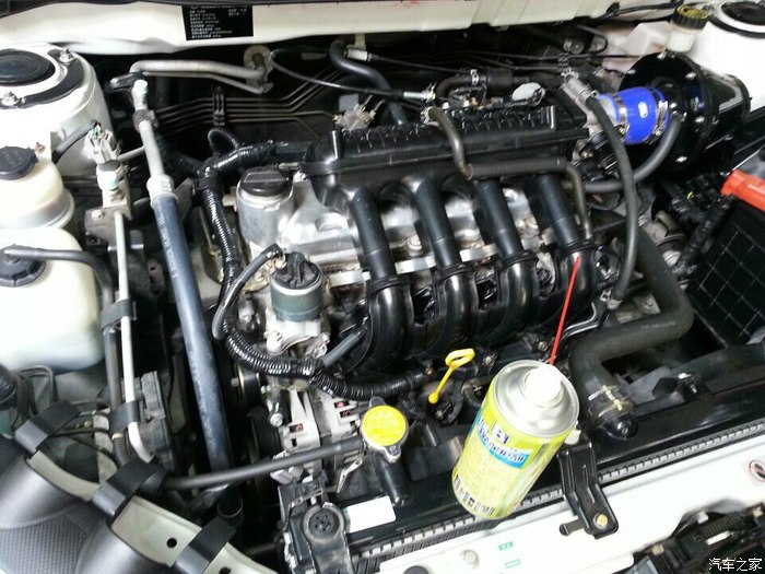

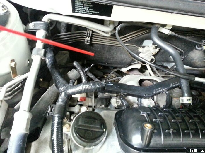

线路保护剂,将车辆熄火后,待引擎下降到50℃以下,将引擎线路保护剂摇均匀,装上特制长管,均匀喷洒目标后,用干布擦拭干净
对着线路喷,线路表面形成一层油膜,防氧化,防灰尘

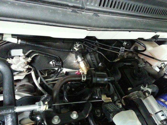

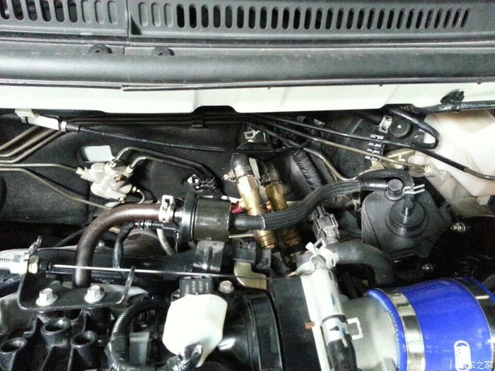

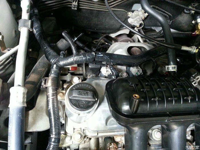

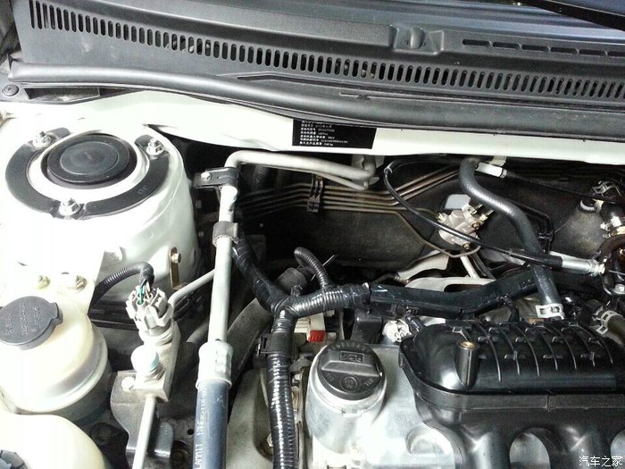

喷碳罐的汽油蒸汽连接管处

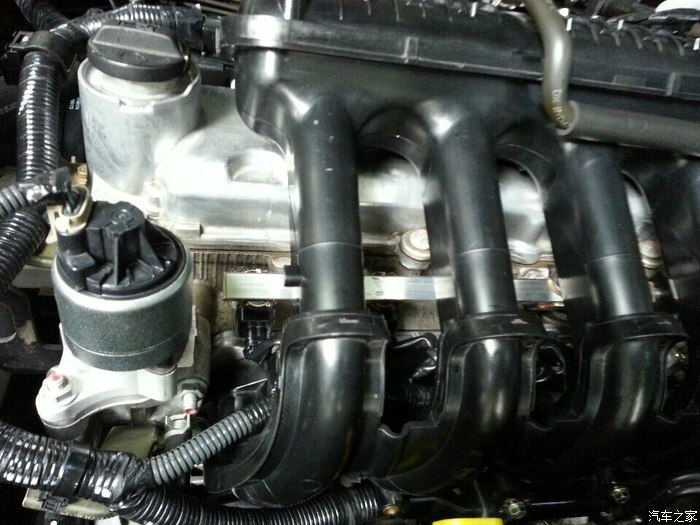

喷高压包点火线圈的电源线处

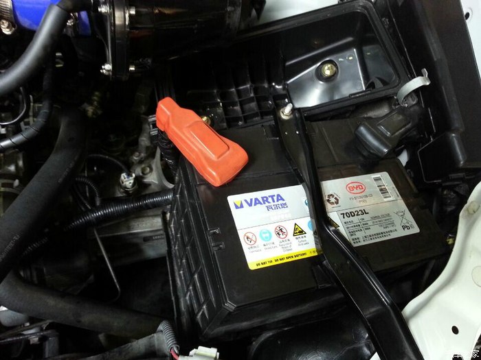

喷洒电瓶后,锃亮一样

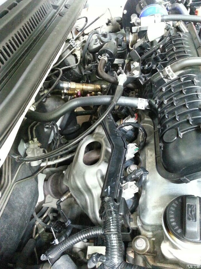

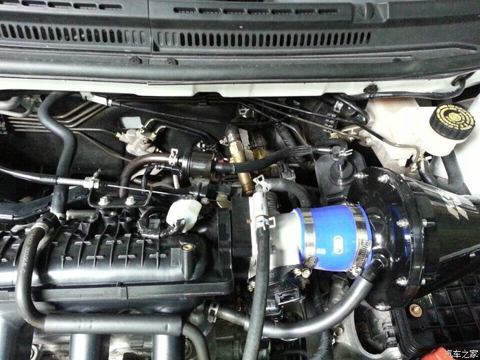

喷喷油嘴电源插头

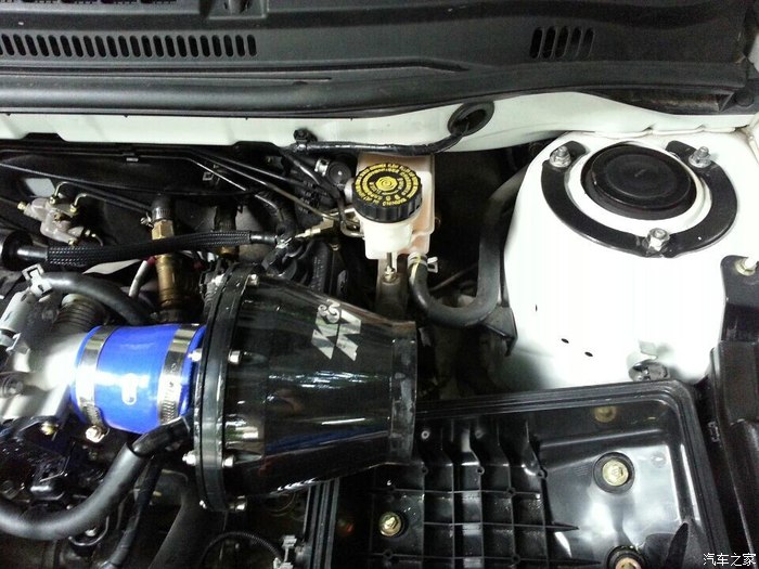

喷刹车总泵连接线

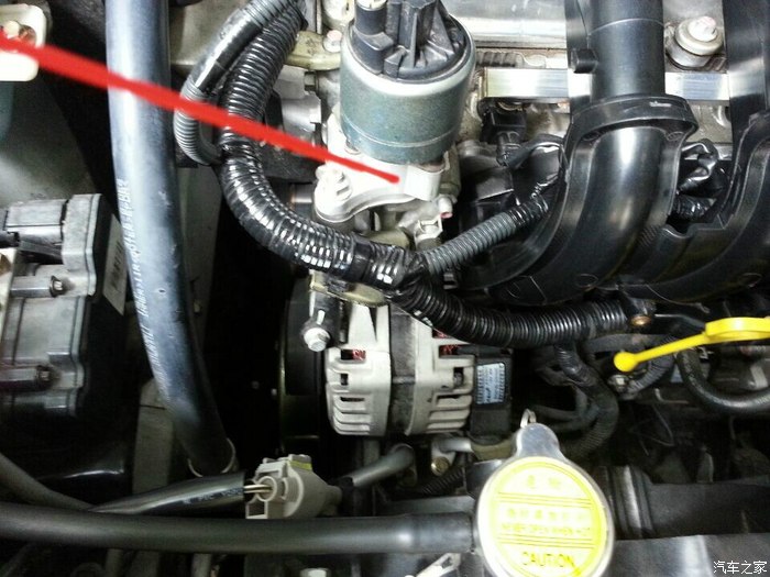

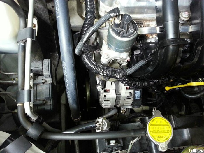

EGR阀电源线
发电机电源接线处

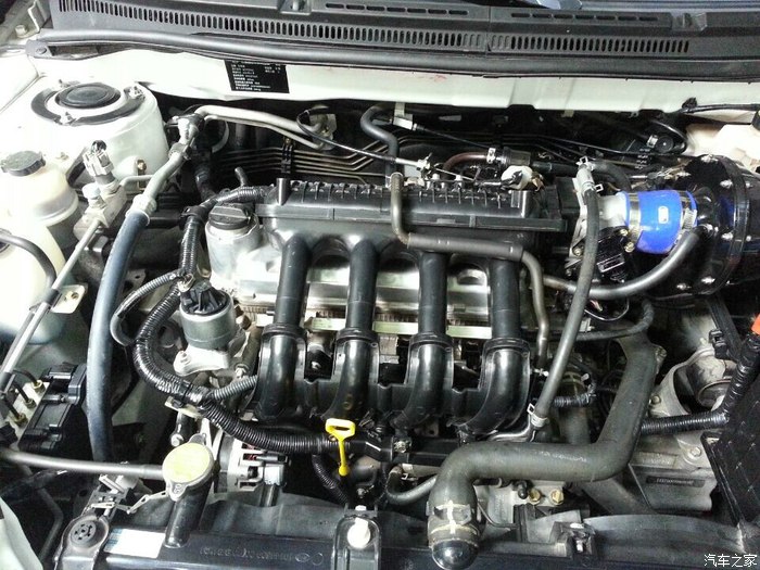

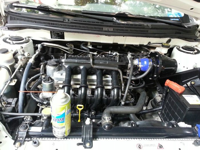

最后送上小三全景图
清洗完发动机和线路保护,把车放一段时间,充分吹干,这次作业完毕,希望大家可以支持一下,谢谢
